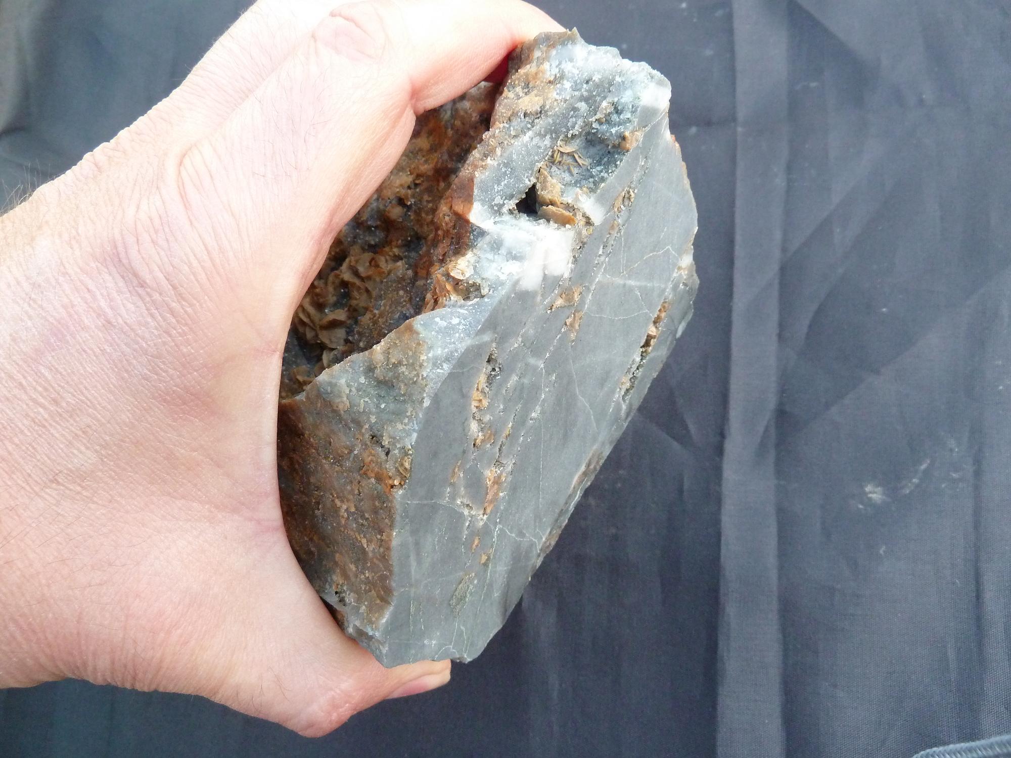

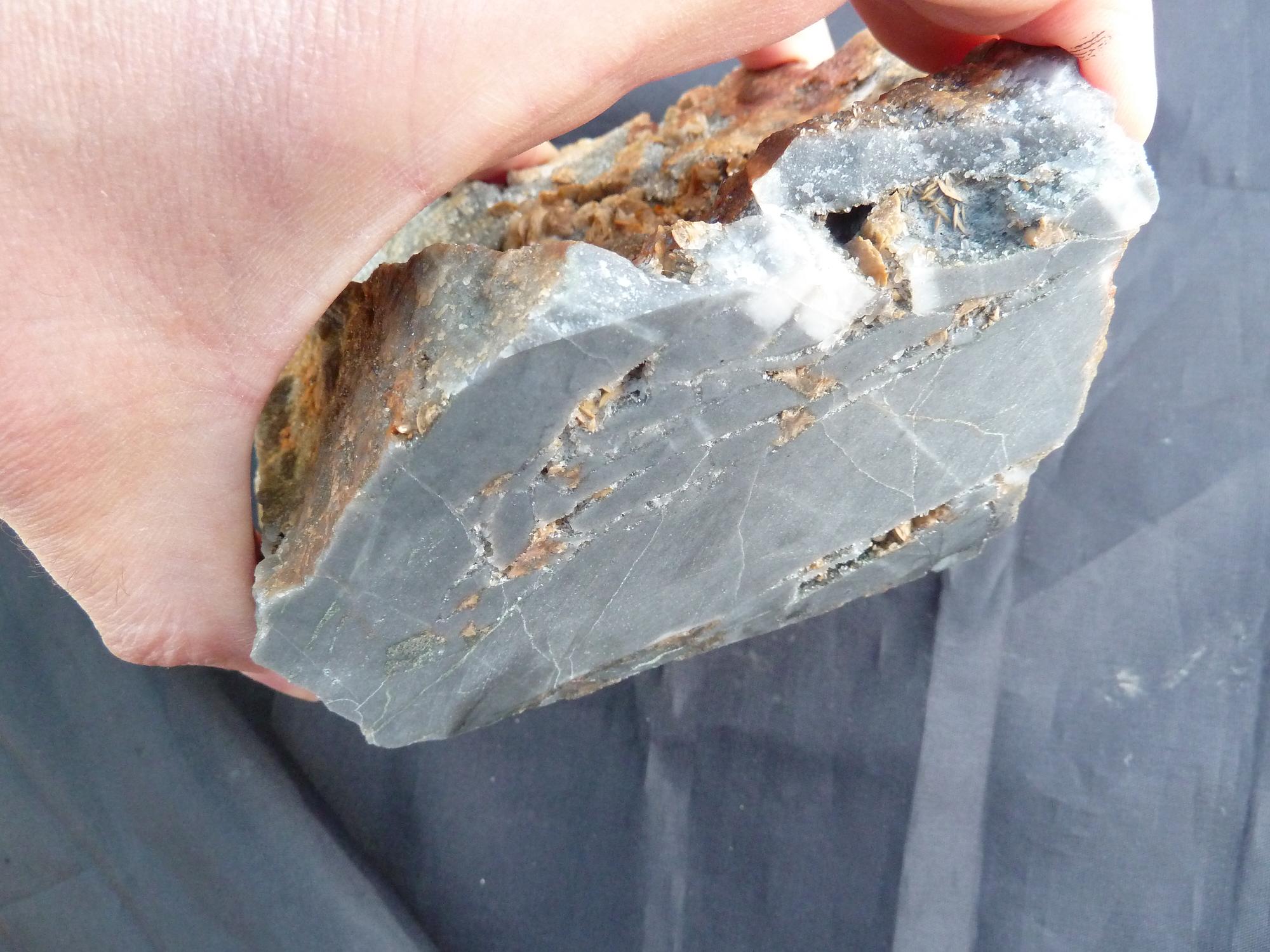

Et bien vous savez quoi, je m'en vais de ce pas faire un essai de dépolissage/polissage d'une tranche achetée dans le commerce!
Aïe aïe aïe donc en moyenne pour mes petites agates ça ferait du une tranche/minute... Ca fait une plombe, je ne suis pas sortie de l'auberge!
Je pense que les marbriers ne pourraient pas faire ce travail (étant moi-même fils de marbrier) du simple fait que leur matériel n'est pas adapté. D'où mes questions précédentes (à savoir ce qui diverge des machines de marbrier: l'utilisation d'un disque de faible épaisseur pour pierres dures et du refroidissement à l'huile minérale)
Quand à adhérer à un club, je ne sais pas, je m'étais posé la question mais le fait d'adhérer principalement pour pouvoir utiliser du matériel me semblait un peu bizarre... Et puis je ne suis pas très hum "club". Disons que je suis plutôt un solitaire un peu bricoleur qui prends beaucoup de plaisir à expérimenter.
Par contre, excuse-moi Pierreux, je n'ai pas bien compris où tu voulais en venir..?
Résultat plutôt concluant! Il est tout à fait possible donc, pour un marbrier, de polir des agates avec son matériel. J'ai commencé à dépolir à sec grain 36 ce qui devrait à peu près correspondre à la surface brute de coupe et j'ai repolis toujours à sec jusque du 420. Au final on se retrouve avec une surface pas brillante-brillante du fait de micro-rayures persistantes (mais en polissant à l'eau le problème devrait a priori disparaître). Donc le polissage à sec = peu être pas pour le commerce, mais pour un usage personnel ça me convient tout à fait.

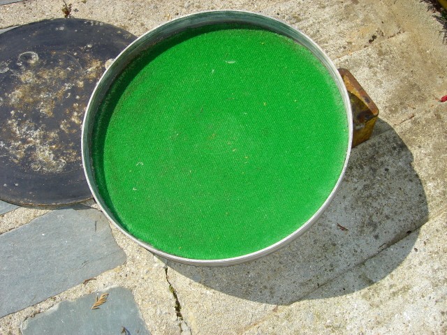

Bonjour Guillaume,
Il se trouve que j'ai réalisé une scie qui a les caractéristiques a peu près identiques à celle dont tu parles.
Premier point:
J'utilise le disque standard Ø220 (de l'Atelier la Trouvaille) très fin (épaisseur 0.8 mm) il permet d'effectuer des coupes fines et précises.
La vitesse de rotation est de 1400 tr/min
La hauteur de coupe est a peu près de 65 mm
Deuxième point:
J'utilise l'huile de coupe minérale (toujours celle de l'Atelier la Trouvaille) mais attention pas en goutage par le dessus, mais par trempage de la lame de scie (donc par dessous)
La lame de scie est fixe, il faut donc avancer manuellement la pierre a scier, cela peu prendre quelques temps, mais le résultat est impéccable.
L'état de surfaçe est presque parfait du moment que l'on ne bouge pas pendant la coupe.
Par contre si tu souhaites une surfaçe pôlie , cela n'est pas suffisant car il reste malgré tout les traces de la lame de scie, aussi petites soient-elles.
Inconvénients:
-Malgré une protection sur le dessus de la lame de scie, il faut IMPERATIVEMENT porter des lunettes de protection à cause des risques de projection d'huile dans les yeux.
-Se vêtir du haut en bas de vêtement pour le bricolage.

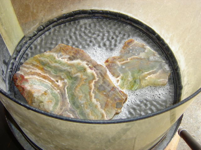

-Les pièces une fois couper doivent tremper plusieures jours dans une solution de liquide vaisselle voir de lessive liquide pour dissoudre l'huile et enlever l'odeur.
Ceci dit je suis vraiment satisfait car les résultats sont vraiment au delà de ce que je pensais.
Quelques petites photos:
Bon courages pour tes essais :super:

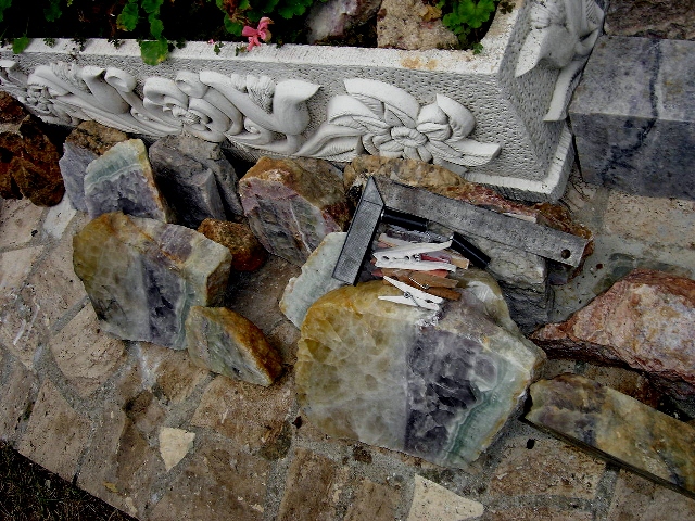

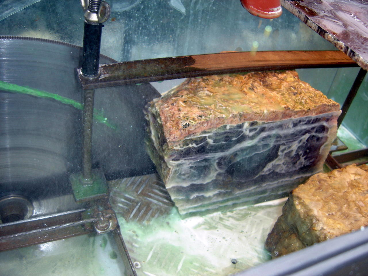

Posté(e) (modifié)
Pour apprendre a scier il faut en scier (des cailloux)
Il n'y a pas d'autre moyen,c'est une expérience a acquérir
Vitesse de rotation, en fait c'est la vitesse tout court de la lame sur sa périphérie en m/s c'est indiqué par le fournisseur,il faut jouer sur le rapport poulie menante poulie menée
L'arrosage,eau huile etc, perso j'utilise eau et un peu d'antigel auto
Meilleure lubrification, l'huile ça peut bourrer
C'est antirouille
C'est un bon dispersant
La récup se fait dans un bidon ainsi que la décantation, c'est repris par une pompe de machine a laver et rebelote
NE JAMAIS LAISSER UNE LAME DE SCIE DANS L'EAU, l'essuyer, éventuellement un coup de chiffon avec de l'huile ,pourquoi
Pour éviter de voir la rouille décoller les brasures diamant :pleurer:
Pour tout le reste l'expérience viendra, donc il faut scier et scier encore pour éviter les traces de scie, c'est entre autre le probléme n° UN
.Dur pour le polissage après
Quelques photos
post-2054-0-41555100-1308687798_thumb.jp
post-2054-0-30205700-1308687842_thumb.jp
post-2054-0-76581700-1308687875_thumb.jp
Je m'en vais de ce pas présenter une coupe de caillou de Voltenne, sur le sujet Voltenne, mais la on joue plus dans la même cour
J'ai bien une petite vidéo sur une sequence de coupe, mais la je ne sais pas faire ?!?!

Belle réalisation :super: , le bridage de la pièce pendant le sciage c'est mieux que de la tenir à la main, surtout quand on voit les grosses pièces que tu coupes !! :surpris:
Par contre comme tu es obligés de monté l'ensemble sur un plateau et donc d'avoir un gros disque.
Tu pousses la pièce manuellement ?
Merci
Merci
Je n'ai jamais monté le moteur d'entrainement prévu,et je l'ai grillé en l'utilisant ailleurs :triste:
J'ai donc mis un cable de traction, poulie de renvoi,un mousqueton spéléo, et j'accroche des poids après en moyenne de 550 g,à 2 kgs
Eventuellement, je retiens ou je pousse à l'aide de la tige de rappel du plateau, les passées siliceuses posant problème dans la régularité de la coupe,et provoquant des traces de scie , il y a un coup de main a prendre, une oreille aussi a entendre le bruit de la coupe etc etc
IL FAUT SCIER, ET SCIER ENCORE :siffler: sinon c'est de la galère a polir,mais j'ai bricolé un plateau
Eventuellement, je retiens ou je pousse à l'aide de la tige de rappel du plateau, les passées siliceuses posant problème dans la régularité de la coupe,et provoquant des traces de scie , il y a un coup de main a prendre, une oreile aussi a entendre le bruit de la coupe etc etc
C'est très ingénieux l'idée du contre poids, cela te fait en quelques sorte une avance motorisée ... :super:
Bien vue, tu es un bon bricoleur en tout cas. :super:

J’ai coupé de la fluo, dégrossi bien des pièces encombrantes, on en a parlé sur le forum
J’ai coupé des agates de la combe d’Auxy (Morvan) des lithophyses de l’Estérel etc etc

Pour les grosses pièces j’ai réalisé un plateau de polissage
Je joins une photo avant de le décrire
N’oublions pas non plus qu’il s’agit ici d’activités d’amateur, qu’il ne s’agit pas de dépenser des fortunes, et que le temps ne compte pas trop :rolleyes:
Pour la fixation de la pièce utiliser du ciment prompt, voir la photo sur le sujet Voltenne, ça s’enlève très bien et ça se finit à l’acide éventuellement
Pas avec la calcite hein :beta:
Le plateau que j’ai réalisé encaisse des poids de près de 20 kgs
Bon courage
post-2054-0-87840700-1308849318_thumb.jp
Infos supplémentaires
On voit sur la photo des plaques en cours de dégrossissage
Grain de 80, mais si le sciage est bien fait, et minéral pas trop dur, on commence au 220
Tout ça se balade, vibre, se choque et s"entrechoque et parfois éclabousse copieusement
Le plateau fait 50 cms de diamètre
Je l'ai acheté a Mineraux et Machines à Paris , il y a bien longtemps (2 achetés en fait)
Un dédié a l'utilisation des grains différents, l'autre au polissage proprement dit, à l'oxyde de cérium .Les lames de scie quand a elles proviennent de "Valleraugue" c'est dire .Les initiés comprendront

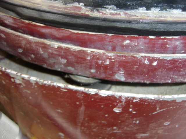

Le plateau est tenu dans une "coupe" par trois vis
La "coupe" est montée sur des silent blocs d'échappement de renault 4
Une galère ces histoires de silent blocs :triste::gratte-tete: Trops durs ça ne bouge pas Trops souples ça s'affaisse sous le poids des cailloux et ça tourne ,ça bagotte dans tous les sens sauf le bon :gratte-tete:
Un moteur électrique (de machine à laver) entraine le tout
Deux possibilités
Soit le moteur est fixé sur le plateau de coupe et il est déséquilibré par un bout de ferraille fixé sur l'arbre de sortie ,solution du début
Soit le moteur est fixé sur un caisson support et un embout désaxé fixé sur l'arbre de sortie s'emboite sur le roulement du palier de tambour de machine a laver
C'est l'idéal et c'est ce qui est utilisé depuis .Désaxage, 5 mm
Pour des plateaux plus petits, il en existe de 30 cms je crois ,une masselotte sur l'arbre de sortie suffit largement
Quelques photos à la suite
post-2054-0-96901200-1309205298_thumb.jp
post-2054-0-89404500-1309205479_thumb.jp
post-2054-0-44681100-1309205512_thumb.jp
En dézippant le fichier et en ouvrant avec aperçu des images de windows, on peut faire défiler les positions des cailloux en fonction diaporama
Le plateau avec un revêtement vert sert a polir les pierres avec de l'oxyde de cérium .c'est un revêtement de sol que l'on trouve en grande surface
Ne pas utiliser de "poils" trop longs, et bien veiller au mouvement des pièces, :siffler: car il est bien connu que le mou use le dur :clin-oeil: et c'est désagrable de voir les empreintes des fibres dans la pierre en finition
