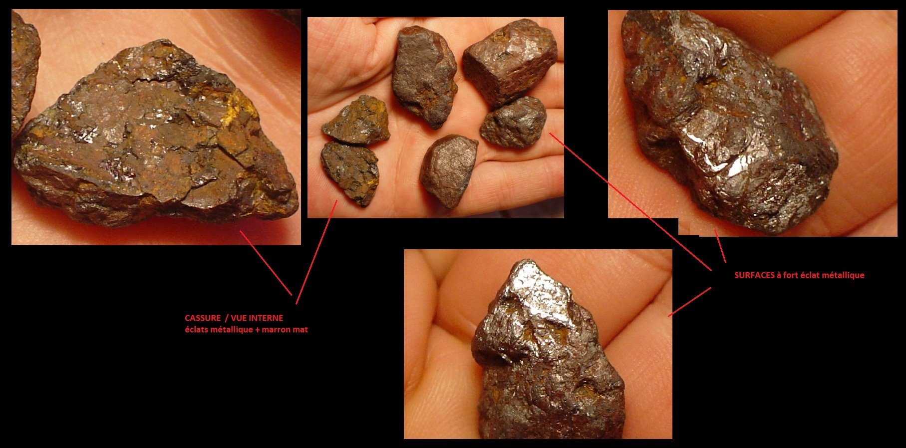

Quelques pierres ramassées dans la zone 'itabirite supposée'.
Fortement attirée à l'aimant normal (pas neodyme).
Dureté : raye l'orthose, je dirai entre 6/6.5
trace : marron foncée uniquement rayure porcelaine
Densité (/4 pierres) entre 4,86 à 4,94 (jamais au dessus de 5)
Je pense à Maghémite = magnétite + hématite et peut être + ?????
Vu sur webmineral densité 4.90
ça colle
mais l'éclat fort métallique, est ce l'hématite ?
Une idée ?
post-8956-0-19953200-1308496073_thumb.jp

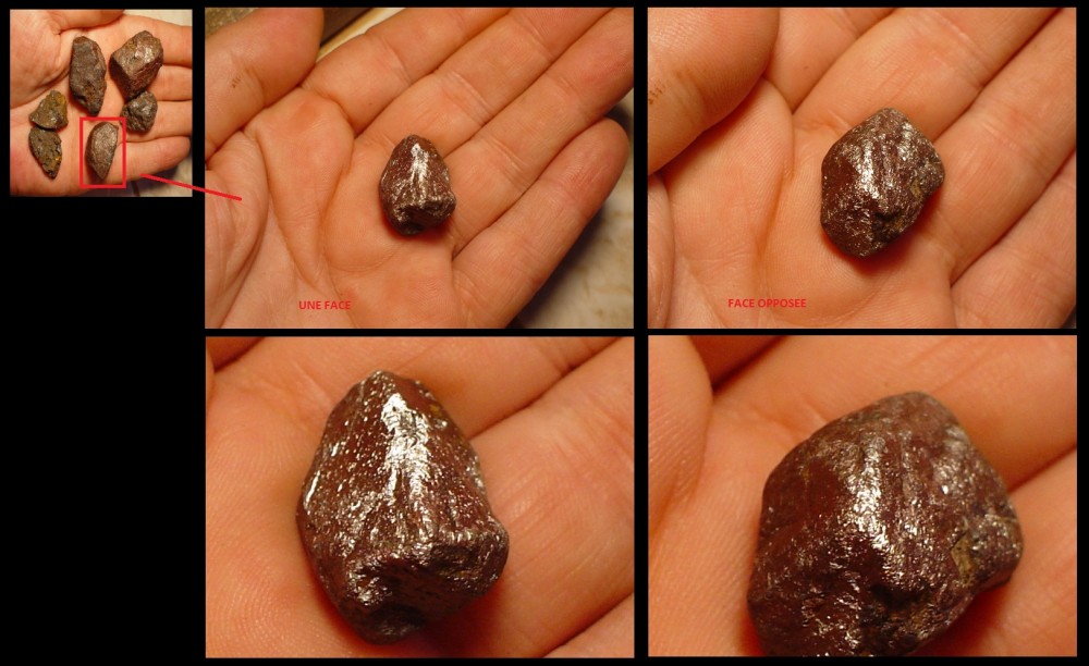

Hello
Ok, tant pis moi je continue :clin-oeil: , avec un peu de chance...
Même PapyFred n'avait pas eu de succès...(alors moi ... :P )
Test hcl, à froid puis à chaud .
donc réaction, cf photo
sauf quelques éclats métalliques toujours intacts
Densité du caillou (+- 36g) : 4,68 ...
des photos pour les curieux(ses)...
A+
post-8956-0-05066400-1308564972_thumb.jp
Tres difficile a dire comme ca. Dans les BIF en milieu tropical je pense qu'a toutes les echelles tu peux avoir les trois mineraux: magnetite, hematite et maghemite. Donc meme sur ton petit echantillon ce n'est pas dit que tu as un seul mineral.
L'aspect general peut paraitre brun alors que ce n'est qu'une fine pellicule sur des micro-fractures qui cedent les premieres sous les coups de marteau. L'ideal serait de scier un echantillon et de tester la trace avec une pointe a carbure de tungstene (de ce genre: http://www.hanessupply.com/itemdetail1.aspx?CategoryText1=Hand+Tools&CategoryText2=Marking+and+Layout&CategoryText3=Scribers&CategoryText4=Tungsten+Carbide+Scriber%2fEtching+Pen+and+Magnet&CategoryText5=N%2fA si tu prospectes le fer c'est un outil a avoir sous la main)
Il est possible que tu ais a la fois magnetite et maghemite, a traces noire et brune.
C'est tout a ton honneur de vouloir le nom precis de l'espece mais sur ce genre d'echantillons massifs ca me semble inutile... De mon cote je ne me poserais pas trop de questions: c'est un oxyde de fer magnetique, dont tu connais deja a peu pres l'histoire (BIF).
Merci Cedrick
oui tu as raison, pas évident, suis un peu (beaucoup...) tétu ... :P
et on va rester sur oxyde de fer magnétique.
Passes un bon week end !!
et je t'attends pour les BIF :clin-oeil: made in Côte d'Ivoire ...
