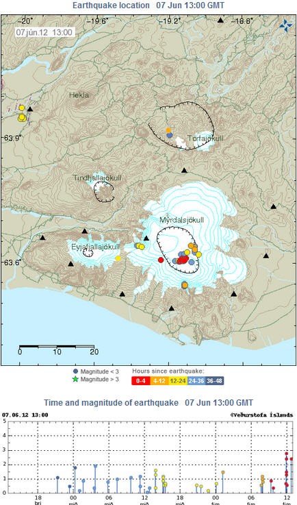

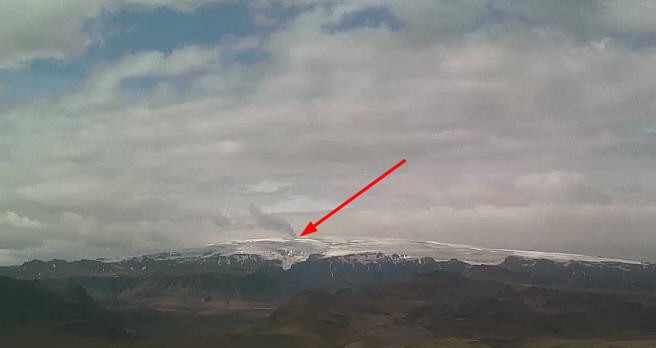

flemaire Posté(e) 6 juin 2012 Auteur Signaler Posté(e) 6 juin 2012 bon et cette fois encore une illusion ???? lol .... allez lachez vous ... mais pas d'insultes hein !! (surtout Lisa :-)) http://live.mila.is/katla/ Citer
Next50MY Posté(e) 7 juin 2012 Signaler Posté(e) 7 juin 2012 allez lachez vous ... mais pas d'insultes hein !! (surtout Lisa :-)) tu penses a "dike" ? Citer
flemaire Posté(e) 7 juin 2012 Auteur Signaler Posté(e) 7 juin 2012 je n'en sais rien plus d'accès à la cam et rien sur les 2- sites islandais phénomène hydrothermal ? Citer
flemaire Posté(e) 7 juin 2012 Auteur Signaler Posté(e) 7 juin 2012 en tout cas ça remue dans le secteur mais aucune webcam visible à cette heure et le trémor ne semble pas trop s'affoler plus que ça .... ça me rappelle les fotnes de glace qui peuvent avoir lieu à cette époque Citer

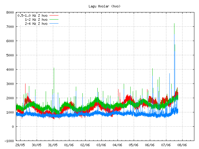

1GM Posté(e) 7 juin 2012 Signaler Posté(e) 7 juin 2012 Ca continue de bouger... Rien à voir, mais je la mets pour référence : http://www.ruv.is/katla/ Citer
1GM Posté(e) 7 juin 2012 Signaler Posté(e) 7 juin 2012 http://hraun.vedur.is/ja/englishweb/tremor.html Citer
