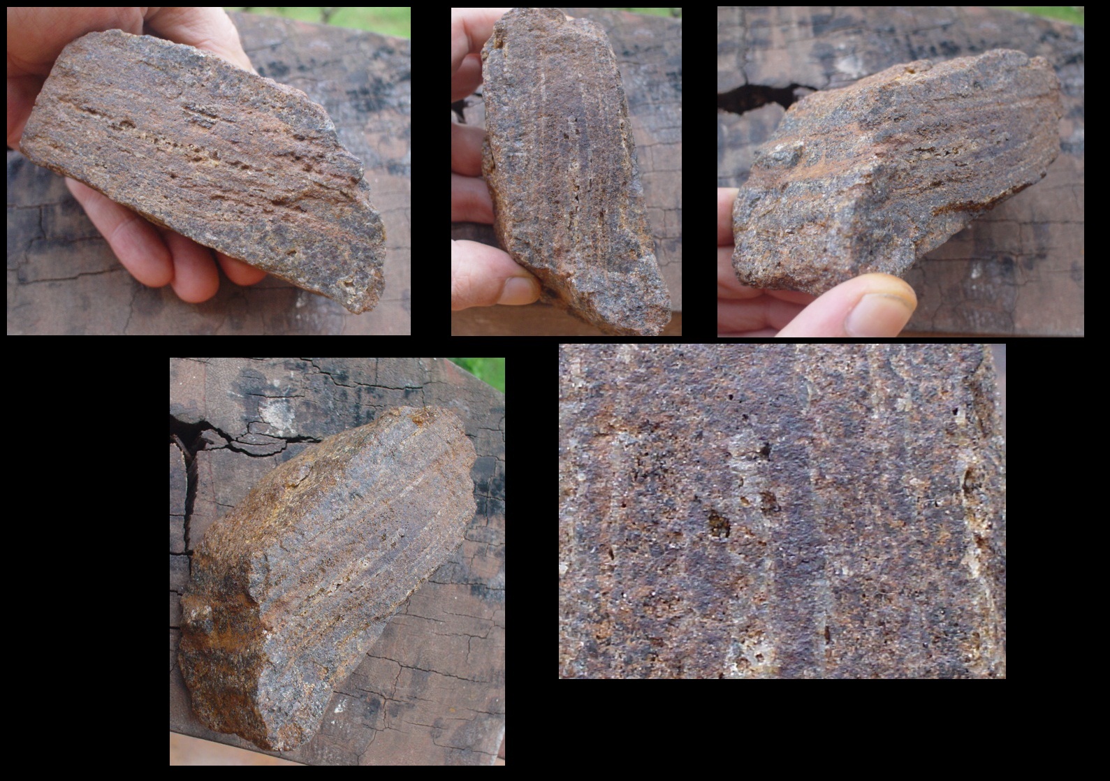

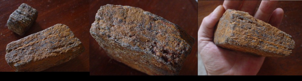

MASK Posté(e) 15 juin 2011 Signaler Posté(e) 15 juin 2011 Bonjour de retour, après quelques mois difficiles... Secteur/Côte d'Ivoire : migmatite ? micaschiste ? ou granit à 2 micas ? ou dolérite ? impossible pour moi avec la carte de localiser le lieu exact. Blocs toujours anguleux (rectangulaire), lités avec alternance de magnétite et quartz, parfois aussi limonite ou argile dure ? fortement magnétique. Une idée ? quarzite à magnétite possible ? ou autre ? A+ Citer
MASK Posté(e) 15 juin 2011 Auteur Signaler Posté(e) 15 juin 2011 une autre vue des blocs en exterieur / soleil A+. Citer

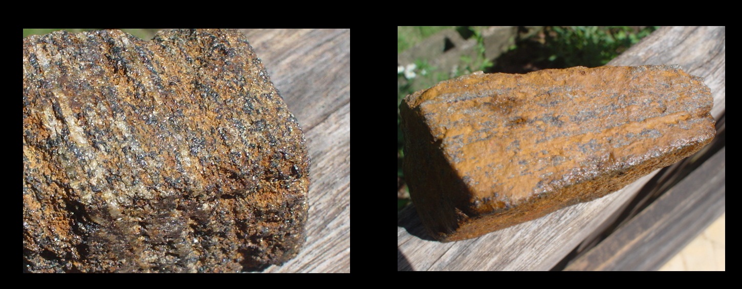

MASK Posté(e) 16 juin 2011 Auteur Signaler Posté(e) 16 juin 2011 un autre bloc, pour illustrer : Citer

EricT Posté(e) 16 juin 2011 Signaler Posté(e) 16 juin 2011 Bonsoir, "...lités avec alternance de magnétite et quartz, parfois aussi limonite ou argile dure" : c'est assez proche de la définition des itabirites effectivement (normallement hématite en plus). Le faciès macro que l'on distingue sur les photos pourrait coller globalement avec cette définition, encore que très variable...Mais la roche originelle ?? (Chert, jaspes, un truc volcano-sédimentaire comme au Congo, des schistes ou schistes et grès comme les itabérites du Togo, des BIF comme en Guinée...) Citer
mineralpassion Posté(e) 16 juin 2011 Signaler Posté(e) 16 juin 2011 salut, est t-il possible de dater le terrain ? est ce un pendage de colline ? apparement je dirais qu'il s'agit bien d'itabirite qui peut être un important minerais de fer. Citer
MASK Posté(e) 16 juin 2011 Auteur Signaler Posté(e) 16 juin 2011 Salut Mineralpassion pour la datation du terrain, je pense ne rien pouvoir apporter de concret, si ce n'est peut être dans l'ouvrage BRGM qui donne quelques datations. Je vais regarder ça. et merci ajout, sorry, oublié de préciser que la zone est bien dans l'archéen. Citer
EricT Posté(e) 16 juin 2011 Signaler Posté(e) 16 juin 2011 Salut, Lors des levés au 1/200.000 du Ghana, j'avais trouvé une zone à "itabirites" (nommées abusivement "Banded Hematite Quartzites" dans nos études et malheureusement trop peu enrichies en fer car trop peu altérées, relativement pauvres en magnétite mais avec plaquettes d'hématite) qui contenaient (par secteur et notamment justement à la frontière avec la Côte d'Ivoire) des grenats rouges de bonne facture. Une autre équipe, proche du Burkina, a rapporté des échantillons à petits grenat et grands staurolites non maclés : pour les deux, certainement d'anciennes formations volcanoclastiques métamorphisées et le faciès était très similaire (visuellement parlant) à ce que tu montres. Les deux "gisements" se trouvaient dans le Protérozoïque ("Birrimien")... EricT Citer

Cedrick Posté(e) 20 juin 2011 Signaler Posté(e) 20 juin 2011 Il me semble BIFs et Itabirites sont synonymes. Par abus de langage si on se refere aux gites bresiliens a l'origine du nom, ce qui les distinguerait c'est uniquement le degre d'alteration (meteorique et eventuellement hydrothermale). Les itabirites sont plus riches en fer, generalement constituees d'hematite, avec silice quasiment entierement disparue. Les BIF classiques sont plutot a magnetite avec la silice qui n'a pas bouge. La cible actuelle des compagnies minieres est donc plutot les zones enrichies en hematite developpees au sommet des BIF de l'Afrique de l'Ouest et centrale. Le gros des ressources se trouve en Guinee (projet BHP des Monts Nimba et projets de Rio Tinto et Vale sur le Pic de Fon en particulier) et dans une moindre mesure au Liberia (une partie deja exploitee, mais avantage des debouches maritimes). Et pour le caillou de Mask, pas de probleme, c'est un BIF a magnetite. Les BIF de la province liberienne sont d'age archeen (2,750-3,350 Ma). Citer
