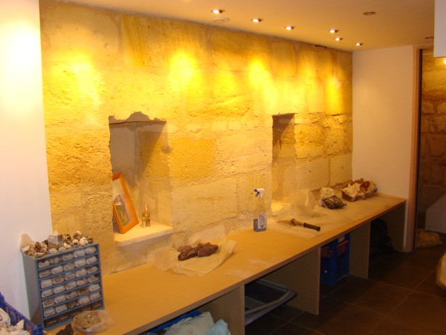

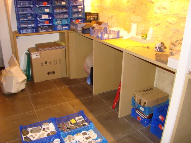

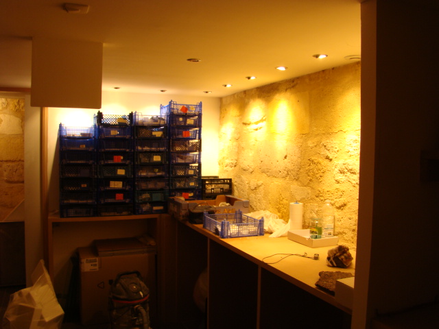

bonjour à tous
voila quelques photos de ma cave qui sera entierement dediée à la mineralogie.
je la fais à temps perdu, comme vous pouvez le constater les murs sont peints en blanc et les spots sont mis en place.excuser le bazar,pour l'instant elle me sert de depot,je la continuerai au mois de fevrier, qu'en pensez vous ?
post-10127-0-33327700-1320342439_thumb.j
post-10127-0-54136000-1320342478_thumb.j
post-10127-0-05170500-1320342496_thumb.j
post-10127-0-51297000-1320342529_thumb.j
c'est exactement ça!
bravo Coraline.

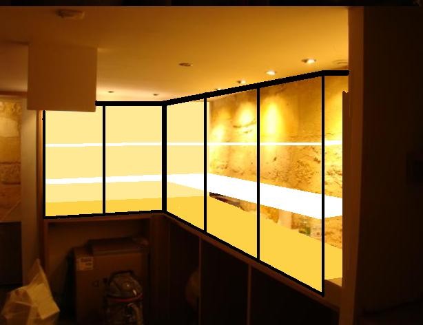

dessous, il est prevu des tiroirs pour les petits échantillons et sur le murs d'en face ,il y aura aussi une grande vitrine et des bacs sur roulettes, dessous, pour le fatras.
deux grandes vitrines seront au centre de le piéce,on pourra alors en faire le tour.
je vous ferez parvenir d'autres photos tout au long des finitions.
