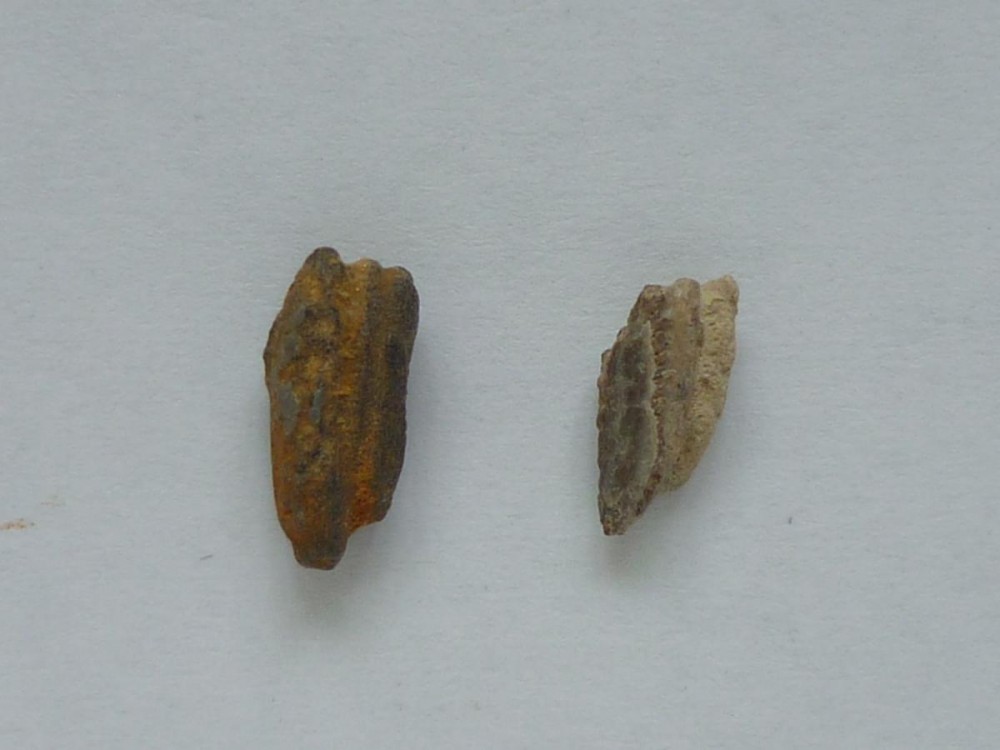

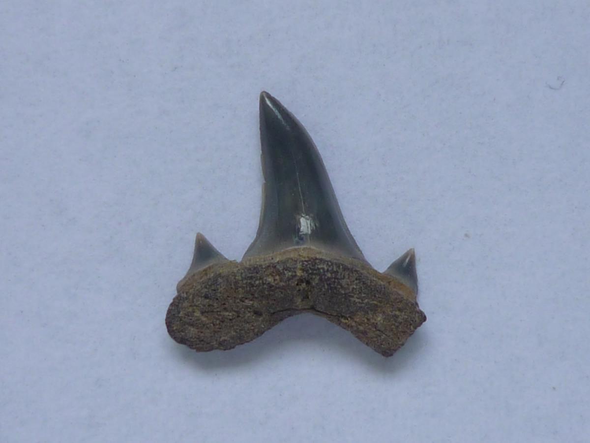

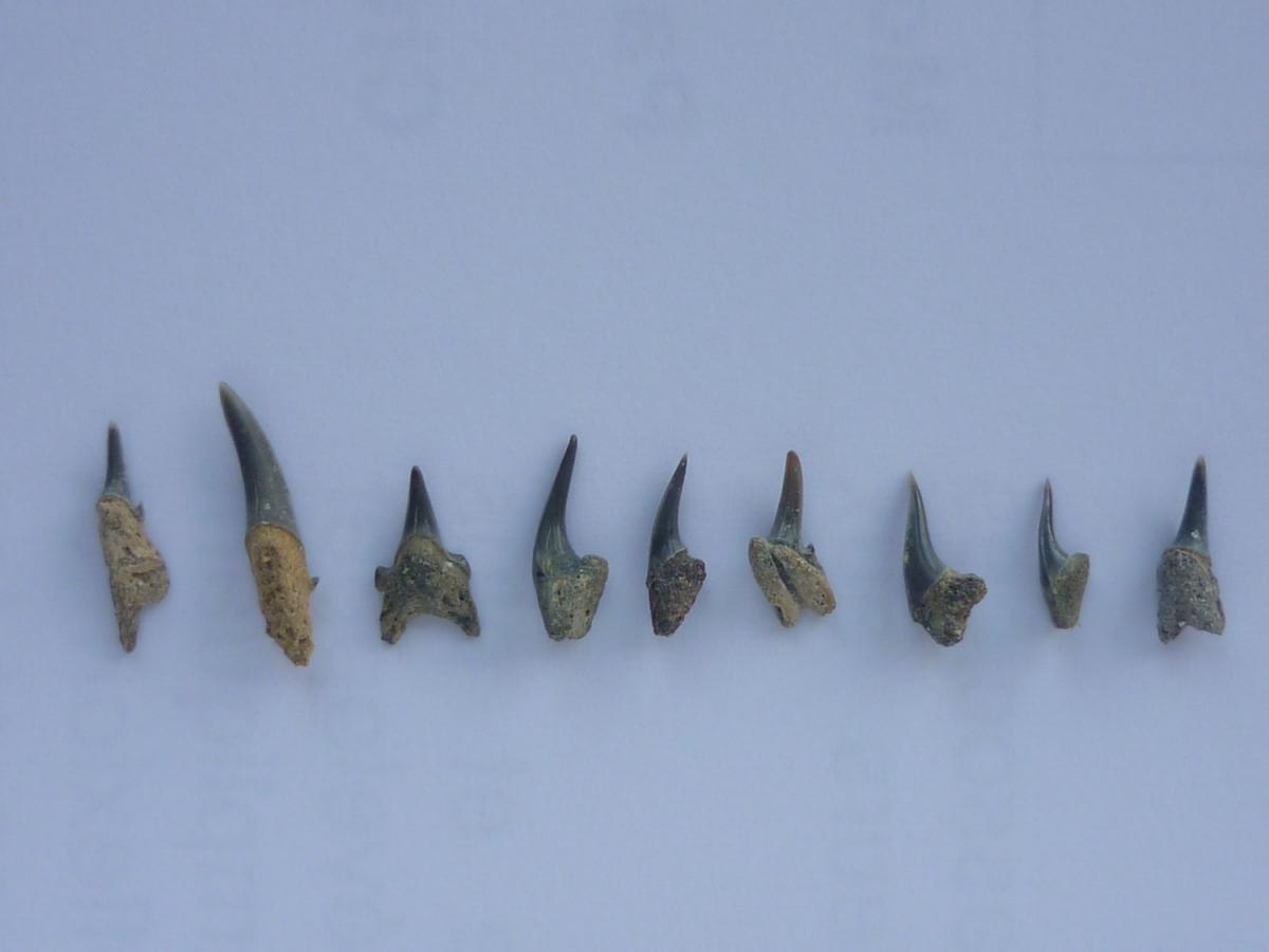

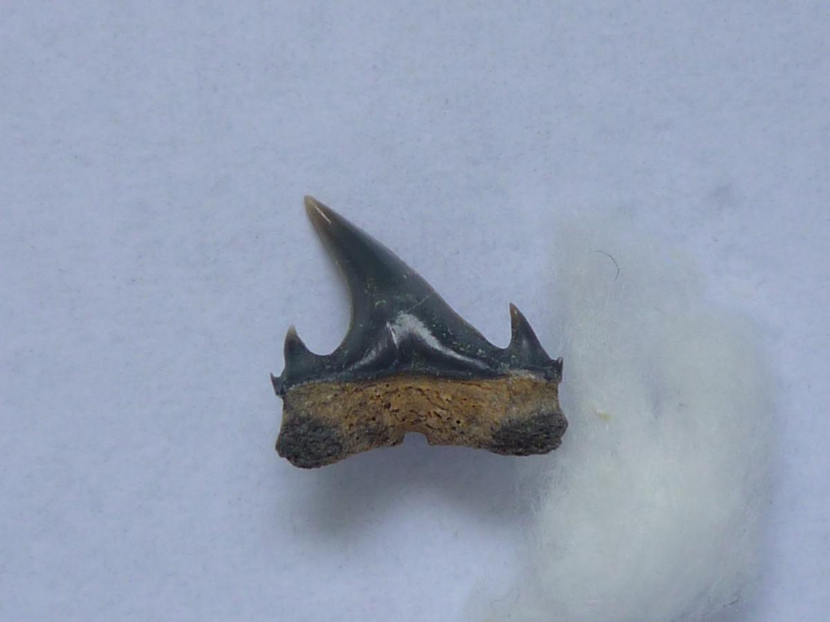

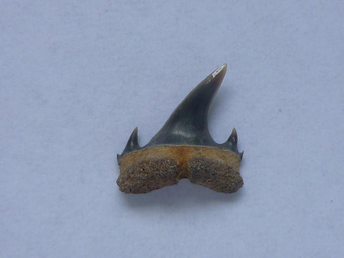

Voici une photo de la face labiale. J'en profite pour rajouter une photo de trucs bizarres, que j'ai trouvés régulièrement dans le Thanétien : dents, os ? Il doit bien s'agir de quelque chose, car j'en ai une vingtaine quasi identiques.

Les deux premières que tu pensais être du Scyliorhinus sont en fait du Paleogaleus vincenti (Daimeries, 1888)

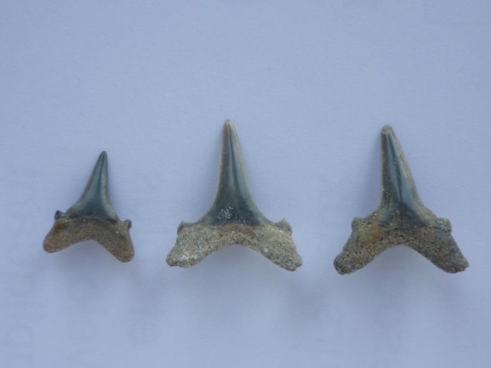

Les deux de droite, peut-être mais celle de gauche est un morphotype caractéristique pour celles et ceux qui ont un peu gratouillé dans le Paléocène et l'Eocène du Bassin de Paris : Abdounia CAPPETTA 1980.
Ce genre est présent dès la partie supérieure des Sables de Bracheux (soit-disant "découverte" de BAUT, J.-P. & GENAULT, B. ,1995)
Cretalamna me parait un bon candidat
La deuxième me parait être Paleohypotodus rutoti, pour le confirmer il faut voir un cliché rapproché de la face labiale de la base de la dent (présence de chagrinement caractéristique).

Je n'ai pas le matériel pour faire une photo aussi précise, mais à la loupe, on ne voit aucune ornementation : la base est bien lisse (ce qui me faisait douter pour P. rutoti, dont les dents sont effectivement souvent ornées à la base).

Les deux orthographes existent pour Cretolamna et Cretalamna et de mémoire il me semble que ce sont deux genres disctincts.
Non, les deux genres sont synonymes : Cretolamna = Cretalamna (CAPPETTA 2012, page 234)
Par ailleurs, l'Article 33.3.1 du Code de la Commission Internationale de Nomenclature Zoologique prévoit le rejet pur et simple de l'utilisation de "Cretalamna" et seul l'usage de "Cretolamna" devra être retenu (WAKEHAM-DAWSON 2012).
Article 33.3.1 : "when an incorrect subsequent spelling is in prevailing usage and is attributed to the publication of the original spelling, the subsequent spelling and attribution are to be preserved and the spelling is deemed to be a correct original spelling."
Oui, et a fortiori pour les latérales (HERMAN, 1977) donc la détermination la plus univoque est "Odontaspis" winkleri LERICHE 1905.
Bon bah je n'ai pas encore eu le temps de regarder, je préfère Cretolamna à l'autre.
Si pas d'ornementation à la base, ce n'est pas P. rutoti va pour une winkleri sans conviction car la dent n'a pas une forme que j'ai pour habitude de rencontrer, mais il faut une première

Ce serait donc bien une O. winkleri... C'est intéressant parce que je n'ai pas l'habitude d'en trouver de cette forme !

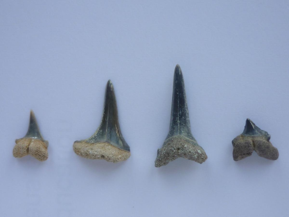

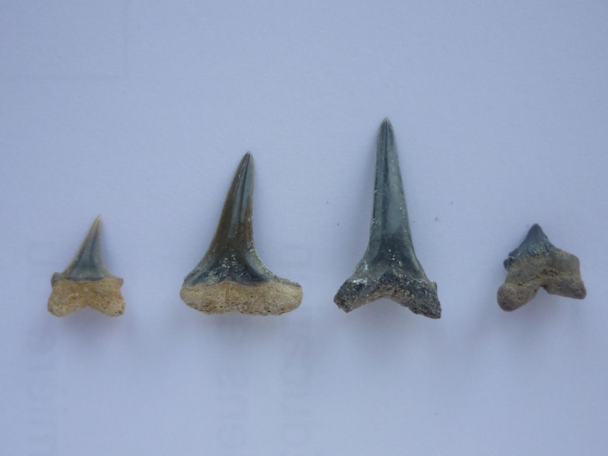

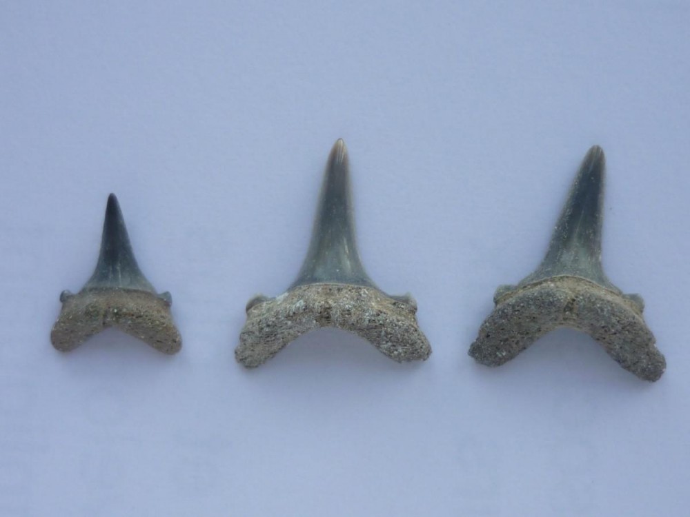

En réponse à sharkwar, c'est vrai que le coin est intéressant même si pas mal de dents thanétiennes sont souvent abîmées (du moins là où je prospecte), les racines étant généralement très fragiles. Je remets quelques photos de dents. Celles des deux premiers lots mesurent 5 à 10mm. Celles de la première photo me faisaient penser à P. lefevrei mais on ne voit pas la dentelure caractéristique. Peut-être une autre espèce ?post-10426-0-59584700-1345812936_thumb.jpost-10426-0-56418700-1345812977_thumb.j

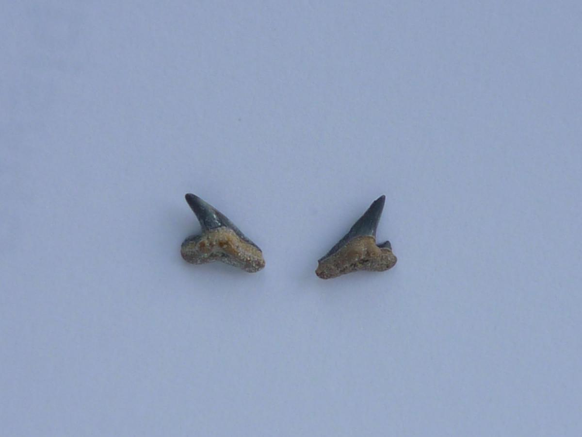

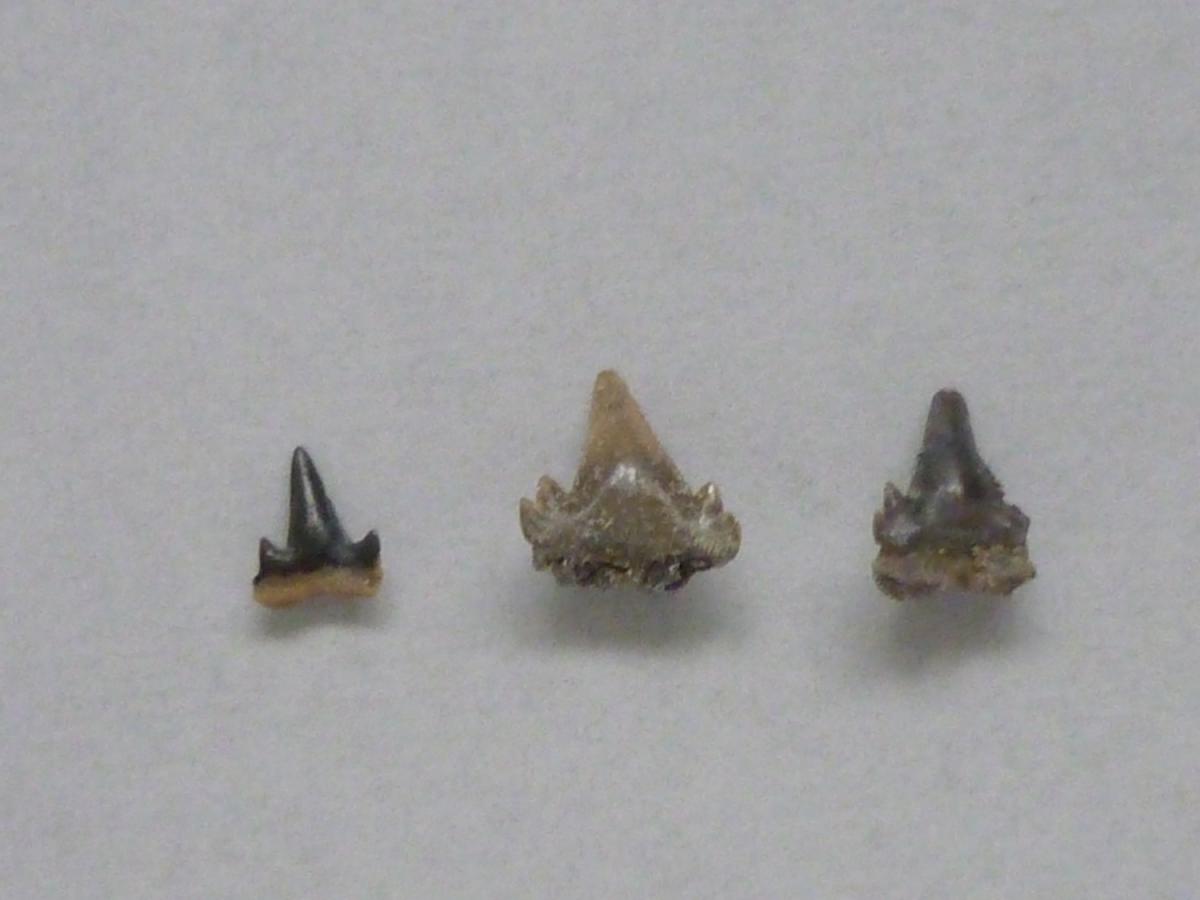

Les dents suivantes (1,5cm pour les plus grandes) présentent des couronnes lisses, donc a priori ne sont pas des Sriatolamia striata.post-10426-0-39625200-1345813230_thumb.jpost-10426-0-57326900-1345813249_thumb.jpost-10426-0-45280900-1345813260_thumb.jpost-10426-0-58301500-1345813269_thumb.j
