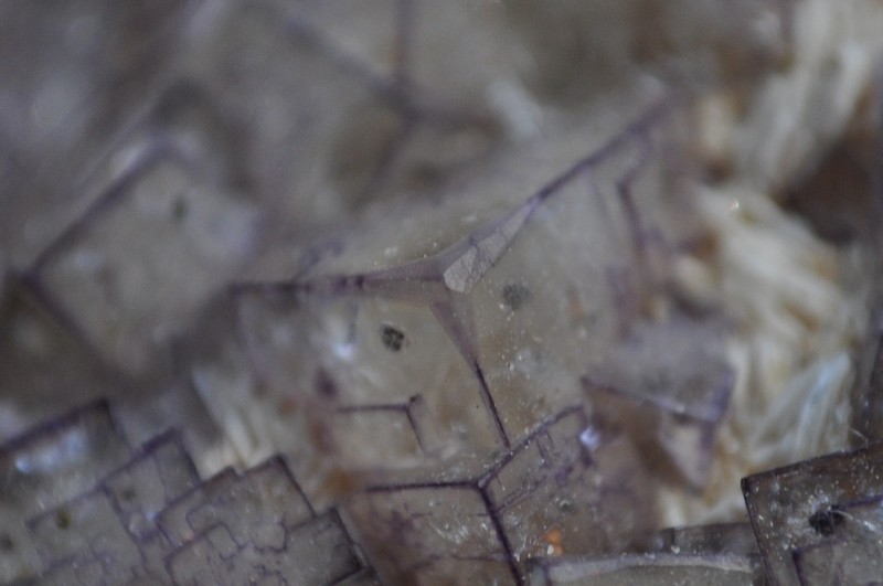

Premier essai (DCR-250) sur les troncatures d'une fluorine de Néris les Bains. Pas évident à utiliser, d'autant que je l'ai fait à main levée et non avec un trépied.
post-4252-0-23995400-1316330569_thumb.jp

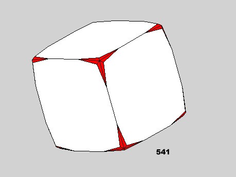

jolie troncature
assez courante en faible profondeur
plus rare en profondeur importante, c'est de l'hex(a)octaèdre (48 faces)
pour correspondre j'ai trouvé du (541) et profondeur (5%)mais d'une manière très empirique !
Aucune idée des inclusions, mais galène je ne crois pas. Oui il va falloir bosser, car ces bonettes semblent assez délicates à appréhender. Il faut à tout prix que je trouve le bon compromis pour la lumière, chose que j'avais jusqu'à présent toujours laissé de côté.
