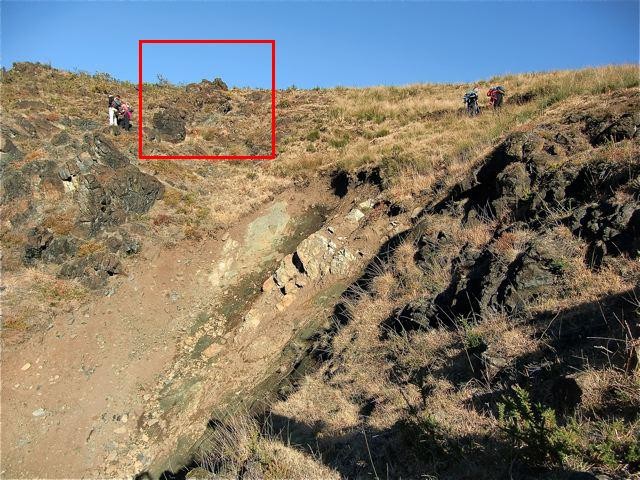

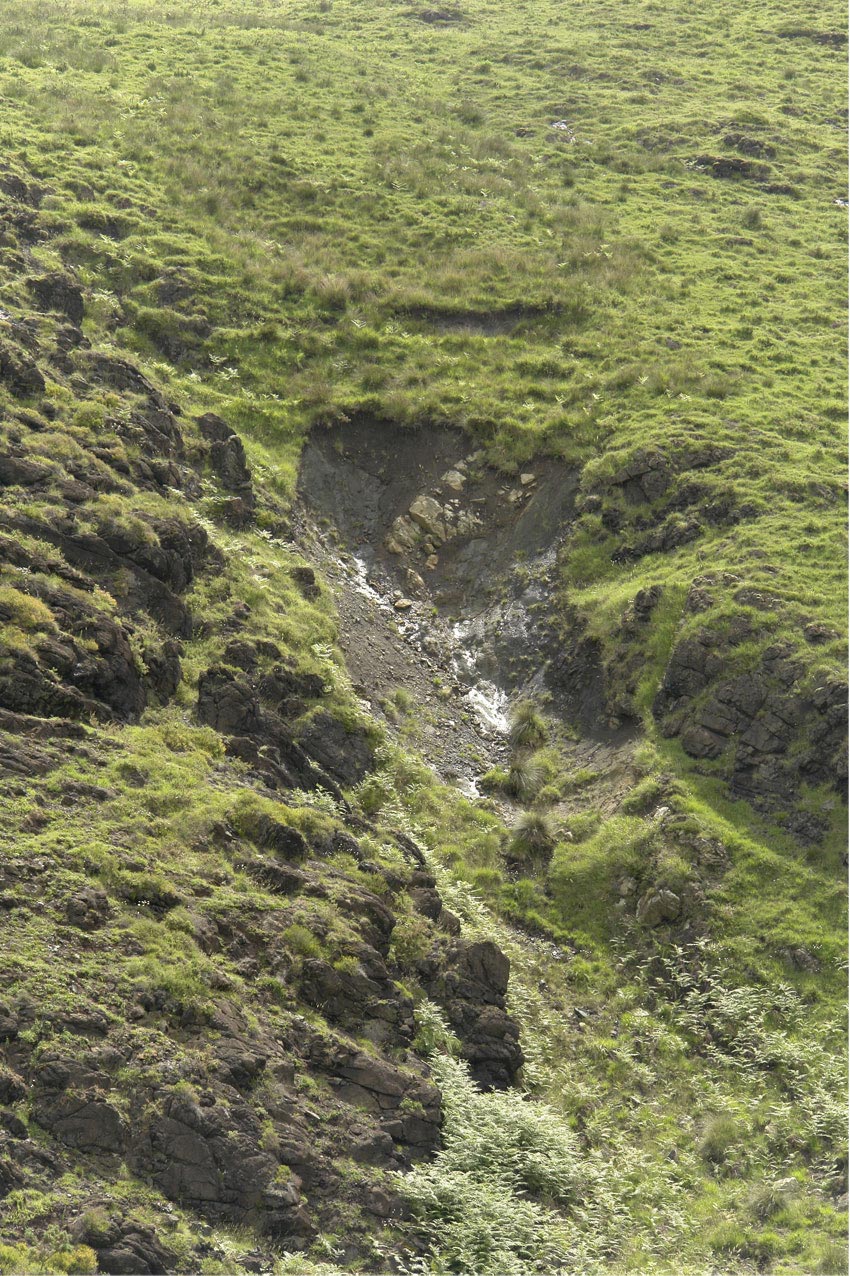

ceci ressemble a un dyke basaltique : peux tu preciser sa geometrie et son contenu mineralogique ?
post-9098-0-37814300-1306984633_thumb.jp
Cette photo a été prise depuis le sud.
Ce que tu prends pour un dike est du à une minéralisation plus importante (ou une altération plus faible) de la péridotite au contact de la faille.
On a le même phénomène de chaque côté du dike.
On trouve des basaltes dans le secteur mais plusieurs km à l'Est du massif de péridotite.
J'y suis passé hier faire quelques photos pour illustrer.

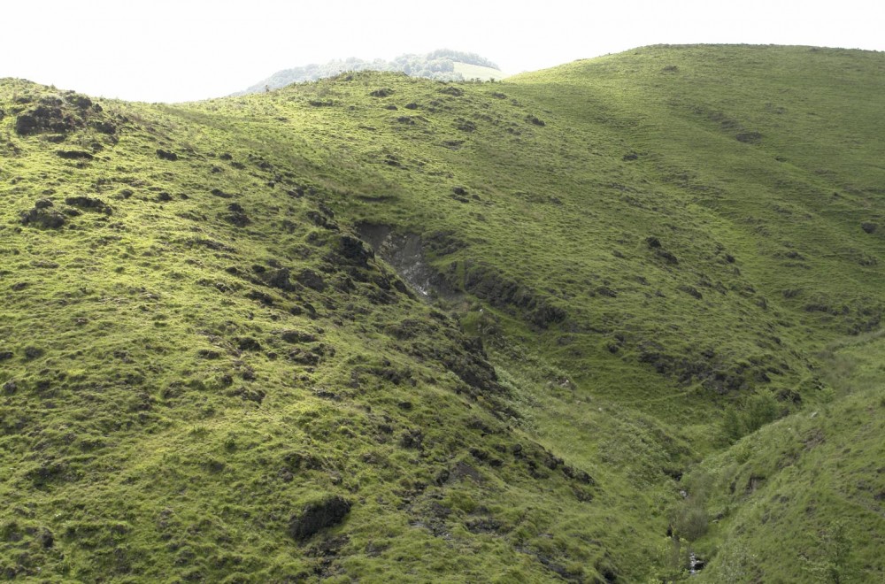

Vue depuis le nord du dyke (angle inverse) :
post-2599-0-79714300-1306988551_thumb.jp

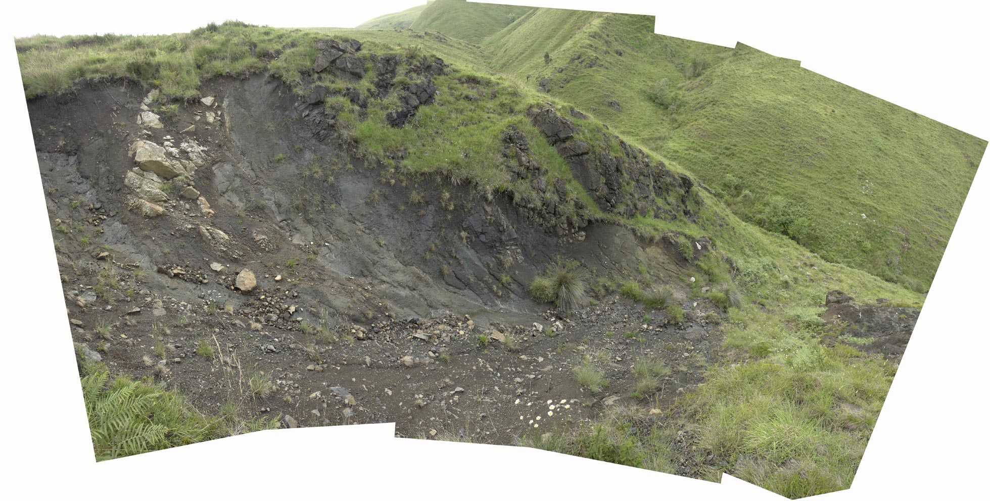

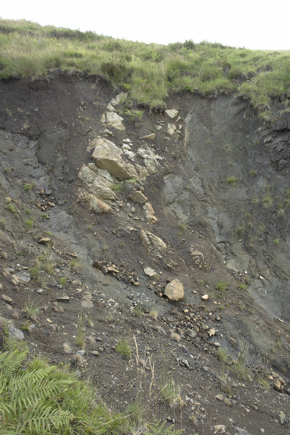

En poursuivant vers le sud :
post-2599-0-14777000-1306989073_thumb.jp

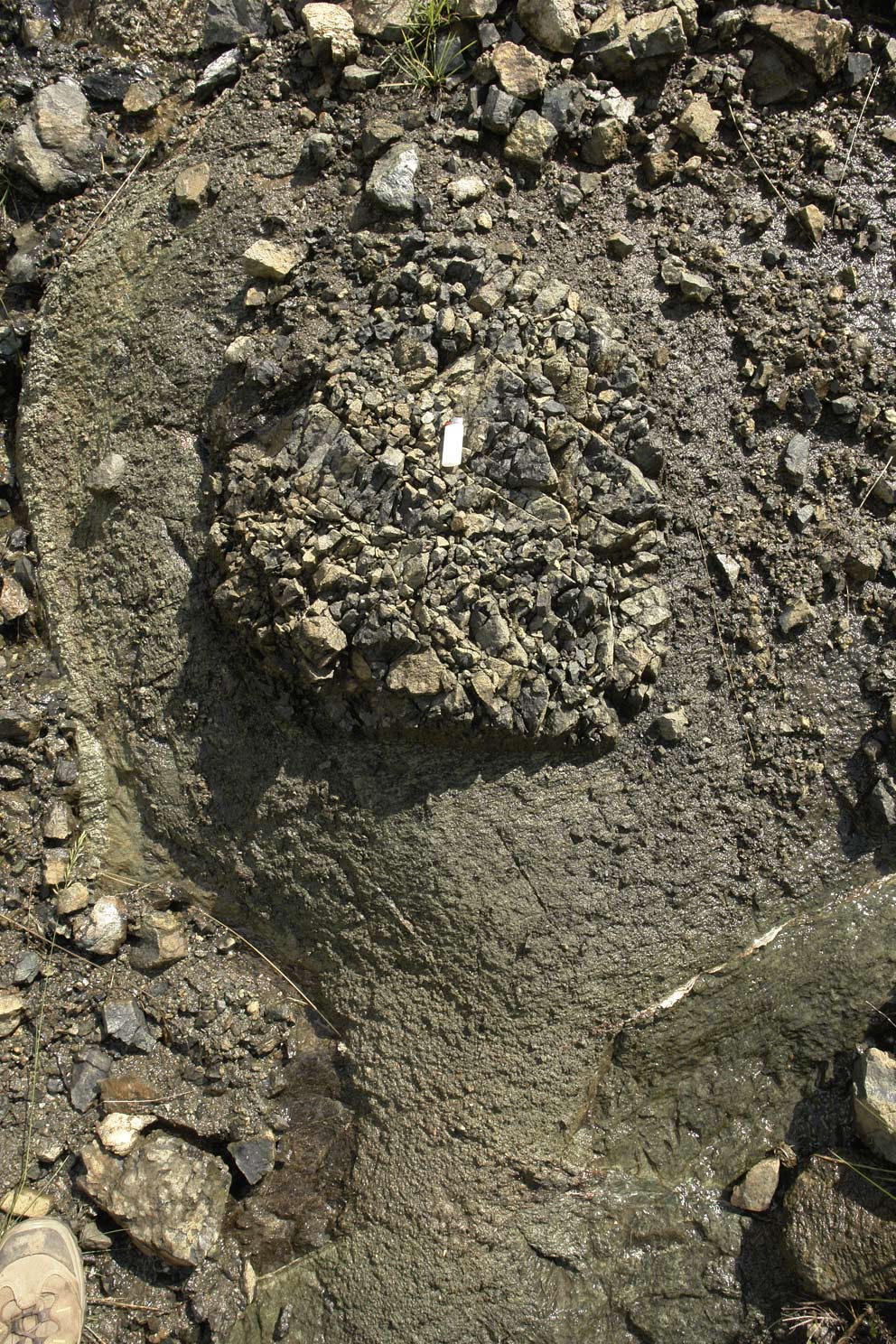

Au centre de la coulée, on voit le dike d'albitite (roches claires), la zone d'altération de part et d'autre du dike et les "lèvres" de la faille (roches sombres).
Pour donner une idée de l'échelle, les roches claires font 1,50 m de large.

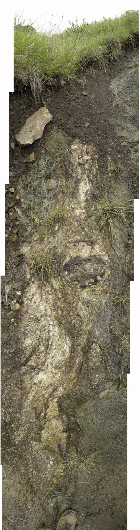

Une autre forme d'altération autour d'un filonnet secondaire, en haut de la coulée (entre parenthèse, la zone altérée est une vraie patinoire et même lorsqu'elle est sèche) :
post-2599-0-83095100-1306990907_thumb.jp

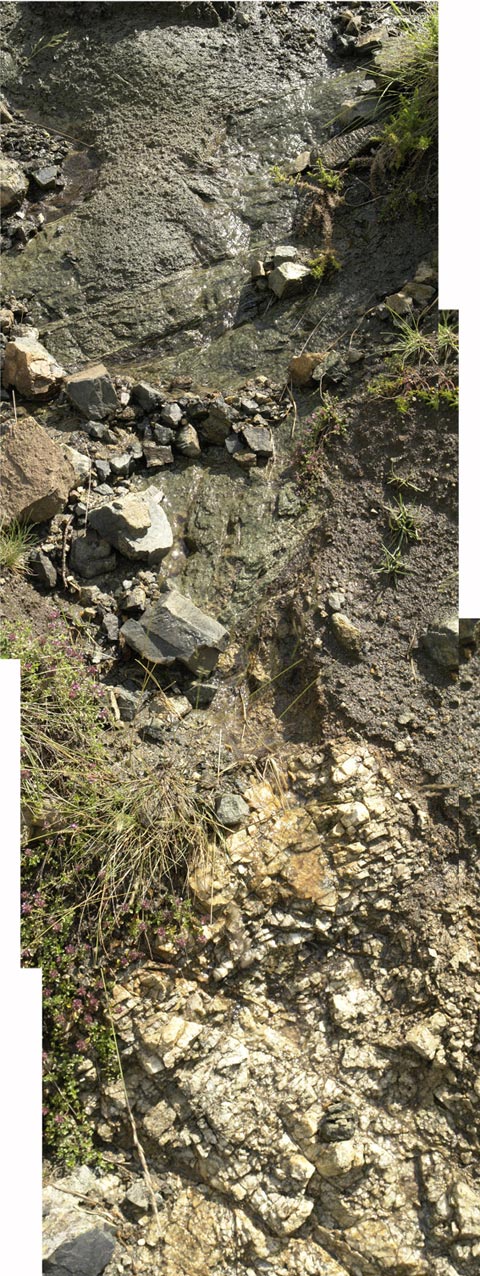

Vue de près, au milieu de la coulée, d'une partie de l'albitite et de la zone d'altération :
post-2599-0-79560100-1306990057_thumb.jp
pas beaucoup d'arbres !
jolies photos, surtout l'enclave message#32, on dirait un pillow lava.

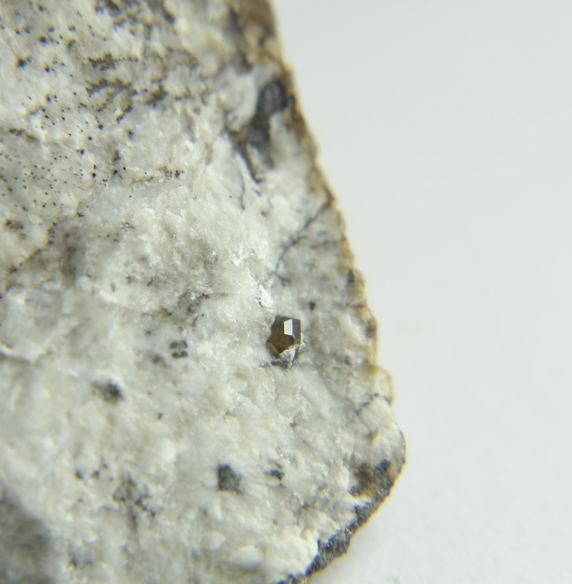

Tiens, mignonne trouvaille d'hier (cristal 1 x 2 mm) :

Arf !!! 50 !

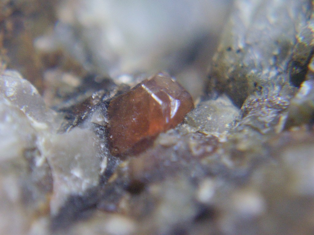

Tu imagines ! Je tente de faire une typo des zircons, je crois que je vais devenir bourrique avec tous ces filons ! :clown: (le plus souvent j'y arrive mieux avec un concassage et batayage en suivant)
N'empêche, il est mignon, ton petit dernier :super:
Eric
J'ai un mal fou à faire mes photos de zircons parfois... Je n'ai pas de trépied et je suis obligé de retenir mon souffle pour ne pas trembler :clown: et d'autres fois, un coup de grâce :
C'est juste pour ajouter un peu de couleur et montrer combien la finesse des cristaux se révèle, que chacun est unique ou presque. Celui-ci avoisine les 2mm.
Eric

C'est bien du zircon. Le matériel est un APN 5,3 m Px avec une loupe 10X devant l'objectif...
Et pour tout dire, si la figure de terrain ressemble à des pillow lava, je serai tenté de dire qu'il existe aussi une autre interprétation, que j'avais partagé il me semble avec mon camarade : une altération intense aux épontes par circulation hydrothermale, lors de l'injection des albitites... La lherzolite pouvant former des cortex d'altération selon sa cohérence face à ce phénomène.
Eric
Oui, moi aussi apn + loupe vissée sur objectif (+ précis mais pas top)sourire.gif- pas de pied !
Attention, à Urdach, pas de pillow !
On est pas dans un contexte ophiolitique.
Ici, oui :
