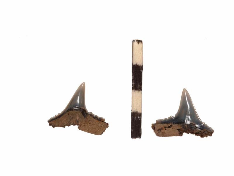

Désolé, je suis encore là avec mes dents. Mais j' avance. toujours un repère de 2cm sur les photos
Je crois que c' est important d' avoir quelques dents clairement identifiées. ça m'aidera dans mes détermination prochaines.
photo 1 : Paléoman m'avait donné pour la première photo de mon premier post
"Isurus desori ou Synodontaspis vorax dont les denticules sont cassés"
en effet on peut apercevoir les cicatrices des denticules cassés. vu leurs positions et la forme de la dent, je propose celle-ci qui semble fort similaire.

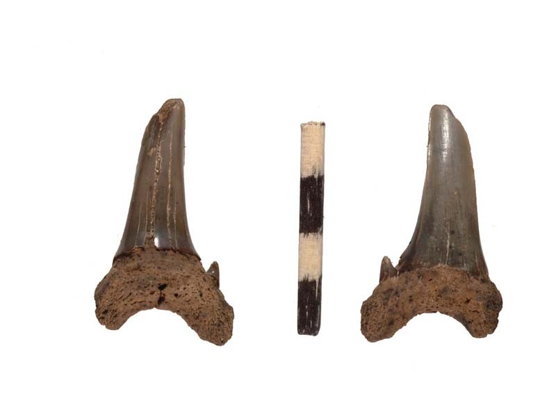

photo 2 : elle a tout d' une Anotodus retroflexus, est-ce une dent située ailleurs sur la machoire ou bien d'un individu plus jeune ?.

Après mes premières leçons de détermination de dents de requin (merci chondrichtyes) :clin-oeil: , je tente un essai (à confirmer par les pro) : pour le premier je dirais Carcharias peut-être acutissima.
Je tente la 2 : Isurus desori

Alors, je tente :
1. Carcharias acutissima de préférence à Synodontaspis vorax (denticules latéraux très acuminés)
2. Plutôt Cosmopolitodus hastalis antérieure de mâchoire inférieure. Anododus retroflexus n'a pas cette forme et a une encoche plus marquée à la racine juste sous la partie labiale (plate) de la couronne.

Sous réserves, bien entendu.

Mon avis sur ces dents:
1°) Synodontaspis vorax
2°) Anotodus retroflexus
