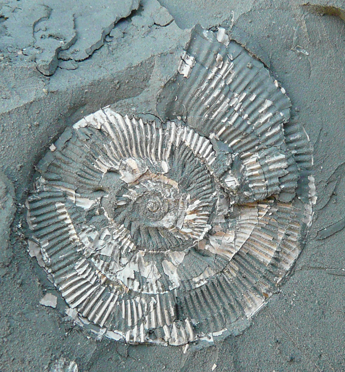

A Octeville-sur-Mer près du Havre, on peut trouver des ammonites nacrées écrasées (Aulacostephanus) dans les argiles noires du Kimméridgien. Comme les argiles sont fragmentées en plaquettes, on peut les récupérer aisément mais c'est aussi très fragile.
Pour la conservation, est-ce que la pulvérisation de vernis avec une bombe est une solution valable (après séchage de l'argile) ? Répandre du vernis avec un pinceau est exclus car la nacre partirait.
Merci par avance pour vos conseils si vous avez déjà été confrontés à ce problème.
Avez-vous aussi des propositions pour une identification plus précise ?
1/
post-6599-0-84676800-1306315387_thumb.jp

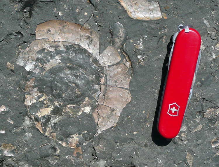

2/ diamètre 3,5 cm :
post-6599-0-69856200-1306315394_thumb.jp

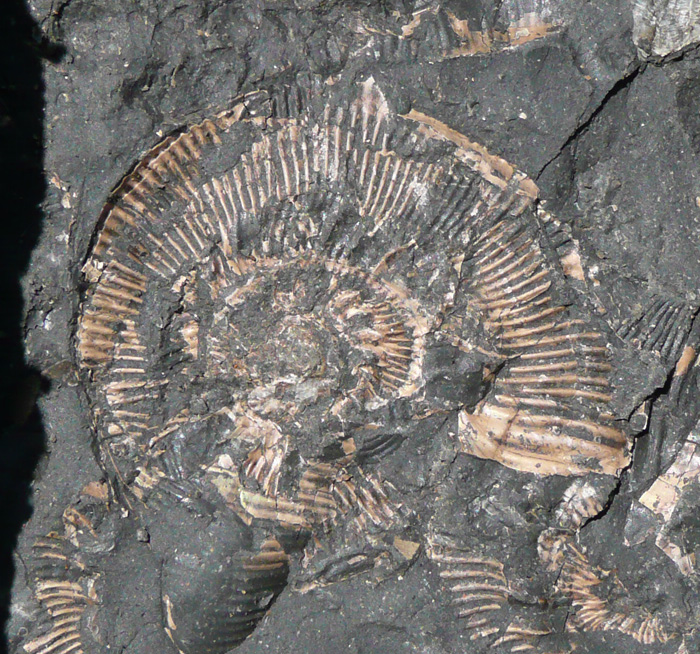

3/ diamètre 11 cm mais cassée en trois morceaux à l'extraction :
post-6599-0-00112300-1306315403_thumb.jp
Bon, je te donne ma solution utilisée sur tout ce qui vient de ce site (t'as bien aimé la descente ? ^^ ):
Tu prends un récipient assez grand pour accueillir tes ou ta plaque. Tu dilues dedans de la colle à bois dans de l'eau. Tu y plonges tes plaques de façon à ce qu'elles soient recouvertes. Tu laisses ça tranquille jusqu'à ce qu'il n'y ait plus d'eau. La colle aura pénétré dans le fossile lentement et normalement ça tient (j'en ai qui ont plusieurs années et qui n'ont pas bougées)

Merci beaucoup pour cette solution. Je l'avais appliquée à des coquilles du Stampien mais n'y avais pas pensé pour les argiles.
La descente, ça va, mais la remontée avec le sac à dos rempli de cailloux et les mains occupées par des sacs bien chargés, c'est une autre affaire !
Toutefois le spectacle est inoubliable, à marée basse, à 8h ou 9h du matin sur cette plage immense et déserte.
Je suis passé à Octeville en Février, et j'ai pleuré en voyant certaine belle ammonite nacré de plus de 20 cm, totalement insortable à cause des fissures qui se créaient dans l'argile en séchant pendant que j'essayais de faire une tranché autour du fossiles. De plus vu la taille, cela demandais de prélevé avec au moins une plaque épaisse de 5cm voir 10cm et sans burin plat..... (sortie organisé la veille a l'arrache :triste:)
J'ai néanmoins trouvé une belle (au moins 15cm de diamètre) Orthaspidoceras nacré, mais aussi écrasé (avec malheureusement très mauvaise conservation de l’ombilique partiellement absent). Par contre je n'ai pas réussi a sortir entière une des nombreuse Pina (ou apparenté) présente dans la même couche. :triste:
Le mieux pour la bas reste juste d'utiliser un couteau à lame mince pour découper les blocs... Ca prend 2 secondes de les découper, du coup pas le temps de partir en miettes ;) Après pour la qualité c'est loin d'être top...
