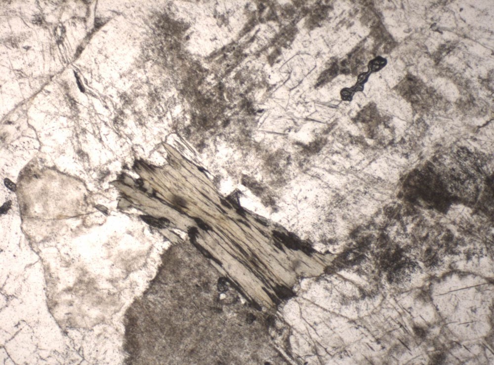

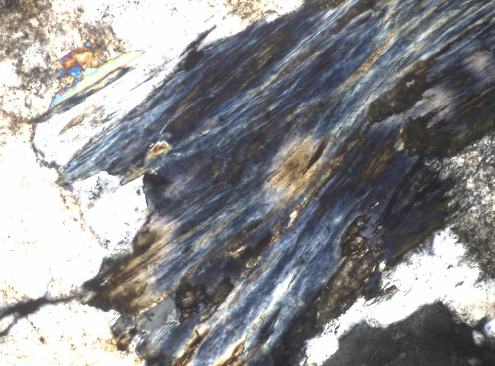

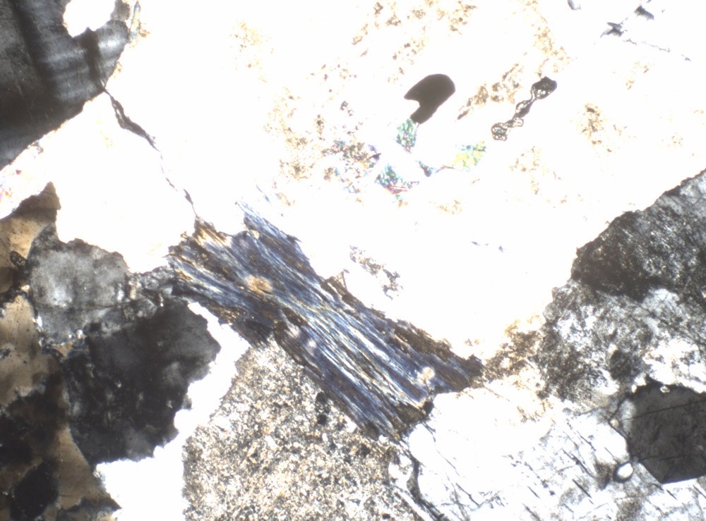

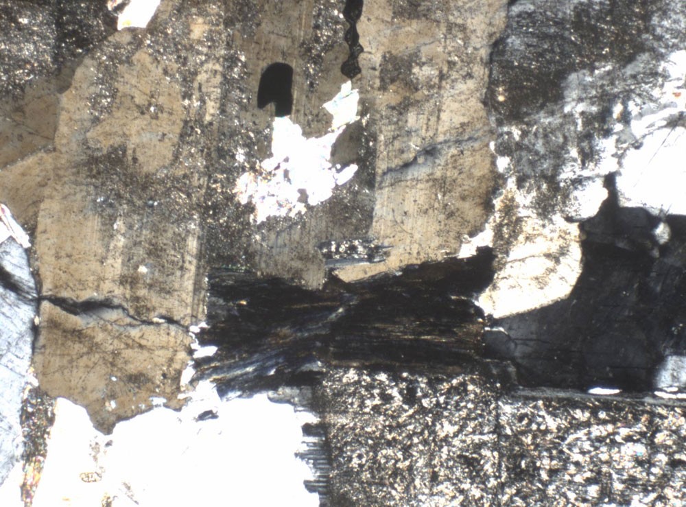

Je réalise donc des observations microscopiques sur des granites porphyroïdes de la margeride.
J'ai un cristal, transparent en LPNA, fibreux, bleuté en LPA. est-ce une muscovite ?
Pouvez vous m'aider à l'identifier, ou me donner des infos pour y parvenir.
(je n'ai pas réussi à le trouver dans les ouvrages de MacKenzie)
Merci

Plutôt une chlorite à mon avis (teinte verdâtre en lumière naturelle et couleurs de biréfringence bleue anormale en analysé).
Au fait c'est dans quel cadre que tu fais cette étude, un cour?
Et sinon pour nous aidé ne mets pas que les images. L'angle d'extinction, l'éventuel pléochroïsme et tout autre infos que tu peux nous fournir sont utiles...

Je fais ce travail dans le cadre d'une étude sur les matériaux de construction du château d'Apcher. C'est au sein de l'université de Dijon, pour le master archéosciences. Etant en relative autonomie, je dois gérer mon sujet et donc parfois demander de l'aide...
Ou la, va falloir que je révise avant de pouvoir vous fournir l'angle d'extinction... pas de pléochroïsme pour ce minéral, juste une extinction.
