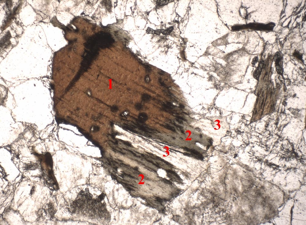

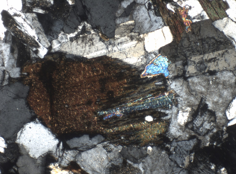

Je réalise des observations microscopiques sur des granites de la Margeride, granites porphyroïdes.
Mes notions de pétro étant relativement limitées, j'en appelle à votre aide.
Sur la photo on voit 3 minéraux.
1 : biotite
2 : muscovite ?
3 : ?
LPNA :
post-2655-0-17901900-1305988349_thumb.jp
LPA :
post-2655-0-70093800-1305988353_thumb.jp
post-2655-0-65232300-1305988358_thumb.jp
Pouvez vous me confirmer les minéraux 1 et 2, ainsi que de m'aider pour identifier le 3 ?
Merci d'avance
Vincent
Lol bozz,
L'observation de lames minces polarisée, cela comporte bien plus que de simples observations visuelles (ici photos). Il faut aussi déterminer un certain nombre de paramètres optiques. Et ensuite se plonger dans les tables et descriptions existantes! C'est ainsi que tu auras une confirmation valable!
Et seuls quelques assidus praticants des lames minces peuvent au simple coup d'oeil estimer que c'est... et avec des réserves toujours!
Aussi non, à part quelques minéraux très typiques, c'est aussi imprécis qu'une simple photo de macro ou microminéral.
Merci pour ces réponses.
Donc la muscovite serait le 3 et non le 2... ok
Oui je sais bien que c'est plus compliqué que de l'observation d'image... mais comme mes notions de pétro sont très faibles, ben c'est déjà un point de départ.
Je n'ai malheureusement pas ces tables d'identification, j'ai uniquement les atlas de MacKenzie pour comparer les illustrations.
Je vais plancher la dessus, en commençant par le bouquin initiation à la pétro...
A priori, mais comme le dit très bien mon camarade Kayou sans garantie, biotite chloritisée avec apparition secondaire de muscovite. C'est très fréquent sur les granites qui ont subi une altération dite pneumatolytique à proximité de granites plus jeunes riches en fluides (leucogranites, aplites ou pegmatites). Pas très nette ici, ça collerait avec ton contexte ?
Je vois que Claude a retrouvé le titre de mon bouquin
Serge
Merci !
Oui je suis à moins de 300 mètres d'une intrusion de leucogranite... Donc oui ça colle parfaitement avec ton idée !!
Pour le bouquin je le récupère lundi à la bibliothèque.
Merci encore
Merci.
Nouvelle question...
Y a-t-il de la muscovite primaire dans les granites de la margeride, ou est-ce forcément une apparition secondaire ?
Ici on "voit" bien la limite de la biotite originale, donc muscovite secondaire semble appropriée. Mais quel est le comportement entre une biotite et une muscovite primaires ? peuvent-elles être imbriquées l'une dans l'autre ?
Merci encore
Vincent
