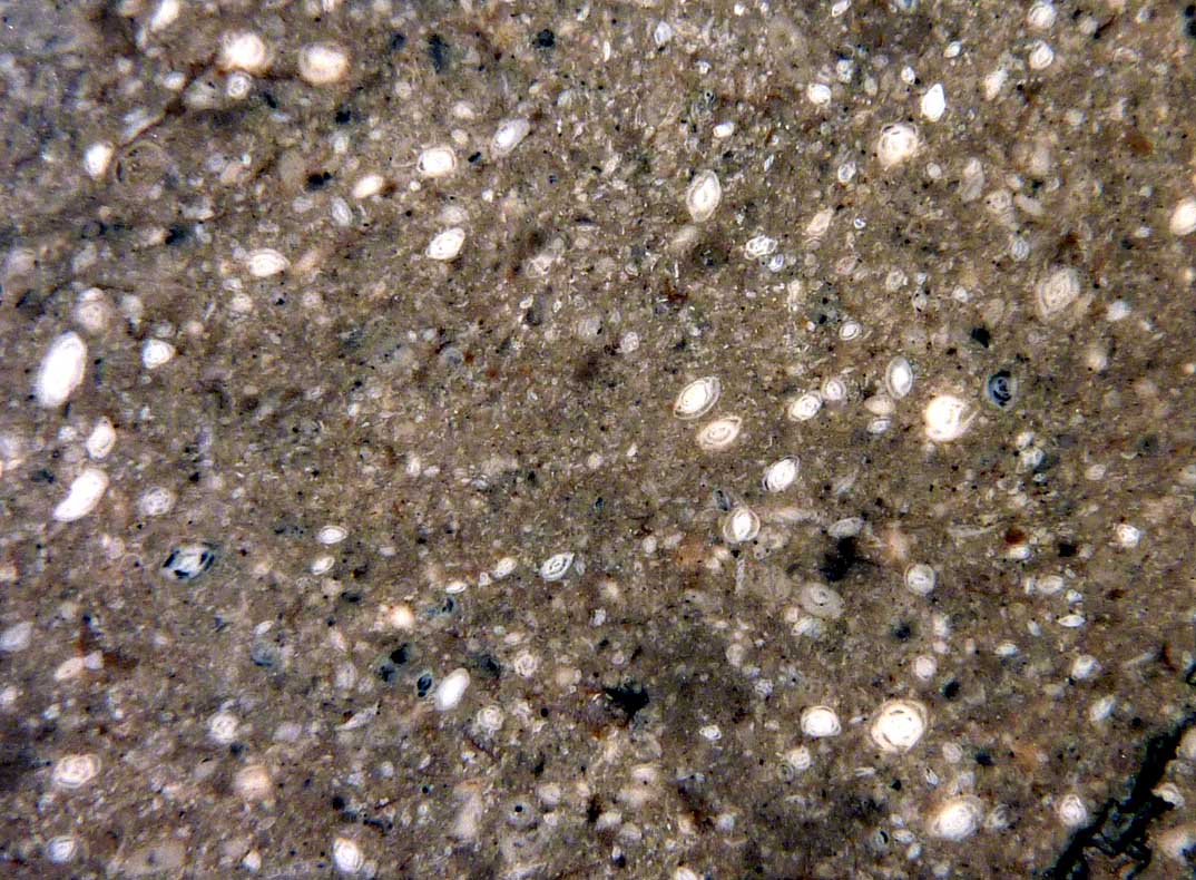

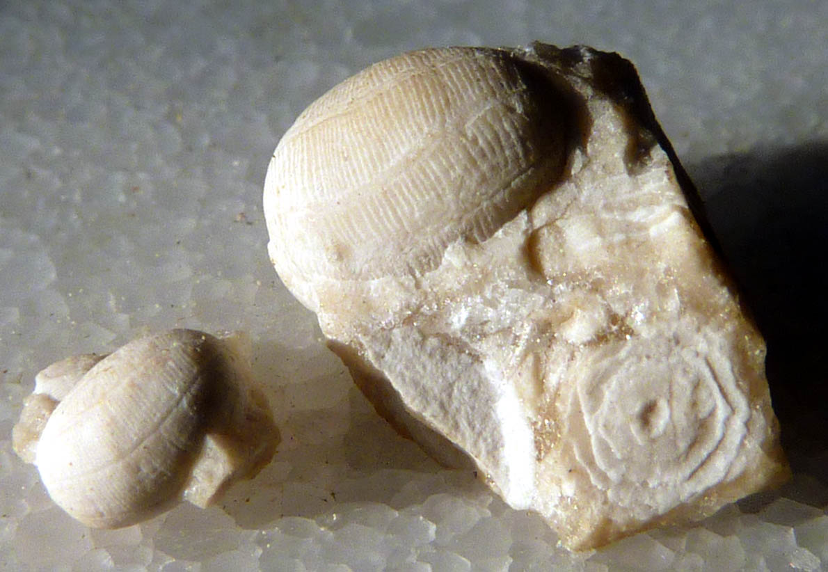

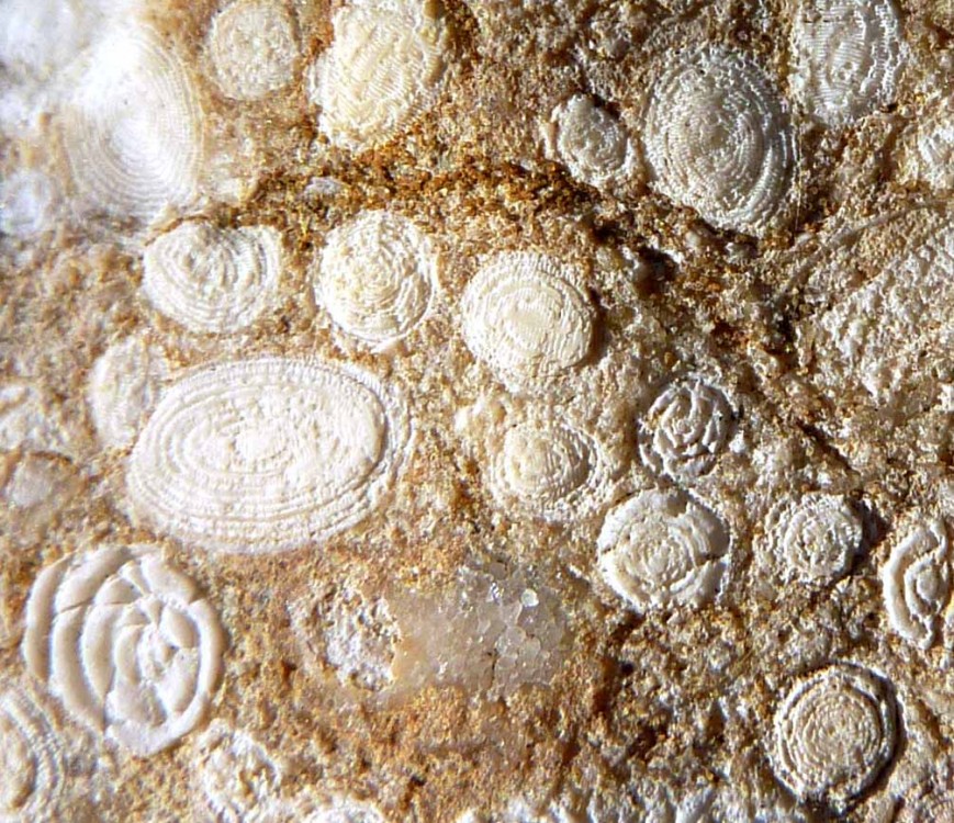

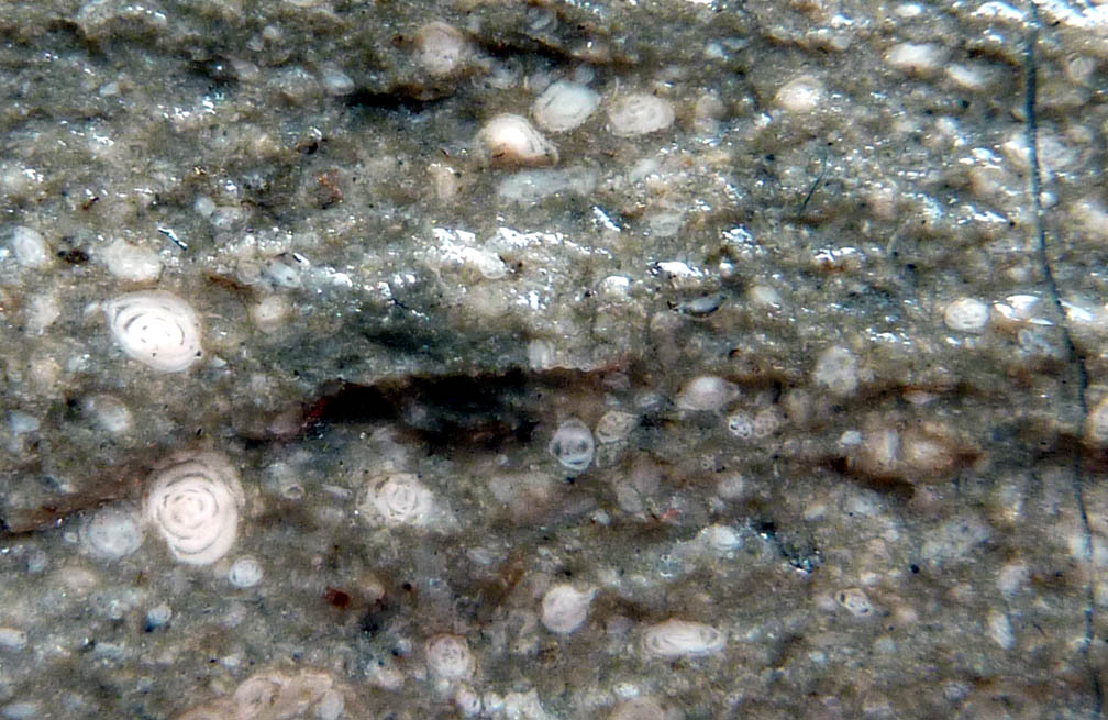

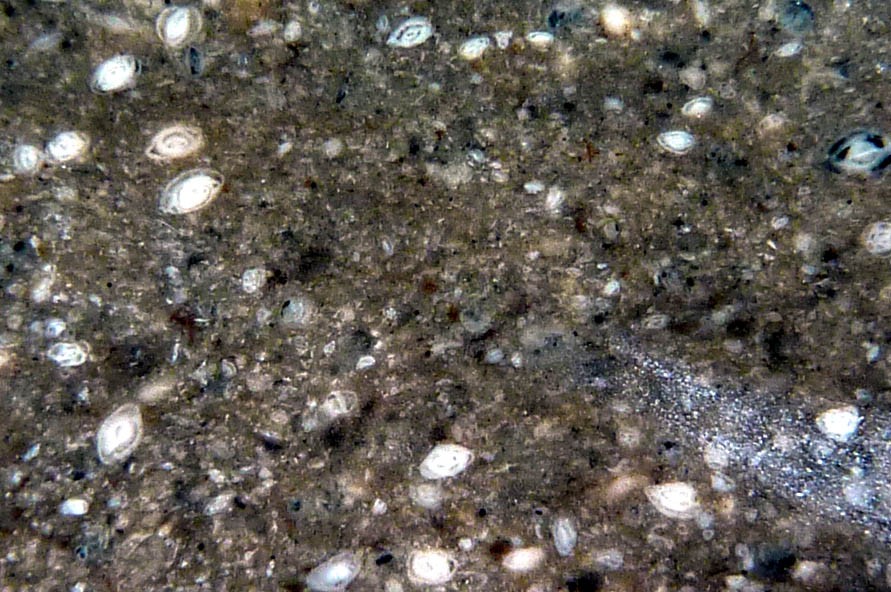

Du thanétien de la cluse de Poreille, 09 : Ariège, un calcaire à MILIOLES (lesquels ?)
post-3743-0-45669700-1305826674_thumb.jp
post-3743-0-68224100-1305826679_thumb.jp
post-3743-0-08748800-1305826685_thumb.jp

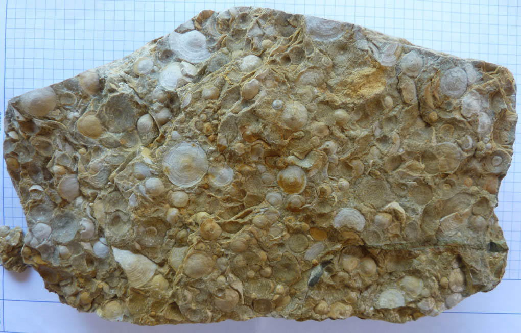

beaucoup de choses écrites sur l'Ilerdien (=Sparnacien) de Minerve et des environs au Nord de l' Espagne
Pour les contenus fauniques voir les articles sur le bassin de Tremp : Zumaia, Campo, Serraduy
localités qui comportent des foraminiferes planctoniques et benthiques avec, entre autres, Alveolina qui definit des biozones dans la moitié inférieure de l'Ilerdien :
Calcaire à Alveolines : Alveolina cucumiformis et Alveolina ellipsoidalisnes
Marnes de Riguala : Alveolina moussoulensis et Alveolina corbarica
lire :
E. Molina, E. Angori, I. Arenillas, H. Brinkhuis, E. Crouch, H. Luterbacher, S. Monechi, B. Schmitz 2003 - Corrélation de la limite Paléocène/Éocène et l’Ilerdien dans la coupe de Campo, Espagne. Revue de micropaléontologie 46 (2003) pp 95–109

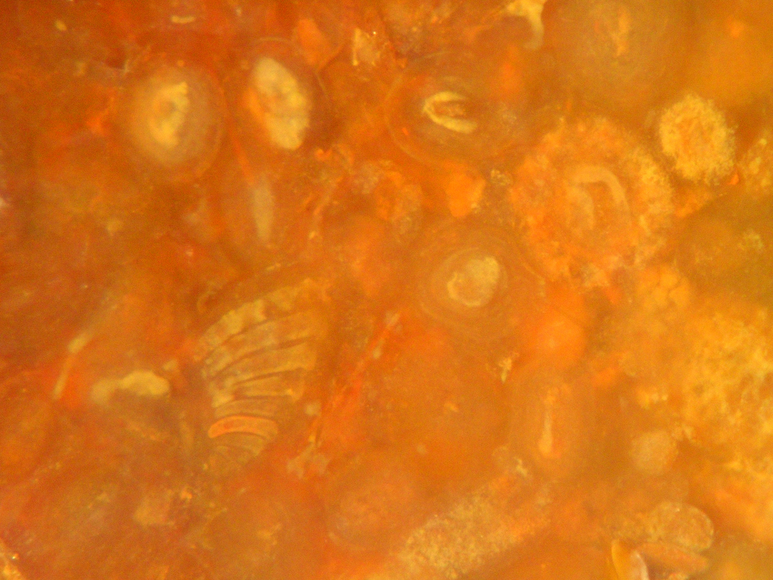

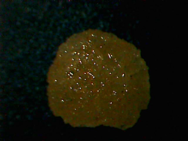

Dans les sédiments silicifiés des galets des alluvions actuelles de la Loire, en aval de Roanne:
globigerinidae, au milieu, parmi des oolites et des diatomées.
post-7470-0-34427900-1306015695_thumb.jp

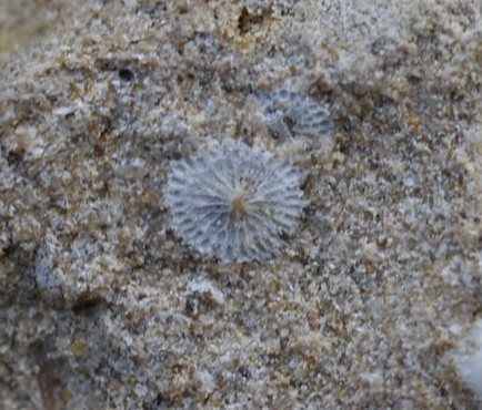

Je regarde attentivement vos photos pour comparer avec ce que je trouve dans mes sables grésifiés du Cap de Creus.
Pour l'instant en dehors des Elphidium je n'ai pas pu identifier grand chose, j'essaye de rapprocher les débris que je trouve de vos photos.
