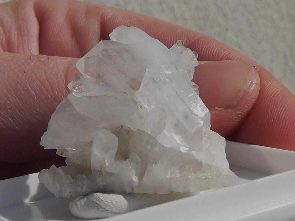

Et oui, j'ai recopié l'étiquette sans vérifié.
Merci marchand de ne pas vérifié non plus, même si c'est pour les petits budgets.

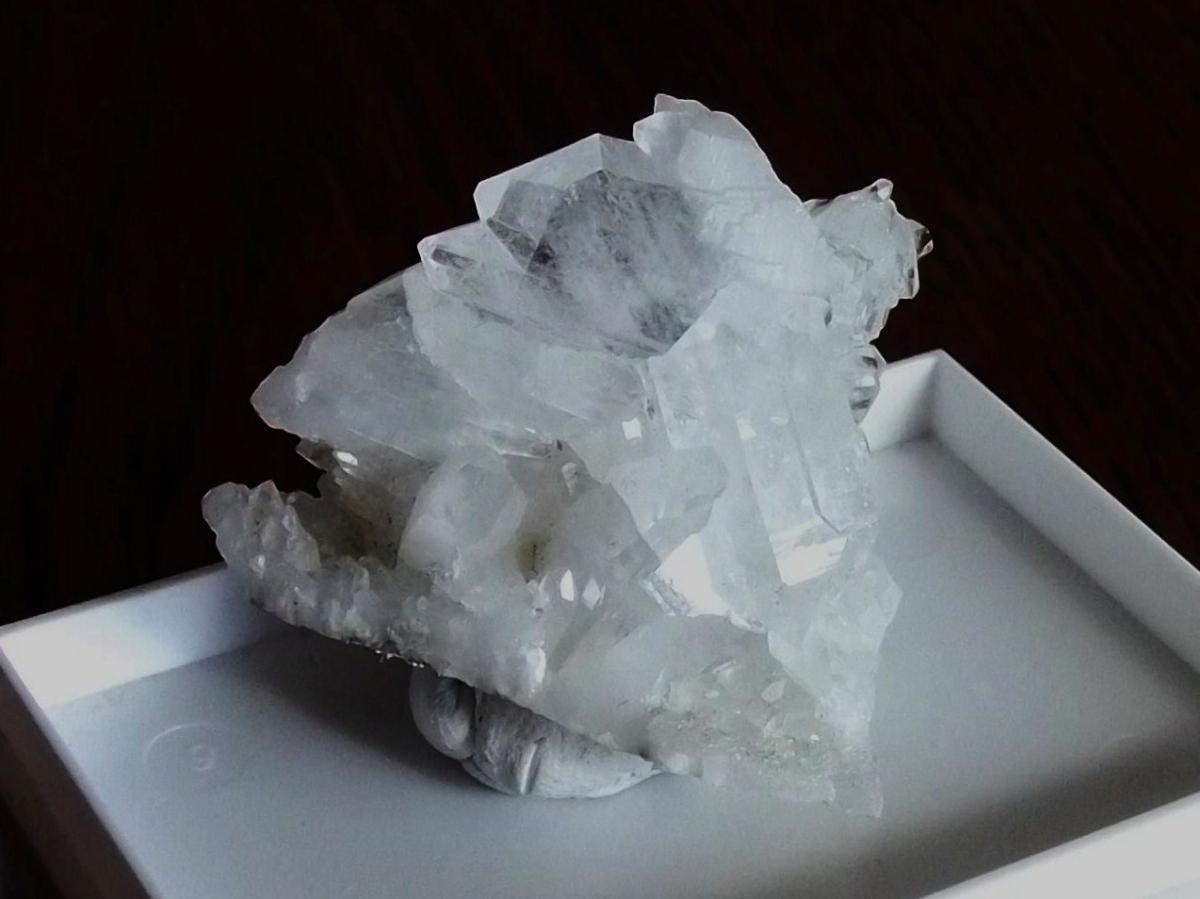

En regardant de plus près c'est sûr il ne peux pas être peigne, mais en retournant mon petit échantillon je m'aperçois qu'il est bien mâclé. Mais est-ce bien la mâcle de la Gardette?

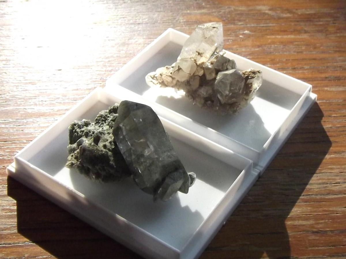

Bonsoir, déjà, on peut voir qu'il n'y pas de Macle du Japon ou Gardette sur cette pièce, je pense comme Orlean, croissance parallélisé que Quartz a âme. Ceci étant, jusqu'à preuve du contraire pas de Quartz à âme sur le gisement de la Gardette.
Pièce alpin à provenance inconnu, je dirai, tellement de pièces de ce type se retrouvent sur de nombreux endroits, du classique.
Sauf erreur de ma part, ton échantillon ne fait pas du tout profil Gardette.
Voilà A+
Très compliqué d'identifier le gisement d'un quartz...
Cassé, recristallisé, avec croissance presque parallélisée. Pas de faces x ni s de visibles, mais sans doute macle du Dauphiné par identification des reflets mats brillants sur le prisme. Pas dans le sédimentaire à mon avis ni en contact proche du sédimentaire.

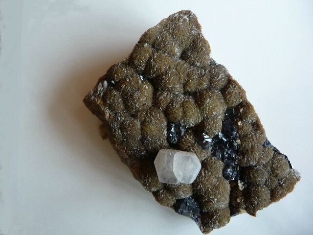

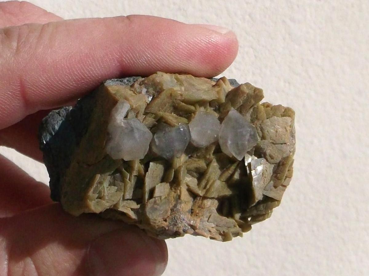

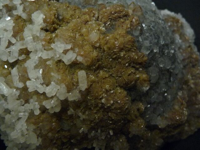

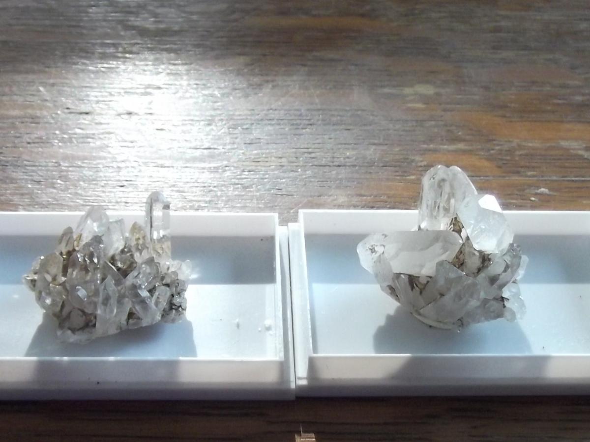

J'ai un doute sur la pièce de Peyrebrune, pas vu ce faciès de sidérite là-bas... Après je peux me tromper.
Je pense également que ce n'est pas du Peyrebrune, le faciès de la sidérite ne correspond pas. Sur certains échantillons de la carrière du rivet il y a bien des petits quartz bi-pyramidés sur sidérite (c'est peut être, sur cette pièce, ce qui prête à confusion et donne à penser cette origine)

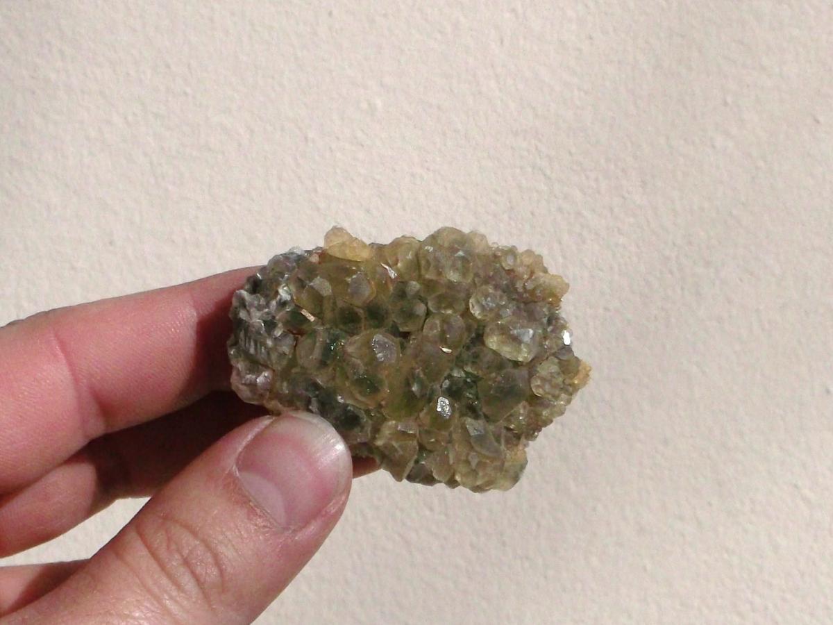

Voilà quelques grenats trouvé dans des boites :

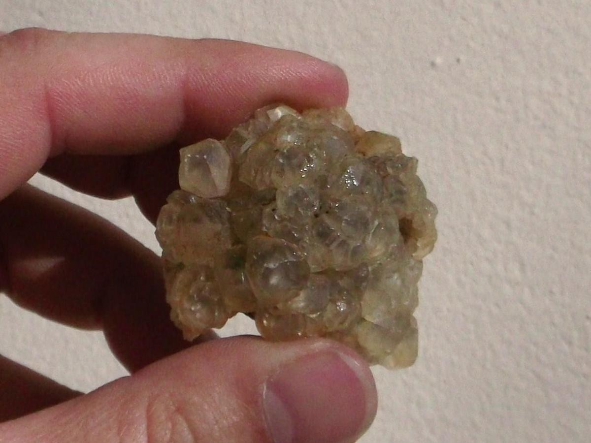

Grenats (maclés?) de type Hessonite (Mali) avec des arrêtes tronquées:
Un autre grenat Hessonite du Mali qui est en association avec deux baguettes d'Epidote :
Pour les petits quartzs sur sidérite du Tarn (peut-être?)
Effectivement AJVD, j'ai moi aussi plusieurs échantillons de Peyrebrune qui ressemblent au faciés que tu connais, mais ne connaissant pas cette carriére, je pensais que c'était possible.

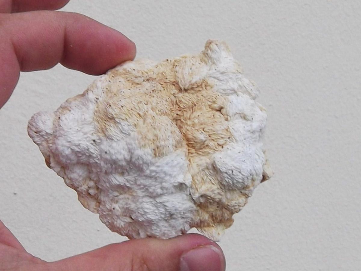

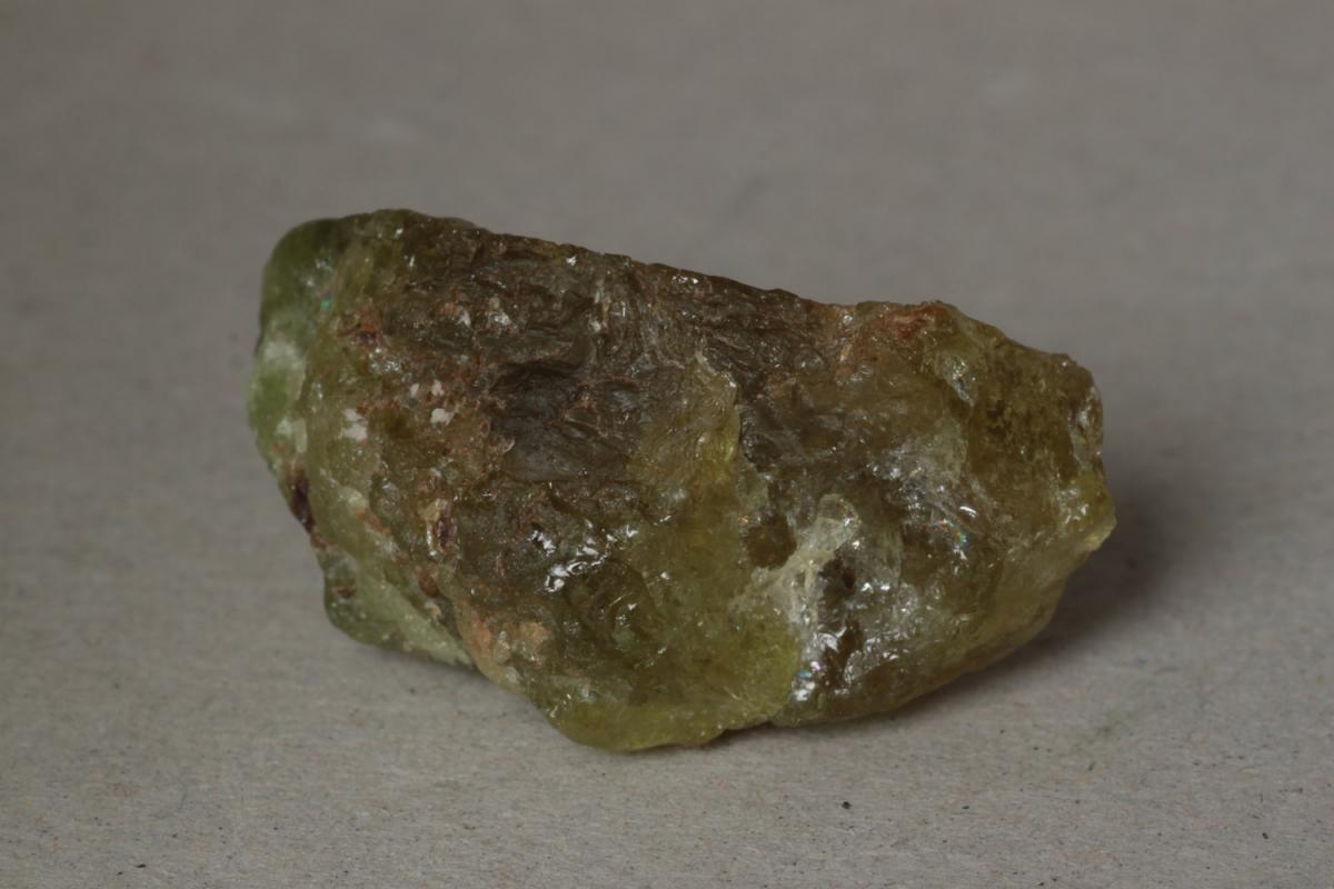

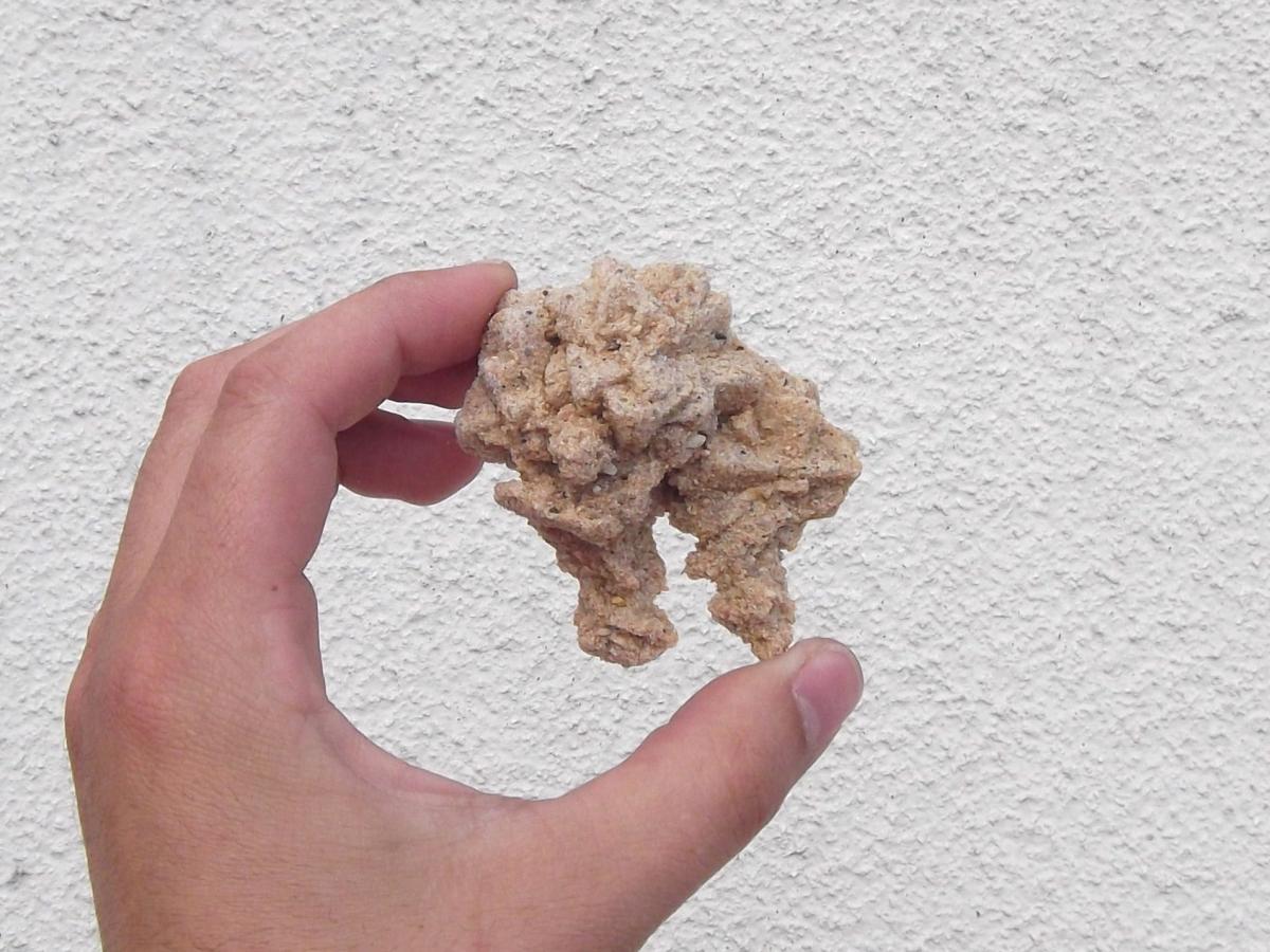

Question à 1 euro.
Je cherchais une apatite pas chère pour faire des essais.
J'ai trouvé un échantillon de 3-4 cm pour un euro.
Seulement voilà, j'en ai trempé un fragment dans de l'acide chlorhydrique et il ne s'est rien passé, même après plusieurs jours...
Une vérification plus poussée donne une densité de 3.60, une dureté entre le feldspath et le quartz: on peut oublier l'apatite.
Autres indications: pas d'évidence de clivage, on voit quelques bouts de facettes mais trop limités pour déterminer le système cristallin et bien entendu, aucune idée sur l'origine.
Qui a un avis? Un grenat??

il y a fort longtemps, j'avais ramassé une pièce semblable dans le Tarn, effectivement, pas à Peyrebrune, mais à Trebas, sur un tas de cailloux à la laverie. Donc, je vous laisse la fin de l'enquête :clin-oeil: .
