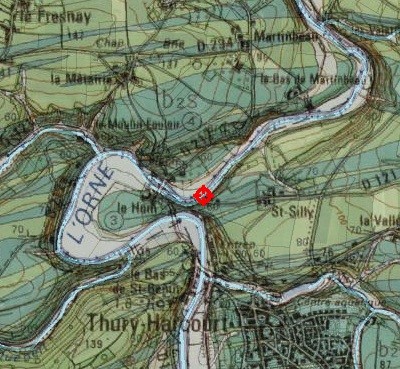

Ci-dessous la localisation du point indiqué sur carte géologique affiché par géoportail
post-8849-0-22539000-1306017841_thumb.jp

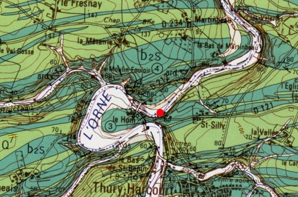

et infoterre post-8849-0-28681500-1306017877_thumb.jp

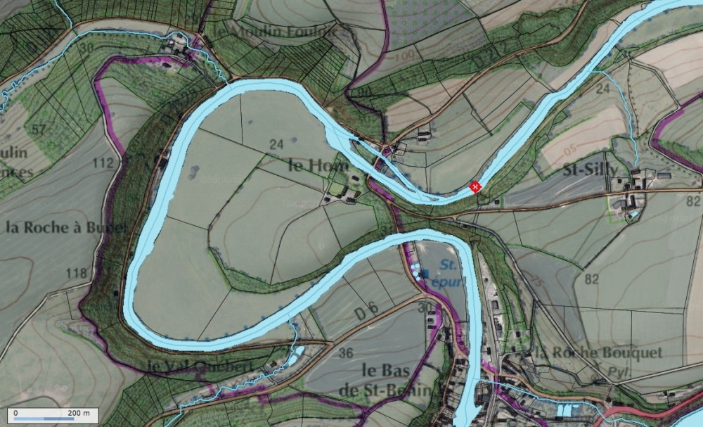

et de nouveau mais grossie dans geoportail (image aerienne + carte IGN) post-8849-0-28681500-1306017877_thumb.jp
Nous sommes dans le lit de l'Orne ! mais je suppose que le point est plutot située sur la berge en rive gauche (au Nord). L'Orne forme un gigantesque méandre au Nord de Thury-Harcourt propice à la sédimentation du sable et autres alluvions : formations d' ilots dans le lit de la rivière et à l'endroit où le fragment d'os a été retrouvé car ce sont des zones de ralentissements du courant. L'animal a qui se morceau d'os appartenait a pu être se noyer beaucoup plus en amont ou alors ses os ont pu être jetté ou encore son cadavre a été emporté sur une certaine distance depuis l'amont pour venir s'échouer en divers morceaux le long de la rivière à la faveur d'un ralentissement du courant et a été recouvert et rempli de sable. Il s'agit donc d'un morceau d'os d'un animal tout à fait actuel (quelques siècles tout au plus) et dont l'identification nécessite quelques clichés suplémentaires pris sous des angles différents que ceux présentés afin qu'on puisse mieux se faire une idée de sa forme.
