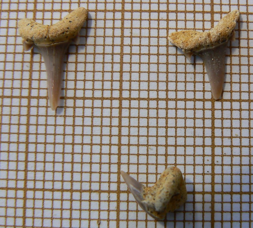

suite des photos avec en plus des coquillages très jolis mais malheureusement impossibles à récolter car ils tombent en poussière dès qu'on les touche...
salut brosanpersil.
L'étage c'est effectivement du thanétien, surement du thanétien moyen .

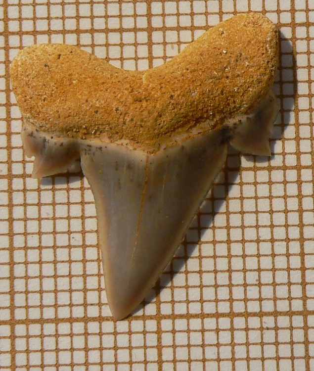

Quant aux déterminations de tes dents:
1 ere photo a gauche: antérieure supérieure de Palaeohypotodus rutoti.
2 eme photo : Cretolamna ou Otodus obliquus .
3 eme photo : antérieure de striatolamia striata .
4 eme photo : les deux du dessus sont des striatolamia striata, celle du dessous une Squatina prima.

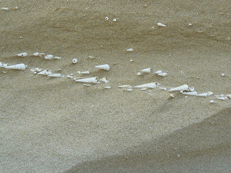

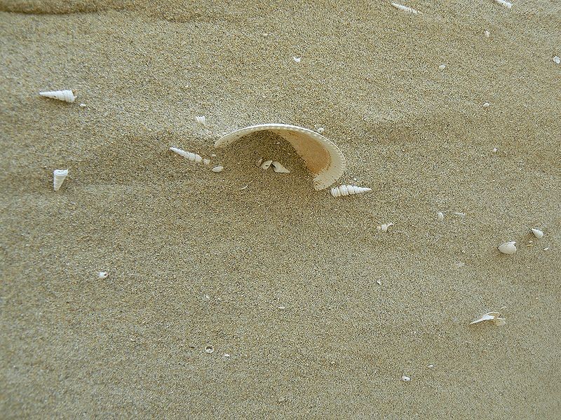

Je confirme l'id de Sycan concernant les coquilles qui sont effectivement des Turitelles.
ces Potamides orientés traduisent un courant variable :
- droite vers gauche d'abord
- sablière vers chasseurs de requin au dessus

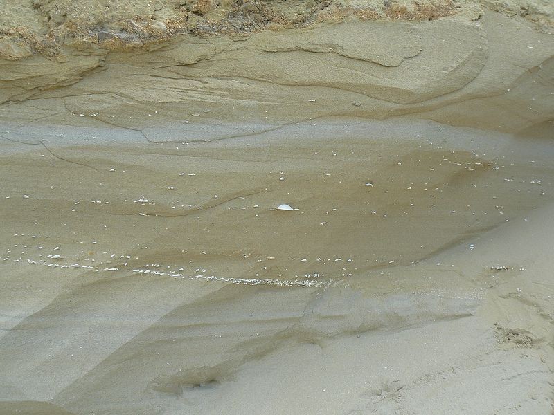

pourrais tu presenter une vue generale du front de taille et orienter (l'ideal etant sur un fond topo banalisé si tu veux garder le coin secret) , afin de donner une info sur le sens du courant cotier.
Sur ce site tu es proche de l'embouchure d'un paléo-estuaire, il se peut que tu y trouves d'autres choses tres sympas, regarde vers la base ou vers le sommet des sables.

Salut NEXT, j'aurais dis gauche vers droite moi, le courant suivant allant de la pointe du cône vers la partie la plus large non?
salut Quat'
oui j'ai hesité aussi, mais on m'a appris que les bestioles se mettent dans ce sens. Faudrait faire un test en live ... des volontaires :grand sourire:
mais si tu as raison alors ca collerait mieux avec ce qui semble etre un faisceau de litage obliques.
Tu connais des publis sur les paleocourants ? criteres, figures, etc...
salut Quat'
Je crois que tu as raison, cependant ma logique me disait l'inverse :surpris:

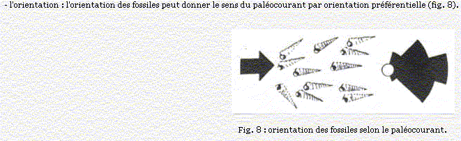

Voila ce que j'ai trouvé:
Mon lien
Merci Quat'
c'est du au fait que le centre de gravité sur le schema ci dessous est localisé à gauche, vers l'ouverture et la derniere spire qui repose alors sur le fond, alors que l'apex plus léger à tendance a "flotter" au grè du courant.

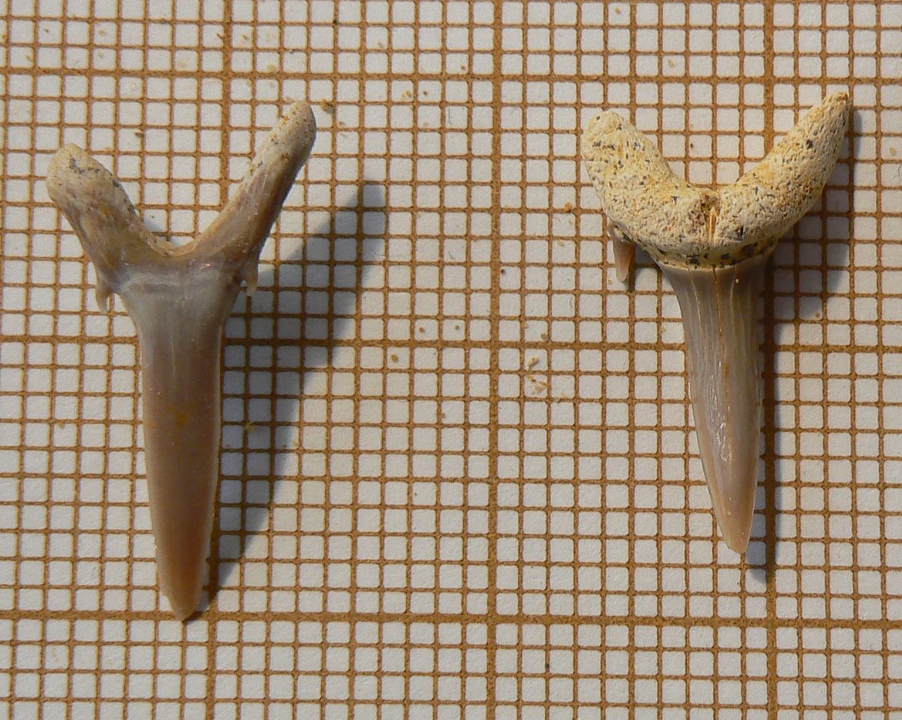

Voilà, restait 2 photos de la journée à montrer. Malheureusement je n'ai pas l'orientation exacte de cette dépose. D'après mes souvenirs et le déplacement du soleil je dirais que les pointes montrent le nord-est mais vraiment sans aucune garantie...
hello yves, c'est souvent le cas dans ce genre de dépôt
ca n'a jamais était mirobolant en trouvaille de reste de vertèbre, il faut faire du volume et encore, taper dans des niv. inf pour faire de la micro en reste de sélacien
ou alors habité pas trop loin soit environ 15 minutes de chez moi
par contre tu pourras dire que tu possèdes une espèce pas vraiment courante du site (otodus o.)
avec sergio G. et didier D. nous avons constaté la présence de ce spécimen particulier
parce qu'elle est très particulière ... c'est une espece naine ! comme certain :siffler:
l'on rencontre des spécimen adulte avec cette particularité dans cette région Remoise
les dernières notes de Priem fait sur le thanetien de reims mentionne bien cette espèce mais ne fait pas part de cette particularité
sinon sur ce site, il y a une nouvelle espèce trouver en grand nombre que tu n'a pas trouver
il s'agit d'un petit carcharhiniforme
il y a également un notidanodon loozi qui reste une rareté trouver par un ami belge
un exemplaire unique non signalé dans les sables de chalons sur vesles
a savoir depuis les années 90 je ne possède que sept otodus !

Pour le paléocourant, vers le Nord Est ça correspond bien a la paleogeographie, le front de taille faisant face au Nord.
Ce serait donc un courant cotier d'Ouest en Est, l'embouchure de l'estuaire se situant plus a l'Est.
Ca signifie que pas beaucoup de gros nonos seront trouvés à cet endroit précis, avec ce courant ....
il faut trouver un courant d'Est en Ouest pour ca... avis aux amateurs.
