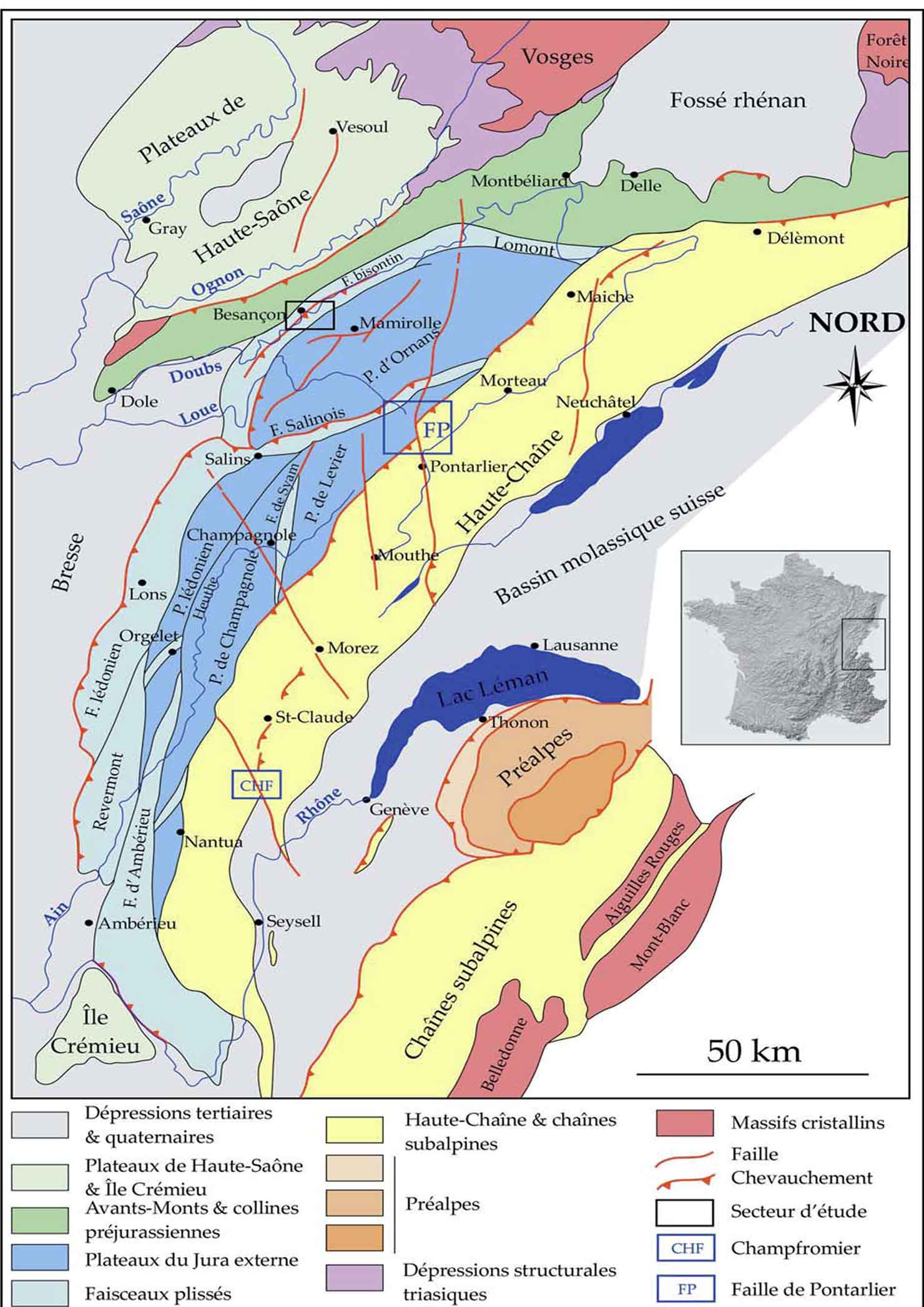

Quelle structure trouve t on dans la région de Pontarlier ?
1)Un chevauchement
2)Une faille décrochante
3)Une faille normale
4)Un rift
Donc j'élimine rift direct...
Après des recherches, je trouve bel et bien sur une carte des traces de failles, mais celles-ci ne me semblent pas caractéristiques à cette région...
Je comprends également la différence entre les deux failles mais cela ne m'aide pas tellement, je pense plutôt que la précision faite est là pour induire en erreur
J'ai remarché que Pontarlier était à la limite entre 2 zones : "plateau du Jura" et "hautes chaînes" ... ceci est donc un chevauchement ?
Je répondrait donc chevauchement, mais merci de m'éclairer =)
J'ai trouvé ceci :
L'un des décrochements les plus spectaculaires est le décrochement de Pontarlier qui recoupe toute la Haute-Chaîne depuis le nord de Lausanne jusqu'au plateau d'Ornans-Valdahon. Ce décrochement se traduit dans le paysage par une longue dépression linéaire due à l'érosion des terrains fracturés. Le décalage n'est pas le même selon les endroits, il atteint cependant une longueur de près de 9 km au sud de Pontarlier. Ce décrochement permet le drainage des eaux ; le cours du Doubs passe par le décrochement qui permet le captage des eaux de la rivière en profondeur vers la Loue, car la faille interrompt la continuité des marnes imperméables du Lias. La face à face de plis anticlinaux et synclinaux oblige le Doubs à suivre le décrochement sur plusieurs kilomètres dans la zone de Pontarlier, avant de reprendre son cours vers le NE. Une nette dissymétrie est visible sur la carte géologique de la région et le nombre de plis diffèrent de part et d'autre de la faille, ce qui permet d'affirmer qu'elle est antérieure au plissement du Juraa 79. Cette faille décrochante permet la formation de la falaise du mont d'Or, situé à 1,2 km plus à l'ouest. On peut donc estimer que le front vertical a reculé d'autant depuis 5 à 6 Ma, ce qui donne un retrait de 2 à 3 cm par sièclea 80.
(Source : wikipedia)
Je pense donc à une faille décrochante finalement...
Ce nouveau point de vue me semble judicieux !?

Oups j'avais écrit en même temps que Claude, il me parait évident que la structure majeure de la région est ce décrochement.

Hello,
juste pour info, la carte de cet article n'est pas toute jeune et est reprise du guide géologique du Jura :
Chauve P. , Jura. Guides géologiques régionaux, Masson, Paris, 1975, 216 pages.
Ce qui n'empêche pas la faille de Pontarlier d'être toujours bien décrochante depuis cette date. :sourire:
