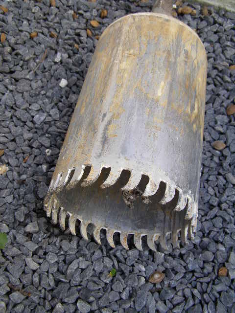

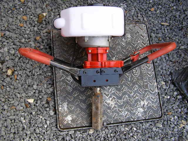

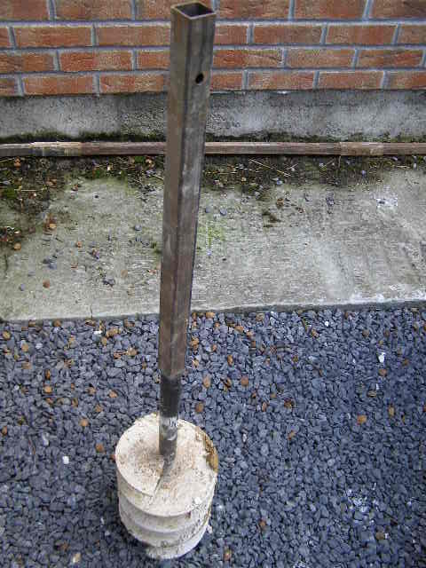

Donc après étude et pêche aux infos, réalisation d'un nouvel outils, un trépan et l'achat d'un moteur thermique.
Nous étions arreté à une profondeur de 6m00 (la craie nous donne du fil retordre).

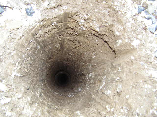

Reprise du forage ce samedi, le trépan donne de bons résultats, nous avons creusés 2m en une après midi avec des pauses pour ne pas faire trop chauffé le moteur thermique. Nous voila donc arrivé à 8m. Suite samedi prochain et bien sure un commentaire sera posté.
Voila les photospost-10293-0-43694300-1339931342_thumb.jpost-10293-0-51963500-1339931371_thumb.jpost-10293-0-78796400-1339931391_thumb.jpost-10293-0-71656100-1339931412_thumb.jpost-10293-0-81235600-1339931447_thumb.jpost-10293-0-31778100-1339931465_thumb.j
realisation trepan+achat tarriere avec 15m d'allonge+ le moteur thermique environ 350 euros.

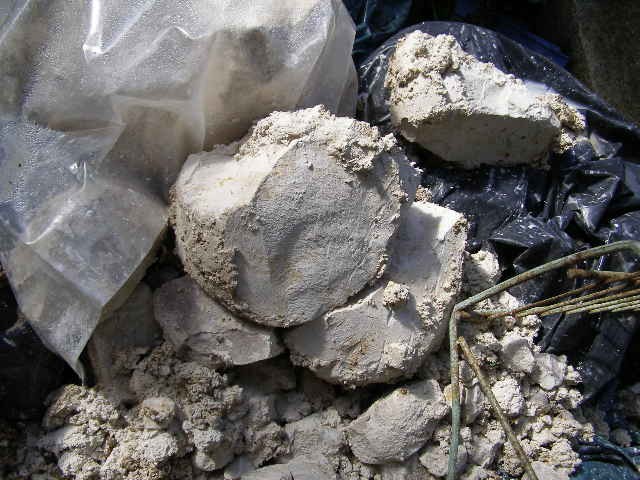

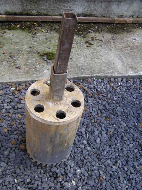

Voici la suite des travaux, j'ai du réaliser un 2ème trépan avec lames de coupe (genre trancheuse à patate) avec "clapets en caotchouc pour retenir le calcaire foré.
En effet avec l'autre impossible de remonter la carotte car avec l'eau bin elle reste au fond.
Je ferai des photos de l'outil pour le prochain post.

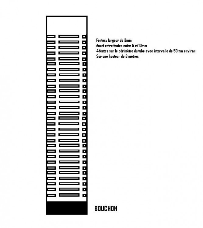

:lire2: Je prévois donc de préparer mon tube pvc qui va se trouver dans la partie immergée et c'est là que j'ai de nouveau besoin de vos conseils:
J'envisage de faire des ouvertures sur le périmètre du tuyau(diamètre 160mm) à raison de 4 longueurs de 71mm espacés de 54mm, tout les 5mm, les fentes feront environ 1 à 2mm. Les fentes seront faites sur toute la partie qui sera immergée.
Vos avis et vos conseils seront les bienvenus.
Le tubage sera fermé en sa partie basse, je pense faire reposer la base de la pompe sur une réhausse ajourée(décollement de 10cm du fond) pour éviter le contact avec le dépot éventuel.Qu'en pensez-vous?
Voila pour aujourd'hui, j'attend le plaisir de lire vos commentaires et comme qui dirait suite au prochain épisode.

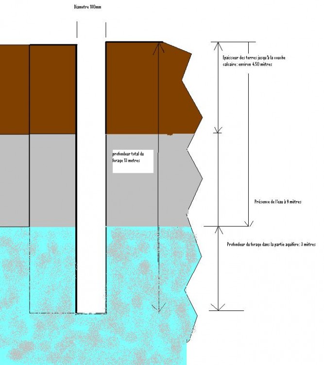

Invité TOURMALINE
Je te fais parvenir deux schémas pour réaliser l'équipement de ton puits.
Ce qui m'inquite c'est le diamétre de ton PVC 160mm pour un forage en 180mm, espace annulaire trop réduit (10mm) à mon avis.
Je ne connais pas le diamétre de ta pompe, mais je serai d'avis à augmenter l'espace annulaire à au moins 30 mm si tu le peut.
Autre élément important, prendre du PVC de 5mm d'épaisseur minimum, car avec une épaisseur plus faible, tu risque d'avoir des
surprises.
Pour réaliser les fentes de la crépine, tu utilise une scie à métaux et tu réalise les fentse comme indiqué dans le schéma N°2, tu verra,
c'est long et fastidieux. Mais la réusite de ton puits passe par là.
Pour le bouchon d'argile, il existe dans le commerce des sacs de billes d'argiles molles (Appeler Duranite ou Sopranite) cher les marchands de matériaux.
Sinon, tu va chercher de l'argile et tu réalise des petite billes que tu mettra dans ton forage.

Bonjour Next50MY, bonjour TOURMALINE,
Euh! bin pour la coupe technique, j'ai failli croire que TOURMALINE avait réalisé mon forage car son schéma 1 est tout a fait représentatif de ce que j'ai fait.
Pour ce qui est du diamètre du forage, on est plus près des 190mm(voir 200mm) que des 180mm, la pompe fait un diamètre de 100mm.
Pour le tube PVC bin là tu me fais peur, mon pvc fait 3.5mm d'épaisseur et en plus je l'ai usiné, c'est à dire que j'ai fait des fentes alignées de environ 3mm(faites avec une scie double lames pour la propreté des coupes) espacés de 5 à 10mm environs sur la hauteur correspondant à la partie immergée (j'ai pris connaissance de vos posts tardivement).
Que fais-je??? est-il est préférable de mettre ce tube aux oubliettes et d'essayer de trouver un marchand de tube pvc pour forage (pour l'épaisseur et pour la partie crépinée)???

Justement ce bouchon d'argile, en le plaçant à 4 mètres comme sur ton schéma c'est bon??? en sachant que le niveau de l'eau se situera 1 mètre plus bas???

Invité TOURMALINE
Je vais essaye de te donner des solutions pour résoudre tes problémes.
Ce qui est rassurant en premier, c'est ton espace annulaire plus grand que je l'imaginais.
PVC 3.5 cm d'épaisseur cela doit être bon vu la profondeur du puits
UN GROS BEMOL : les fentes de la partie crépinée faite avec une double lame de scie à métaux et 4 fentes sur le même plan, pas bon du tout. Je te conseille de faire 2 fentes en vis à vis puis 2 autres 1 cm au dessus décalé de 90°. Pourquoi : Tu diminura moins la résistance de ton PVC et avoir des fentes trops larges (2 lames de scie), à la longue, ta pompe va entrainer des fines et ton puits risque fortement de ce colmaté.
Ne surtout pas oublier de faire un air lift, pour nettoyer et developper le puits (Mon schéma N° 2)ensuite tu met la pompe en place pour bien finir le developpement.
Si tu ne trouve pas de bille d'argile molle, tu met en place la valeur d'un sac de 25 Kg de ciment sec, si possible du CEM III (Prévu pour eau saumâtre et milieu agressif). Vider tranquilement pour éviter les bouchons. Laisser reposer au moins 24h.Ensuite faire le coulis C/E = 2.
