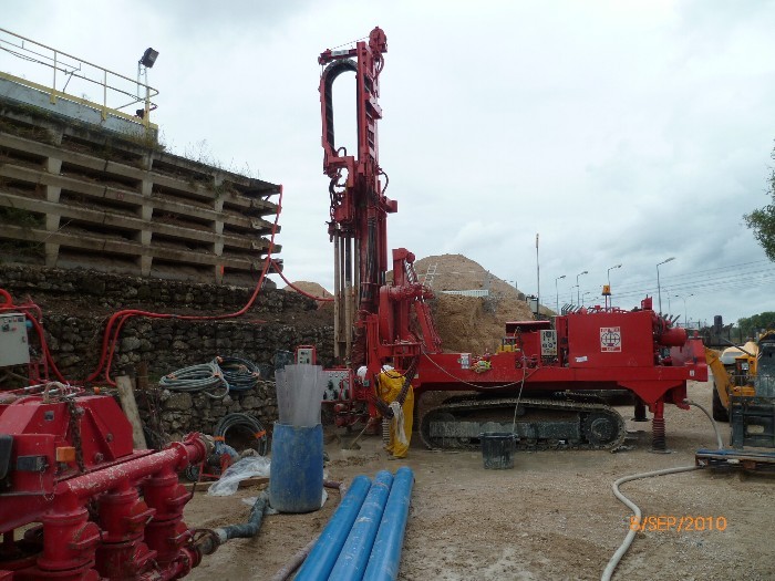

En attente des photos du chantier de Scenistow, une petite photo d'un chantier de forage de puits
post-3340-0-03650600-1305223150_thumb.jp
Invité TOURMALINE

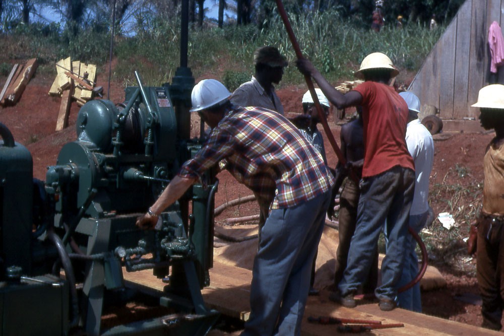

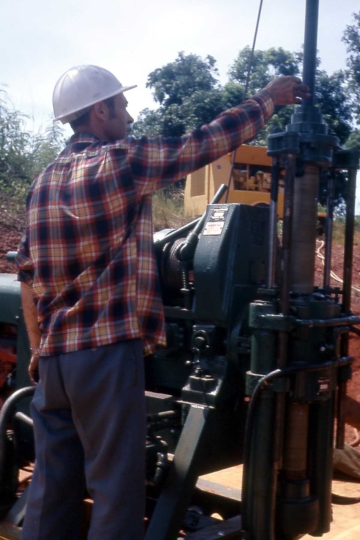

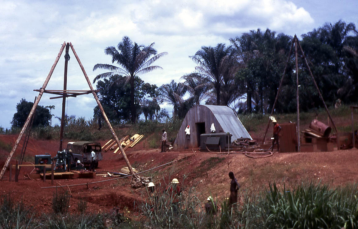

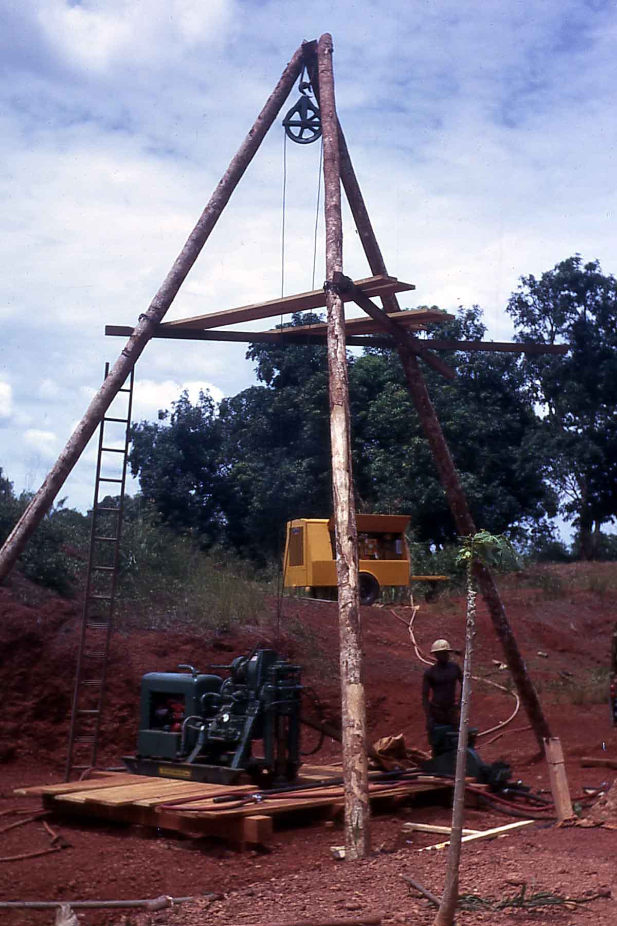

Merci Kayou,
Cela me rapelle de bons souvenir, j'ai débuté m'a carrière en sondage sur ce type de matériel.
