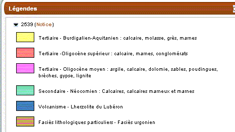

Next50MY Posté(e) 11 mai 2011 Signaler Posté(e) 11 mai 2011 J'ai trouvé, il semble qu'en fait ce soient des enclaves de lherzolite remontées du manteau supérieur par le basalte du volcan de Beaulieu. Gisement très différent de l'Etang de Lhers ou c'est carrément un bout de manteau supérieur qui est incorporé dans la chaîne pyrénéenne. Serge oui ou alors ça aurait pu etre une ecaille d'ophiolite alpine, ce qui n'est pas le cas ici. mais d'accord avec toi c'est que je te disais plus haut : il est possible que les lherzolites du Lubéron soient d'origine beaucoup plus ancienne (Devonien à Jurassique ?) et aient été enclavées dans ce dyke basaltique Miocène Simplement il faudrait les cailloux pour etre fixé sur la texture, le contact avec les basaltes et des précisons sur le caractère bréchique.. vérifier aussi si il y a des dunites car ça existe bien en intrusif, mais comme dit Serge dans un coutexte ophiolitique. Et puis c'est une lithologie à placer dans le sujet de Tourmaline sur les roches Françaises atypiques. Si une exploitation existe, peut-être qu'un marbrier en a en stock. ci joint la legende infoterre car le dyke est cartographié au moins à l'echelle 1/250.000, intrudé dans les calcaires néocomiens avec un azimut SW-NE. Citer

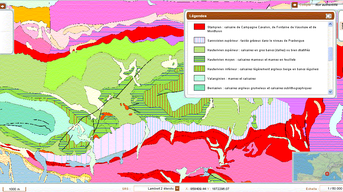

Next50MY Posté(e) 11 mai 2011 Signaler Posté(e) 11 mai 2011 les géologues infoterre ont cartographié l'anticlinal à coeur de Berriasien/Valanginien [ le Stampien en rouge vif n'est pas très heureux ...], mais ne précisent pas au 1/50.000 la localisation de la lherzolite : peut-être des choses interessantes à y trouver ? la peperite par exemple: http://www.geowiki.fr/index.php?title=P%C3%A9p%C3%A9rite expliquant le caractere bréchique au contact d'aquifères - une autre hypothese qui complique l'interp. ça devrait permettre à notre prospecteur de retrouver précisément le bon filon. on peut aussi poser des questions au representant infoterre récemment inscrit sur geoforum... ciao, Marc Citer
