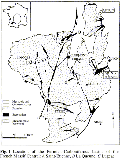

As tu une carte du secteur que tu recherches ?
a cette echelle (extrait de l'article ci dessus) ...
post-9098-0-33624200-1305178661_thumb.gi
