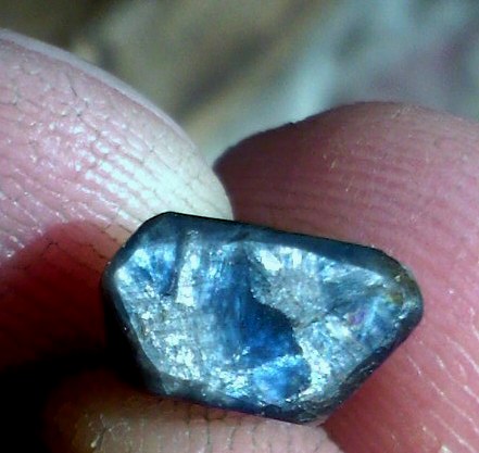

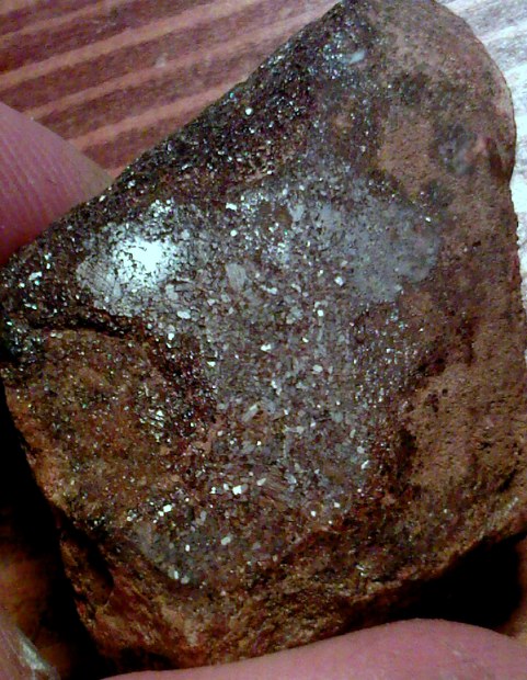

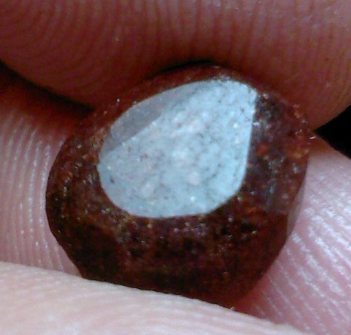

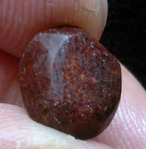

En ce qui me concerne je fais un petit poli sur un disque, et cela m'a souvent permis d'identifier certains trucs( un peu comme une lame mince).
Voilà, loin l'idée de faire de la concurrence aux lapidaires !
Comme je le dis, si certains font pareil, et ben mettre des photos ! voilà, "LES LAIDS" se sentiront moins seuls ! :clin-oeil:
post-8614-0-15307100-1304045431_thumb.jp(plaque de rutiles, il m'a fallu polir le dessus pour identifier, ben ça rutile !)

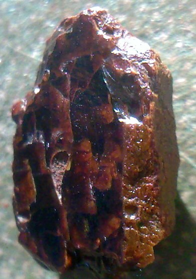

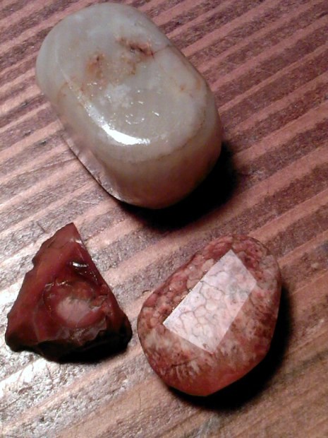

post-8614-0-35915400-1304045445_thumb.jp(cornaline)
post-8614-0-68023400-1304045454_thumb.jp( avec calcédoïne et un quartz zarbi)

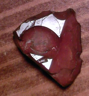

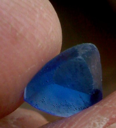

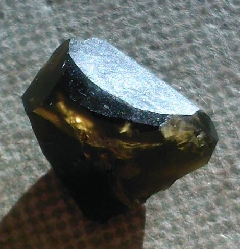

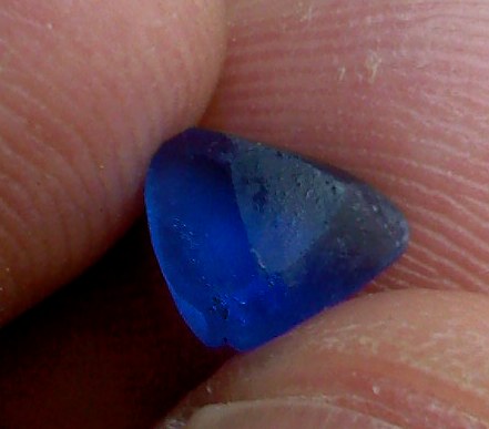

Celui-ci c'est X !! Mont Coupet : chauffé au rouge pendant +5 mns : rien, aucune fonte ! juste une peau de crapaud qui s'est formée en surface !
Par contre en taille du beurre !! 10 mns pour faire ça !! je ne pige pas .......... :question: ( faites un essai avec du verre..pour comparer !!)
post-8614-0-94527600-1304089439_thumb.jp
post-8614-0-85388300-1304089446_thumb.jp
Vues les bulles c'est du ----------> Verre
Le verre se taille effectivement 'comme du beurre' le corindon résiste beaucoup plus.
Au polariscope on doit voir des anomalies faisant croire à une pierre anisotrope
Le réfracto est très utile verre : 1.440
Corindon : 1.757
Les données de Ir sont indicatives..On peut trouver du verre topaze (rare) avec un ir de 1.77....
Les bulles sont caractéristiques du verre ....
A+
Salut abggems !
Merci de tes infos, mais il me semble que je sais reconnaitre un corindon d'autre chose. Comme je l'ai dit, après un chauffage intense ce truc bleu
n'a pas changé de morphologie , mais sa surface s'est couverte de "pustules".
Ce sont ces "pustules" polies que l'on voit ; elles forment des cavités sphériques juste sur la surface, en transparence il n'y a aucune bulle à l'intérieur.

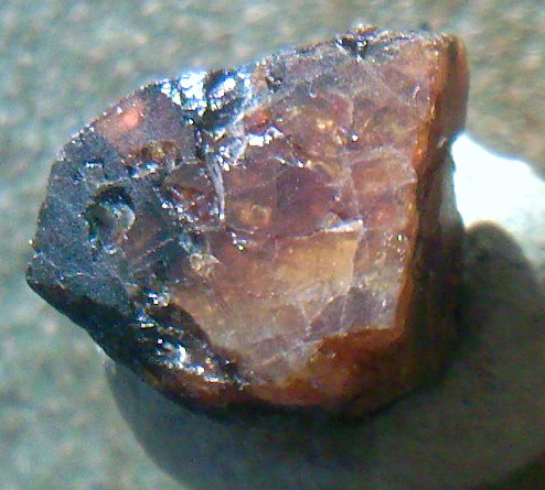

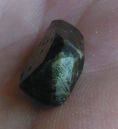

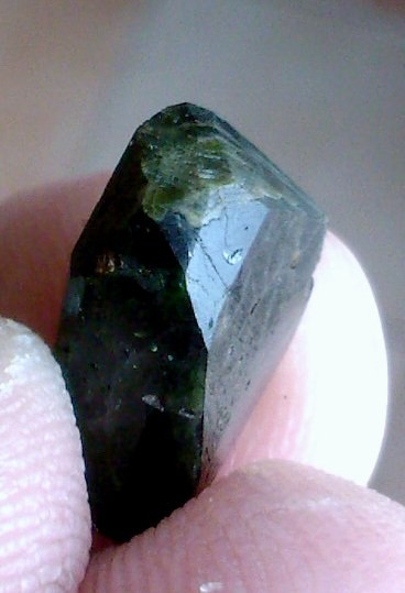

Tiens en parlant de saphir... j'en avais un dont la patine était très sombre. Un petit polissage et le bleu ressort !
post-8614-0-85720200-1304530747_thumb.jp
