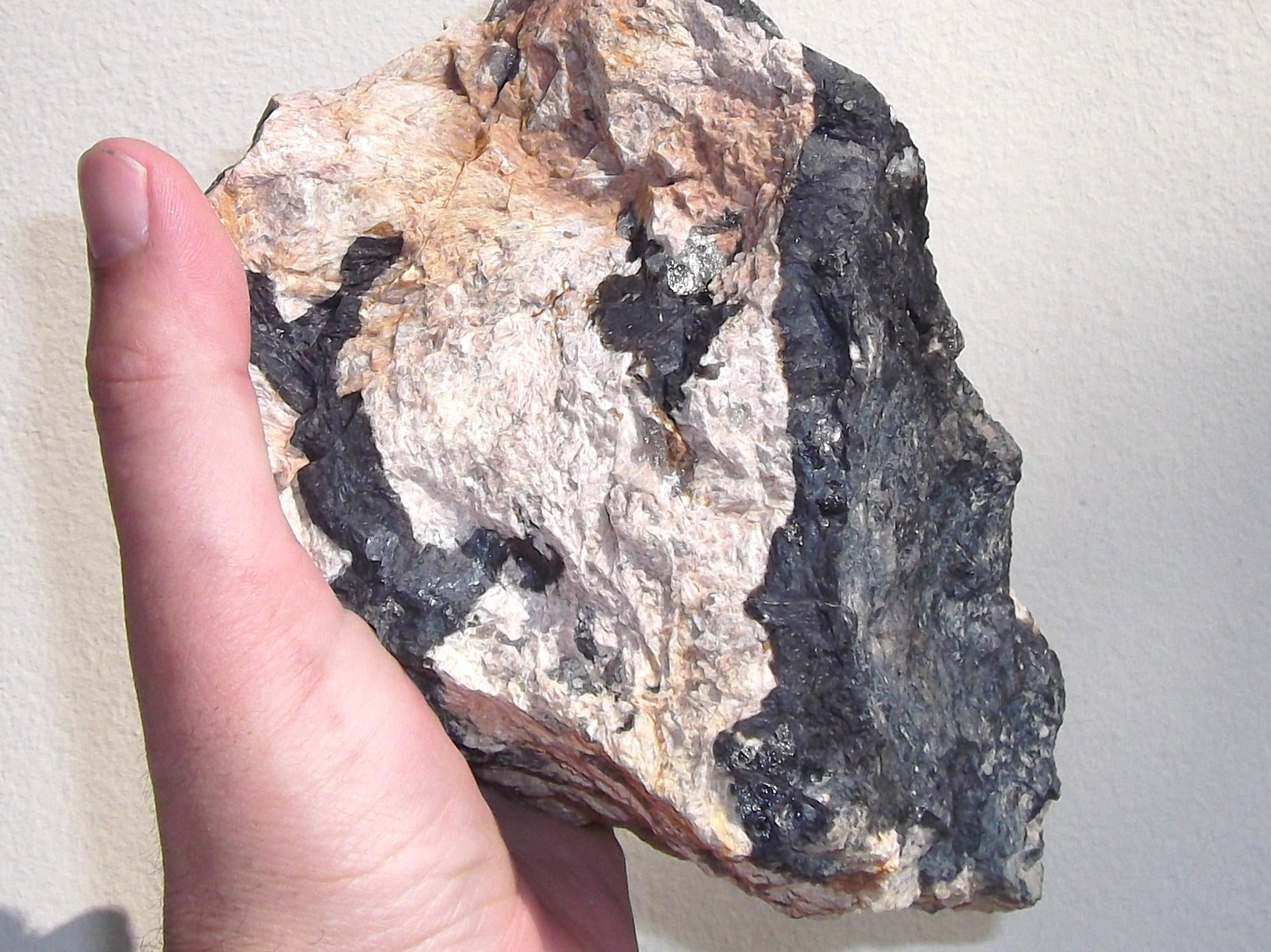

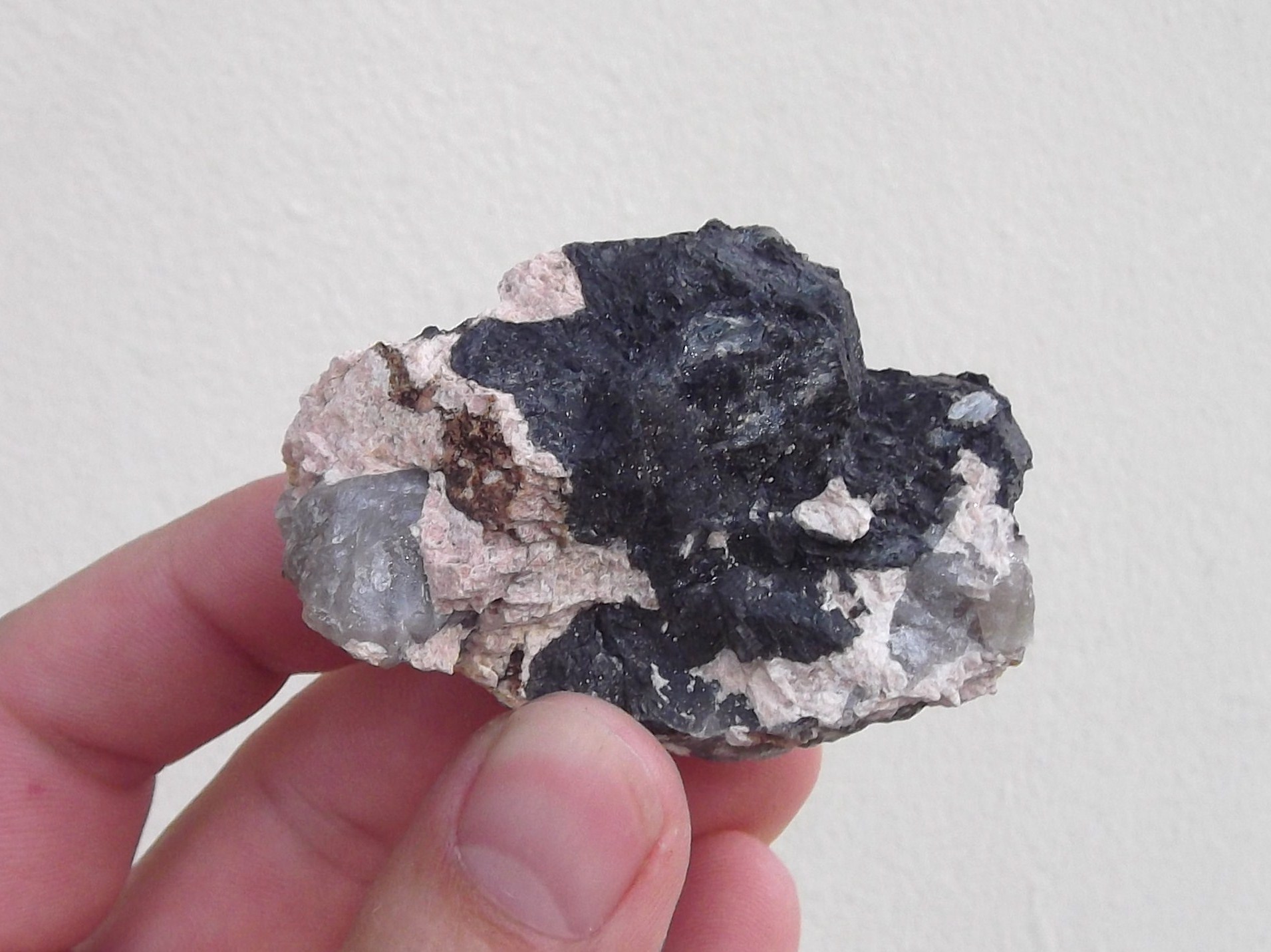

Pas évident, le noir est bien dans la masse ?, il y a souvent des enduits. Pour le schorl, il est hyper rare, après on a toutes les colombo-tantalites, mais c'est dense avec un petit éclat vaguement métallique. Peux-tu donner une origine exacte ?
Serge

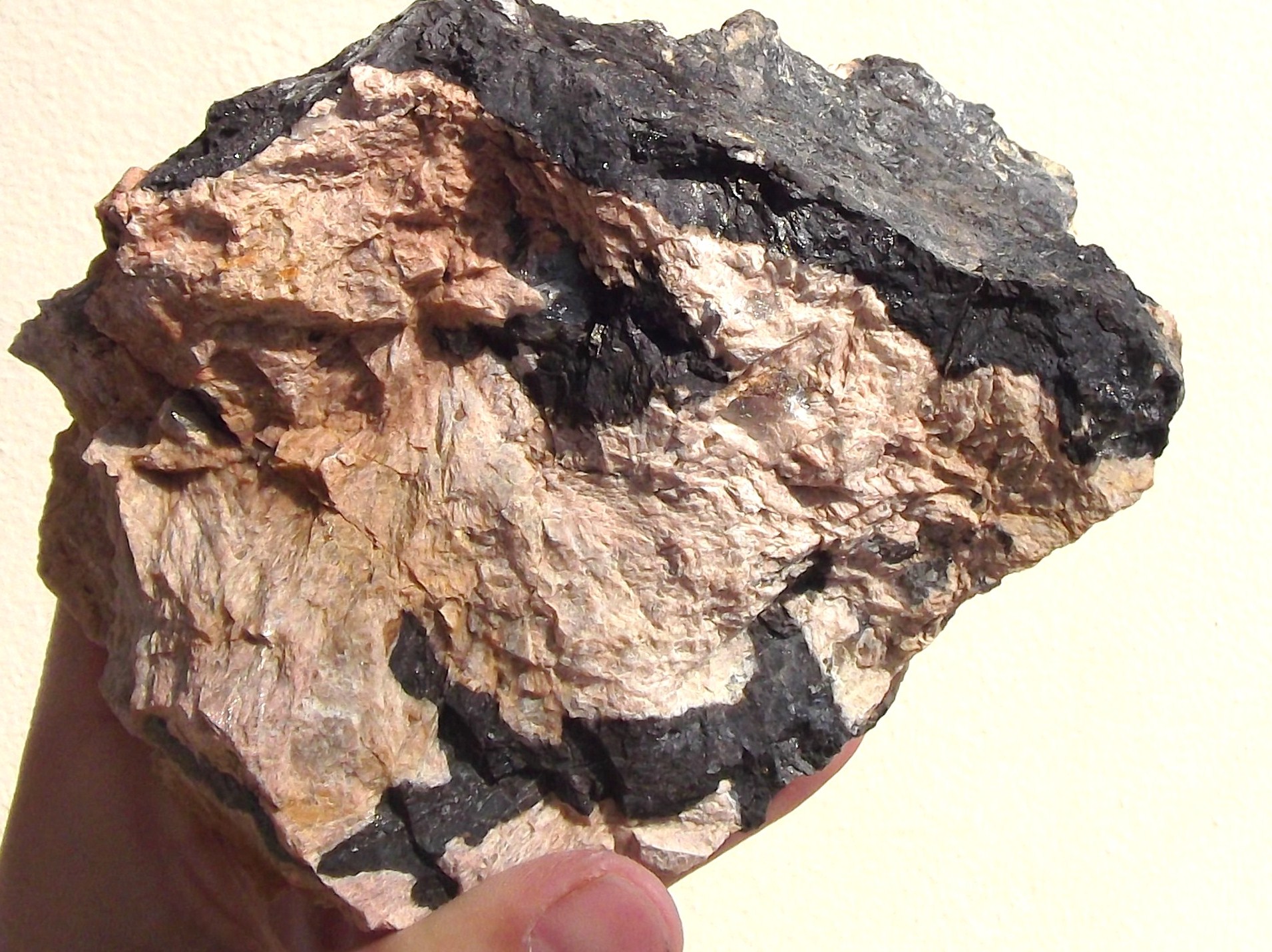

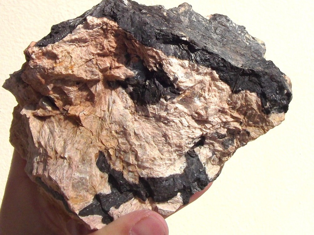

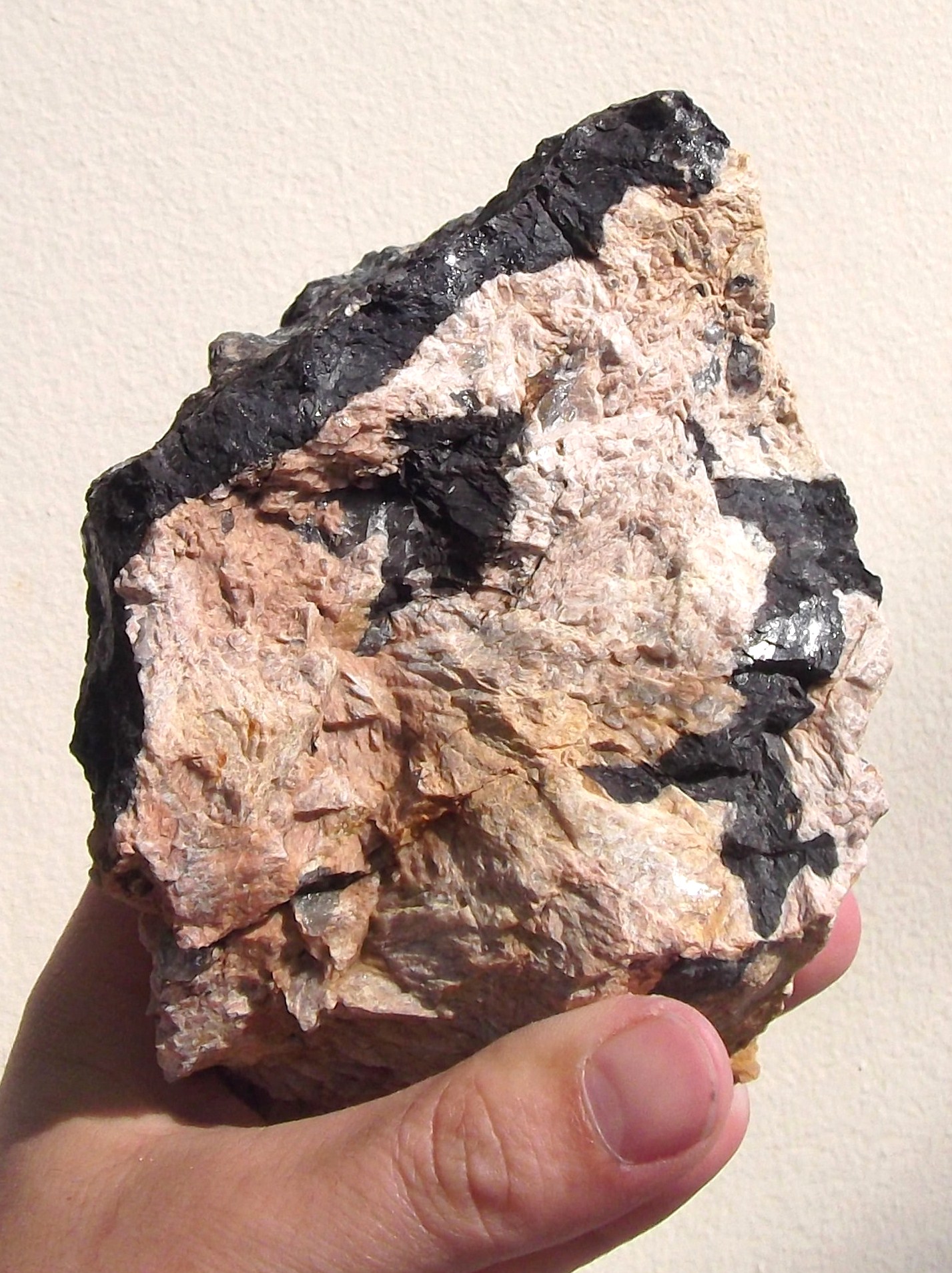

oui, j'ai trouvé ces cailloux à la Carriere du Pécout sur la commune de Bessines. je ne pense pas moi aussi que ce soit du schorl. Rien trouvé sur le petit guide géologique de la Haute-Vienne. Et pour ce qui était de la colombo-tantalite je l'imaginai autrement. Lors de ma visite sur le site plusieurs morceaux avaient le même aspect. Je sais bien que ce n'est pas trés beau mais j'aurais aimé lui donner un nom. Voici des photos d'un autre morceaux.
post-8531-0-23531400-1303831494_thumb.jp
Au Pécout, ça peut être de la Zwieselite (ex triplite) Eclat résineux assez typique, par contre je suis étonné de la trouver sans tout un tas de cochonneries rougeâtres à proximité.
Les François et Julien, vous n'êtes pas dans le coin ?
A l'oeil ça fait quand même très enduit de manganèse
Serge
"pas granit pegmatite !
faut attendre les françois(un des deux au moins!) à passer par la .... ou juju peut être ?? "
Laurent, les pegmatites sont des granites clairs à grands cristaux VS les aplites qui sont des granites à grains très fins..... :grand sourire:
Après, question de vocabulaire, de jargon !! :clin-oeil:
bonjour,
à première vue, je dirais qu'il s'agit d'un morceau d'orthose fortement altérée, partiellement enduit d'oxyde de manganèse, c'est assez typique. je rejoins donc ce que disait Serge ^^
a+
julien
Salut les filles,
pour ChercheCailloux : est-ce un enduit ? (d'ici, çà ressemble à un remplissage d'espace entre les cristaux de feldspath et à un remplissage de fractures )
J'ai un truc similaire dans des albitites, mais je doute que ce soit le même minéral.coucou!.gif
