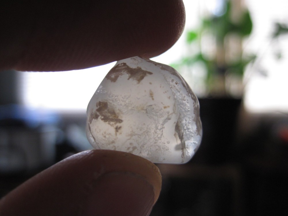

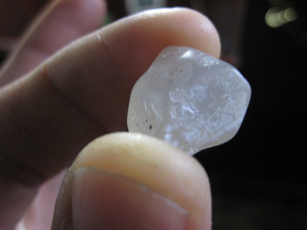

Densite 2.2 poid 4g oui en effect on dirait quil est rond dumoin depuis que je lai passer a la machine a polir il avait des creux partout et des pique plus pointue ...pour info dou vienne c'est drole de disque? et tout cest petit creux sur les premiere photo?? image est oranger a cause dla lumiere de raprochement
