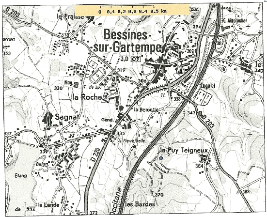

Mieux que te donner un nom de mine, je vais te donner des sites où tu pourras fouiller à souhait pour savoir où chercher...
D'abord SigMines, du BRGM avec une pré recherche sur l'uranium en indices et gisements en centre de France(à noter que les triangles indiquent tous les lieux répertoriés. Une loupe est possible sur les secteurs avec le + et clic sur la zone géographique concernée) :
http://sigminesfrance.brgm.fr/html/sig_map.asp?wmc=gites&region=74&dept=aucun&comm=aucun&x1=&y1=&x2=&y2=&substance=U
Ensuite un autre outil développé par le BRGM, le site Infoterre : Avec un peu de chance figurera ma dernière recherche pour exemple sur Bessines sur Gartempe, un classique des minéraux d'uranium, du temps de l'exploitation... ce qu'il en reste à ce jour, je sais pas : http://infoterre.brgm.fr/viewer/MainTileForward.do
Ce lien ne donne pas l'info que j'attendais... enfin, c'est un aperçu. Après, il faut paramétrer.
Juste pour exemple de ce que tu peux obtenir avec la loupe en finesse de renseignements sur SigMines, toujours sur Bessines. Le site à minéraux d'uranium se trouve signalé par le rond bleu, près de Puy Teigneux :
