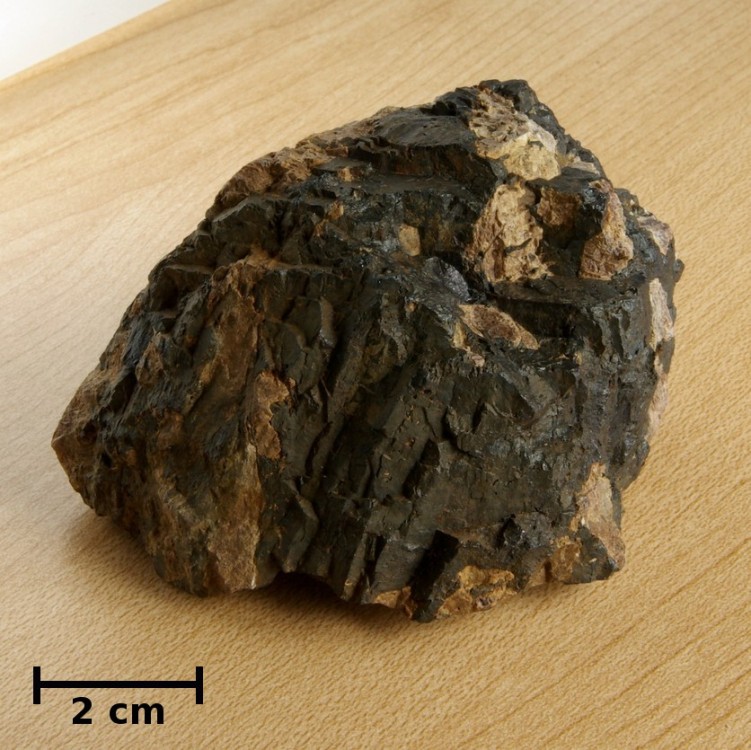

Je souhaiterais avoir un peu d'aide pour identifier ce caillou... n'étant pas vraiment expert
Comme le dit le titre, j'ai ramassé ca lors d'une rando aux iles lofotens en Norvege.
Il y a quelques temps j'avais effectué les tests suivants (je n'ai pas l'echantillon avec moi en ce moment):
- Dureté comprise entre 6 et 7;
- Densité de l'échantillon le plus gros : 3,6 kg/m3. (le mineral en question doit représenter en gros les 3/4 de l'echantillon)
Merci de votre aide !

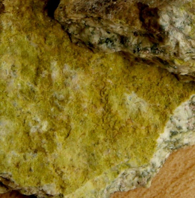

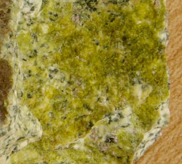

Pour le "vert":
Voila donc seulement deux crops de l'image d'origine, agrandit a 100%. Les deux parties vertes du caillou sont sur le meme plan. Je pense qu'il s'agit d'un plan de fracture de la roche, dans lequel s'est cristallise le "vert". La couche n'est pas du epaisse.
Pour le mineral d'aspect "metallique" du debut: l'eclat est "gras", pas de bel eclat.
Pour tout dire, en utilisant un guide de mineralo (de chez delachaux et niesle), parmis tout les mineraux d'apects similaire, un seul pourrait repondre aux criteres de densite et durete mentiones plus haut: ca serait de l'Allanite...
Mais j'aimerai avoir d'autres opinions, n'ayant jamais eu d'autre exemples sous les yeux avant!

Pas trop d'idées, allanite dans ce genre de truc c'est jouable. Rien de possible du côté des colombo-tantalites ?
Éventuellement, un coup de compteur geiger, ça pourrait être du radioactif (l'allanite l'est), mais à dureté 6-7 ?

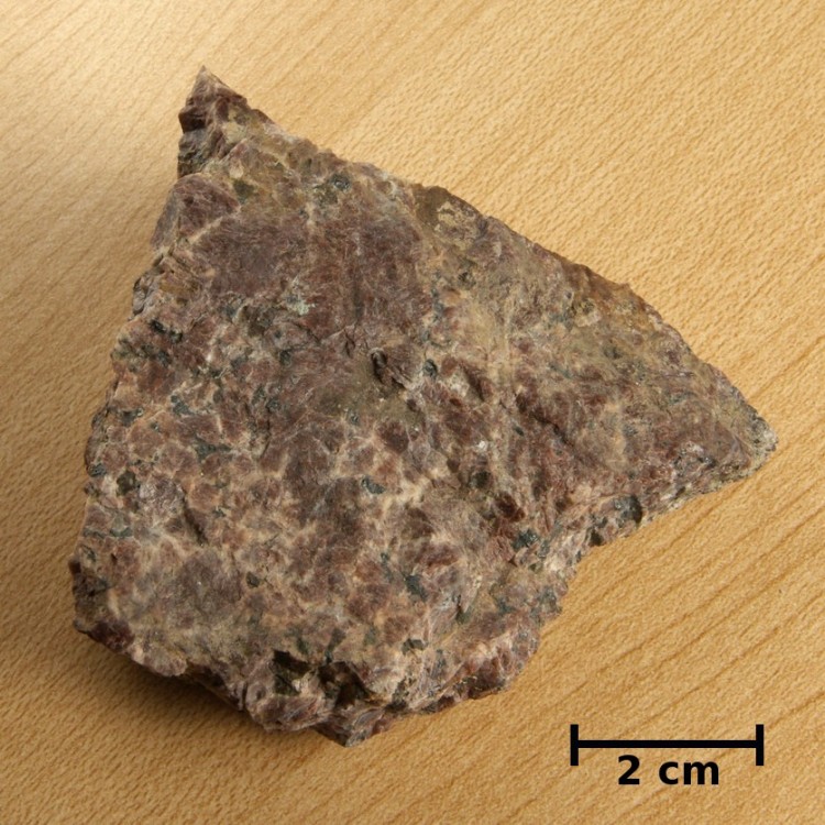

Des photos (ici et la)d'anorthosites provenant du Quebec et du Labrador ressemblent furieusement a ce que j'appele l'encaissant de mon echantillon (le truc gris-rose poste precedement)
D'apres la page de la photo precedente la teinte rose serait du a la presence d'ilménite.
