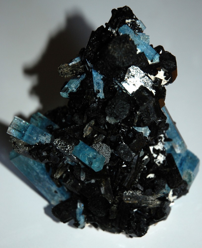

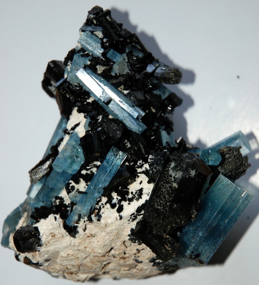

post-3340-0-99599900-1304016630_thumb.jp
post-3340-0-35872600-1304016657_thumb.jp
Oui très jolies Aigue-Marines, José a mis en ligne ceci :
ca me donne envie d'aller passer un mois dans un lodge de l'Okavango et rayonner autour vers les mines d'Afrique Australe.
