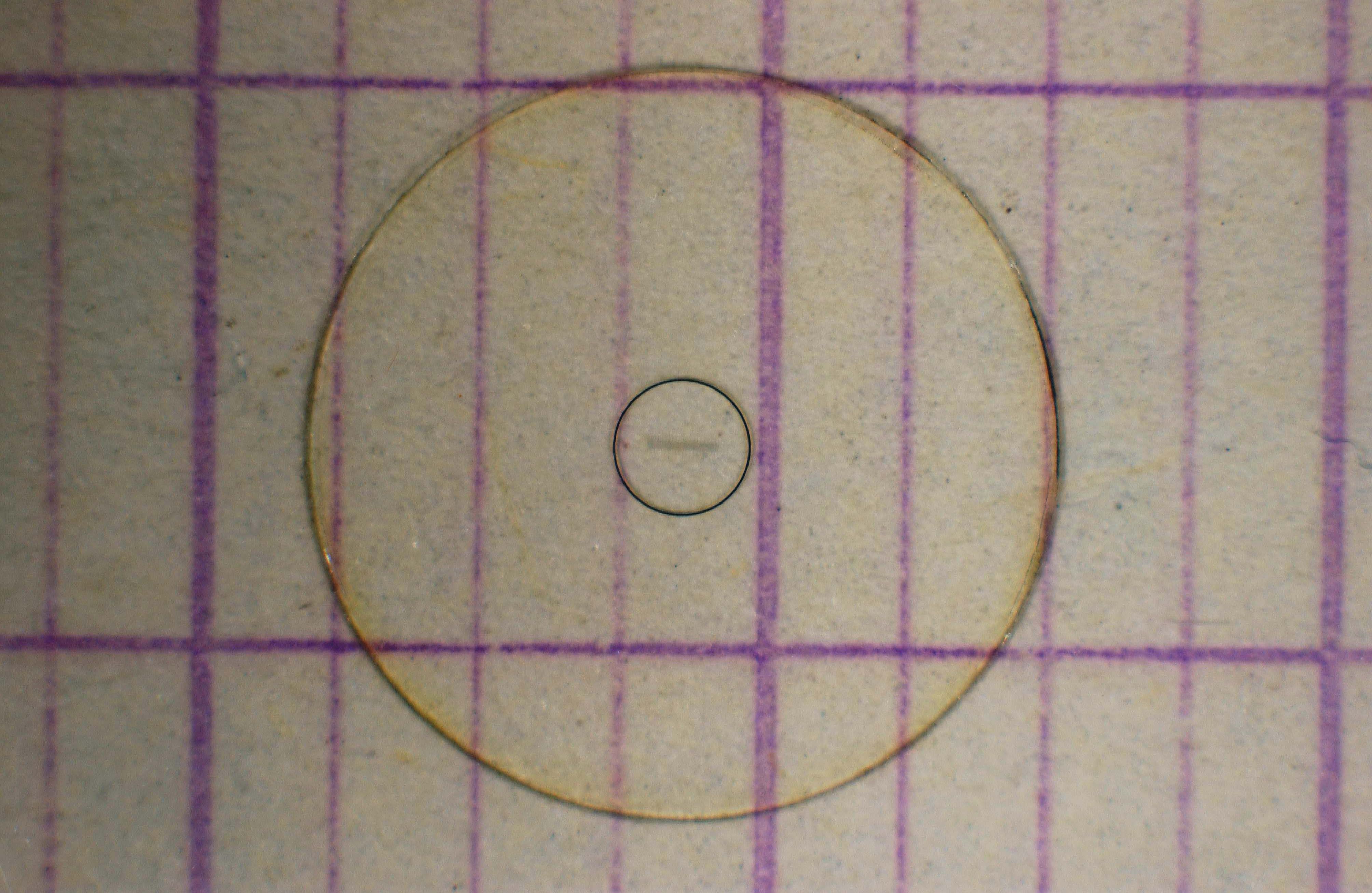

Tempo : très intéressantes, tes photos de papier millimétré.
Ce qu'on constate, c'est qu'il semble impossible de descendre en dessous de 3 mm. au delà, le piqué s'écroule. même avec les raynox 250 + 150 (champ 5 mm), il faut recadrer pour ne garder que la partie centrale car les bords sont flous.
Sur les champs en dessous de 3 mm, les centres sont très limite (voire flous) et les bords inexploitables....
Je n'ai pas de papier millimétré pour faire le comparatif avec mes LUMINAR. de toutes façons, ce n'aurait pas été suffisant, puisque je descend en dessous du millimètre.

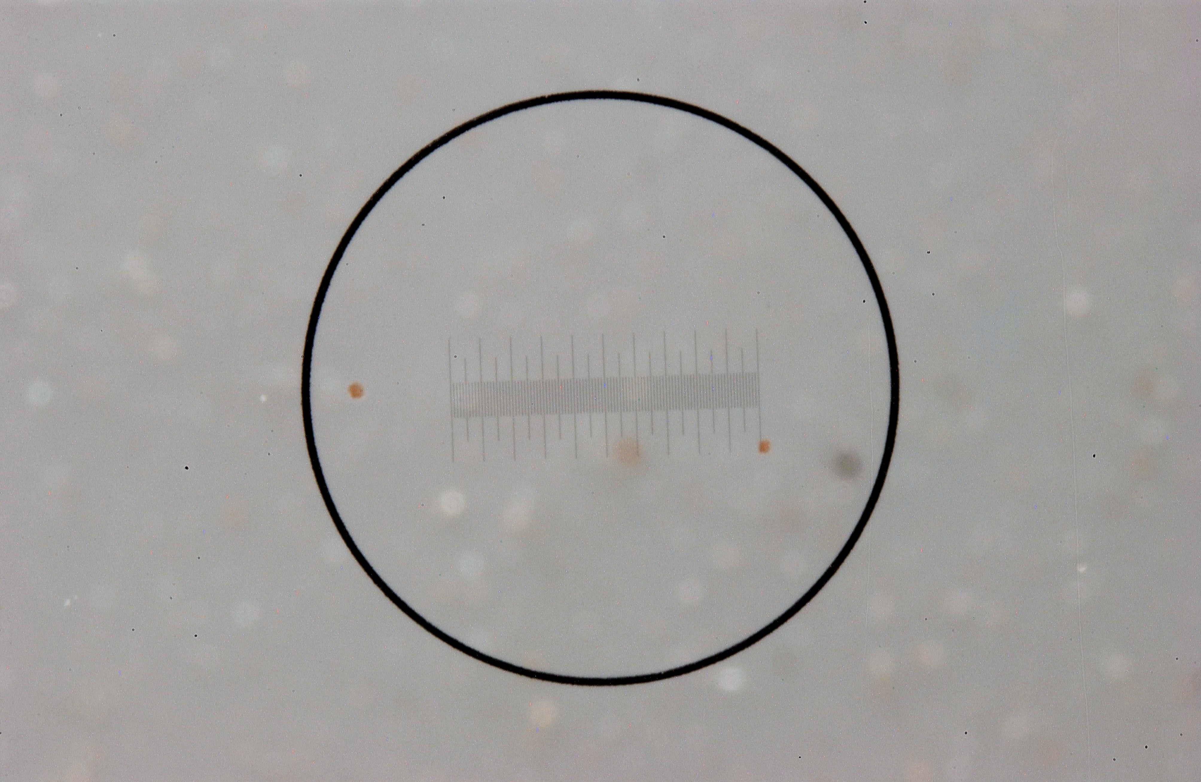

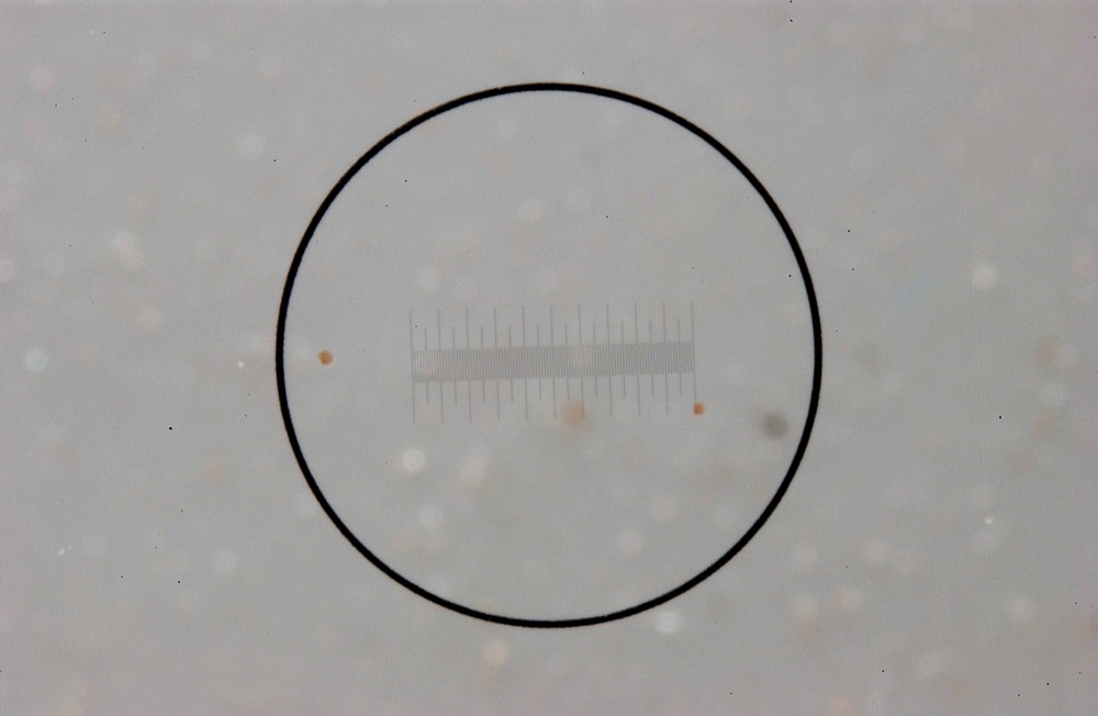

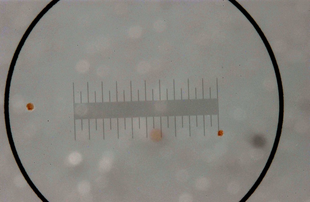

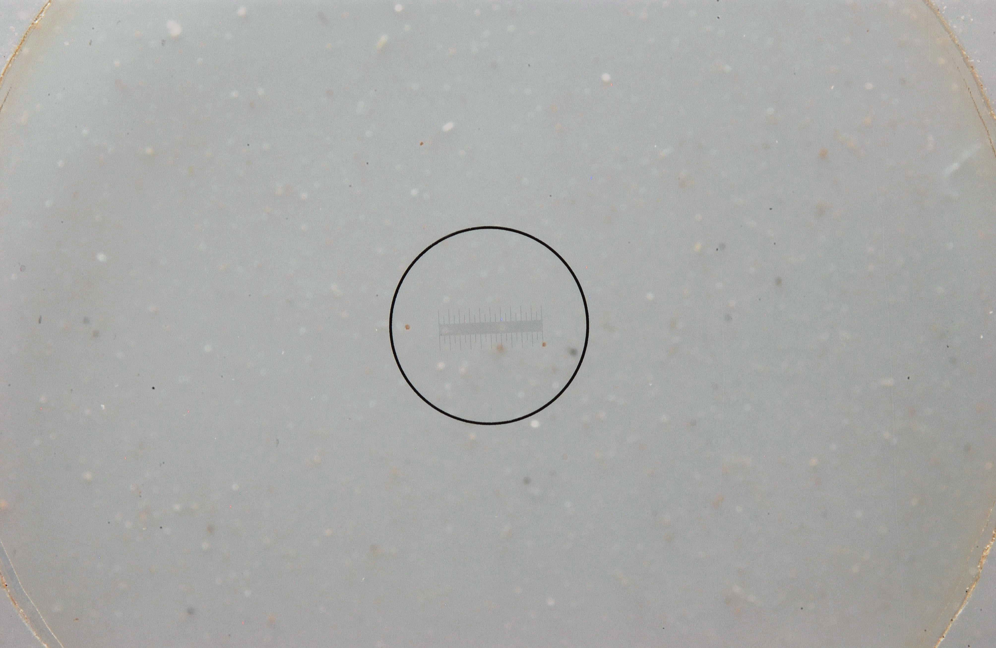

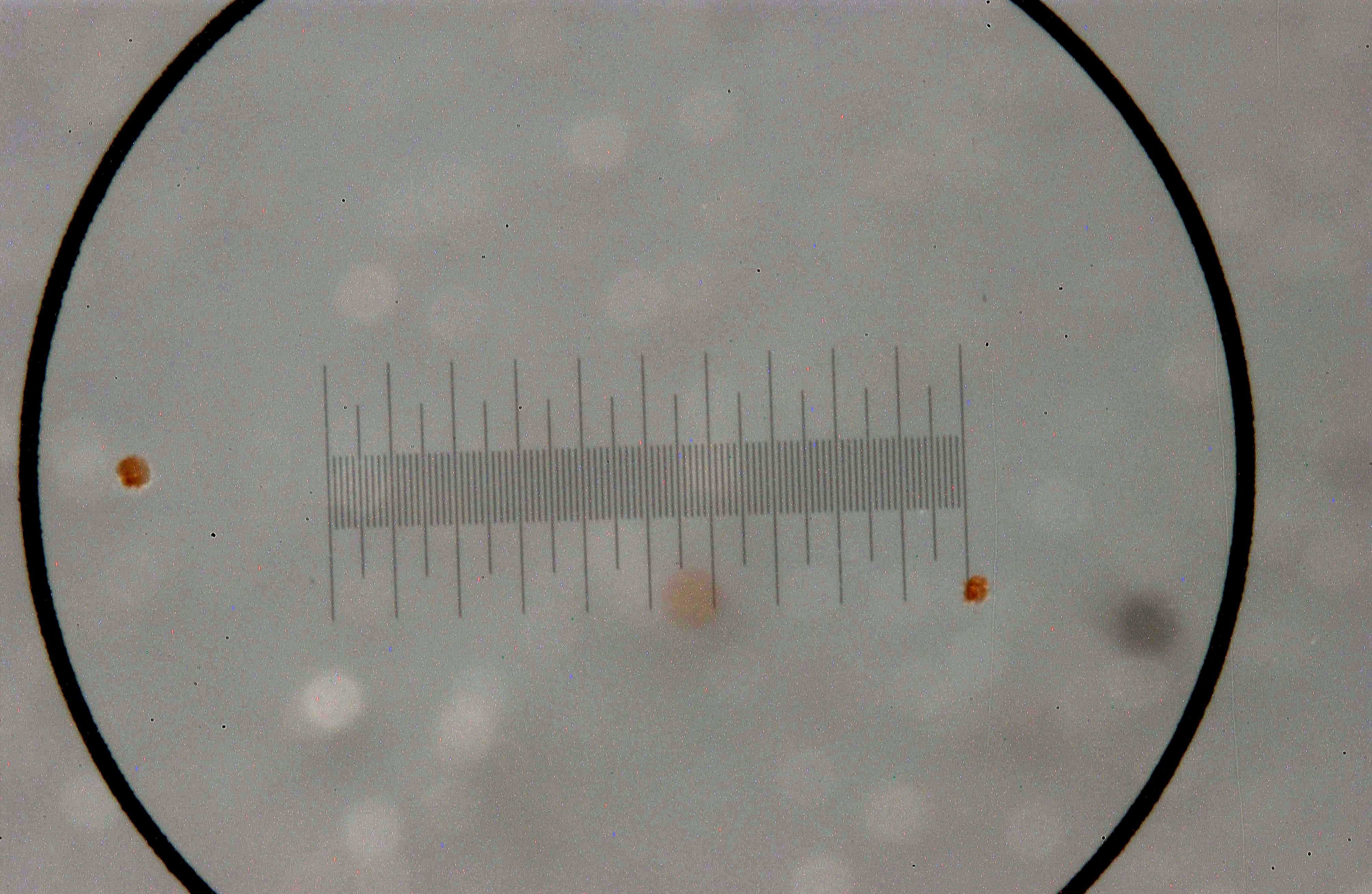

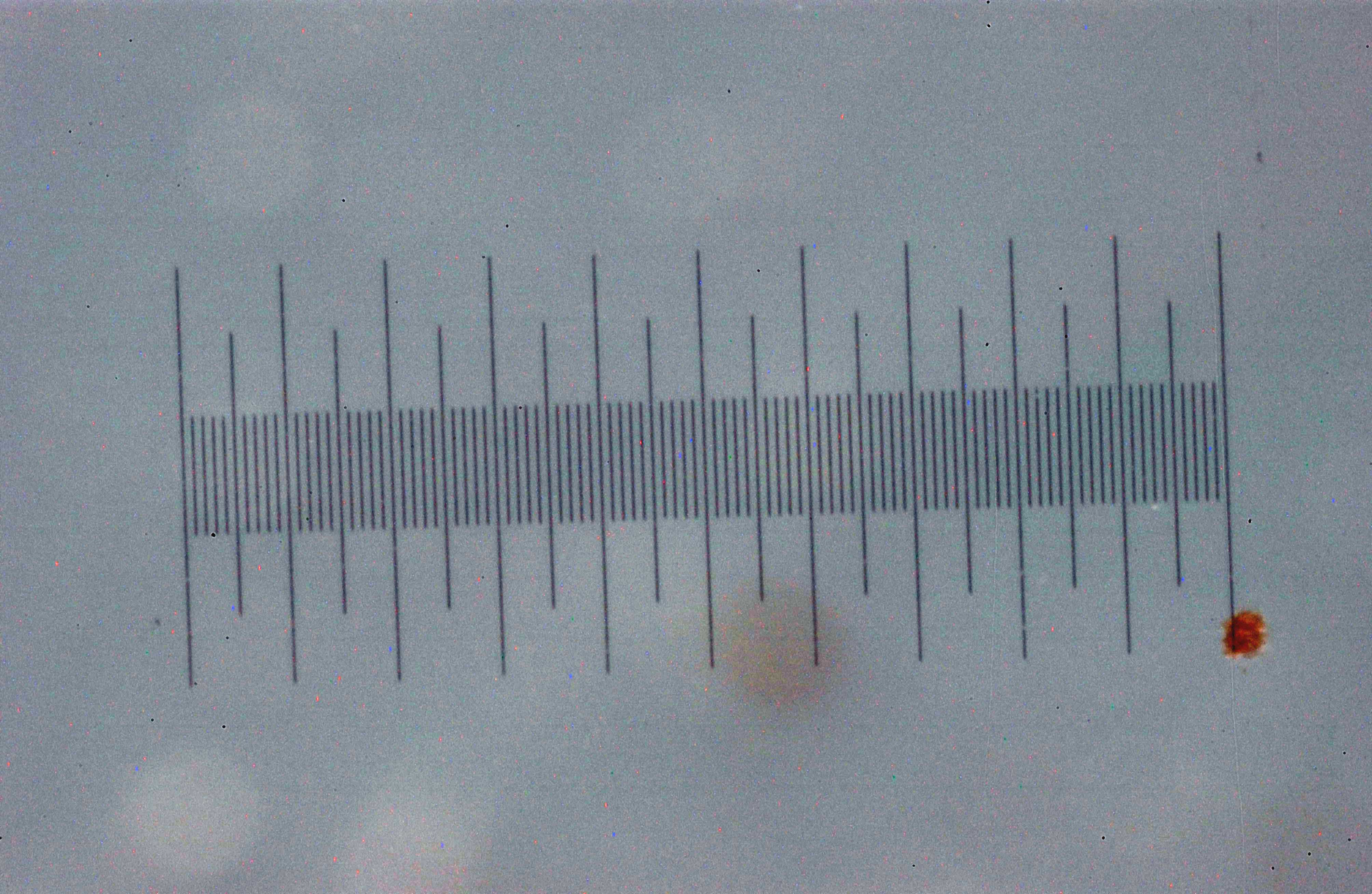

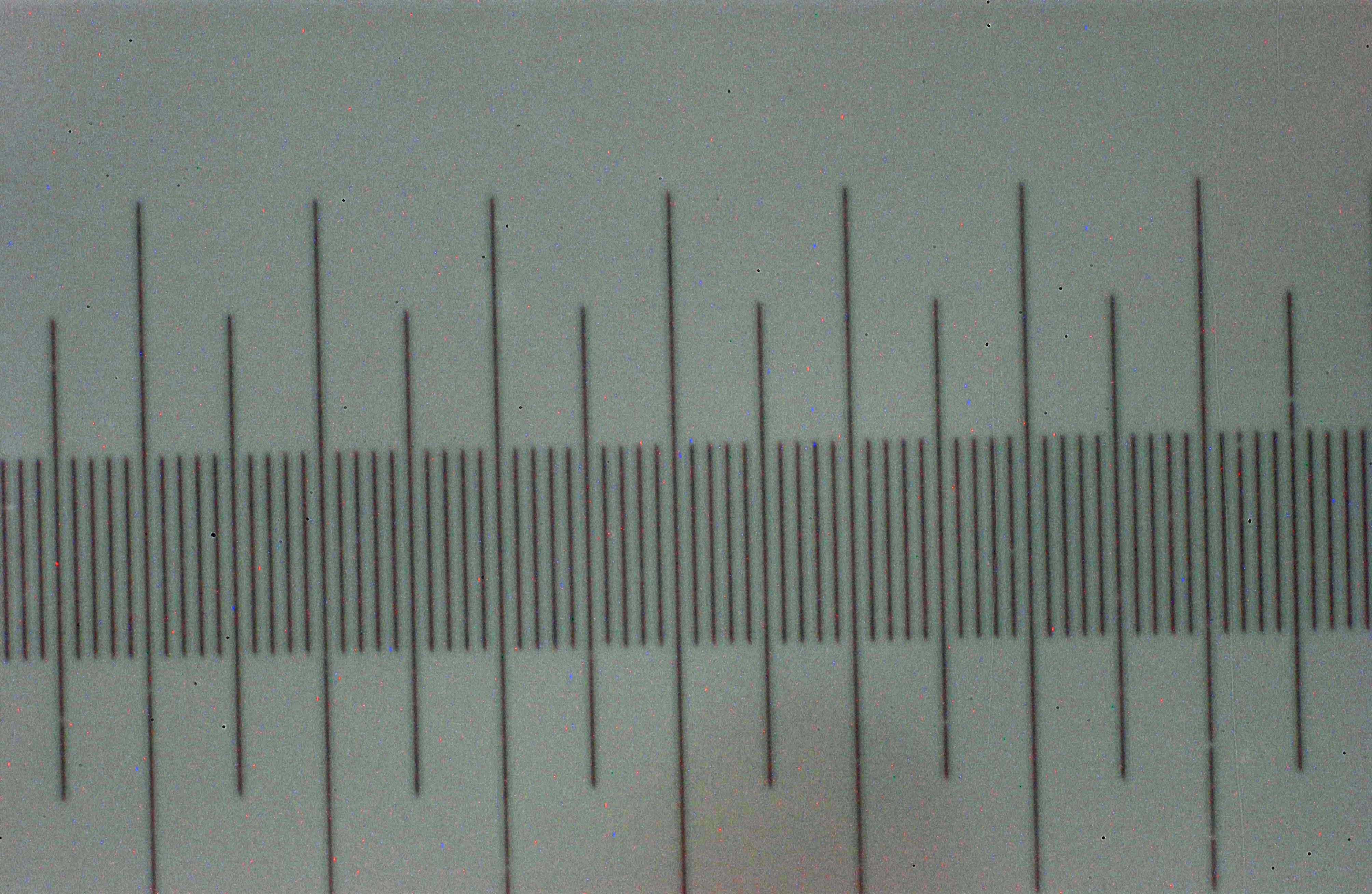

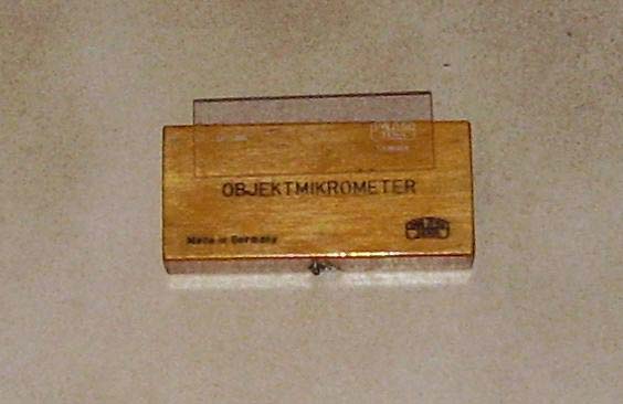

J'ai utilisé un "micromètre objet" : une lame de microscope Zeiss gravée avec un pas de 10 microns. elle sert a étalonner l'oculaire avec réticule pour mesurer les observations au microscope. elle fait partie des accessoires d'un vieux microscope Zeiss de 1931 (acheté il y a longtemps sur une brocante)
post-4887-0-59321200-1302599391_thumb.jp
(désolé pour la qualité de cette photo, j'ai eu la flemme de démonter le réflex du banc macro et de le reparamétrer pour la photo "normale", alors je me suis servi d'un compact merdique, avec le zoom en panne qui plus est)

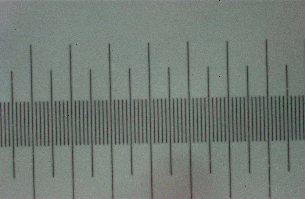

post-4887-0-51693800-1302600396_thumb.jp
Luminar 16 mm avec une distance sujet-capteur de 52 cm. champ calculé 0,81 x 0,53 mm
(Le champ réel s'avère légèrement plus petit !!!)
On voit que les bords sont aussi bons que le centre. Normal : les luminars sont faits pour couvrir le format plan-film 4 x 5 pouces (10 x 12,5 cm)
Le "bruit" visible en ouvrant en plein format est du à l'age du boitier : bientôt 8 ans !
de nombreux nettoyages ont pas mal fatigué le filtre passe-bas qui commence à déclarer forfait (il y a même des rayures dans la partie droite), avec quelques pixels morts au niveau du capteur.
c'est moins génant sur des photos de minéraux que sur un fond uni comme ici.

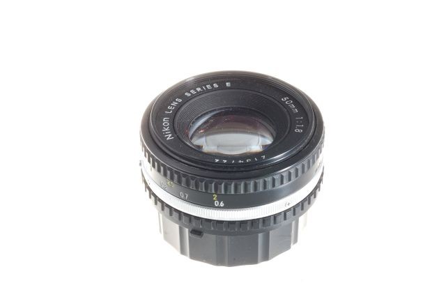

Pour Fluopathe

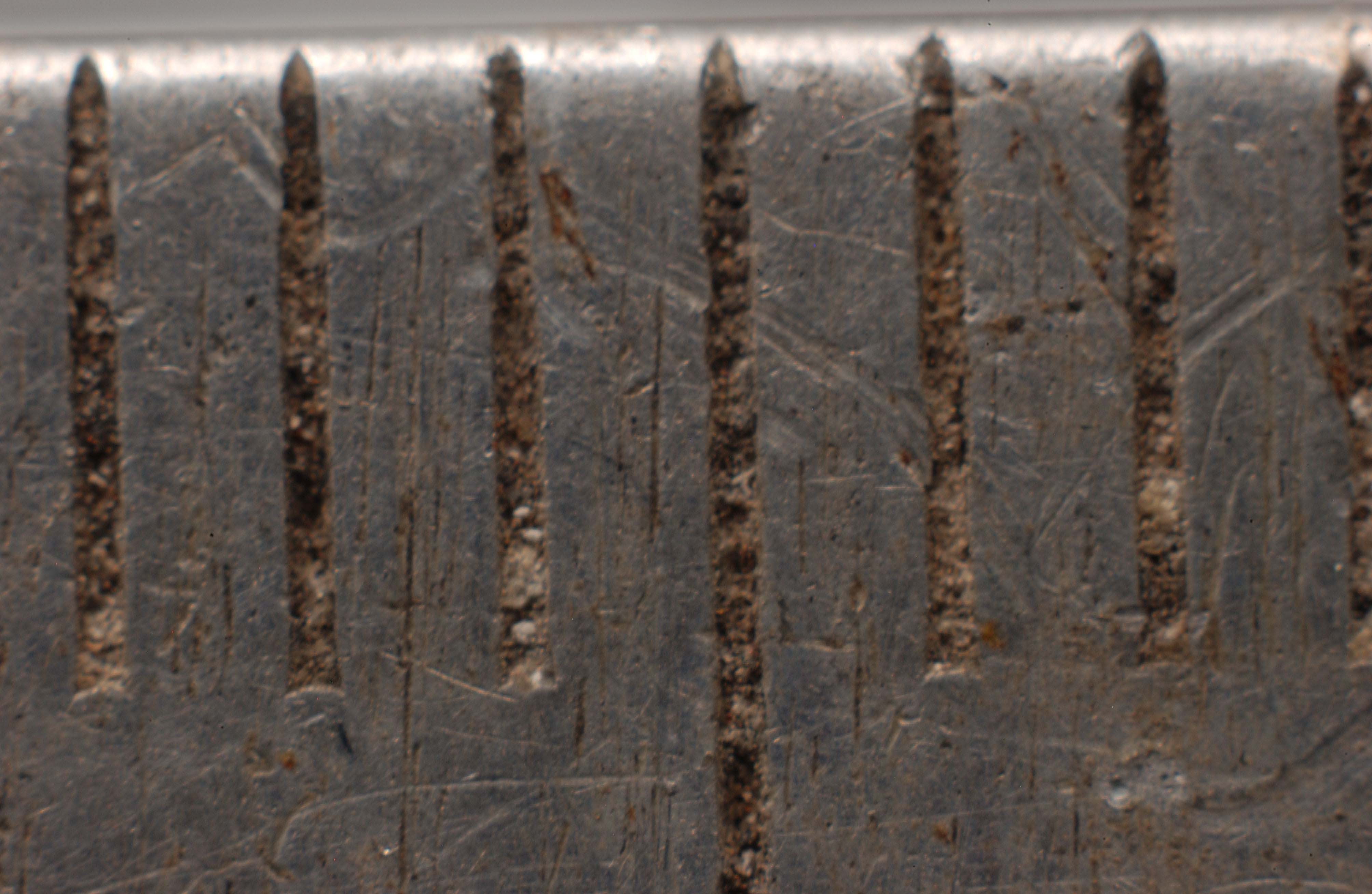

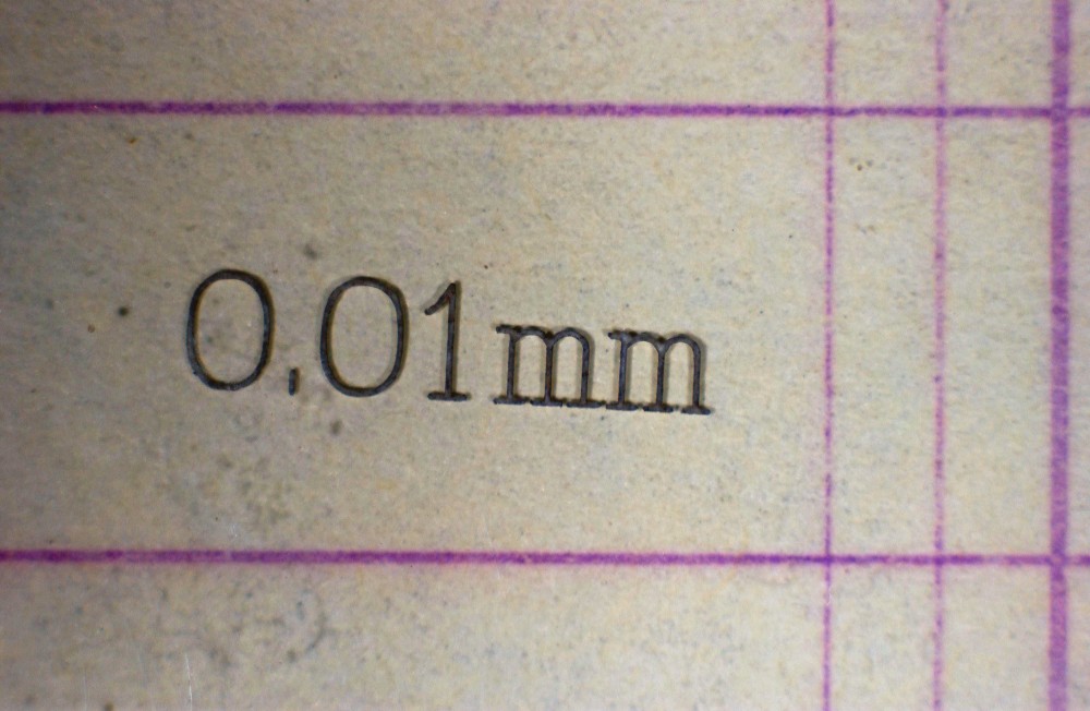

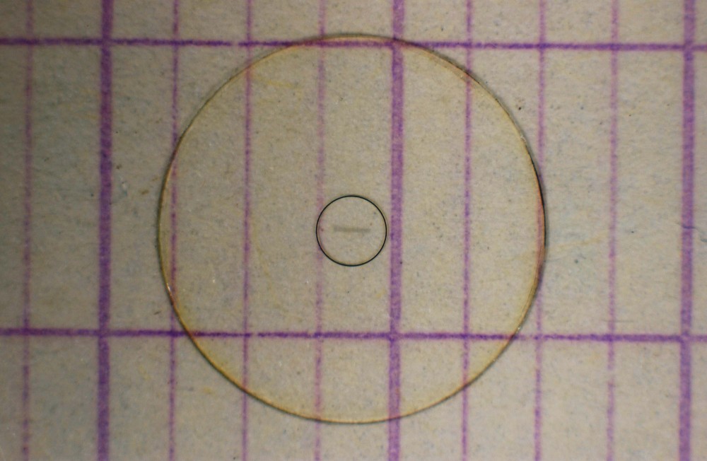

Tests effectués avec un nikkor 50 mm série E même pas macro (E pour économique : série d'entrée de gamme des années 80. construction plastique "a minima")
Cote autour de 35~40 €
post-4887-0-48630400-1302605391_thumb.jp
Avec le soufflet replié au maximum
post-4887-0-03959300-1302605164_thumb.jp

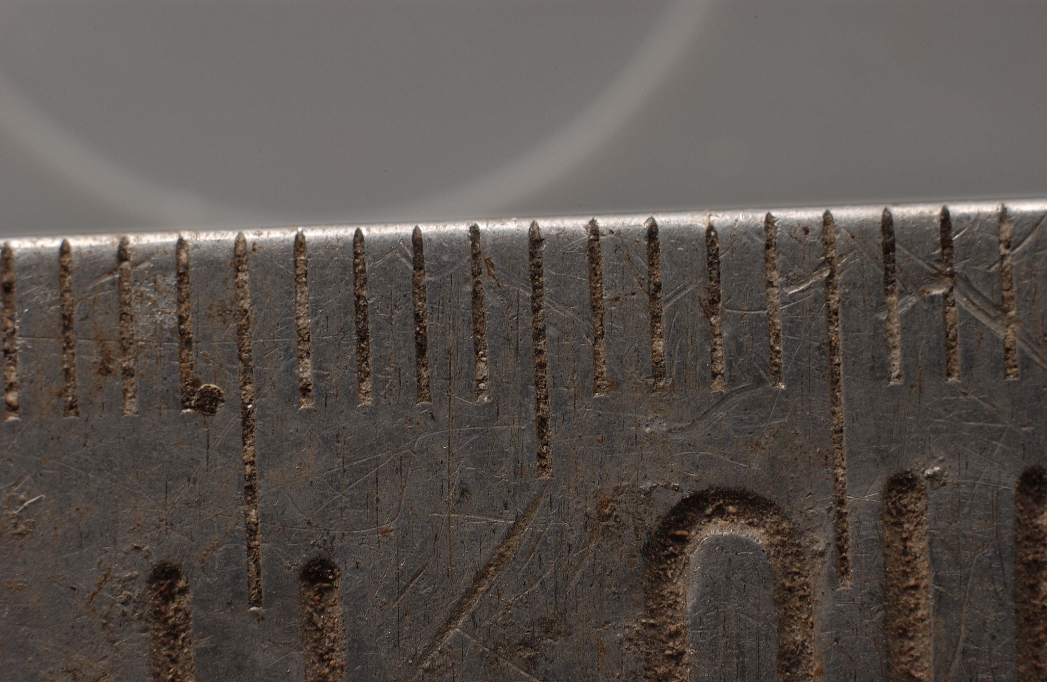

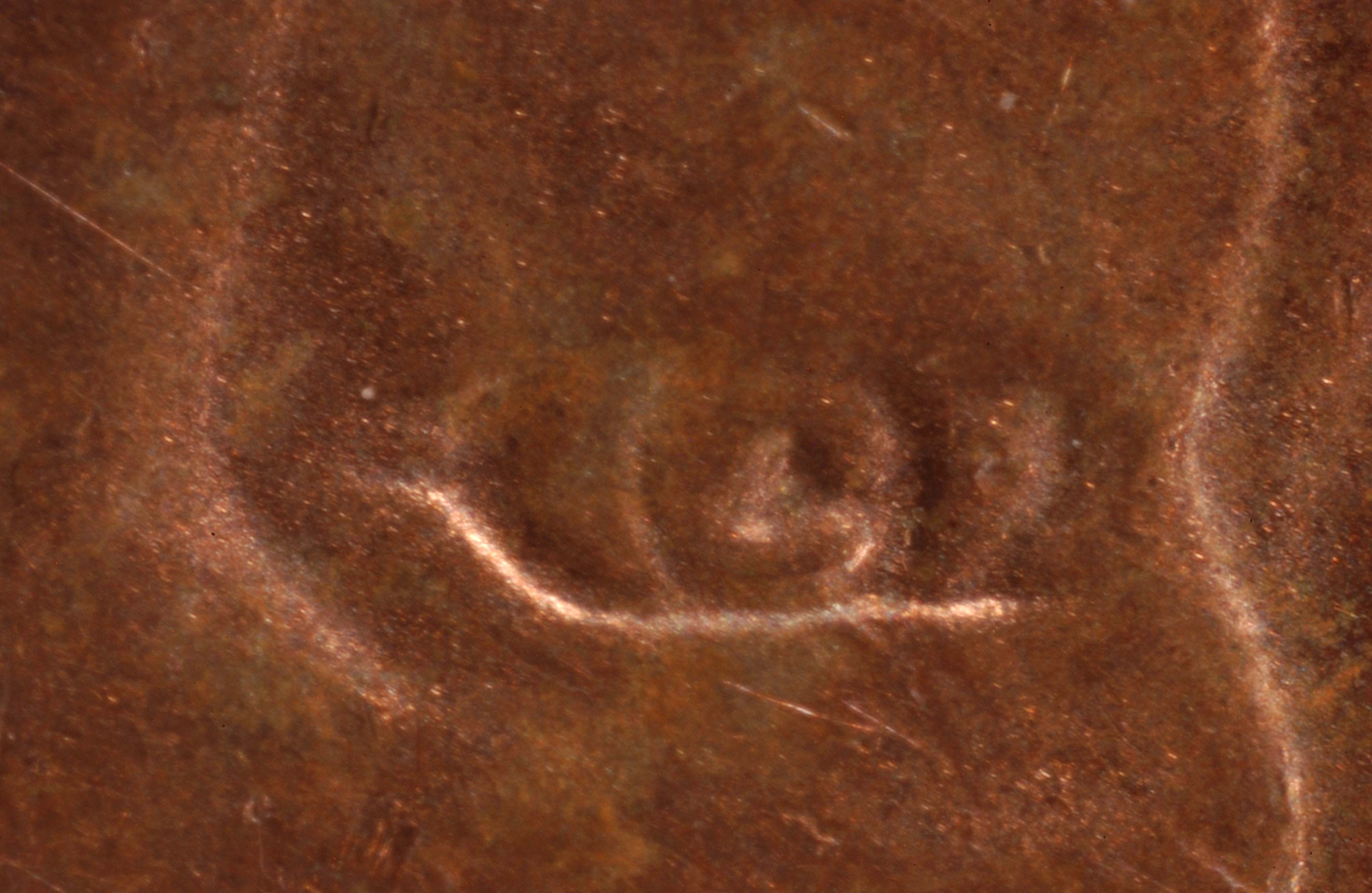

Mouais... sauf qu'une pièce n'est pas l'idéal.
Objet métallique : le rendu diffère trop selon l'éclairage utilisé. on peut avoir des photos de qualité très inégales avec le même matériel.
Et puis, ça manque de détails fins ... :siffler:

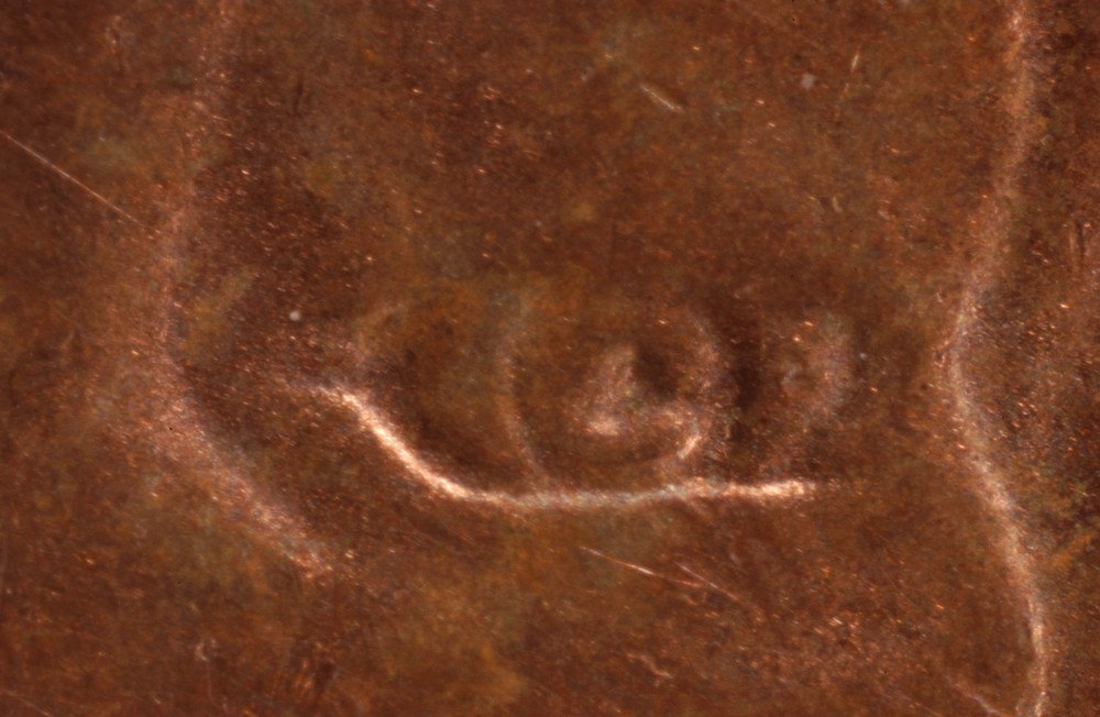

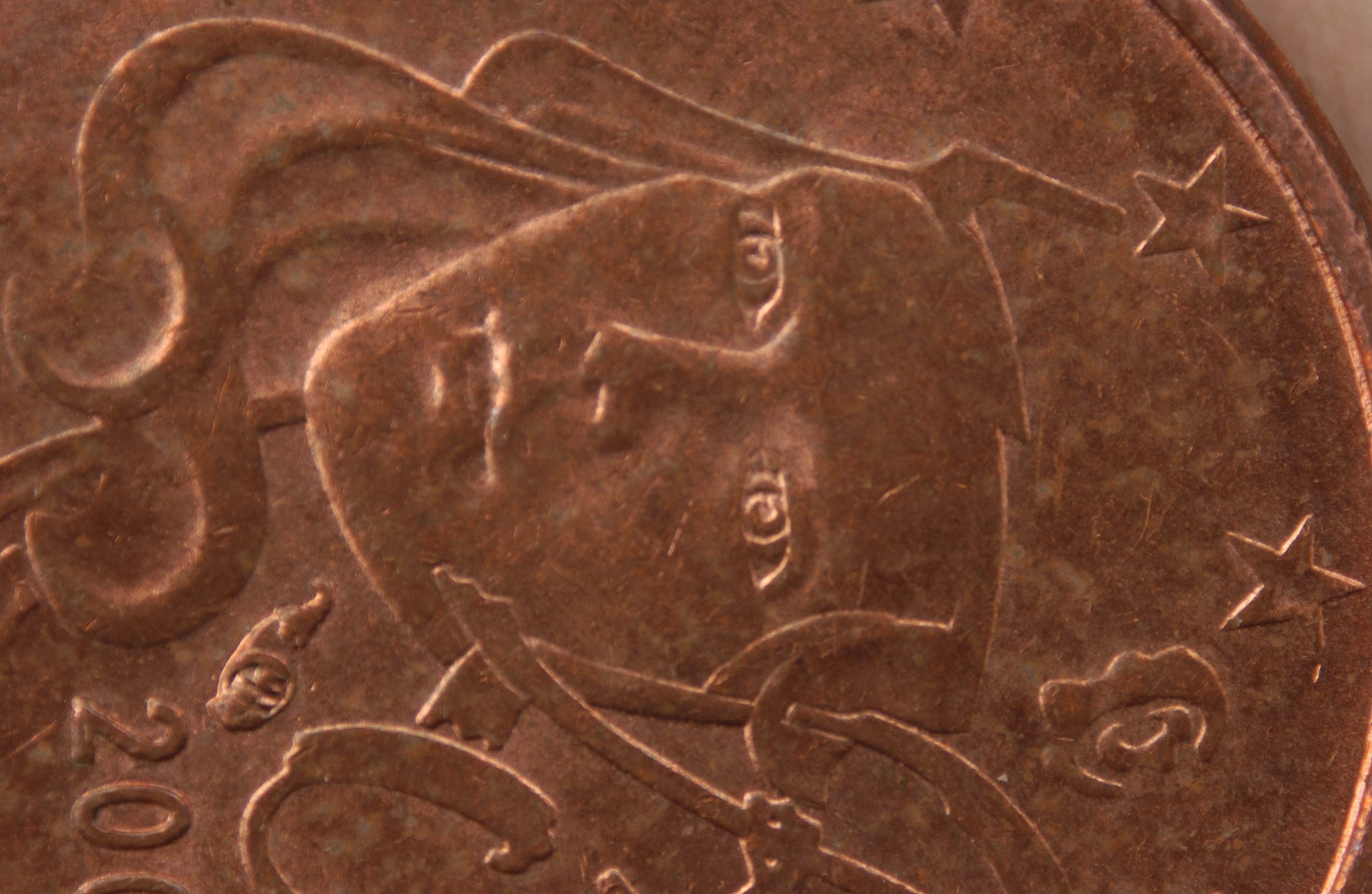

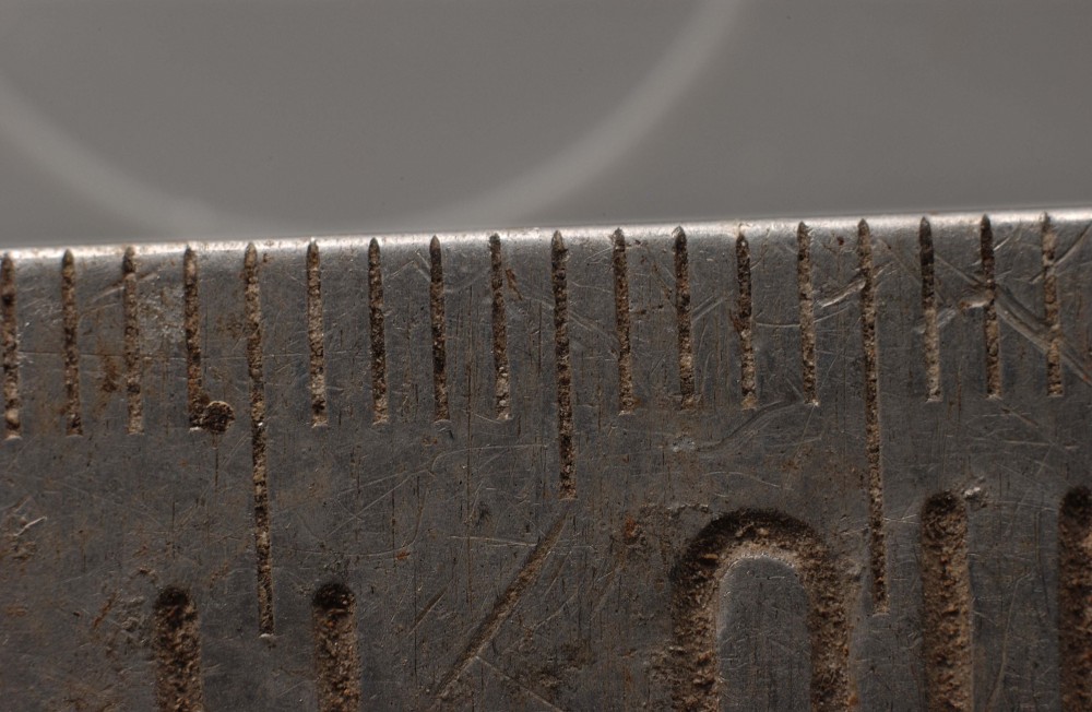

Allez, puisque tu insistes
post-4887-0-79240900-1302610932_thumb.jp
post-4887-0-89313500-1302611003_thumb.jp
Là, j'ai un champ de 1 mm. je peux grossir plus, sauf que c'est inutile car le sujet n'est pas assez détaillé.
A la limite, il vaudrait mieux prendre comme sujet de comparaison un timbre poste ou un billet de banque
