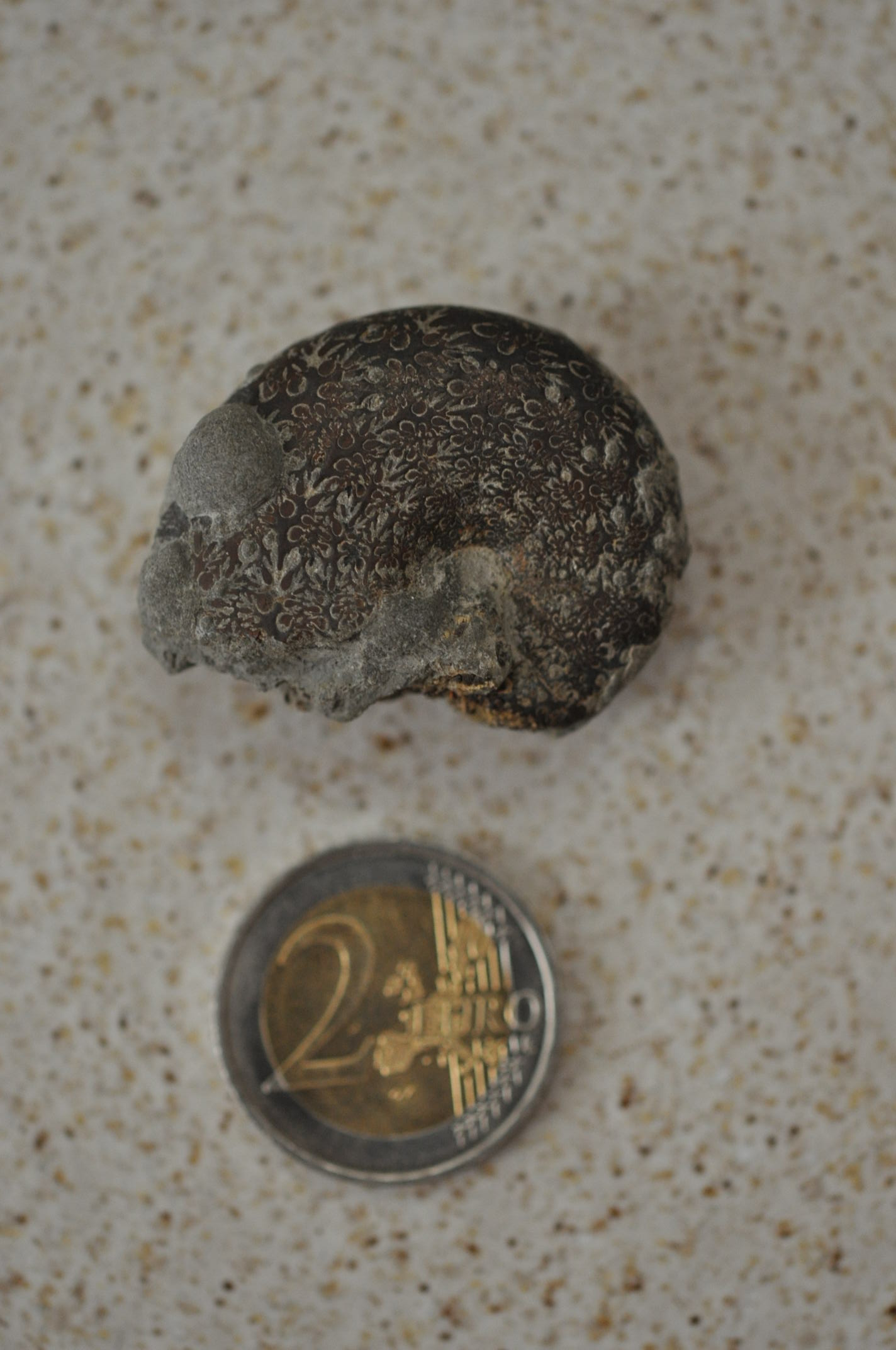

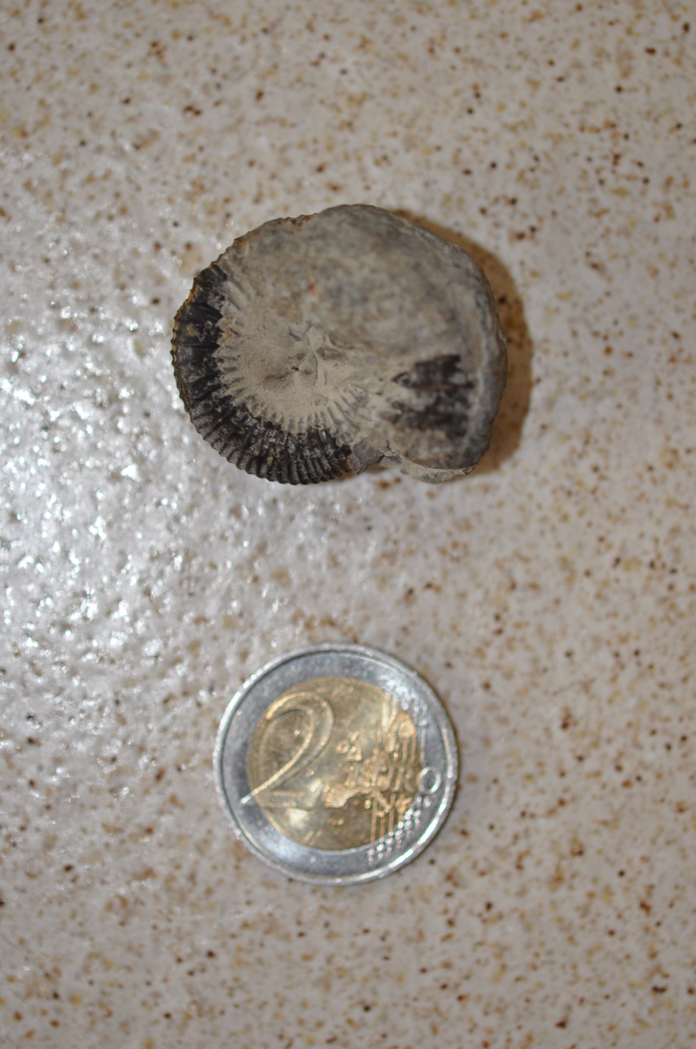

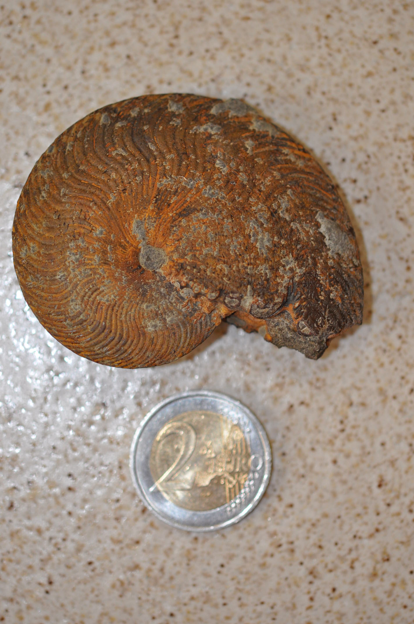

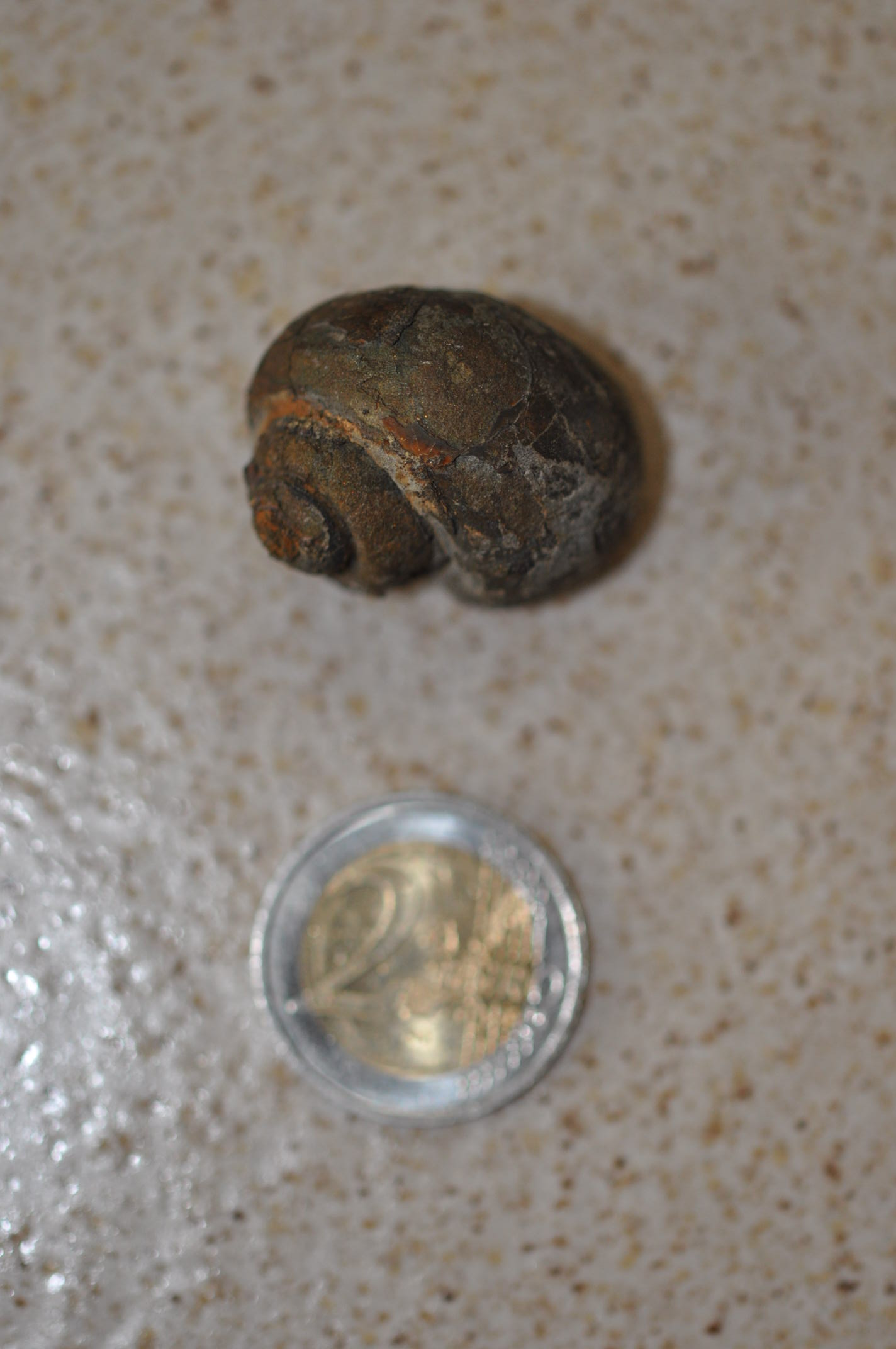

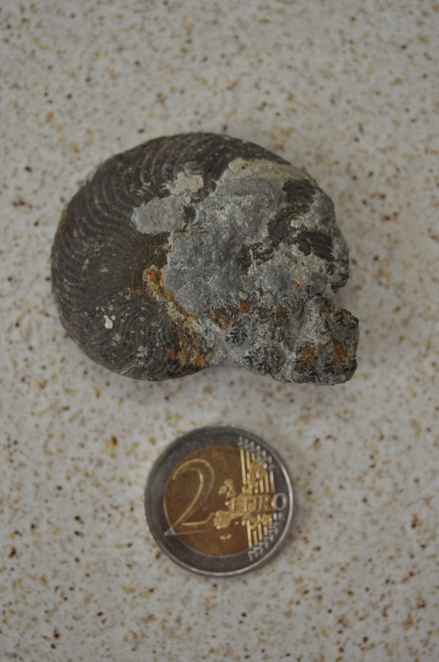

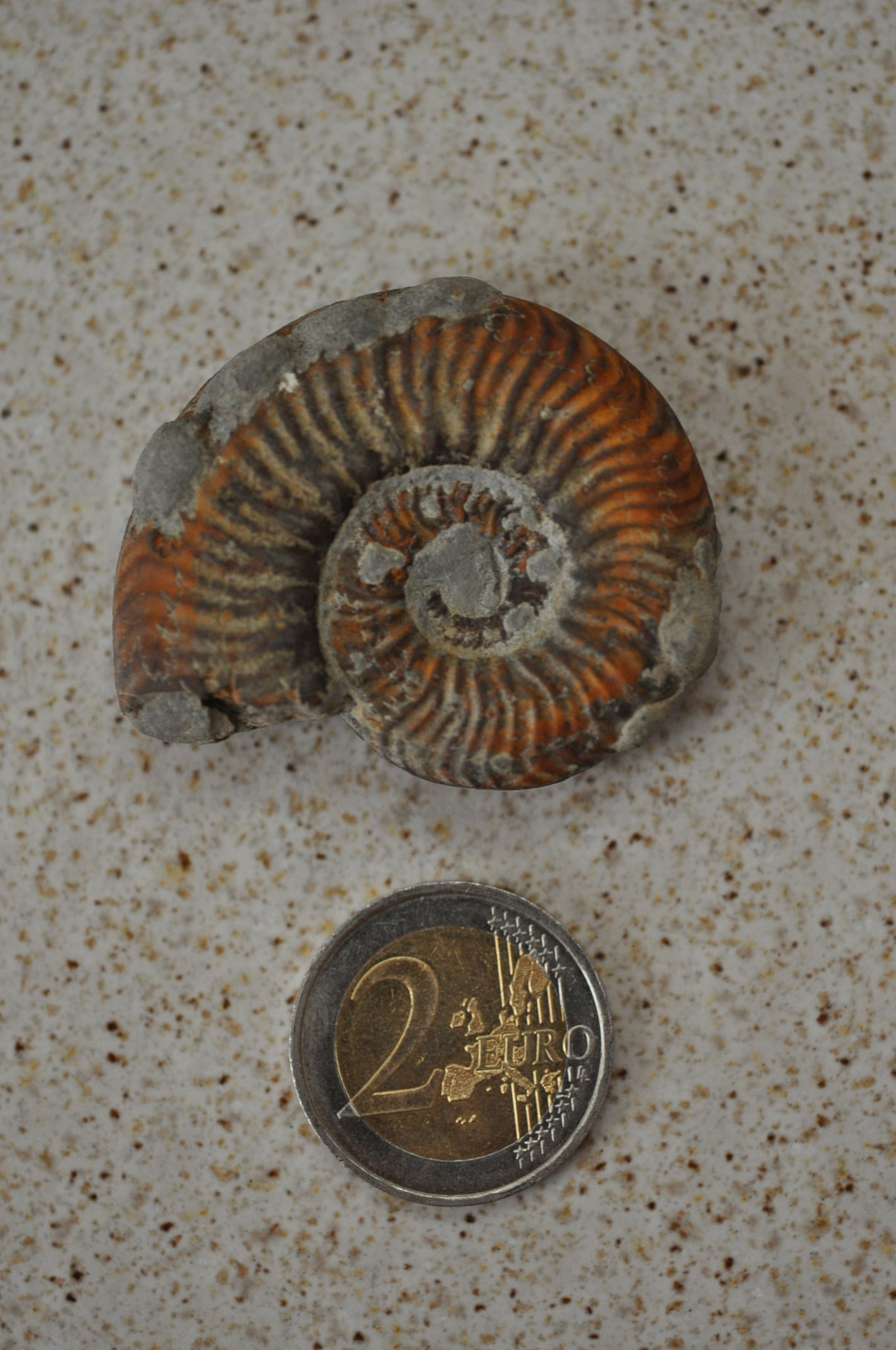

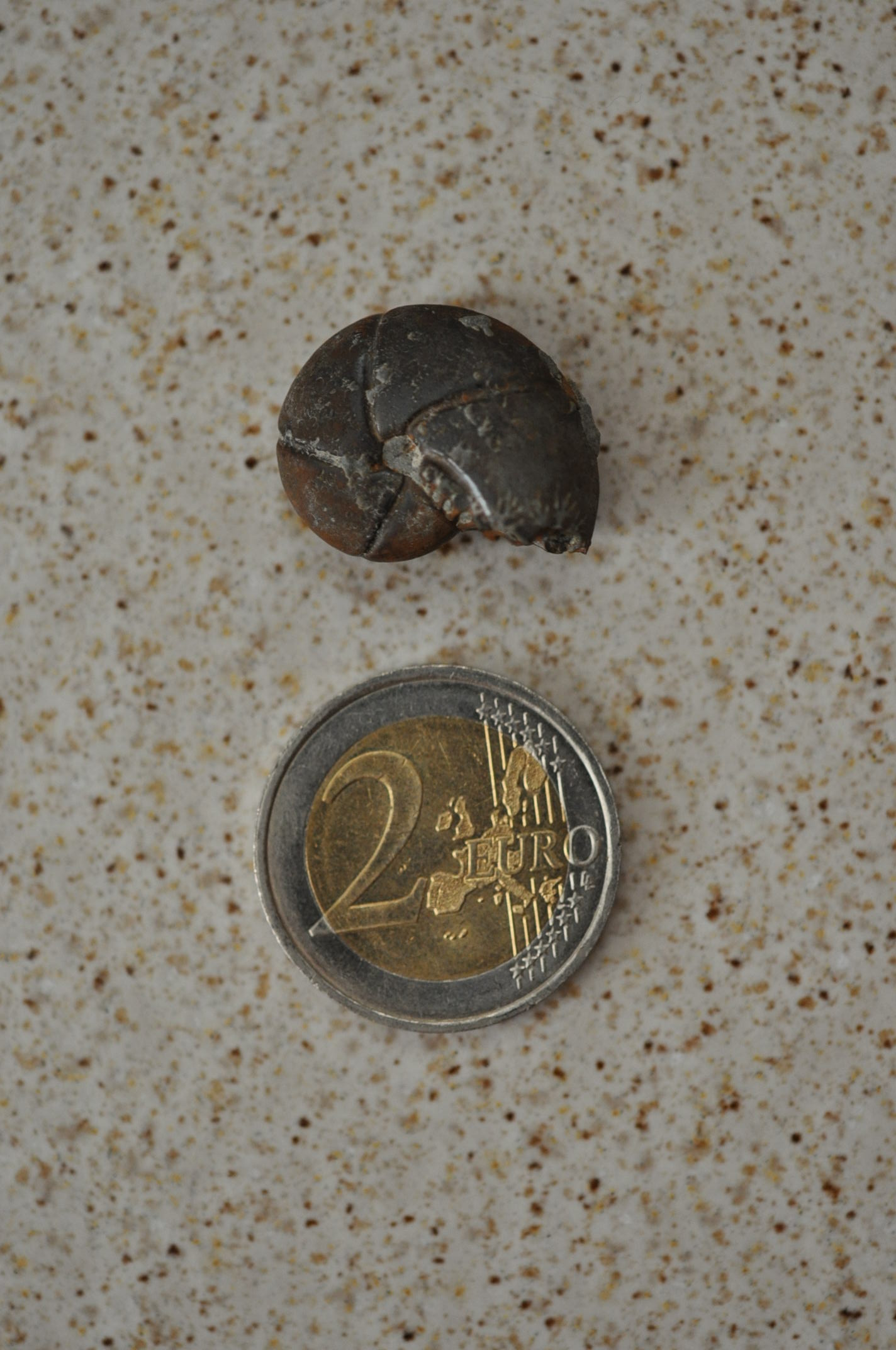

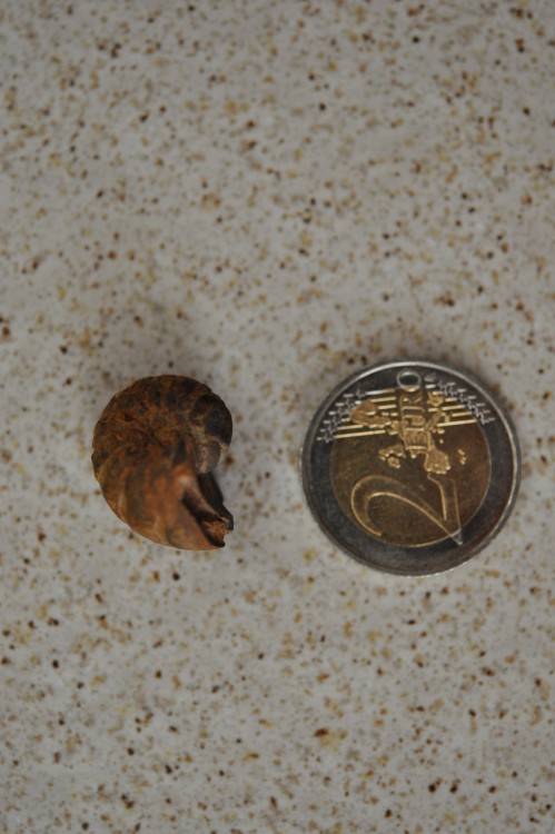

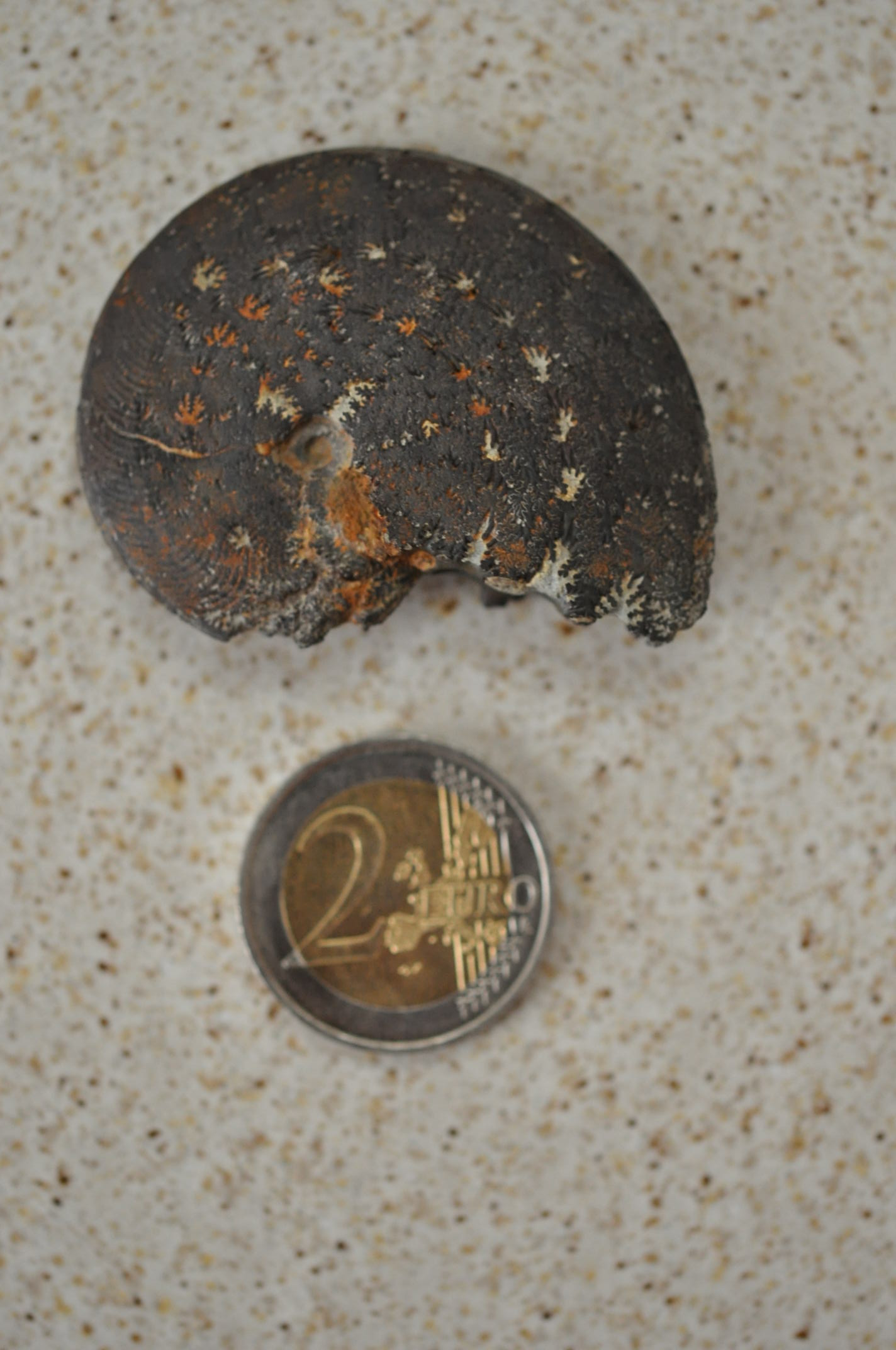

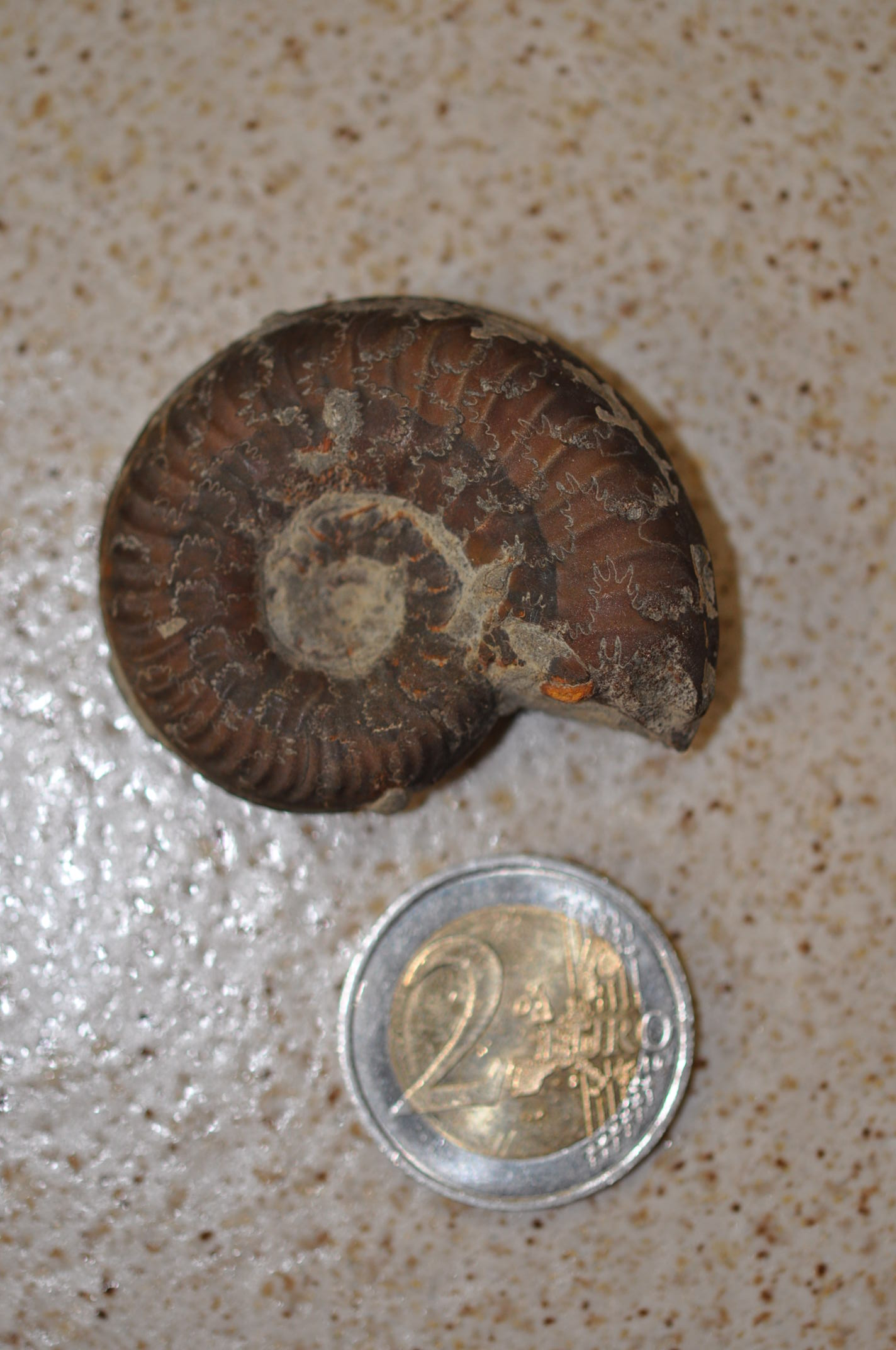

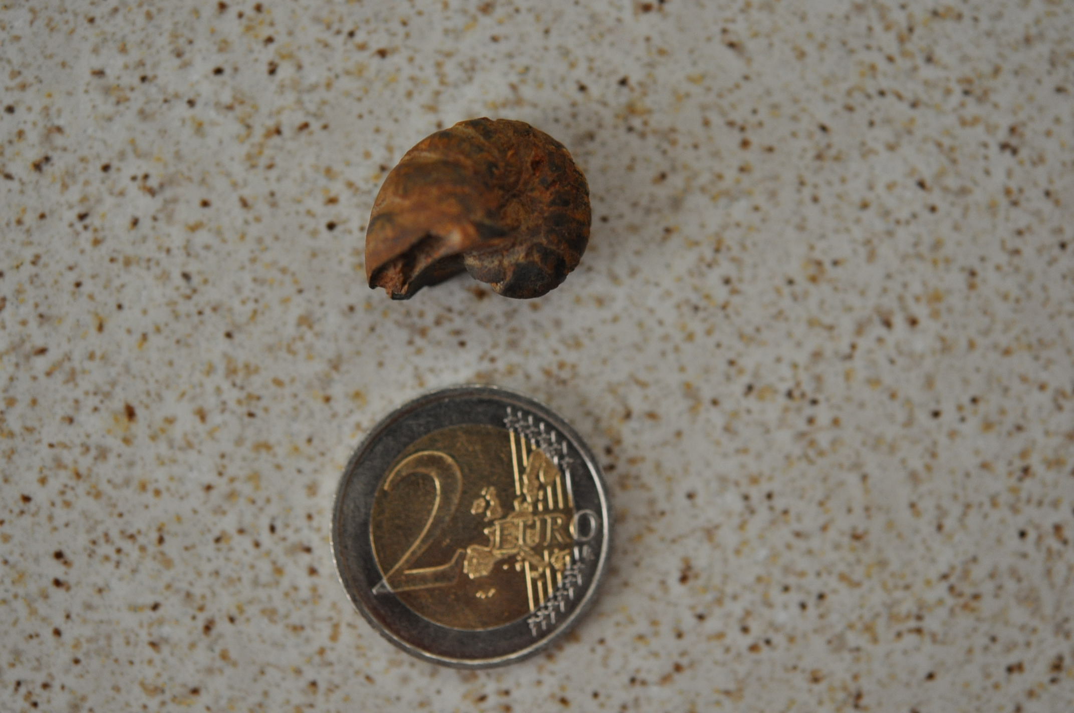

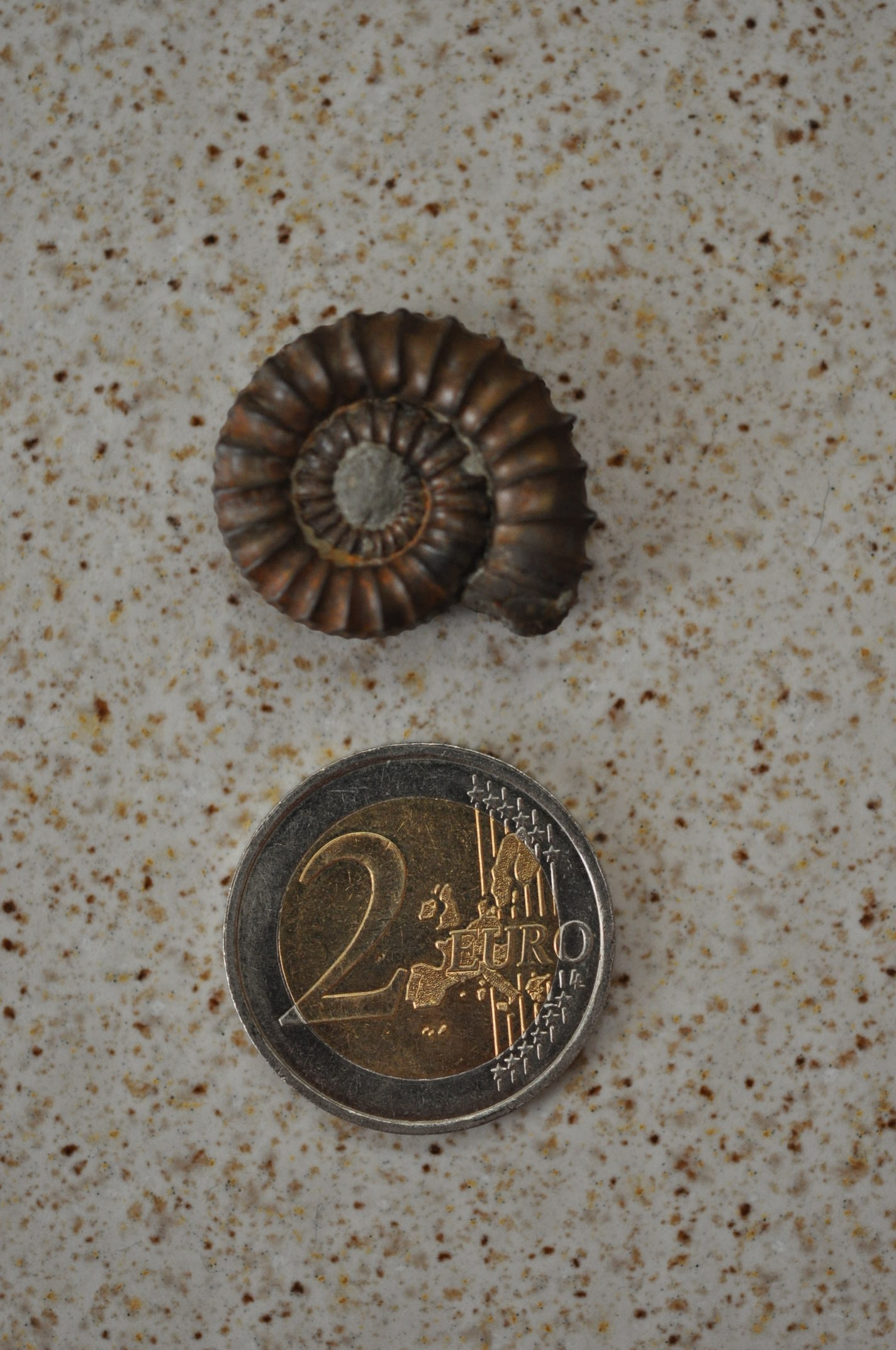

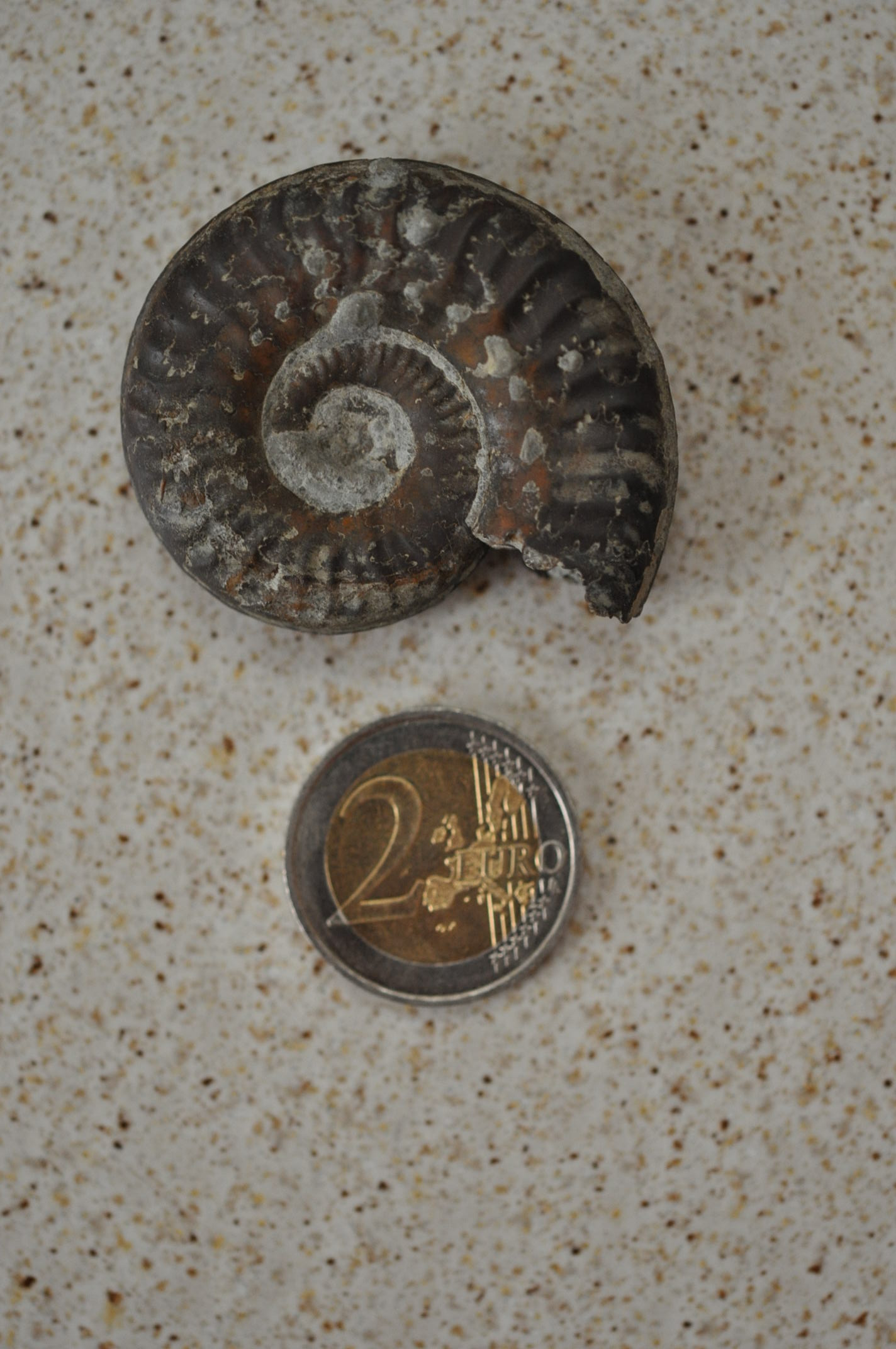

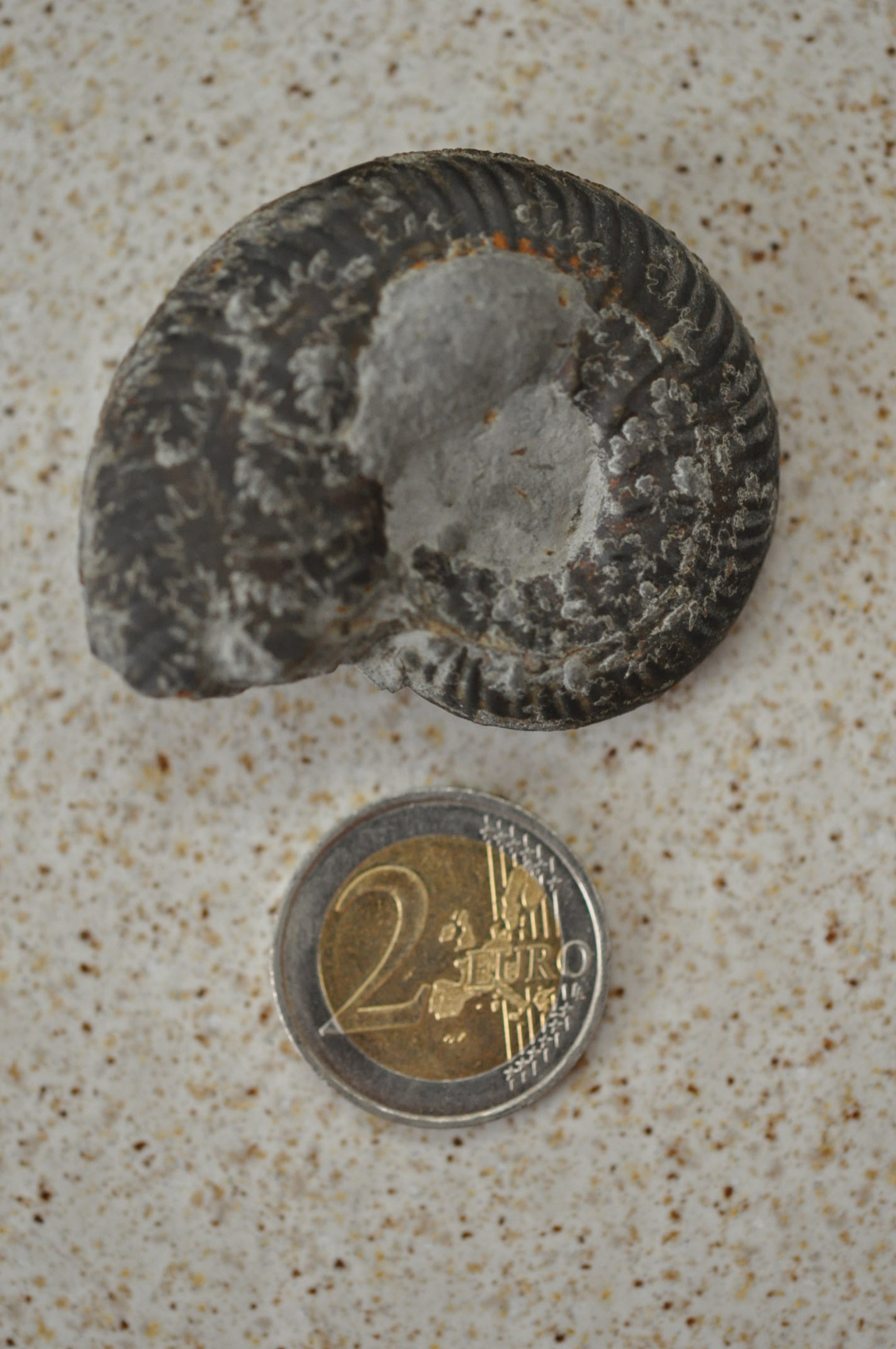

Bonjour a toute le monde,
J'ai plusieures ammonites pyriteuses qui proviennent du Toarcien de Lozere, mais j'ai un probleme: je ne sais pas quel moyen appliquer pour enlever completement la marne qui est tres dure. En lisant des autres reponses sur ce sujet, j'ai essaye la potasse caustique ou le vinaigre (sur des fragments bien sur), mais ca ne marche pas.
J'ai achete aussi le produit de La Trouvaille, fait pour la conservation de pyrite et le paraloid B 72, mais je pense qu'il faut d'abord les degager et apres les traiter.
J'attache aussi quelques photos concernant les pieces en cause et merci en avance.

J'y pense, mais la Potasse caustique est apparemment très efficace pour dégager les ammonites à test en calcite prisent dans les marnes. Est ce que cela fonctionnerais sur les ammonite pyriteuse??
(la pyrite étant relativement instable il y a peut-être un risque de réaction avec la potasse, non?)
Tu peux utiliser de la potasse, ça marche mais c'est pas une solution miracle. Par contre si tu as collé avec de la cyano, pas de potasse car réaction immédiate et dépôt rougeâtre très difficile à enlever. Tout le monde n'a pas une sableuse sous la main alors, l'huile de coude et du petit matériel mécanique (aiguille, scalpel) ça marche aussi

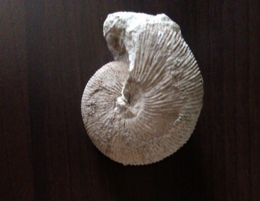

Bonjour j'ai trouver cette ammonite en Charentes-Maritime et j'ai eu du mal à l' extraire. Vu que je ne suis qu'un débutant je ne sais pas comment la nettoyer. Est-ce-que quelqu'un pourrait me renseigner?
Merci
Avec une photo peut etre ??
Pas trop la brosse métallique. Ça va bien pour les fossiles pyriteux, mais là, c'est pas le cas. Tu vas tout rayer.
Avec une aiguille, dégage l'ombilic (le centre) et un peu les côtes puis tu peux la brosser avec une brosse en plastique et enfin, si tu veux voir un peu plus les détails, tu peux passer du cirage incolore et bien brosser
bonjour
éffectivement pas de brosse métallique du tout ( moule interne en calcaire = rayable , un pseudo test en calcite ausi ), tu peut acheter un chasse goupille ( industrie mécanique) pas trop gros , l'affuter en pointe ou en ciseau ( sans le détremper) a l'occasion ou pointe assez grosse émoussée ferait l'affaire , car on ne peut posséder des le départ compresseur et percuteur ,également te munir d'un petit marteau et ainsi tu pourras en lever doucement la guangue, car je ne pense pas que l'aiguille te permettras d'enlever cette derniere tout au plus quelques restes de calcaire entre les cotes.
sinon ammonite du genre macrocephalites callovien inférieur
