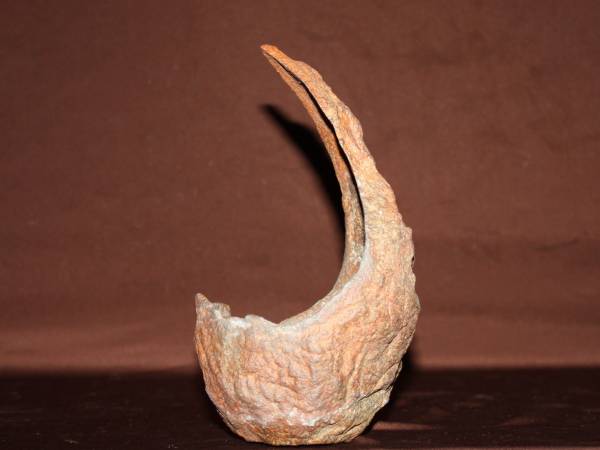

je voulais savoir comment le granite peut arriver à former des blocs qui forment des sorte d'écailles une fois décollé,avec comme le moulage d'une boule à l'intérieur.
J'ai deux pierres d'un granite japonais,qui forment naturellement des cuvettes.
en regardant la surface,on voit que ce sont des écailles qui se séparent,la texture à l'intérieur se retrouve à l'extérieur.
Comment ça se forme,des nodules dans le magma?

trenen23' timestamp='1301947271' post='326104']je penserais à des fractures de retrait au refroidissement en "peau d'oignon", j'ai vu cela sur un microgranite et une lave. Serge

donc au refroidissement.
Ca peut se faire à n'importe quelle échelle?
Dans mon cas on est sur de l'échelle décimetrique,voire centimétrique.

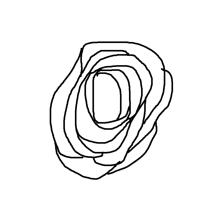

Sur ma pièce on observe les deux types de fissures:
les "peaux d'oranges",concentriques sur tout l'interieur,en un seul morceau,et sur l'extérieur,on devine plusieurs écailles qui se sont détachées,pas lisse,mais avec des reliefs doux,comme une peaux d'orange en plus gros.
Les cassures plus récentes,qui elles sont grenues,suivent des directions relativenment rectilignes,avec une progression difficile de la fissure(ce n'est pas du verre quoi...)j'en ai trois comme ça.
Une de ces fissure présente une coloration d'oxyde plus prononcée,l'autre est est un peu plus claire.
Ca me fait penser aux bombes volcaniques,qui se détachent aussi en écailles,sauf que là,c'est du granit...
si c'est bien du granite et qu'il provient d'une zone cotière, alors la formation de ces structures est probablement un processus d'altération de type taffoni corses, les embruns apportent des sels dissous qui recristallisent dans la fracturation de la roche et dans microporosité associée aux clivages des feldspath, Ce qui accelere l'albitisation (à vérifier en condition supergène) puis la kaolinisation.
des precisions ici:
Comme les mineraux du granites ne sont pas orientés, l'altération s'effectue d'abord de maniere cubique entre les fractures, puis en boules avec l'ouverture progressive des fractures et le developpement de l'arene granitique.
L'eau salée percolle comme dans un filtre sur la surface de la boule et la superficie se detache par eclatement a cause de la cristallisation des sels marins.
