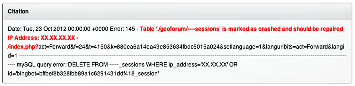

Je viens de relancer les différents services ainsi qu'un réparation de la BDD.
Cette coupure est lié à l'erreur suivante :
Date: Tue, 23 Oct 2012 00:00:00 +0000 Error: 145 - Table './geoforum/----sessions' is marked as crashed and should be repaired IP Address: XX.XX.XX.XX - /index.php?act=Forward&f=24&t=4150&k=880ea6a14ea49e853634fbdc5015a024&setlanguage=1&langurlbits=act=Forward&langid=1 ---------------------------------------------------------------------------------------------------------------------------------------------------------------------------------- mySQL query error: DELETE FROM -----_sessions WHERE ip_address='XX.XX.XX' OR id='bingbot=bffbef8b328fbb89a1c6291431ddf418_session'
La table session a crashé suite à un nombre de requète trop élévé du moteur de recherche Bing
Ben quoi ? c'est pourtant clair ce qui est écrit... Delete from <table des sessions> where ip_address = <ip de microsoft> or id =<bot scanneur de bing> mrgreen-161d.gif
Ca change des IPS error que l'on avait à une époque. :siffler:
Invité SPATHFLUO
Je n'en disconviens pas, Guillaume, c'est le passage "ea6a14ea49e853634fbdc501" qui me semble exagéré...
Ah, ca on s'en fout, c'est juste un c*****ie mise la par PHP pour qu'il y retrouve ses petits, pas besoin de savoir ce que cela veut dire. mort%20de%20rire.gif
C'est d'autant plus vrai que c'est un paramètre PHP et pas un élément de la requète SQL. mrgreen-161d.gif
