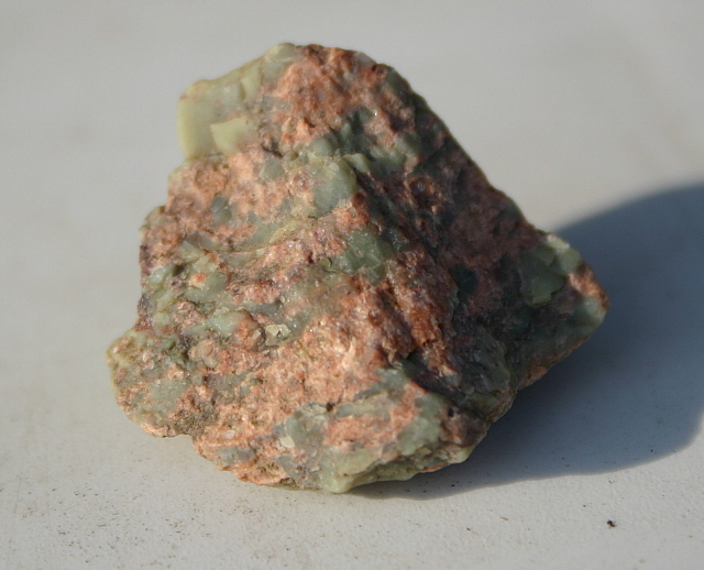

ma jeune fille, l'oeil toujours à l'affût, m'a rapporté ce caillou (roche?):"papa il est trop beau, c'est quoi?"...
indications:
raye le verre
rien à hcl
trace blanche(pour les 2 composantes apparentes)

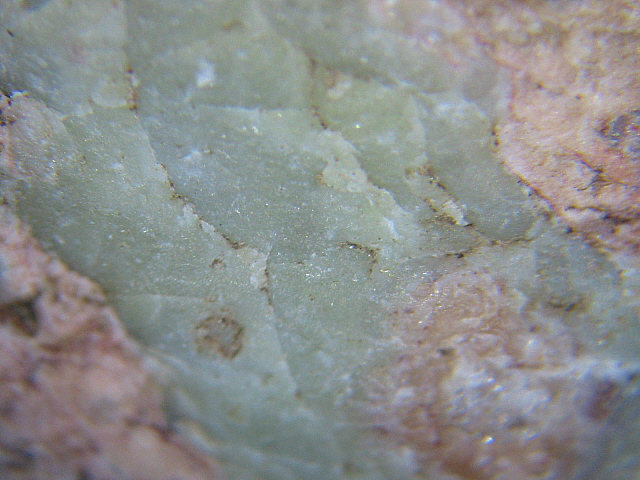

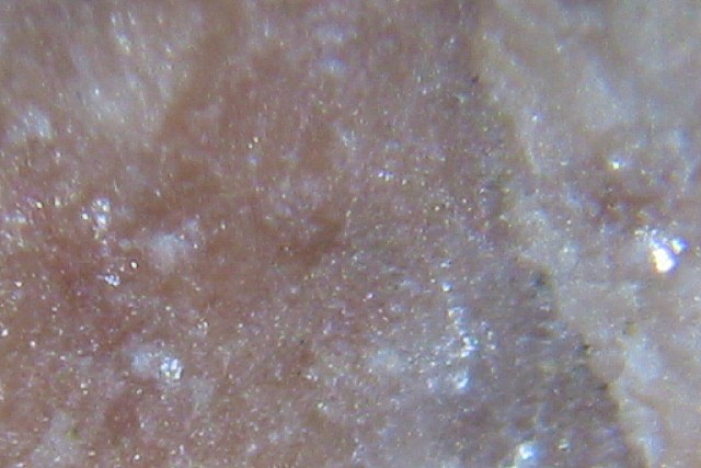

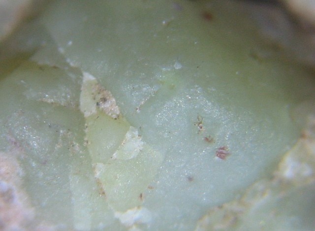

voici 2 clichés:
post-9948-0-64764700-1301415478_thumb.jp
post-9948-0-18124600-1301415503_thumb.jp
le hcl ne donne rien
pour le gros plan du rose, je vais essayer tout à l'heure.

bonjour Oliv'
décidemment ta region a l'air tout sauf calcaire, d'ailleurs est-ce que tu en vois des calcaires ?
cet echantillon m'évoque un filon de pegmatite et en particulier ca ressemble bcp à des feldspaths orthose et plagioclase. Ce qui vient renforcer l'idée de la syénite alcaline d'il y a 15 j.
Et ca voudrait dire aussi que tu as un batholite dans le secteur, on trouve fréquemment ce genre de filon
en périphérie.

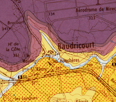

une image de carte géol serait la bienvenue ... sinon à toi de la lever.
OK, dans l'histoire geologique est-ce que il existe des conglomerats intercalés dans la serie sedimentaire ?
Mais on a du mal a imaginer ca sur une plateforme calcaire.
Ce pourrait etre des fragments de galets de socle ayant voyagé ... hypothese peu probable car on ne voit aucun emoussé.
Donc tes sujets m'interpellent et promettent de riches rebondissements.
