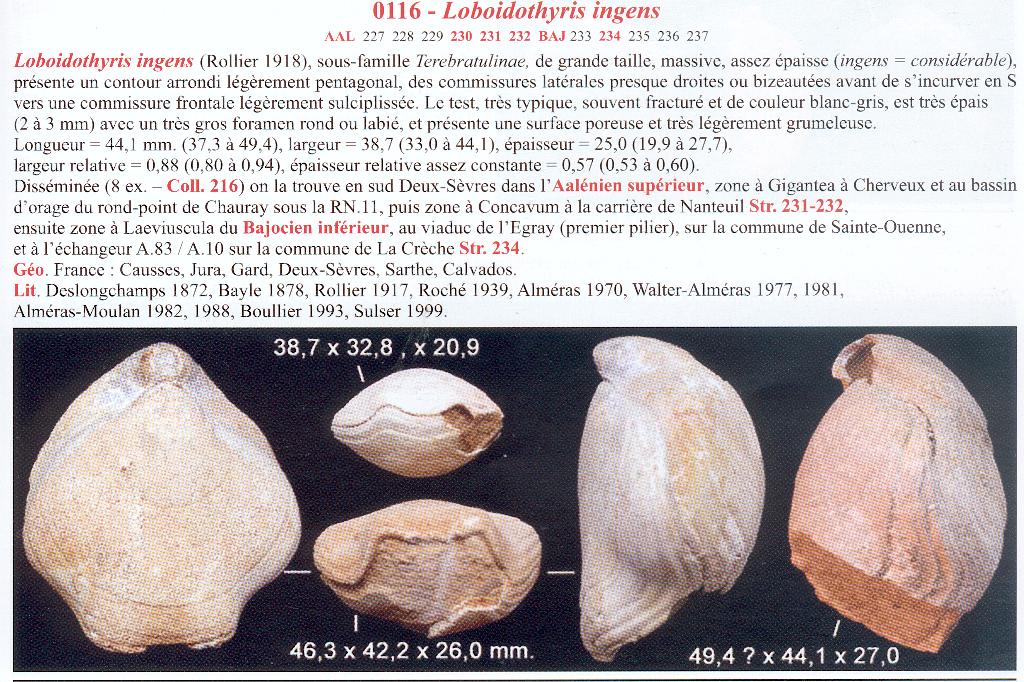

j'en pense que cette coquille ne ressemble pas encore totalement a l. ingens ( voir ci dessous , il faudrait trouver la figure originale de rollier) mais intérressant quand meme dans la mesure ou celle ci pourrait etre un intermédiaire entre laterovalis et ingens , ce qui m'amene a penser qu'il y aurait peut etre trop d'especes décritent , mais je laisse le soin aux spécialiste de pulvériser ces dernieres.
Oula oui effectivement c'est pas vraiment la même chose...
J'ai comparé Loboidothyris ingens ci dessus avec le Loboidothyris ingens de VLC... c'est identique du moins les spécimens que j'ai... Ce serait pas trompé de photo dans son bouquin ??? Quand je lis la description je reconnais bien mon spécimen mais pas celui de ta photo...

il est possible qu'il y est une erreur , c'est pour cela que je parlais de la fgure originale de rollier pour comparer ainsi que les autres auteurs citer dans la littérature , il est bon quelques fois lorsque l'on a des doutes de séparer le bon grain de l'ivraie , car des conneries , oups pardon des erreurs il en éxistent.
VLC: une commune ^^ Avec une carrière dans l'Aalenien justement. Bon du coup effectivement faudrait trouverlafigure originale de Rollier (as tu l'année?). Vais voir avec mes contactes si quelqu'un a ca ;)

c'était marquer sur la fiche , 1918.
sinon dans la liste bibliogarphique il y a cela:
ROLLIER L. ( 1915-19) synopsis ds spirobranches ( brachipodes) jurassique celto-souabe mem. soc. paleonto. suisse genève
