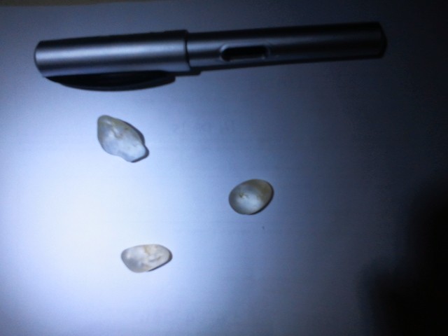

On a commence avec un seau de 7 litres. On a trouve 3 cailloux. Je suis au boulot, je ne les ai pas mais promis demain, je vous l'envoie. Les topazes sont bleues a jaunes tres claires. Ce sont des petits galets, je vous montrerai ca demain.

Pas sur que ce soit intéressant, vous êtes sur que vous avez affaire à des topazes ?

Je suis sur a 100% que ce sont des topazes, les 3 pierres deplacent a peu pres 1.5 cm3 d'eau et pesent 5.15 g. C'est de l'approximatif, surtout les volumes.
Ca donne une densite moyenne de 3.4, c'est la valeur de la topaze. Je me concentre juste sur les cailloux de plus de 1cm de diametre. En dessous, a la baille...
Apres, un tri tres rapide a la batee et apres, a la main, on 'sent' que c'est plus lourd.
Sur 1 seau de 7 litres qui pesait 12 kg, j'ai recupere moins de 1kg de cailloux au dessus de 1cm. C'est donc pas trop penible.
