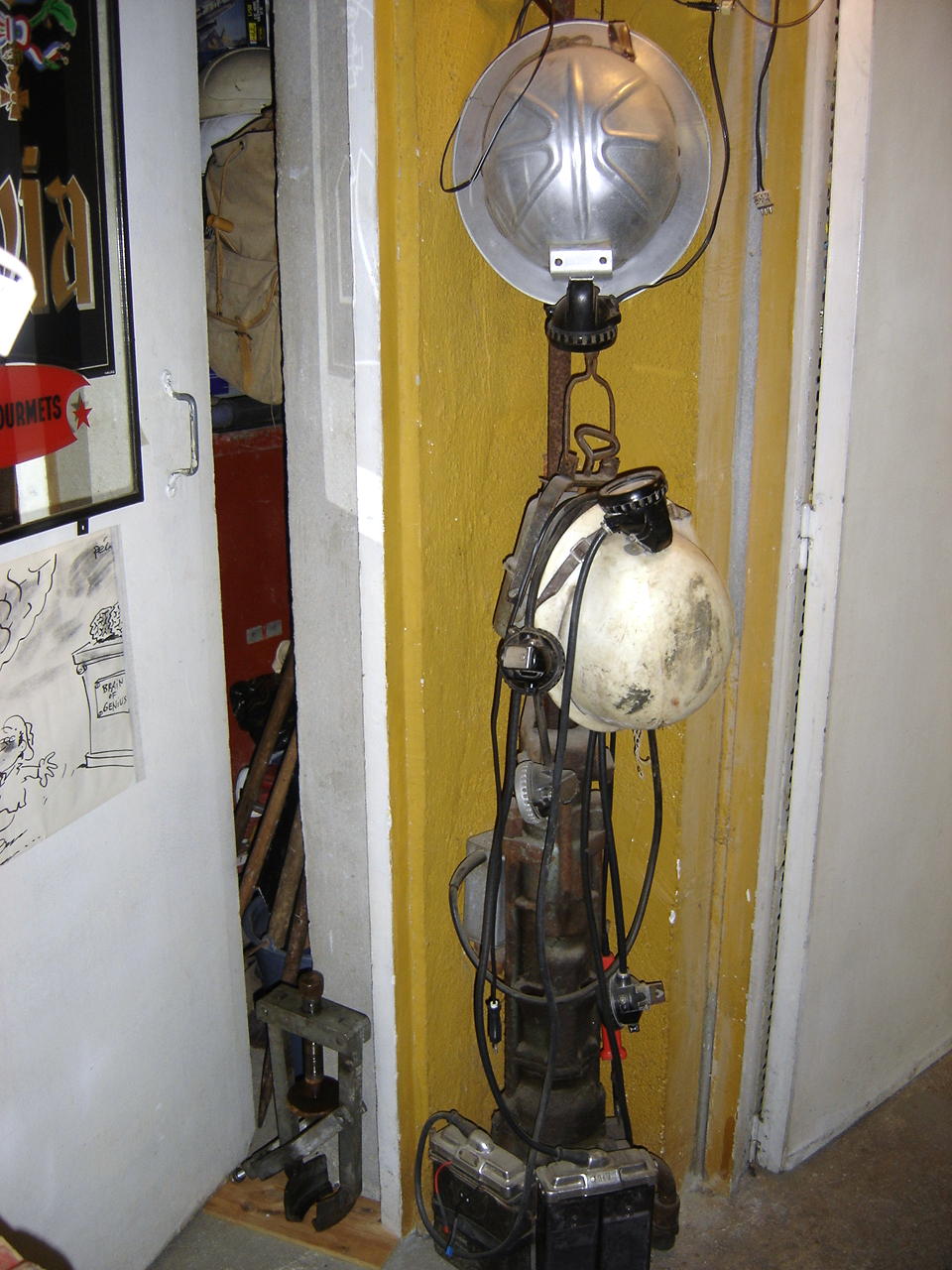

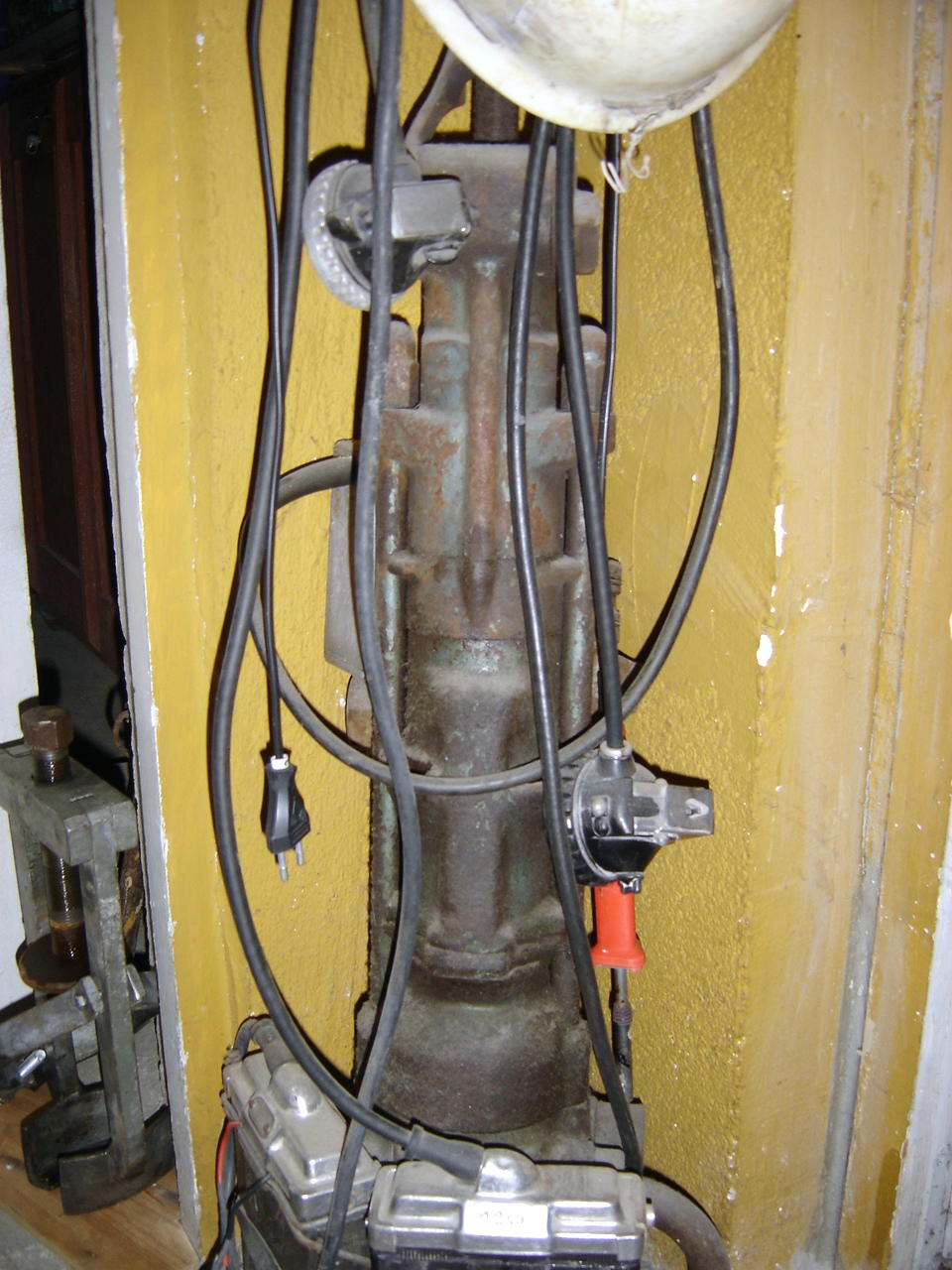

Une minute environ pour percer à 1,8 mètre dans le tuf diamètre 40 mm ,avec une "béquille" pour pousser derrière :triste:

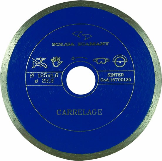

:coucou!: Scier pas de problèmes il existe des tas de machines pas cher aujourd'hui avec 200 euro tu peux avoir une machine pour couper la roche sans problème, et tout dépend aussi de la hauteur de coupe aussi, j’ai une machine de carreleur (100euro) magasin de bricolage et une lame de bonne qualité (100 euro) elle coupe jusqu'à 4 cm et les roches les plus dures, mais qu’entends tu par surfacer, perso je coupe uniquement les pièces qui ont trop de gangue, surfacer c’est pas mon truc, les roches non plus, mais je sais qu’il existe des tas de machines spécialement pour tailler et polir les roches, mais c’est un autre prix :sourire:
déjas posté ................mais pour la bonne cause je remet !!

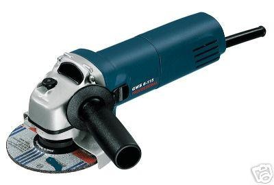

pour 150 euros tu trouves la meuleuse d'angle et le disque diamanté !!!
si un de vous retrouve le post et peut mettre un lien : j'explique même comment on s'y prend pour scier ........

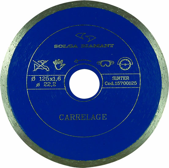

voici le genre de ma machine coupe carrelage(achat bricolage) et aussi comme 1frangin une disqueuse toujours ordinaire, simplement le disque de bonne qualité
  1frangin a dit :
comment faire
et voir le message 9
le sablais :coucou!:

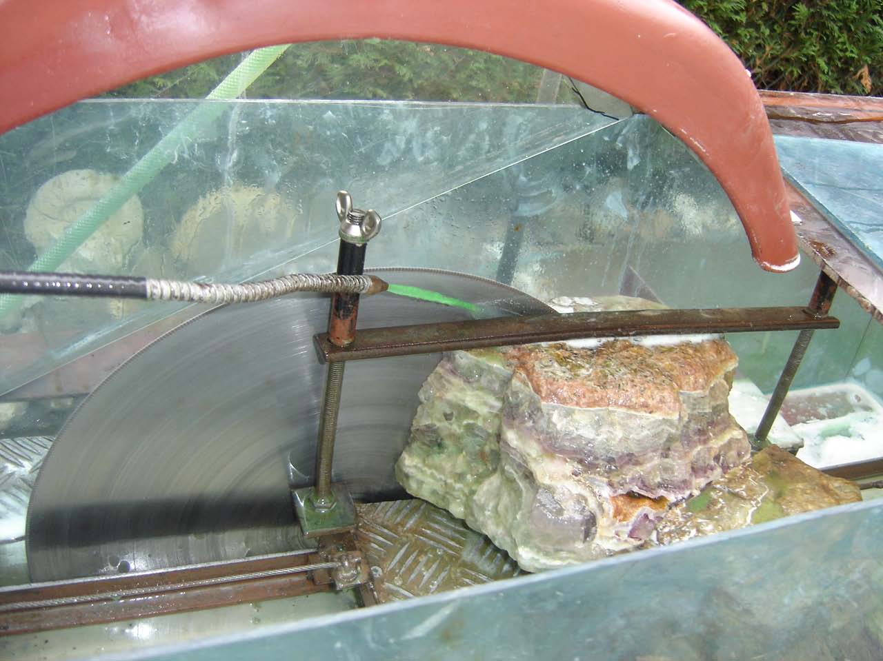

:super: salut caillouteux et bravo :ye!: mais faudrait-il encore savoir faire, ce n'est pas a la porté de tout le monde de fabriquer une machine a tailler les roches et minéraux, de plus il faut avoir tout les produits nécessaires, ben alors si tu mets sur le forum le plan ça serait peut être un bon début, pour ceux qui voudrait en faire une comme la tienne, autre chose saurais-tu comment on peu fabriquer un trimer soit même :ye!: amicalement Petraquadrata :ye!:
Invité SPATHFLUO
Oui, bravo pour la réalisation. Mais il s'agit ici de toucher en mécanique !
Enfin, ce doit être bien agréable d'utilisation
:super: :ye!: :ye!:
