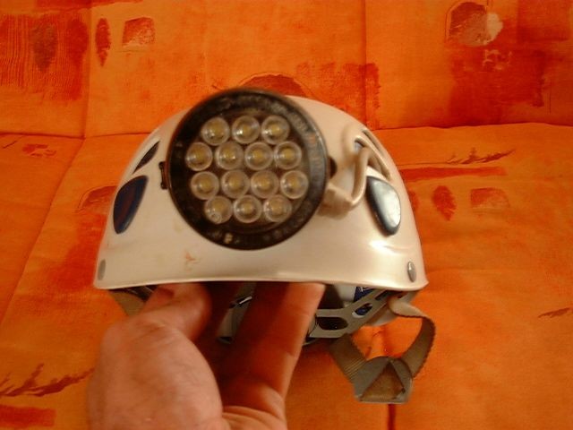

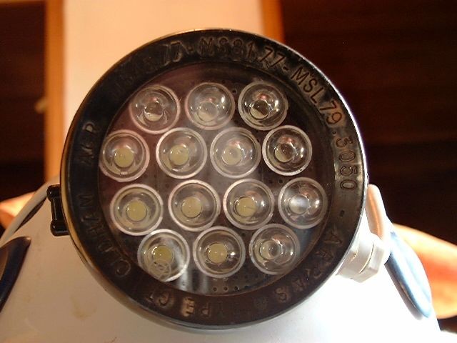

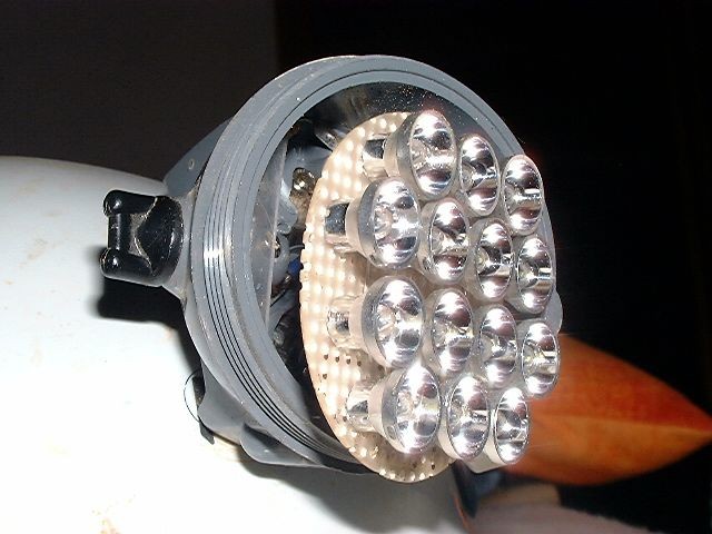

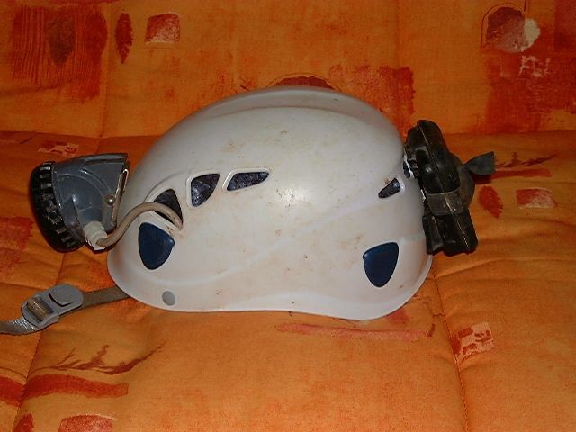

voici mon petit dernier, legerement modifier je vous l'accorde, de fabrication maison et à la portée de tous!!!!!
-lampe de mineur recuperer chez un ancien mineur
-boitier pile: vieille frontale petzl zoom
-composant: 14 leds, 14 reflecteurs, 1 resistances, 1 plaque circuit imprimé, fil, trouvé sur conrad.fr
utilisé chez les speleo (et oui encore eux!!!!!) depuis de nombreuses années, les premiers casques etaient pourvus de petites lampes de secours mais depuis les leds ont fait leurs preuves... :super: ( ce qui ne m'empeche pas de prendre une frontale dans le sac quand meme)
70 heures d'autonomie pour une pile de 4.5 volt et on y voit comme en pleins jours!!!!!!!!!! :super:

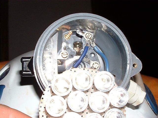

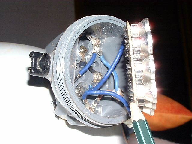

aller vu de l'interieur:
ne prenez pas peur, :exclamation: le circuit est en fait archi-simple
tout d'abors les leds fonctionnent en 3.6 v donc 1 resistance
ensuite comme les interrupteurs de lampes de mineur ont 2 positions, il y a 2 circuits en fait:
-un qui passe par la resistance
-et l'autre en direct, ce qui permet lorsque la pile comme à s'user de "l'achever"
qu'est ce qui se passe si on met une pile neuve avec interrupteur en position direct? et bien on a une nette diminution de la durée de vie des leds (données pour 100 000 heures ça laisse la marge quand meme) et surtout une baisse significative de l'autonomie (30 à 40 heures)
utilisé chez les speleo (et oui encore eux!!!!!) depuis de nombreuses années, les premiers casques etaient pourvus de petites lampes de secours mais depuis les leds ont fait leurs preuves... :mort de rire: ( ce qui ne m'empeche pas de prendre une frontale dans le sac quand meme)
70 heures d'autonomie pour une pile de 4.5 volt et on y voit comme en pleins jours!!!!!!!!!! :pas content:
je suis très intéressé par ton montage, peu-tu préciser le type de leds car il y a beaucoup nde modèles ainsi que la valeur de la résistance car je n'arrive pas à voir les couleurs sur la photo.
ce qui serait sympa (sans vouloir trop abuser) éventuellement les référence de chez Conrad. merci d'avance pour moi et peut-être pour les autres bricoleurs.

Je ne connais pas les caractéristiques techniques exactes de cette frontale bricolée. Mais je peux déjà donner une idée.
Les Leds sont probablement des LEDs Blanches à haute luminosité. ( Tension 1.2v généralement )
Sur une pile 4.5V on en mets trois en série, puis on mets des ensemble de trois en parralléle...
On as donc quelque chose comme 3.6V... pour 4,5V. U =R*I... si mes souvenirs sont exacts ces petites bètes sucent 10mA à la pile... à multiplier par le nombre de module de 3 LEDS... mettons 5 modules ( 15 LEDS )...
ca fait 50mA.... nous avons 0,9V et 50mA... ou 0,9V et 0,05A
R = U/I -> 0,9/0,05 = 18 Ohm... ( attention c'est du fait à l'arrache )
Bon, sur la photo la résistance est Marron, Rouge, Or, Or.
Le dernier Or on s'en fout... c'est la tolérance ( 5% )... Le reste m'a obligé à aller fouiller dans mes archives...
Marron = 1
Rouge = 2
Or = 10-1
Soit 1,2 Ohm... hmm, j'ai du sous estimer l'intensité dans mon petit calcul... Mais bon, le principe est celui la, avec les bonnes valaurs pour la tension des leds et pour l'intensité... ensuite c'est assez simple.
