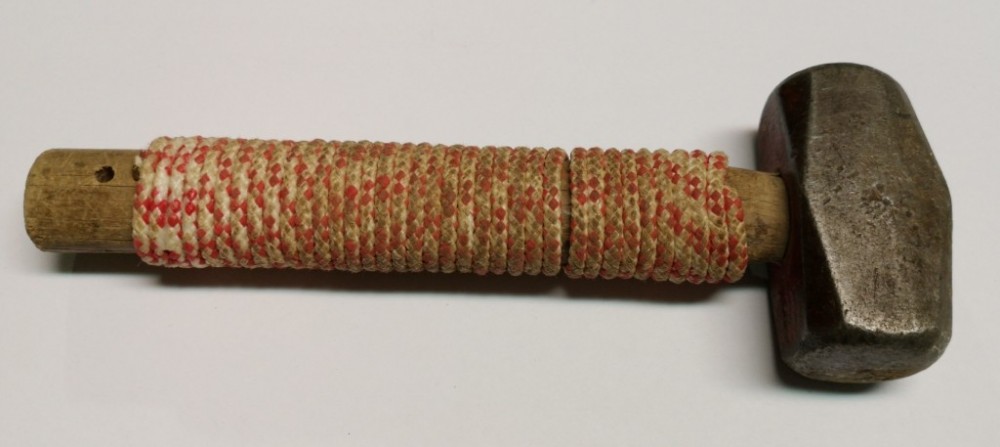

Bonjour à tous, depuis le Québec !
J'ai survolé les posts de cette discussion, et bien qu'elle me semble plus concerner les adeptes de fouille en milieu alpin, je me permets de partager ici ce que j'utilise en terme d'outillage... en terrain moins exigeant (coupes de routes, carrières, affleurements, mines).
Le matériel acheté en magasin pouvant parfois être amélioré, et le collectionneur  de cailloux devant plus ou moins hiberner en La belle province, j'en profite donc pour bricoler...  Dans un post de cette discussion, par exemple, quelqu'un évoquait la mauvaise prise en main d'un nouveau maillet, un problème que j'ai vécu moi itou...
J'ai la main moins ferme (car devenu septuagénaire cet été, horreur !),  et les manches de bois dur ont tendance à se polir à l'usage et à tourner lors de la frappe sur un burin.  C'est surtout évident en fin de journée, quand la fatigue s'en mêle, i.e. après avoir tapoché quelques centaines de coups à fond la caisse !
La solution, bien évidente, était de rendre rugueuse la surface du manche, mais plutôt que de graver des encoches au canif ou autre ineptie du genre, j'ai opté pour... de la corde rose !  :question:
La couleur importe peu, mais elle permet de repérer facilement l'outil lorsque déposé sur les cailloux, voilà !
Un orifice du même diamètre que la corde ayant été foré à chaque extrémité du manche, je n'ai eu qu'à insérer celle-ci dans un premier trou, et enrouler la corde avec des spires très serrées jusqu'au second, en gardant la tension.  Puis, une application généreuse de colle blanche a été appliquée sur toute la surface encordée, avec pour résultat un maintien en place des spires, et une surface rugueuse en prime !  Bien entendu, des noeuds aux extrémités de la corde ont été requis, et furent coupés à la fin.
Ce n'est en aucune façon high-tech, mais ça fonctionne à merveille, et la prise en main est ferme !  :top:
Une photo valant trente-six mots, voici ce que ça donne.

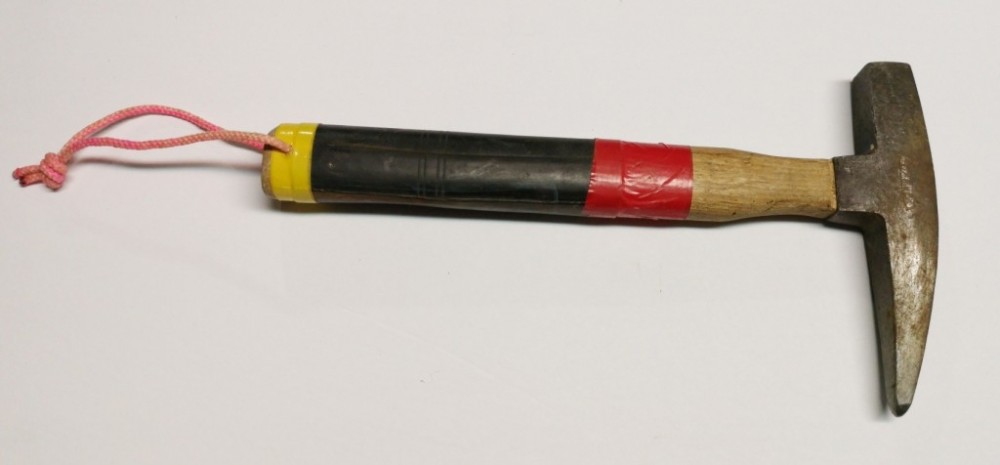

Pour ce qui est des outils Estwing, j'en ai possédé plusieurs depuis les trente-cinq ans que je chasse des cailloux.  Leurs maillets (j'ai encore celui de 4 lbs, mais ai perdu celui de 6 lbs) sont de haute qualité, effectivement, mais pour moi, leur prise en main est pénible.  J'ai (hélas) tendance à tenir le maillet près de la tête, et c'est l'endroit où leur profilage est le plus mince !  Les maillets à manche de bois dur Garant (faits au Canada) sont tout aussi durables, et me conviennent parfaitement.
Le marteau de géologue Estwing jouit d'une excellente réputation, mais il est cher aussi chez nous, l'équivalent de 60 euros.  J'ai des copains de cailloux qui ont opté pour ceux de moindre coût, et pour ma part, comme je n'ai pas un grand besoin d'un tel outil, j'en ai déniché un par hasard aux puces pour 5 dollars (3 euros), qui avait un manche endommagé. À ce prix, hein !
J'ai remplacé le manche avec un de mon cru, i.e. un segment de manche de masse de 4 kilos (qui avait été brisé au niveau de la tête) dont j'ai refaçonné l'extrémité pour qu'elle se case solidement dans le fer du marteau.  Et, pour une meilleure prise en main,  j'ai collé un bout de chambre à air de vélo sur la moitié de la longueur... Son apparence laisse à désirer, mais il m'est très fonctionnel et durable ! :top:
Les bandes de ruban rouge et jaune sont pour assurer une bonne visibilité, histoire de ne pas l'oublier (à mon âge, c'est requis, quoi ! :P)

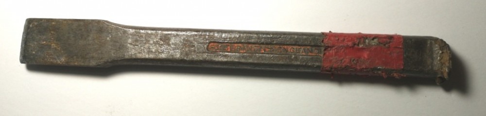

J'ai acheté en 1986 des burins (4 cm x 30 cm) de marque Footprint, faits en Angleterre, en acier Sheffield de la plus haute qualité.  Je l'ai ai utilisés très intensément dans la syénite du mont St-Hilaire, et en 33 ans, ils ont stpïquement enduré des milliers de coups de masse de 10 à 16 lbs, sans jamais faillir, et je les utilise encore aujourd'hui :  ils sont tout simplement increvables !  Pourtant, voilà deux ans, j'ai commandé d'autres ciseaux Footprint (plus minces, 12 mm x 30 cm) eux aussi supposément faits d'acier Sheffield, et les deux n'ont pas duré un mois...  Pfffff, de l'acier recyclé (chinois ?), sans le moindre doute !
Cet été, j'ai tout de même déniché d'excellents ciseaux d'âge mûr (!) dans des marchés aux puces, car avec le vieillissement de la population, les enfants se débarrassent des outils de papa parti en foyer !  De l'outillage des années d'après-guerre, si ce n'est avant...  Nul doute qu'ils me dureront longtemps !  :top:
Sur la photo : un de mes fidèles Footprint cuvée 1986 !

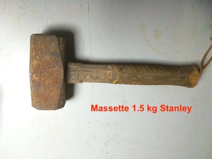

Comme Daniel Gol, massette Stanley 1,5kg avec manche en résine (aucune mauvaise surprise du type casse jusqu'à présent) qui évite le problème des manches en bois qui finissent par se désolidariser de la partie métallique. Les pointerolles et burins Leborgne ou Muller donnent de bons résultats. Après, se munir d'un touret à meuler pour les nombreux affûtages à prévoir (en ce qui nous concerne car certaines gangues de nos grenats catalans sont... résistantes !). Côté Estwing, le matériel est plutôt cher et pour tout dire je n'ai pas essayé.
Pas essayé non plus l'option perfo et coins éclateurs, mais ce serait probablement le top. On préfère rester au stade "petit artisanat"
