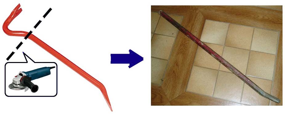

Une petite astuce bricolage qui pourrait servir à certains :
comment obtenir un burin/levier courbé facilement et pour pas cher
Il suffit d'acquérir un pied de biche (chez les gens civilisés, on dit "pince à décoffrer" :P ) premier prix en grande surface de bricolage (3,60 euros pour le mien ;) ), et de supprimer la tête courbée d'un petit coup de meuleuse. Au besoin un léger affûtage pour finir et l'outil est prêt à faire feu. :siffler:
En principe, ce genre d'outil n'est pas réalisé en acier trempé, donc pas de risques d'éclats métalliques lors de la frappe, toutefois je vous conseille vivement manches longues, lunettes et gants lors du premier test, juste au cas où...
Dans mon cas, la pince à décoffrer est réalisée dans la même barre que les burins de la marque, donc aucun souci (pas de pub mais je peux donner la marque en MP).
le gros soucis des aciers qui ne sont pas trempés, c'est qu'ils se déforment plus rapidement et sont moins performant sur la propagation de l'onde de choc.
Mais c'est vrai que coté rapport qualité prix, on ne s'engage pas trop. C'est bien pour débuter.
Dans ce cas précis, la trempe n'est pas nécessaire : la fonction principale est de faire levier en exploitant des failles déjà existantes. De plus le fait de tremper, ne serait-ce que le bord tranchant, le rendrait cassant pour cette utilisation (vous savez, comme la panne du tournevis qui reste cassée dans la fissure :triste: ).
Bon c'est sûr que c'est pas du haut de gamme évidemment, mais pour avoir particulièrement malmené le mien, l'est bien vaillant quand même. ;)
Pour parler un peu de la trempe, le problème est qu'elle rend l'acier cassant (qui, sur du caillou bien dur, n'a jamais vu la pointe d'un burin haut de gamme tout neuf s'envoler au premier coup de marteau ?).
A mon avis tout est question de choix en fait : soit on prend du non -ou mal- trempé et on rentre le soir avec des burins à bout rond, soit on prend des burins trempés et si jamais la pointe casse en biais l'outil est naze pour la journée...
Mon choix perso : haut de gamme pour les matériaux tendres, histoire de conserver la meilleure qualité de coupe possible, et bas de gamme pour le très dur, puisque dans ce cas le seul facteur déterminant est de taper comme un sourd assez longtemps pour que ça bouge...
PS: par contre Redsun je te rejoins sur le fait que la qualité de frappe est bien meilleure sur les aciers trempés.
alors la...je comprends pas pourquoi t'as scie cette pauvre pince a decoffrer alors qu'elle est tout aussi utille avec ses deux bouts !!!
au contraire ! faut le garder le bout courbé, d'abord pour faire levier dans des petits recoins et puis pour entrer dans une faille, tu mets le bout recourbé, tu tapes deux-trois coups sur le coude avec une massette pour l'enclancher dans la faille et hop...ca vient !!
en plus, tu la tiens par le coude et tu t'en sers un peu comme une pelle pour defoncer des amas friables ou pour degager des petits blocs vite fait.
Pour 2 raisons :
1. plus facilement manoeuvrable en espace réduit
2. le coude est vraiment gênant pour taper bien dans l'axe, et empêche complètement de taper de côté
PS: en tout cas je donne l'astuce parce-que, pour avoir essayé les deux, la version recoupée m'a sorti de pas mal de situations délicates, après j'ai rien à vendre, chacun fais sa sauce comme il veut... ;)
Hello,
Oui mais le problème de l'angle de frappe ne change rien.
L'idée de Gratt63 est bonne. Un pied de biche complet c'est pas le pied en espace réduit
salut JPP, bien ton outil, parfait
gratt et redsun : un pied de biche c'est pas fait pour taper dessus , vaut mieux un grand burin plat ! :sourire: m'enfin...
moi j'utilise souvent la partie coudee pour decoller des plaques parce qu'elle passe au fond des failles de 20-30 cm et qu'en mettant un petit coup de massette sur le coude, ca rentre sous les plaques impec apres hop, tu decolles...
et quand par exemple, je vais au fond d'une poche un peu diaclasee, je m'en sers comme crochet...
apres, chacun a son experience et adapte les outils a sa main..
:sourire:
Oui et non, j'ai déjà utilisé un estwing de ce genre et bien qu'il soit utile et léger, avec les gros coups de massette 2,5kg je le trouve justement trop léger.
De plus, il y a quand même un angle arrondis qu'il ne faut pas négliger lorsque tu frappes.
A la limite, c'est intéressant au point de vue du poids dans un sac déjà bien lourd.
