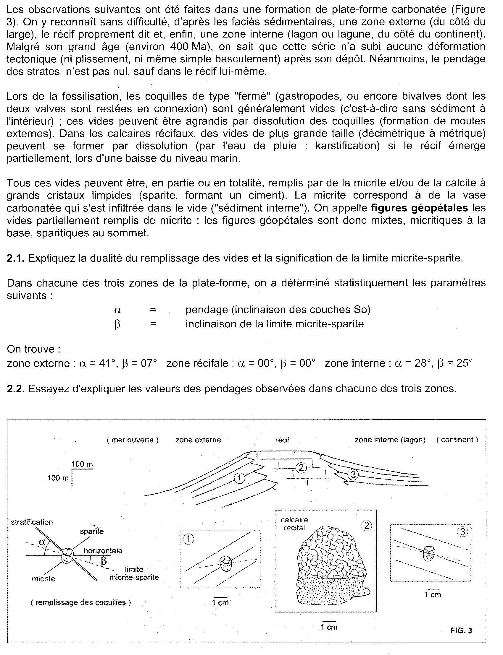

Pour ma part, je bute un petit peu sur un exercice ( je suis en 2ème année de prépa BCPST)
L'intitulé est certes long mais je vous l'ai remis en entier pour éviter tout doute. Je ne vois pas comment explqiuer pourquoi la limite micrite-sparite modélise le pendage des couches par exemple... Y aurait-il quelqu'un qui puisse me donner des éléments de réponse ?
Merci d'avance, K0ril
Un peu d'aide, très très vite fait, sans mise ne forme particulière (j'ai mis les idées comme elles me viennent : à toi de ranger le tout).
Ne pas oubllier que la région n'a pas subit de tectonique donc pas de plissements (dit dans l'énoncé) : cela simplifie la chose (OUF !).
La Micrite = déposée rapidement à l'intérieur de la coquille, après la mort de l'animal (sédiment fin provenant de la vase d'origine). Ne remplit que partiellement la coquille ou alors en partie dissoute par diagenèse.
Le niveau supérieur du remplissage de micrite indique en gros l'horizontale du fond marin, juste après la mort de l'animal (je rappelle, pas de tectonique).
La Sparite : déposée au-dessus de la micrite, dans les vides existant au-dessus de la micrite, sous forme de plus gros cristaux => cristaux formés par diagenèse après le dépôt de la micrite, sans précision d'âge (un peu ou très longtemps après).
Le pendage actuel des couches est plus fort que celui de la limite micrite-sparite : normal car à l'époque du dépôt à l'horizontale de la micrite dans les coquilles, les débris se déposaient de chaque côté, sur une pente.
Les deux limites, en dehors du récif lui-même, montrent actuellement un pendage => il y a eu affaissement du bord interne et externe de la barrière récifale (plus fort sur la pente externe que la pente interne).
Le récif lui-même s'est construit à l'horizontale et n'a pas subit d'affaissement puisque le pendage des limites de couches et la limite micrite-sparite sont toutes les deux parrallèles et horizontales. Le récif s'est construit au fur et à mesure de l'affaissement environnant pour rester près de la surface et il l'a fait de manière à conserver son horizontalité.
Je pense qu'avec ces quelques éléments, tu devrais pouvoir bâtir un raisonnement et une démonstration.
Merci beaucoup pour ces explications!!! Je n'avais en fait pas compris quand et comment se déposait la micrite donc je n'avançais pas...
Dernière question : pour ce qui est des affaissements, peut-on les qualifier de gravitaires, donc dûs à la charge qu'ils supportent ? Merci beaucoup K0ril

On peut aussi penser à l'élévation du niveau marin pour expliquer la croissance vers le haut du récif ou même à la fois à un affaissement et à une élévation du niveau marin combinés.

Oui, oui c'est bien ça...C'est maintenant ou jamais pour s'entraîner...Et oui, merci j'avais lu le rapport qui aide un peu mais ne donne évidemment pas de vrais éléments de correction...
