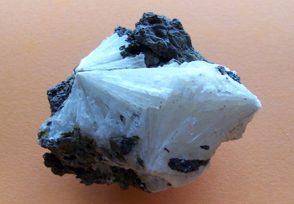

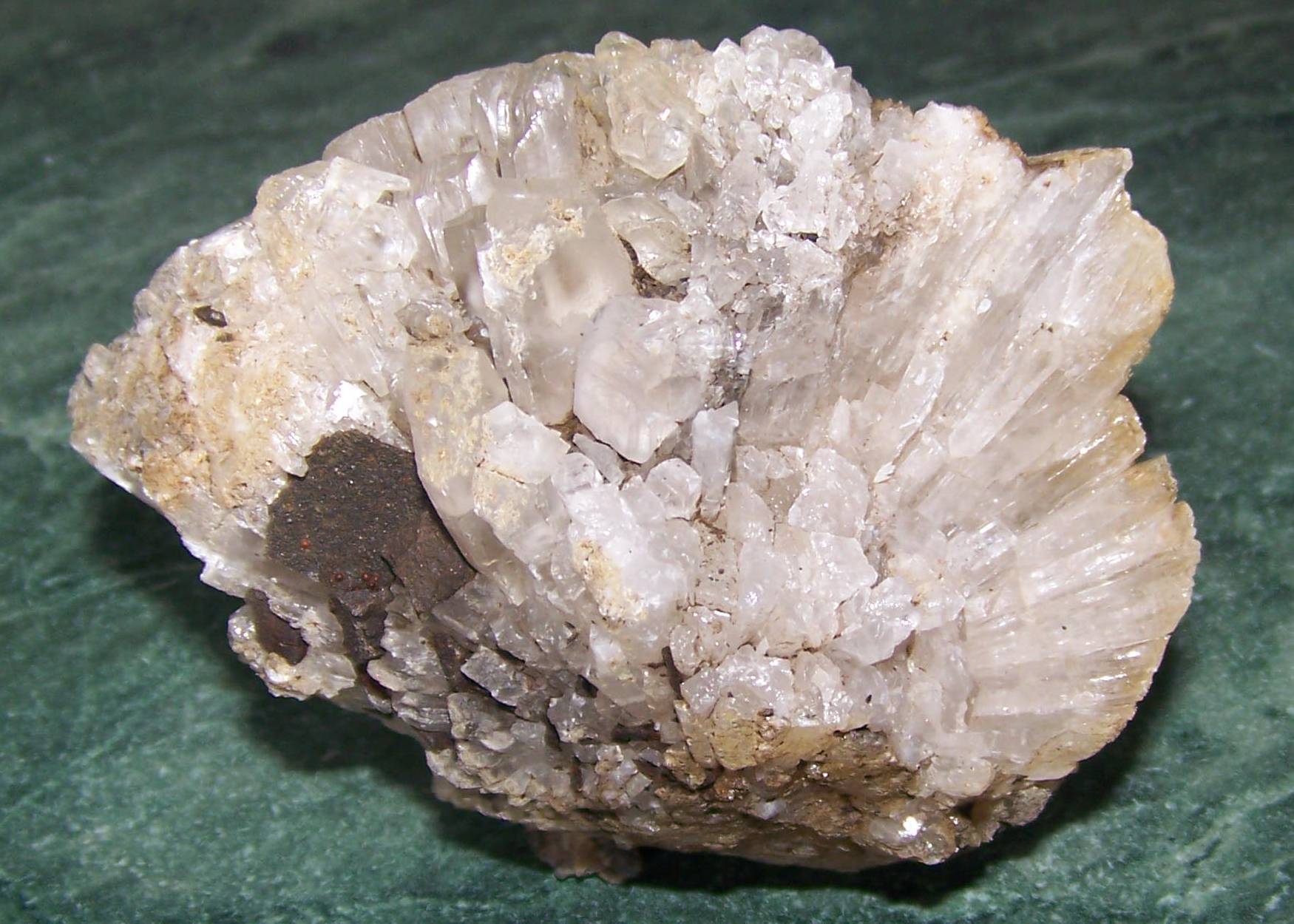

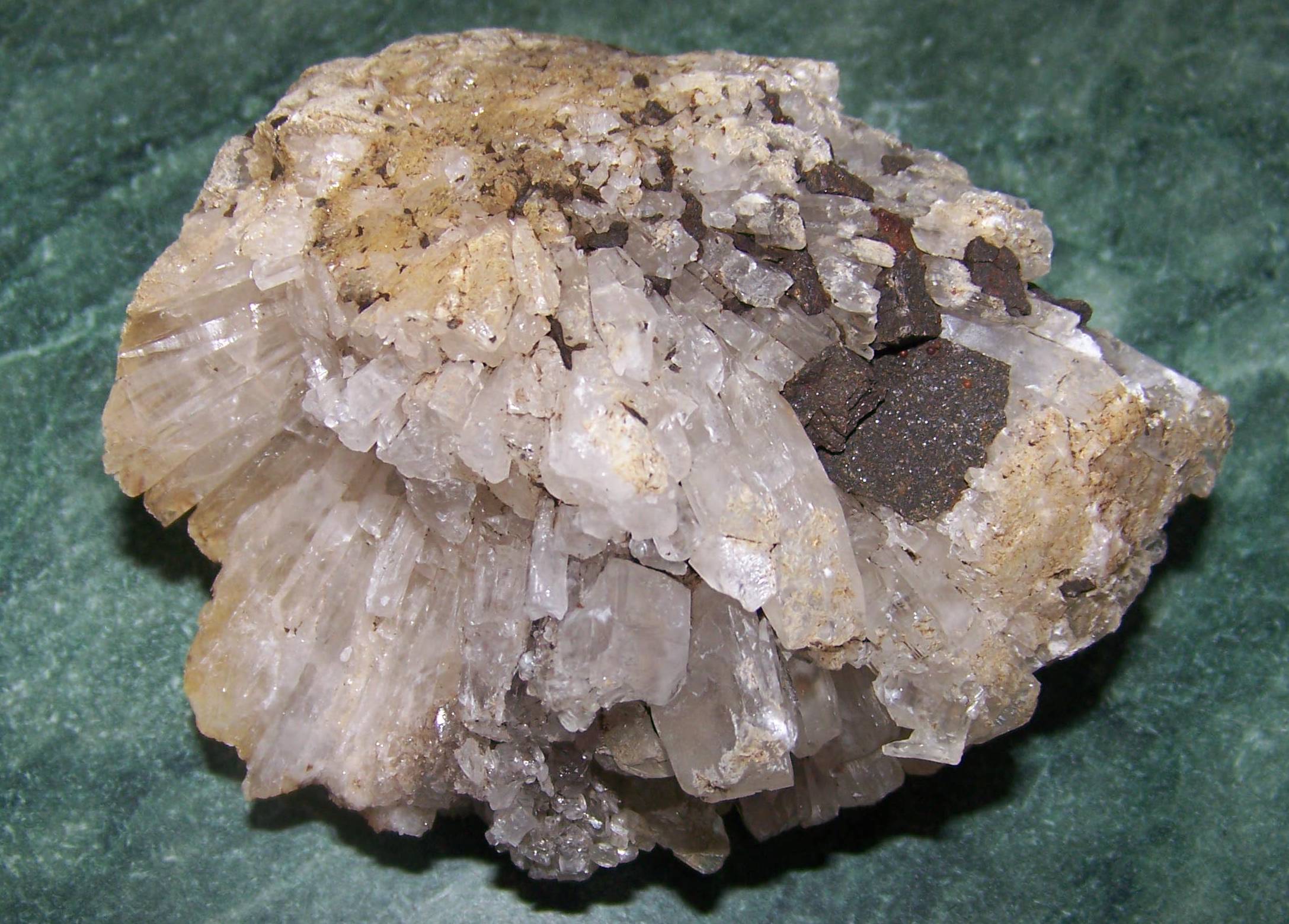

Ce week-end lors d'une rando :suer: au soleil j'ai trouvé plusieurs morceaux de minéraux sûrement les mêmes dont
un magnifique et fragile morceaux .
Qui peut me dire ce que c'est ? :merci: d'avance
Cordialement :coucou!:

Bonjour Loulou10,
A vue de nez, je dirais calcite, peut-être gypse.
Peux-tu faire quelques tests simples sur tes échantillons? La dureté est toujours une bonne aide (le gypse est rayable à l'ongle, la calcite avec une pièce de monnaie), tu peux également faire un test avec de l'acide chlorhydrique ou du vinaigre pour voir si il y a effervescence (très bon indicateur pour la calcite).

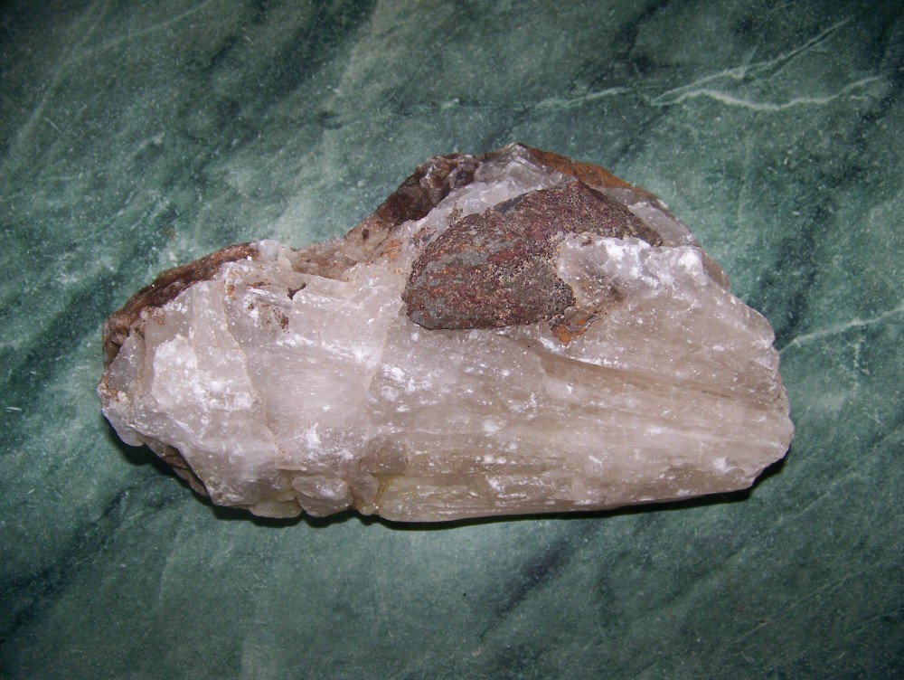

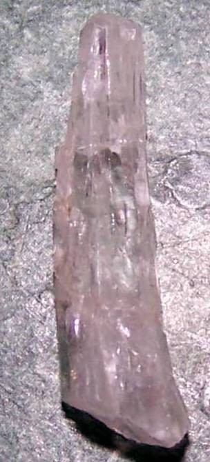

autre photo au cas ...
post-6083-0-22125400-1300989298_thumb.jp
Alors, c'est peut-être simplement du quartz (tes dernières photos le confortent). Dans ce cas encore un test de dureté est utile : le gypse a une dureté 2, la calcite 3 et le quartz 7. Le quartz raye le verre.
L'acide chlorhydrique est un acide plus fort que celui du vinaigre (acide acétique). Sur la calcite on observe une effervescence plus marquée avec l'acide chlo qu'avec le vinaigre. Enfin, le quartz ne réagit pas du tout avec ces acides.

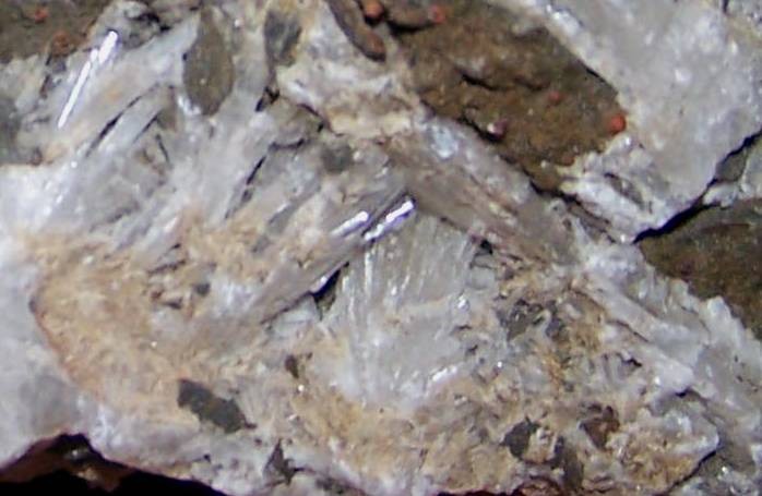

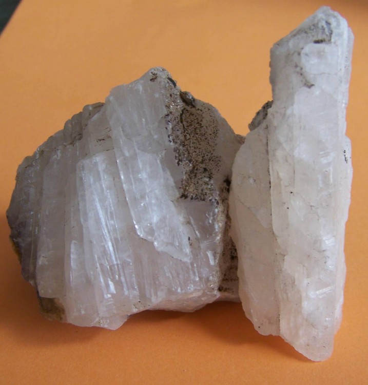

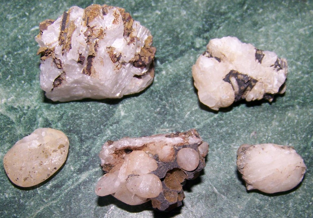

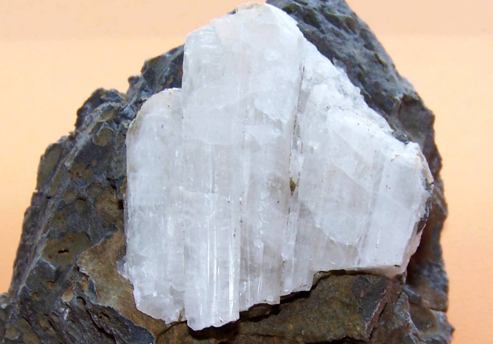

envoi d'autres photos pouvant aider à déterminer
:merci: beaucoup de votre aide :coucou!:
ps: trouver sur un eboulis de lave (de 3 MA) :debousole:
photo de gauche : mesure 130mm x 90mm x 30mm (H x l x ép.)
photo de droite rapproché : L:30mm

:merci: SimonA1107331
au début je pensais que c'était peut-être du gyspe, mais trop dur, ne se raye pas ni avec les ongles
ou une pièce ... et c'est effervescent à l'acide chlor.
:top: de l'aragonite :marteau: à La Réunion :telephoner::yahoo:

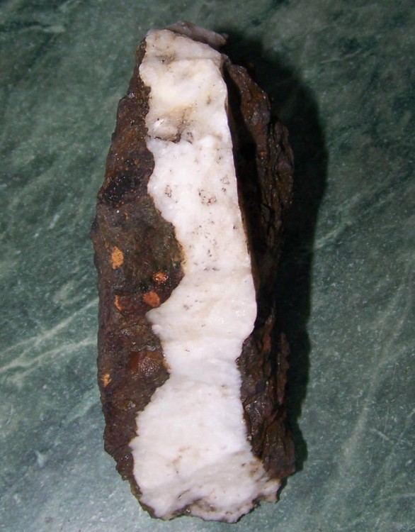

encore un essai de calcul
j'ai un morceaux sans lave de 21cm3, poids 53grs
ce qui fait 2.52 de densité
Nous pensons aussi à l'aragonite car le plus gros morceaux trouvé est de 22cm.
Mais la densité de ce petit morceaux nous mais dans le doute ... je vais en refaire d'autres ... :debousole:
Aragonite = 2.93 à 3 (Les cristaux peuvent atteindre 30 cm)
Vatérite = 2.54 à 2.64
Calcite = 2.6 à 2.8
