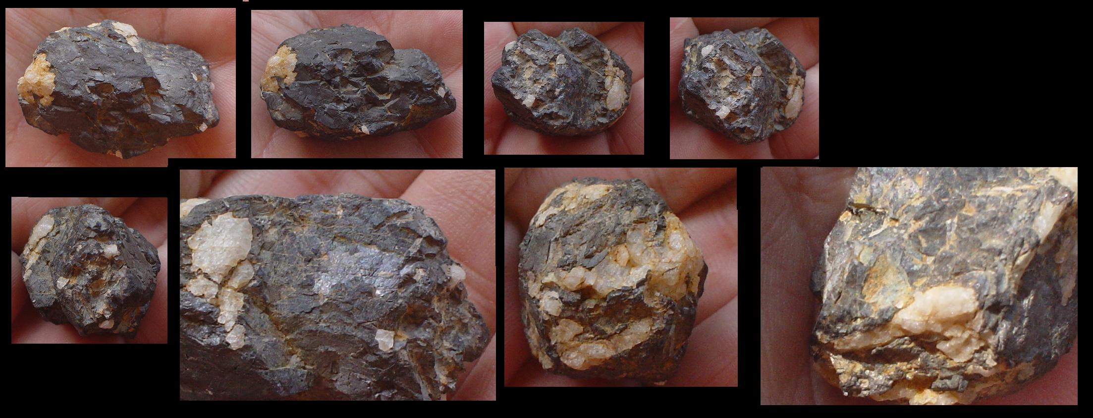

Hello
Une autre identification.
Contexte : granit 2 micas / micaschiste
Dureté 6
Densité 4.7 (avec le quartz, donc approximative)
Trace : gris foncé/noir (poudre)
Magnétisme, uniquement sur poudre (faible)
HCL réaction (l'échantillon au départ était plus brillant, devenu terne après qq minutes hcl)
Un avis ?
A+
post-8956-0-26251800-1300958669_thumb.jp
Hématite, Illménite et Magnétite sont des minéraux où le passage de l'un à l'autre prête souvent à confusion.
Beaucoup de collectionneur connaissent la Martite (pseudomorphose de Magnétite en Hématite) en cristaux octaédriques mais moins nombreux sont ceux qui connaissent la Mushketovite (pseudomorphose d'Hématite en Magnétite) comme chez certaines roses de fer originaires de Chine et qui sont attirées fortement par un aimant.
Evidemment l'Illménite est également attirée mais plus faiblement et cela rend délicat la déterminationen dehors d'une analyse aux rayons X.
Je pense qu'il faut dans un premier temps séparer l'aspect de la composition avec une forme hexagonale qui devrait exclure la Magnétite et une trace noire qui indiquerait de ne pas l'exclure.
Pour rajouter une certaine difficulté, je crois qu'il est probable de trouver des échantillons intermédiaires voire contenant deux minéraux associés ou mélangés.
Un bel hexagone avec une trace noire n'est sans doute "plus" une Hématite et pas forcément une Illménite !
La possibilté qu'il s'agisse d'une Illménite n'est pas exclue, encore faut-il prouver la présence de Titane.
Cela montre toute la difficulté à déterminer ce genre d'échantillon.

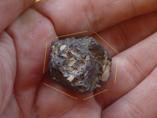

Salut Phénacite

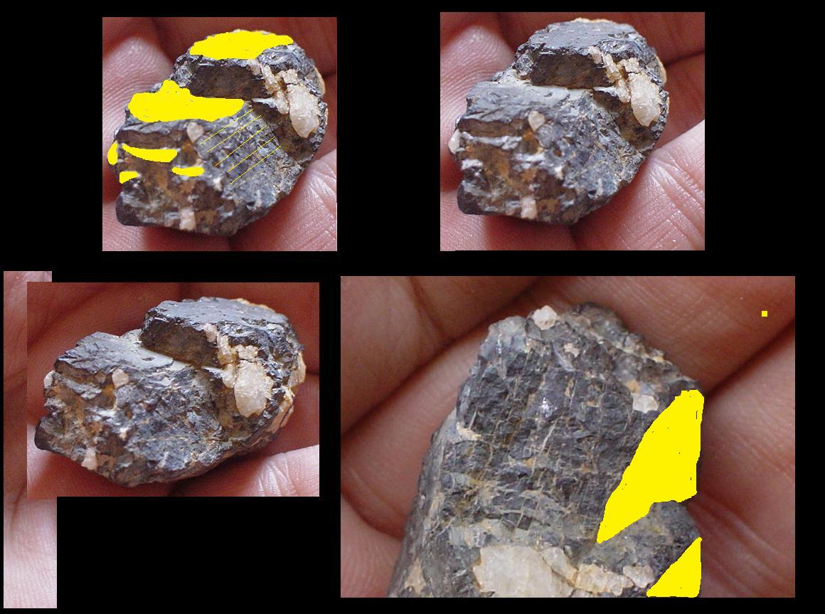

Juste cette série de photo avec quelques retouches pour décrire
ces 'lamelles' et clivage ou séparation.
J'ai repris tous les tests, tout est ok 1 er post
Par contre, j'ai essayé d'observer les cassures à la bino, et je suppose
cassure irrégulière.
A+
et merci pour ton aide, toujours fidèle ... :super:
post-8956-0-36035900-1301396005_thumb.jp
Vu les dernières photos rien à voir avec rutile ou cassitérite ! à éliminer !
sur une de mes doc., j'ai trouvé gabbro rubané : composition basique( moins de 10% de quartz et 45 à 55 % de silice), principaux minéraux sont plagioclases et du pyroxène ainsi que de l'olivine et des oxydes de fer.
Bandes de minéraux ferromagnésiens probablement dues au dépôt par gravité.
Se forme dans les intrusions plutoniques en nappes.
(magnétite sombre signalée en petite quantité)
Si des fois cela peut correspondre ! :question:
Cela ressemble fortement (particulièrement les dernières photos mettant en évidence un clivage net), pour son aspect, et les caractéristiques données, densité, dureté, aspect métallique, etc..., à une hématite massive, parfois appelée hématite spéculaire.
Le faible magnétisme peut provenir de microinclusions de magnétite.
Le ternissement à l'HCl provient du fait que l'hématite est soluble (lentement) dans l'HCl concentré.

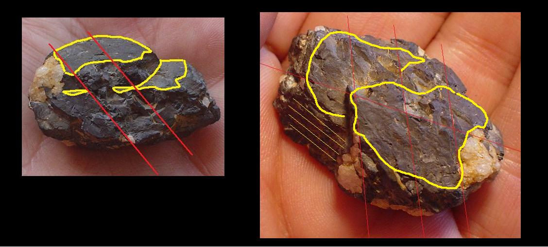

Allez, une dernière, après j'arrête de vous embêter. :grand sourire:
Une autre observation, pas facile avec les photos;
Mais il semble que d'autres directions de clivages ou séparation soient présentes.
On peut le voir sur la 1ere photo du post, avec ces quelques retouches.
J'ai laissé en jaune les surfaces pour repère;
A+
post-8956-0-42728600-1301480846_thumb.jp

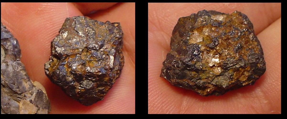

Je viens de retrouver un échantillon collecté même endroit à qq centimètres du 1er.
Ici, on a la couleur 'naturelle' plus foncé et plus brillant (car pas eu de HCL)
Toujours pris dans le quartz, avec des empreintes en creux.
Densité entre 4,7/4,8.
Aussi ajouter concernant la fragilité : au bac à ultra son c'est une catastrophe, des petites parties se détachent et restent au fond du bac, exactement comme l' ilménite.
Je peux difficilement être plus précis.
A+post-8956-0-38598900-1301504988_thumb.jp
Vu la trace sur porcelaine, l'hématite devient improbable...
L'ilménite lui ressemble très fortement. Aurais-tu observé des traces de minéraux secondaires qui peuvent caractériser l'ilménite? Notamment dans les fissures?
Pour la densité, vu la taille des échantillons et, en plus, la présence de quartz en petits nodules, faut pas trop s'y fier...
Comme Pachy ! ilménite très probable !
minéral accessoire commun des roches magmatiques, souvent accompagnée de magnétite, peut constituer de grandes masses dans les gabbros....
Une petite précision : même contexte que tes roches vertes ?? gabbro rubané = contexte ophiolitique .... :sourire:
