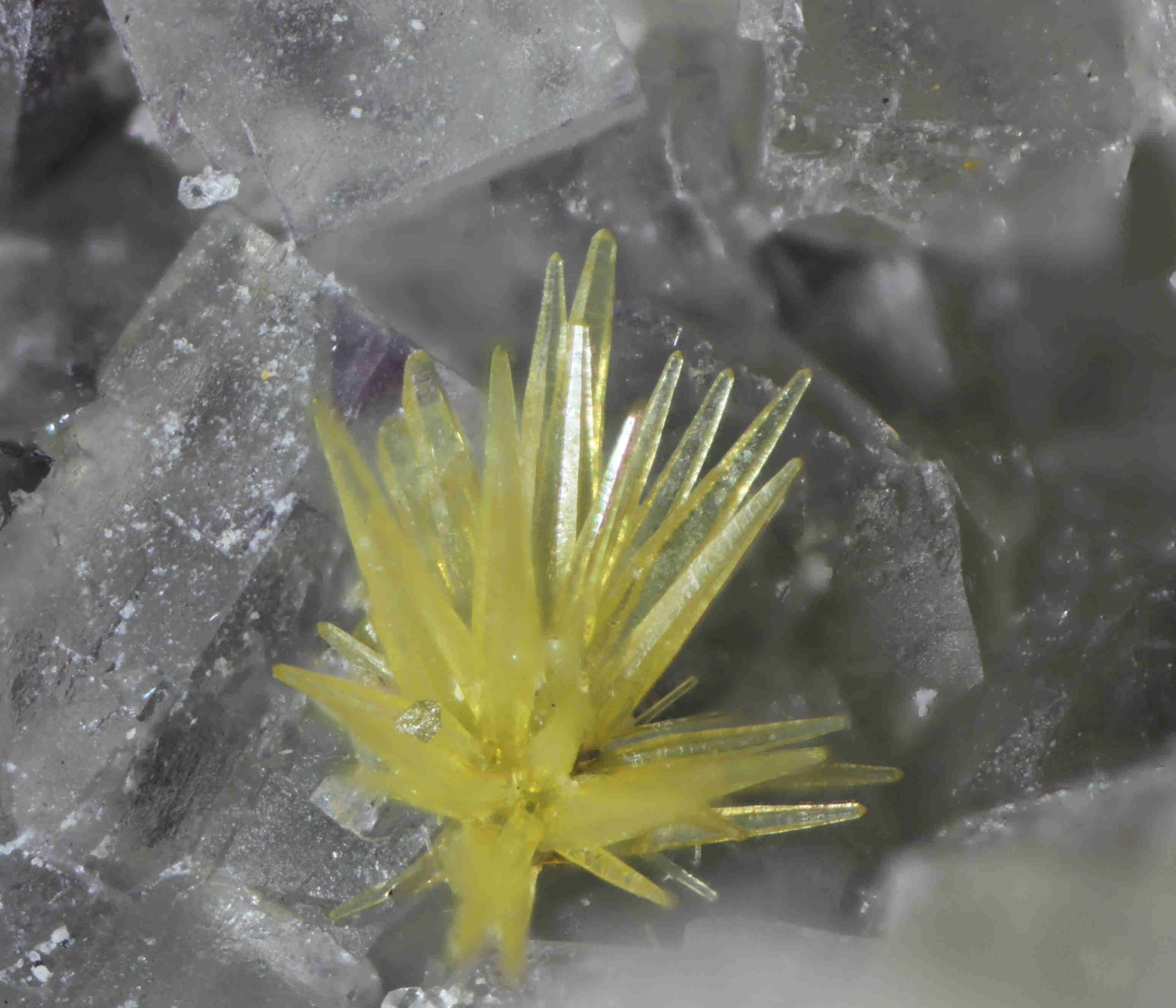

c'est mimétite - il n'y a pas de pyromorphite à saint prix.
Et bien merci comme cela je n'aurais pas à essayer de faire la différence entre pyro et mimétite, chose que je ne sais pas faire.
Y'a qu'une microsonde (parfois un MEB mais pas toujours), ou un diagramme de poudres qui sachent faire...
Pascal
La différence...
Mimétite est un arséniate, la pyromorphite un phosphate.
La 'structure' est dès lors grossièrement la même mais le remplacement du P par As entraîne une légère distorsion, la structure trigonale de la pyromorphite devenant monoclinique (mais pseudo hexagonale... angle de 120°!). Donc les diagrammes de poudre permettent néanmoins de faire la différence, assez nettement! Et la diffraction sur monocristal montre bien les différences (perte de symétries = disparition-extinctions de spots)!
Gast !
The holy Bible Mindat la signale pourtant... :gratte-tete:
Le Très-Haut se serait-il trompé ? :siffler:
déjà st prix il n'y a pas qu'un gisement ... et puis il suffit d'une inscription "pyro st prix" pour apparaitre dans le listing ! (limite de la chose ... il faudrait : "identification visuelle", "avec tests" et enfin "labo" pour certifier un peu plus les choses ... )
:coucou!:
Tout à fait d'accord avec Laurent, Saint Prix ne veut pas dire grand chose!
Pour ne citer que les gisements "exploités" sur la commune de Saint-Prix, on a l'innévitable Argentolle (pyro), Les Molérats (mimétite), La Boula (ni l'un ni l'autre d'après mes docs) et Preizin (pyro).
Sinon, très belle photo :super:
Pour être clair la pièce provient des Molérats dans les haldes(trouvé par mes soins dans les années 1980 alors que la carrière d'Argentole était en activité)
Je peux donc étiqueter mimétite?
La pyro a été décrite aussi aux Molérats...dixit Mindat :
Formula: Pb5(PO4)3Cl
Reference: ASSELBORN E. (1982) - Mine des Molérats à Saint-Prix, Saône-et-Loire. - Minéraux et Fossiles, 85, pp 15-19
A ta place, et en l'absence d'analyses, je noterai : Mimétite/Pyromorphite série
B)
peut être que l'intéressé pourrait nous dire si analyse il y a eu ?? (il passe souvent!)?
Non il n'y a pas eu d'analyses;je ne suis pas un scientifique et suis incapable par manque de savoir faire d'en pratiquer
Je noterais donc mimétite/pyromorphite?
mea culpa - je viens de fouiller ardemment ma bibliothéque :
sur des documents études scientifiques sur le Morvan de la la société d'histoire narurelle et des amis du muséum d'Autun Claude GOURAULT signale en 1982 la présence de pyromorphite aux molérats.
