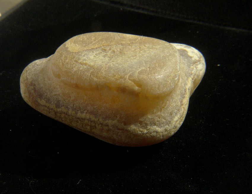

test dureté pour confirmer silice ... ensuite agate ou calcédone ?
Silice oui ! après, agate ou calcédoine, zatiz ze couétchonne et que je me la pose ?
Je pense à priori calcédoine. Mais le doute m'habite (et non la mienne...) : quelle réelle différence ? La couleur ? L'aspect de la surface ?
Il me semble que la calcédoine forme souvent des motifs en petits arcs de cercle à la surface... l'agate, je ne sais pas...coucou%21.gif
agate c'est des couches alternées de silice dont calcédoine majoritaire...

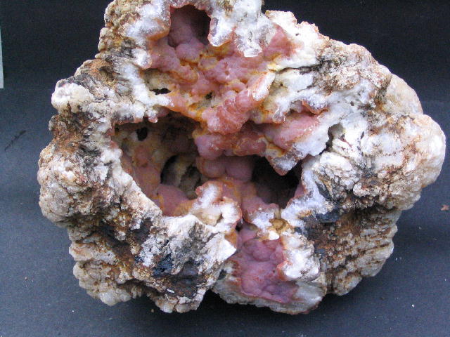

pour les landes ce sont des géodes de quartz avec pour certaines (secteur montaut principalement) une dernière génération de remplissage partiel de calcédoine ....
agate c'est plutôt des géodes entièrements comblées (ou presque) de couches succéssives ...
ton échantillon pourrait être un fragment d'agate ...
Oui, tu as raison, Montaut c'est quartz + calcédoine. J'avions confondu !

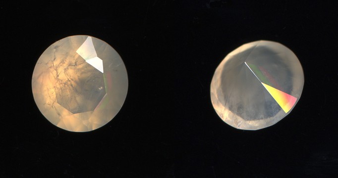

En aparté, curieuse réaction de la calcédoine de Montaut : une fois taillée en brillant, un morceau plutôt rouge/rose devient jaune/orangé avec des nuances d'opales...
post-2599-0-06921700-1300652180_thumb.jp
LACROIX prétend que l'opale donne du quartz, essentiellement de la calcédoine.... Mais on peux admettre qu'il existe des "formes" de quartz intermédiaires... (ça c'est moi qui le dis au vu de mes découvertes) : En fait JE prétends qu'il existe des quartz ( agate, calcédoine-cornaline etc...)
qui sont une forme mi-opale mi-quartz, ce n'est ni l'un, et ce n'est pas encore l'autre...
Bon une porte, pour que je la claque , avant le courant d'air !
Juste pour te dire jean-éric que c'est peut-être le cas, et que tu as raison de t'interroger sur un SIO2, et vu la couleur et ce qu'il en ressort en taille, on retrouve ce voile laiteux très coloré de l'opale, mais en même temps, une surface et un éclat du quartz....
cela n'engage que moi ! en tout cas :super:
