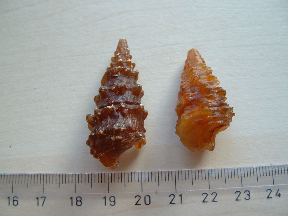

bonjour
magnifique ! pas commun avec une telle finesse pour une pseudomorphose ... j'aimerais bien connaitre le processus qui a permis une telle fossilisation.
on dirait un Tympanotonus pour celui de gauche
sans certitude.
juste une remarque purement logique : si ca vient du desert, cela ne peut pas etre actuel, etant donné que ces sont des mollusques marins.
deuxio : les gasteropodes de ce type (voire tous les gastero ?) ont des tests carbonatés et il me semble aragonitiques...
ce qui sous-entend que leur épigénisation en silice leur confère un statut de fossile et plus je regarde le premier plus je lui trouve un air de Tympanotonus funatus, mais on est loin de notre reference.
Il me semble avoir lu qq part sur geoforum des descriptions de gastero paleogene du secteur.
les tiens, les as tu trouvés ou connais tu les conditions de decouverte ?
Bonjour
il n'y a pas de doute sur le faite que ce soit des fossiles, ils sont tout en silice.
Ce n'est pas une trouvaille perso mais c'est un échange fait avec un habitué de fouilles au Maroc.
Merci beaucoup pour vos réponses.
post-4955-0-73799200-1300717203_thumb.jp
Je n'ai pas que c'était de l'actuel mais que cela y ressemblait.
N'ayant pas connaissance des niveaux, je n'irais pas mettre un nom sur ces spécimens qui resteront sans identifications précises, vu la variabilité de ces animaux, on ne peux que rester sur une famille dans le meilleurs des cas.

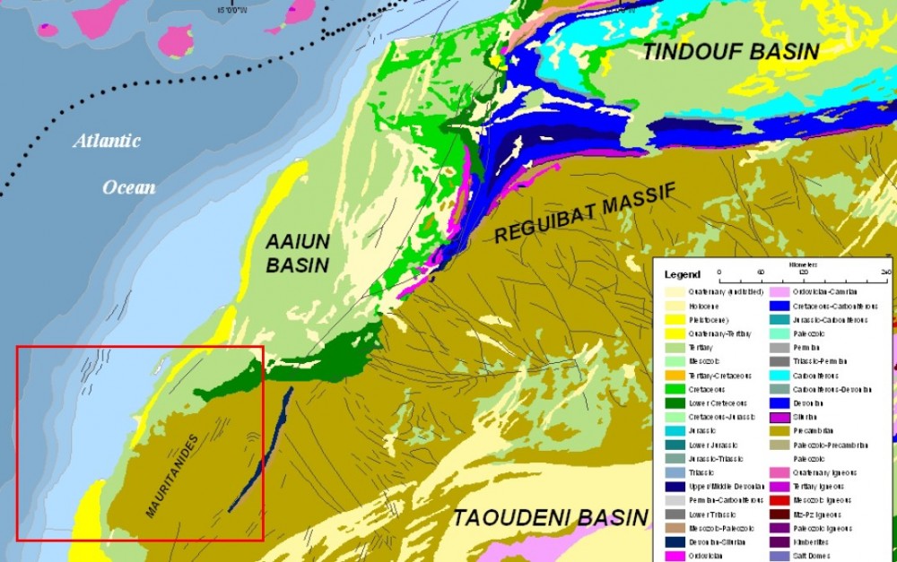

En peripherie des Mauritanides Paleozoiques et du Massif de Reguibat,

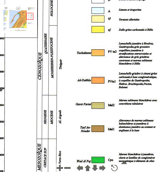

tres peu de Paléogène cartographié dans le bassin d'Aaiun ou alors voir la zone vert clair légendée "Tertiary", seulement Cretacé ou Neogene + Quaternaire
Est-ce bien dans le rectangle ci dessous représentant la Dakhla Fracture Zone

pyb, c'est à quelle distance des côtes ?
chercher Mots cles : bassin Aaiun + ...

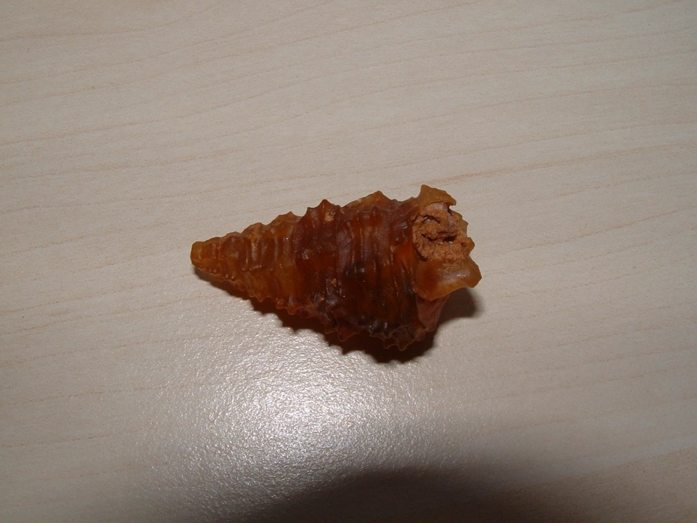

fossile57, si on comprend bien il y avait une pellicule qui est partie au sablage ?

Mais sur la carte de Smara, pas d'Eocene ?
Jnoun, il existe une publi au sujet de niveaux fossilifères littoraux a vertébrés des environs de Dakhla anciennement Miocene et reattribués à l'Eocene, peut-etre les même niveaux ? note très récente, 2010... envoie un MP si besoin.

les cartes geologiques de cette region on confondu a l epoque le miocene et l eocene. les deux sont presents mais les geologues de l epoque pensaient que toute la serie etais mio/pliocene. la decouverte de selaciens a permis d affiner la geologie de cette region . il y encore de belles publications en cours. les equipes americaines, francaises et anglaises sont deja sur le terrain.
