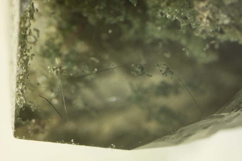

Voila je vous propose une photo de quartz pas terrible(la photo), cela concerne une inclusion dans celui ci.
2 baguettes rondes au coté de chlorite verte; ça mesure 1 cm de long environ. Le quartz provient de La Lauziere, c'est ancien et
je ne me rapelle plus la provenance précise; peut être entre 2 roches.
Est ce que cela vous dit quelque chose?
Pour la photo je n'arrive pas à faire mieux.
post-7168-0-86595800-1300375096_thumb.jp
:coucou!:
Environnement favorable au Ti...
Mais là, je penserai plutôt actinolite... ou bien alors un reste organique de radicelle :huh:
A confirmer peut-être avec une autre photo
:sourire:
Je pensais moi aussi à une radicelle, mais est ce possible en inclusion au milieu du quartz?
Pour une autre photo je vais essayer mais il y a plein de reflets parasites à l'intérieur du quartz, c'est dommage car sous la bino c'est pas mal.
Pour les inclusions, il semblerait que ce soit de la MENEGHINITE.
C'est peu probable :sourire:
les inclusions de ménéghinite restent rare à E2R (et plus précisément, on en trouve ou trouvait qu'à un seul endroit). Le rutile, beaucoup plus courant la bas, semble être une hypothèse plus intéressante.
Pour moi le rutile se présente plutôt en baguettes droites et coudés franchement alors que là c'est en arrondi et la section est ronde, il me semble qu'à gauche sur la photo
il y a du rutile(baguette verticale)

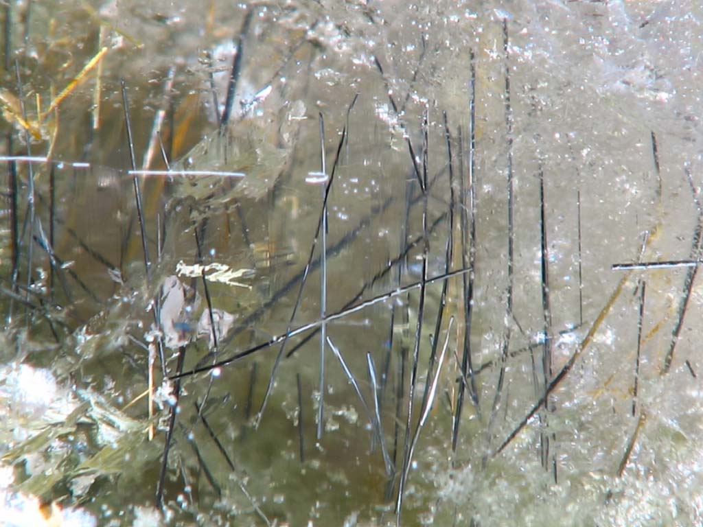

Si cela peut aider pour une identification,
voici une MENEGHINITE champ de 8mm.

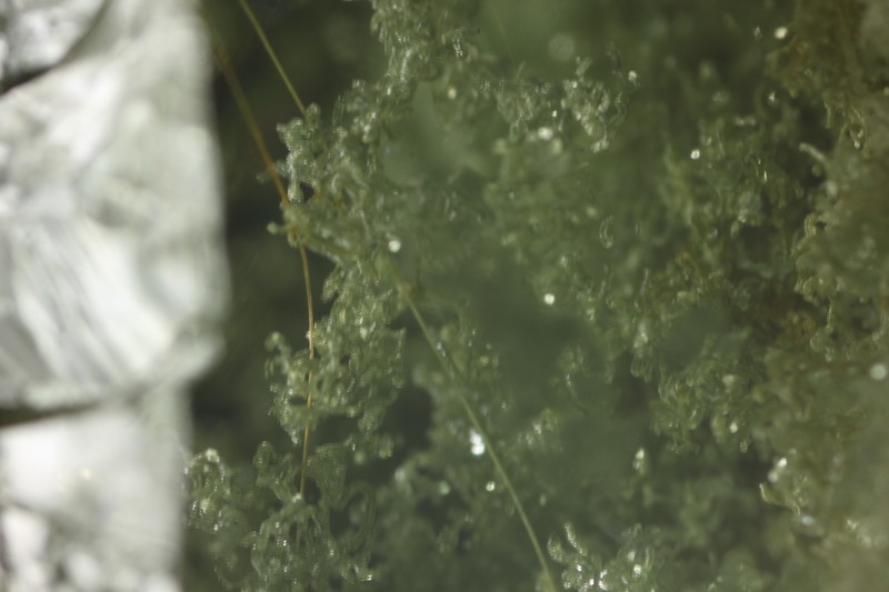

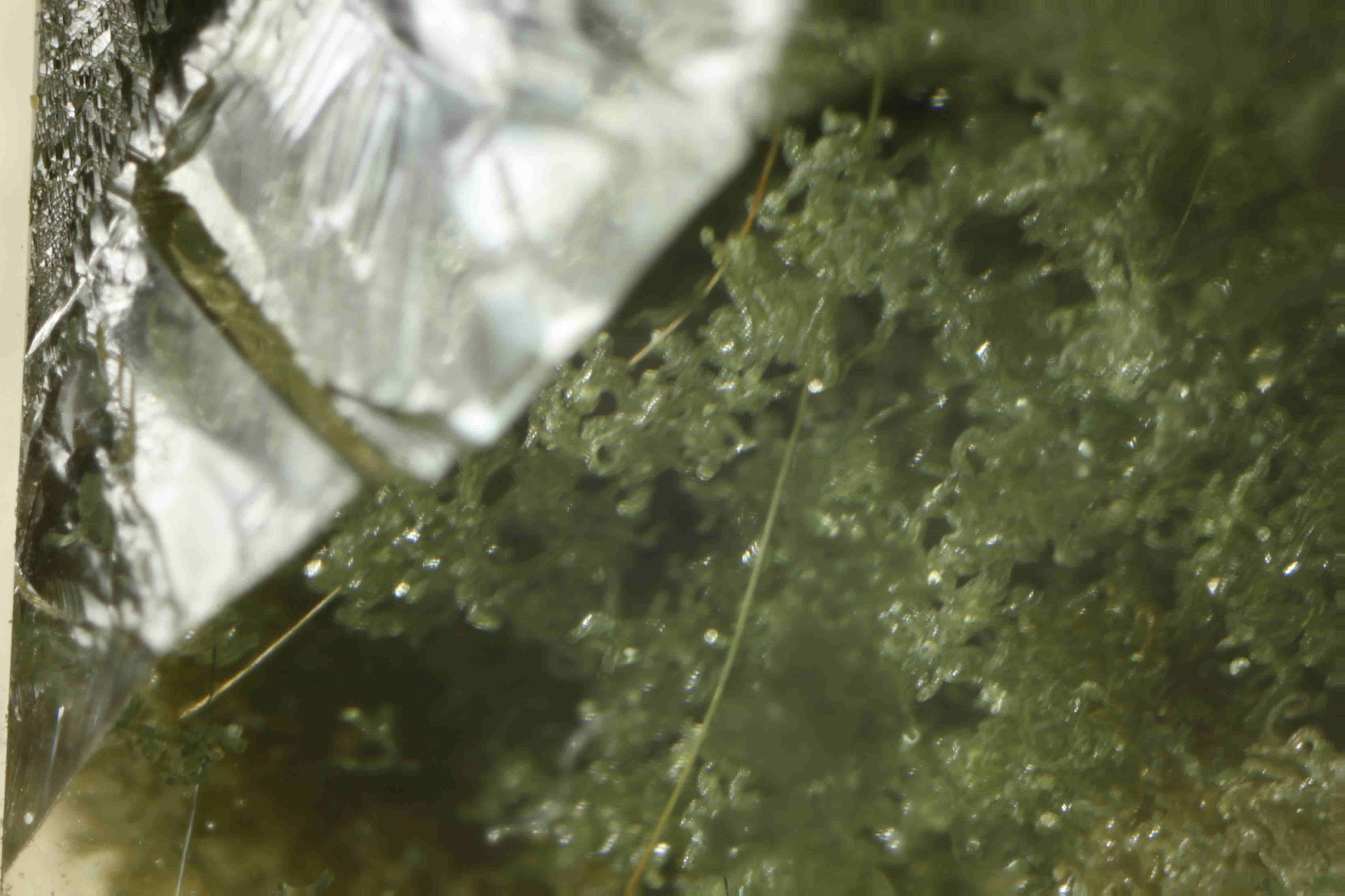

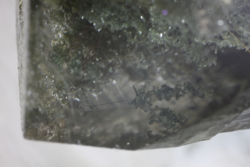

Votre photo ressemble beaucoup à ce que je vois avec la bino.
Les aiguilles sont très courbées,ou noire ou brun clair.
Je vais essayer de faire d'autre images.
Mais je pense que vous avez raison.
L'éclat des inclusions de padaca paraît plus métallique....les cristaux plus épais, ou alors c'est la photo?
