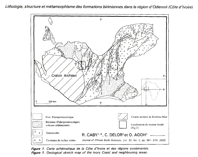

- soit de R. volcano-sédimentaire métamorphisées (2) de type Leptynite ardechoise, mon hypothèse + haut,

(2) CABY R. DELOR C., AGOH O., 2000 - Lithologie, structure et métamorphisme des formations birimiennes dans la région d'Odienné (Côte d'lvoire): rôle majeur du diapirisme des plutons et des décrochements en bordure du craton de Man. Jopurnal of African Earth Sciences. Vol. 30, n°2, p. 351-374.

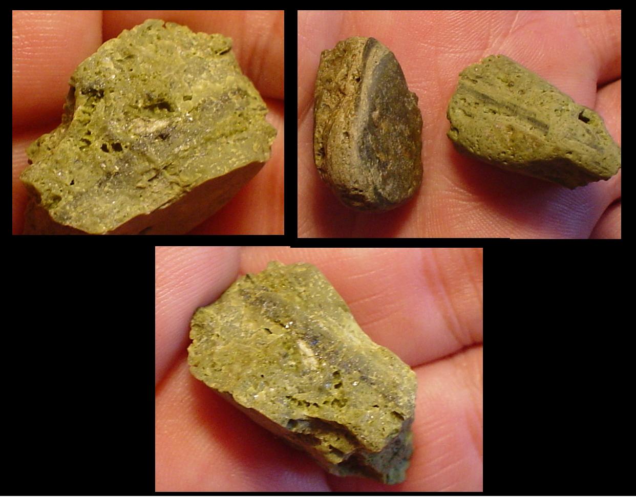

Je suis incapable de faire la différence entre géode et alvéole ? du moins pour ce caillou.
Photo, les 2 morceaux de droite, un sans hcl, l'autre après hcl.
et les autres vues.

AJOUT/ merci Orléan pour la photo
:super: ces nouvelles images, ou on apercoit une anisotropie schisteuse
ca ressemble vraiment a une lithologie Meta-quartzite ou volcano sed metamorphisé
pour les vacuoles, je ne suis pas sur mais ca m'evoque
de l'alteration hydrothermale de Mx tels que des feldspaths, plus sensibles a des circulations de fluides agressifs.
ce qui pour du volcano sedimentaire metamorphisé
ou a proximité de filonien serait plausible

contexte ? Orlean tu veux dire contexte de la Côte d'Ivoire ?
non pas en Côte d'Ivoire mais dans les alpes, c'était pour donner un exemple de minéraux en place (ce que j'appelle contexte mais pas forcément le bon terme en géologie), au cas ou il retrouvait ce genre de roche dans la région d'où provient l'échantillon
pour tenter de repondre a Phenacite, je viens d'aller sur Google et j'ai du mal a trouver des ophiolites en Côte d'Ivoire
mais tout de meme il y a un site interessant avec la geol du pays et les cratons d'Afrique de l'Ouest
le redacteur du web mentionne la quasi absence de roches vertes
http://biolo12.voila.net/modeles.htm
donc pour l'instant je ne sais pas si il y en a ou pas
mais sinon sur le meme site une description qui resume bien les principales unités
http://biolo12.voila.net/cartes_g.htm
au milieu des migmatites, sont mentionnés des flyschs et du volcano-sedimentaire
http://biolo12.voila.net/cartes_2.htm
