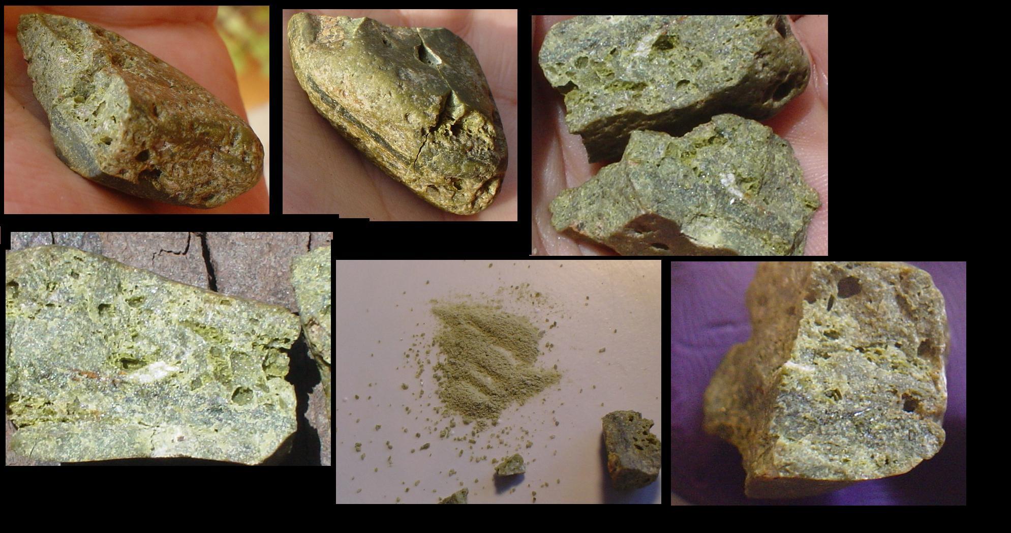

Pas pu m'en sortir tout seul pour avoir une idée sur ce caillou.
Galet de rivière (zone micaschiste/granit à 2 micas)
Tests:
dureté = 6 (raye le verre, rayé par le verre, ne raye pas le quartz)
Cassure : pas de conchoidale
Trace : poudre verdâtre
HCL : pas de réaction (à froid et à chaud)
Densité : entre 2.8/2.9 (mesurée sur 3 morceaux)
Pas de magnétisme (testé sur poudre)
Aspect non vitreux, plutôt mat pour l'ensemble du galet, idem cassures fraiches.
Translucide.
Pas remarqué de clivage sur l'ensemble du galet.
Scintillant au soleil, ce sont des petites surfaces planes (clivage ? cassure ?) qui
reflètent;
Une partie sans alvéoles, superposition de couches avec des verts différents.
Alvéoles (cassure fraiche) tapissées de cristaux, impossible d'y voir des formes à la bino.
Quelques vues.

Laurent, si serpentine, n'est il pas possible d'avoir une idée sur le minéral 'dominant'
si on prend la couleur de trace/poudre ?
Thierry, ok noté épidote, on va voir si d'autres avis;

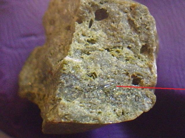

Salut Esor6
Je ne sais pas si tu as raison...mais c'est vrai qu'il y a des vacuoles.
D'ailleurs je voulais le voir en cassant la pierre, et ces vacuoles sont tapissées de cristaux (pas vraiment
de forme cristalline, du moins à la bino je ne vois rien..)
une autre vue des vaculoes, sur une face cassure/fraiche de la pierre.
post-8956-0-90844000-1300284060_thumb.jp
non pas de serpentinite (a moins que ce ne soit une pseudomorphose après olivine)...par contre ce sont des minéralisations que l'on peut trouver dans des serpentinites...faut vérifier les tests car l'épidote y ressemble vachement, dans ces couleurs là on a aussi la vesuvianite ou les grenats grossulaires
Ca ressemble beaucoup a de l'epidote pour la couleur et le mode de cristallisation tardif dans les vacuoles.
Les tests de dureté correspondent a la roche, pas representatif dse cristaux verts.
Quel est le secteur geographique ?
Ca ressemble a des galets de Quartzite metamorphique ? mais je ne vois pas trop comment se sont formees les vacuoles. ou alors du filonien ?

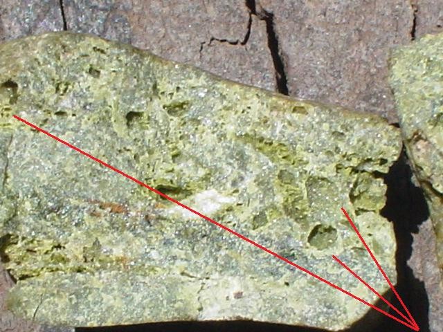

Franchement merci pour vos avis !
Pour la localisation, la rivière traverse du micaschiste, pas très loin une zone de granit à 2 micas,
et plus en amont, une migmatite.
Désolé, ça ne va peut être pas vous aider.
Par contre à la bino, il semblerait il y avoir des cristaux plutot plats, allongés, vert clair et foncé pour certains.
D'ailleurs on peut voir sur une photo un scintillement, en fait à la bino c'est comme une surface plane, clivage ou cassure d'un cristal.

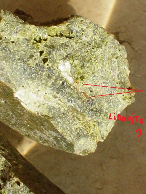

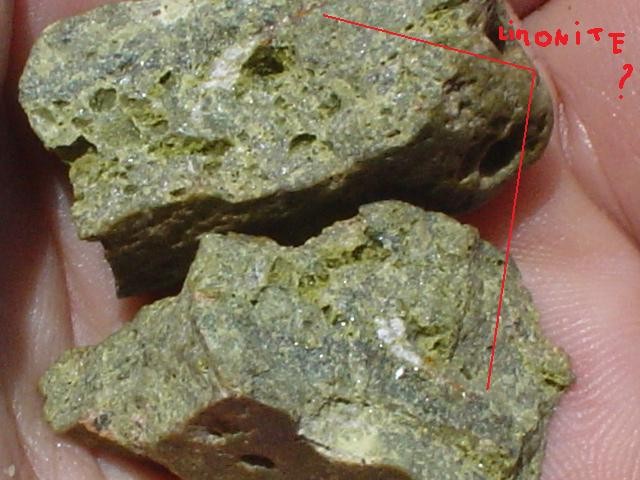

Salut Steph
Oui, oublié d'en parler.
C'est au centre de la pierre (cf;cassure)
c'est friable à l'ongle/aiguille
légèrement fluo blanc aux UVL
pas vraiment de cristaux, il y a des points scintillants mais vraiment trop petits pour aller
plus loin avec la bino.
Par contre, il y a cette 'virgule', avec au départ un trait de limonite (je suppose à la bino) puis le minéral blanc.

Salut Stéph
Non, sûr de rien. Je viens de replonger un des morceaux dans HCL à froid,
et à chaud si je ne vois aucune réaction...
Je vous tiens informé de la suite.

Pour le test/hcl limonite, pour le moment je peux dire que la limonite a disparu
de l'échantillon.
La partie blanche ne semble pas réagir.

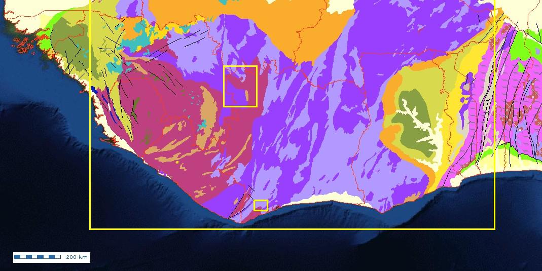

desolé Mask,
j'espere que ca va s'arranger ! on adore ces cailloux donc STP envoies en d'autres !
du coté de Guiglo alors ?
sur onegeology, on note des similitudes avec la region d'Odienné :
post-9098-0-34862300-1300426349_thumb.jp
si tu as un site web qui renvoie à une carte géol détaillée qu'on puisse decouvrir ton pays ...

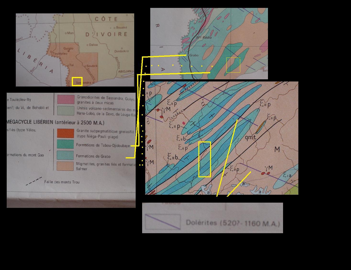

Hello
Guiglo, encore trop au nord pour moi, suis plus proche Océan/frontière Libéria.
quelques clichés carte BRGM pour donner une idée.
