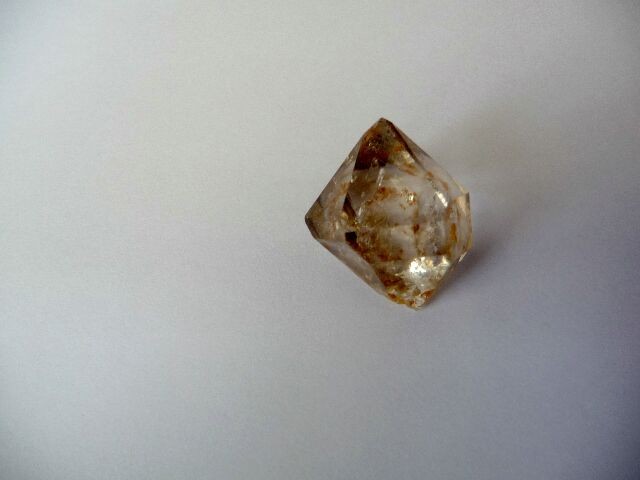

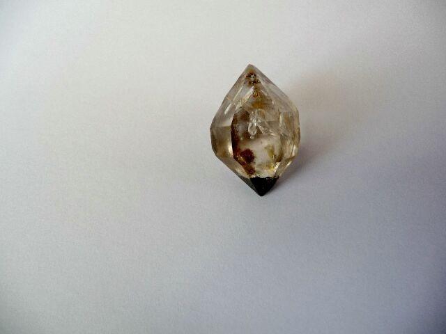

montviso Posté(e) 26 mars 2011 Signaler Posté(e) 26 mars 2011 Hydrocarbure probable. Les conditions de formation des quartz de St J de V se rapprochent de celles des quartz Herkimer de NY. Ceux ci présentent très fréquemment des inclusions d'anthraxolite (proche du bitume) (voir photo collection perso). Il semblerait que la richesse en matière organique joue un rôle dans les cristallisations. En tout cas, les conditions de température (plutôt basses, entre 100 et 150°C) sont tout à fait compatibles avec la transformation de cette matière organique en hydrocarbures. Citer

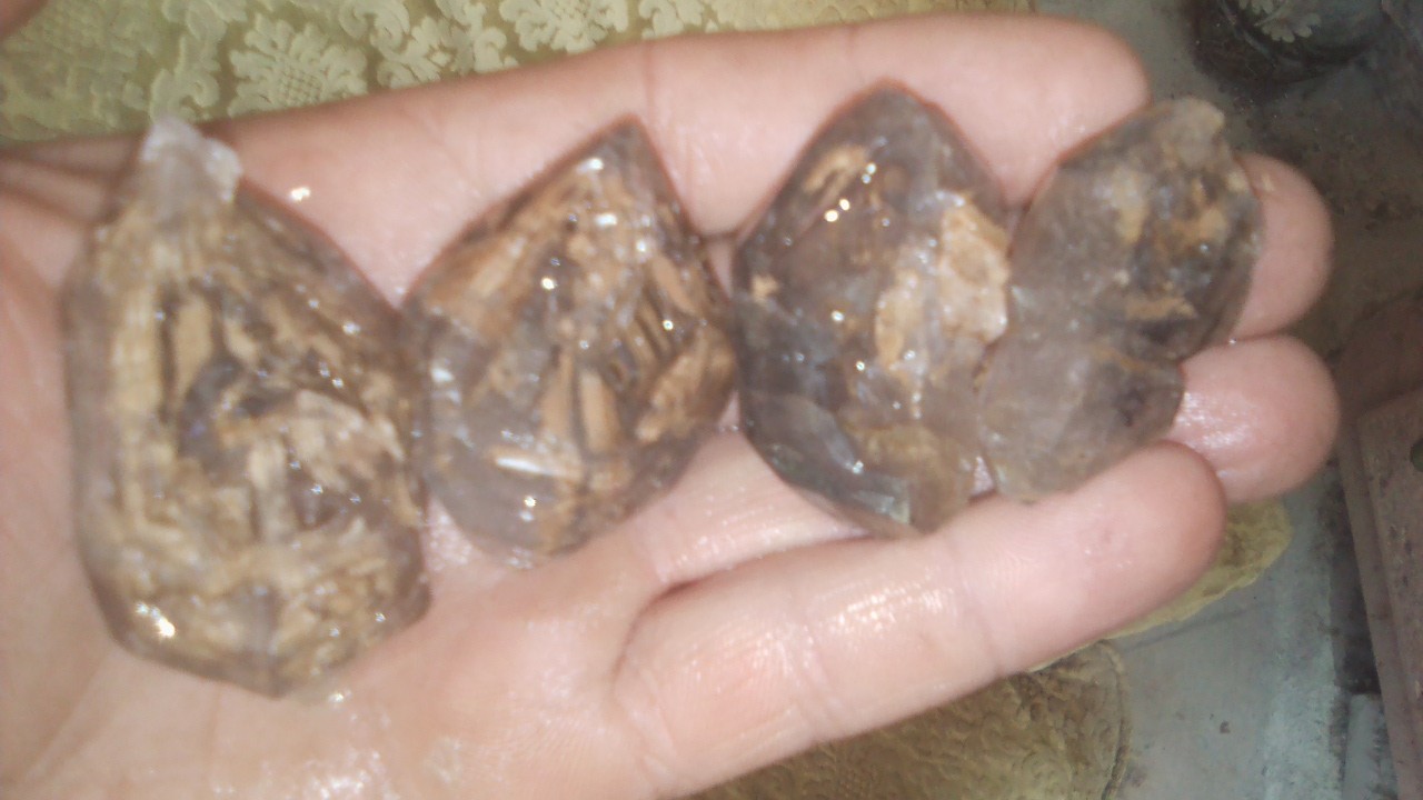

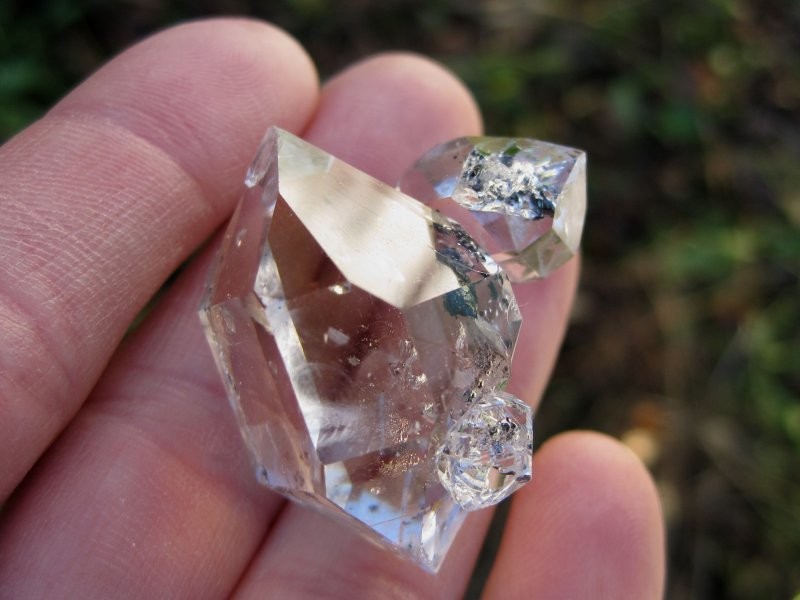

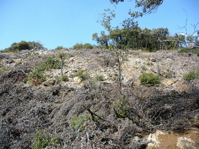

AJVD Posté(e) 28 mars 2011 Auteur Signaler Posté(e) 28 mars 2011 Pour terminer l'illustration de la récolte de quartz de cette sortie, voici donc une dizaines de photos de quelques échantillons sur lesquels on peut remarquer des inclusions, des bulles et quelques quartz sur gangues. Il m'en reste pas mal à nettoyer, mais bon ....... dernière photo, le site de déforestation, cette partie sommitale est pleine de fossiles. Citer
AJVD Posté(e) 28 mars 2011 Auteur Signaler Posté(e) 28 mars 2011 Pour montviso, J'ai éclaté un quartz qui avait des inclusions brunes et noires, je confirme on est bien en présence d'hydrocarbures qui ont été piégés lors de la formation. Citer

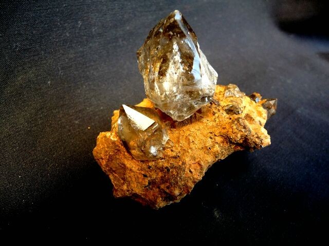

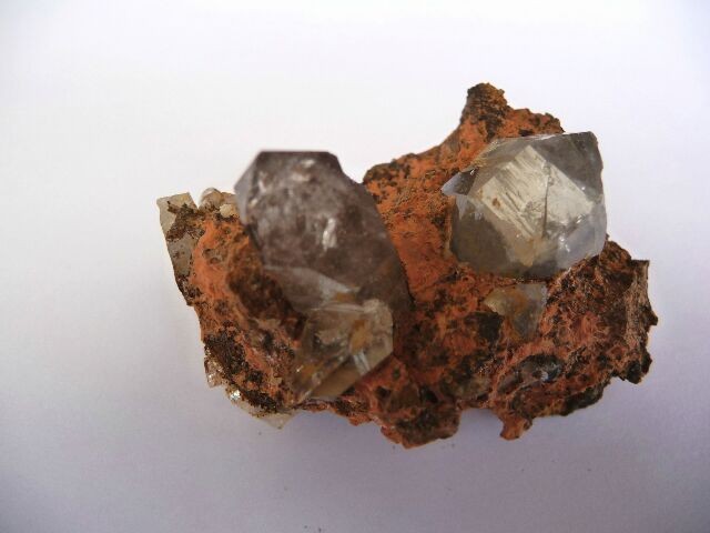

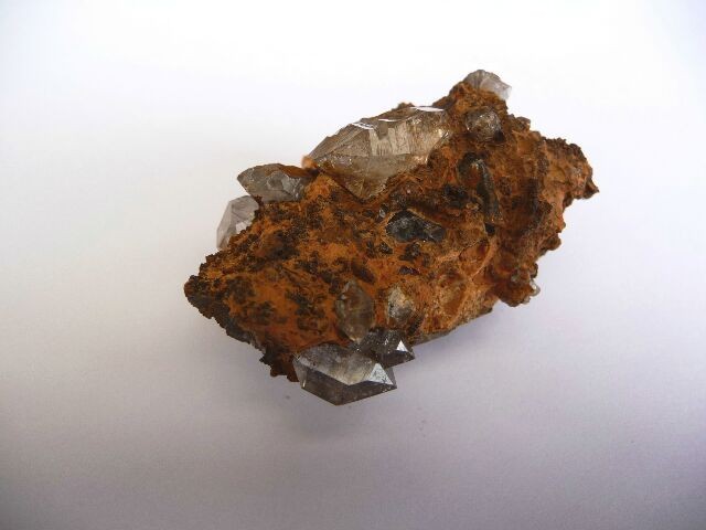

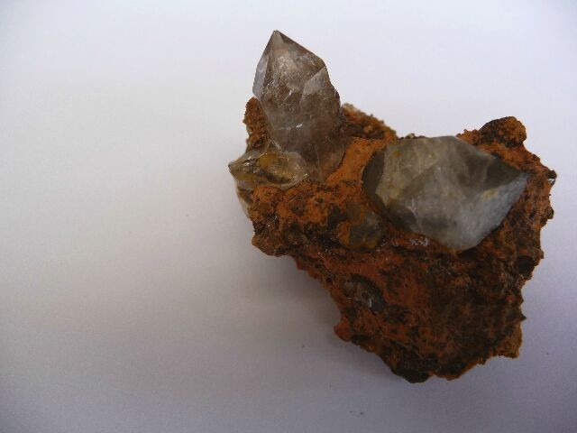

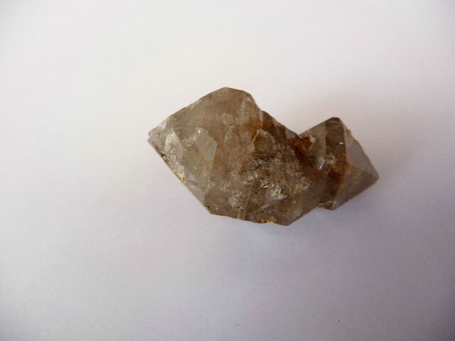

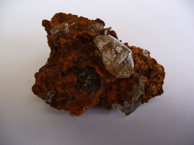

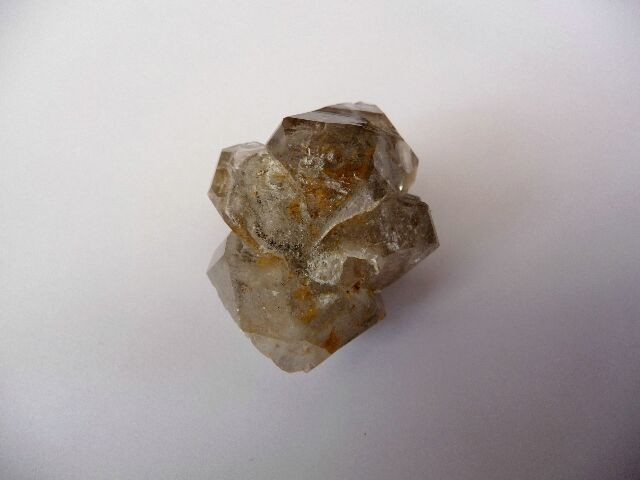

tempo Posté(e) 5 mai 2011 Signaler Posté(e) 5 mai 2011 Une petite série de photos en préparation Citer
AJVD Posté(e) 5 mai 2011 Auteur Signaler Posté(e) 5 mai 2011 Bonsoir, Des quartz identiques et également sur gangue seront à disposition à la bourse d'échanges de minéraux, fossiles, et micromounts d'Aurillac le 11 juin, se reporter http://www.geoforum....es-micromounts/ Citer
tempo Posté(e) 5 mai 2011 Signaler Posté(e) 5 mai 2011 suite et merci pour les info de ce post qui m'a permis d'y aller avec bonheur... Citer
AJVD Posté(e) 5 mai 2011 Auteur Signaler Posté(e) 5 mai 2011 Très belles photos. Demain réponse à ton mp Citer

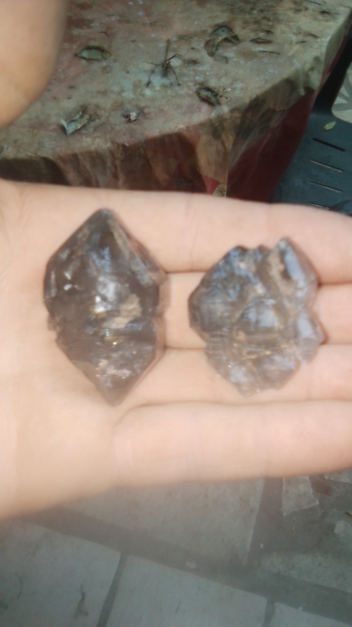

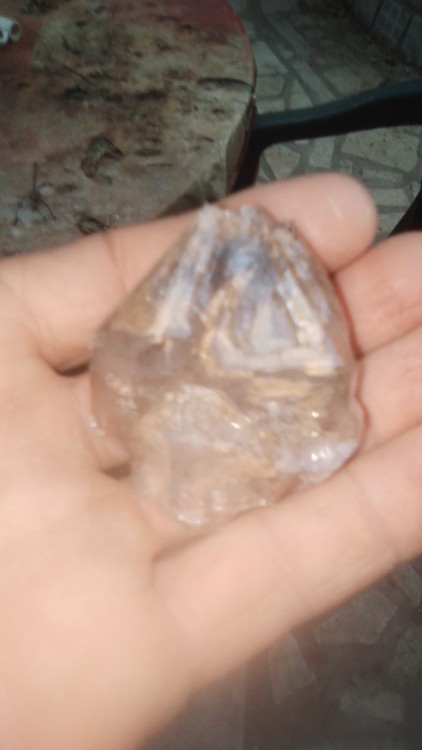

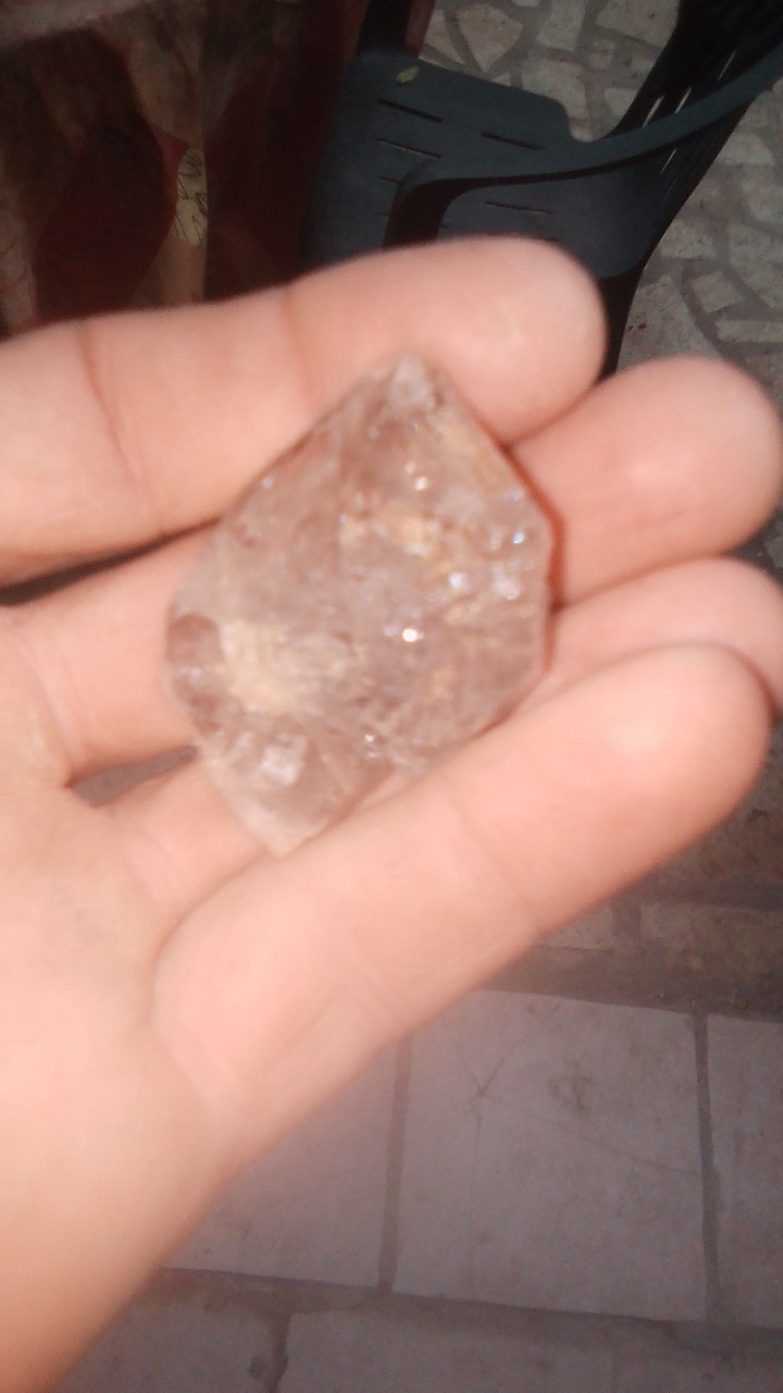

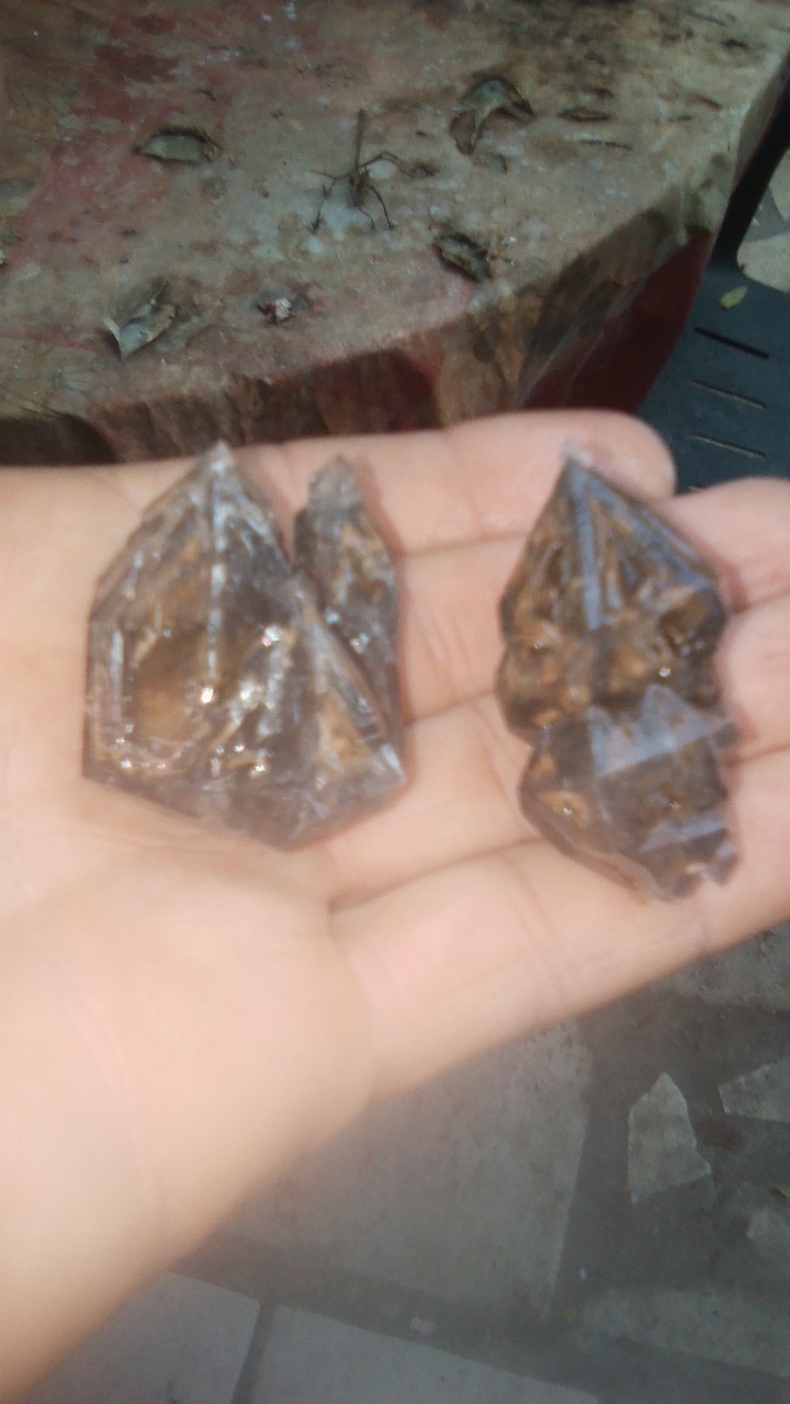

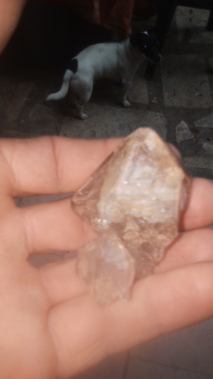

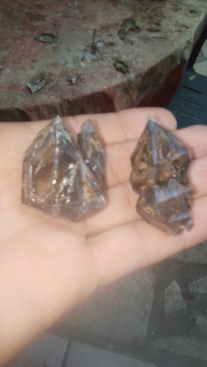

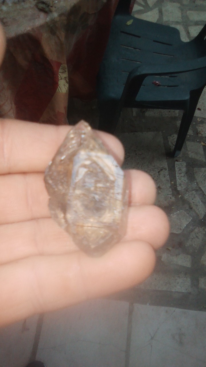

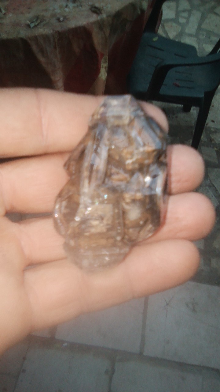

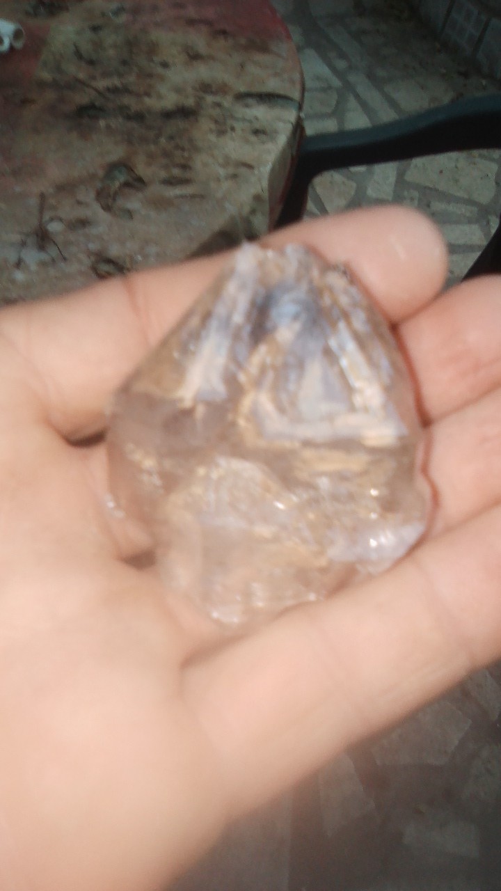

ben la pierre Posté(e) 29 août 2019 Signaler Posté(e) 29 août 2019 Le 16/03/2011 à 11:38, AJVD a dit : Pas top, pas fini de nettoyer Une partie des quartz qui viennent de sortir du bain, le nettoyage n'est pas terminé, il faut que je les passe dans un chlorure stanneux pour enlever les traces d'oxydes. Les autres trempent encore Ceux sur gangue viendront plus tard Les photos ne rendent pas la beauté de certains quartz à suivre mouai pas trop mal mais y ont l air petit regarde un peut cela de st jean pareil et désole pour la mauvaise qualitée d image Citer
