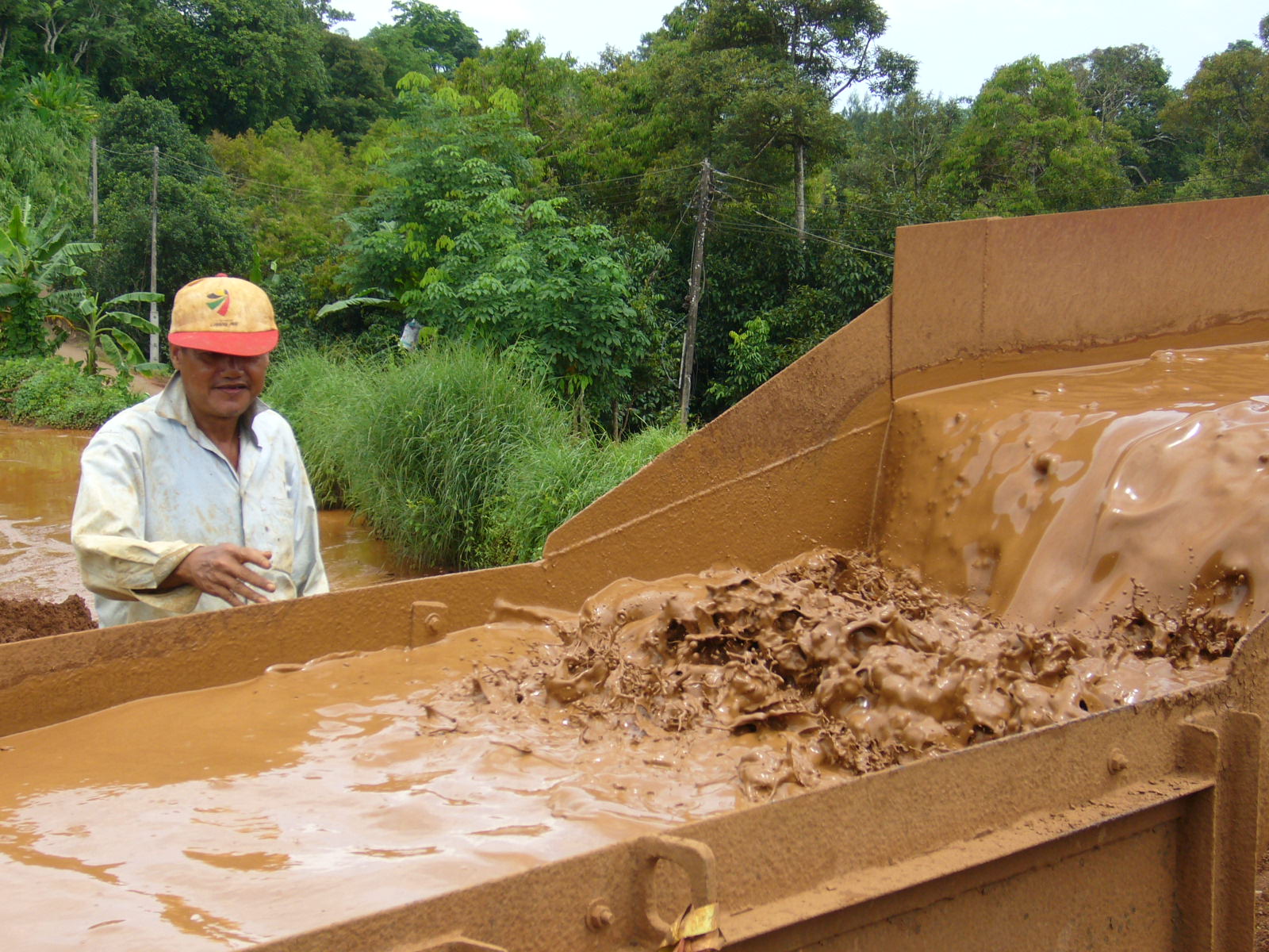

j'ai visité plusieurs mines à ciel ouvert ( Saphirs , Corindons ) sur la Thailande , ça à l'avantage d'etre des mineraux alluvionnaires ... décapage du sol jusqu'à la couche , passage à la trémie pour lavage puis aprés sur des tapis acrocheurs , qui bloquent les mineraux lourds et triage à la main pour terminer .
Que du Bonheur !

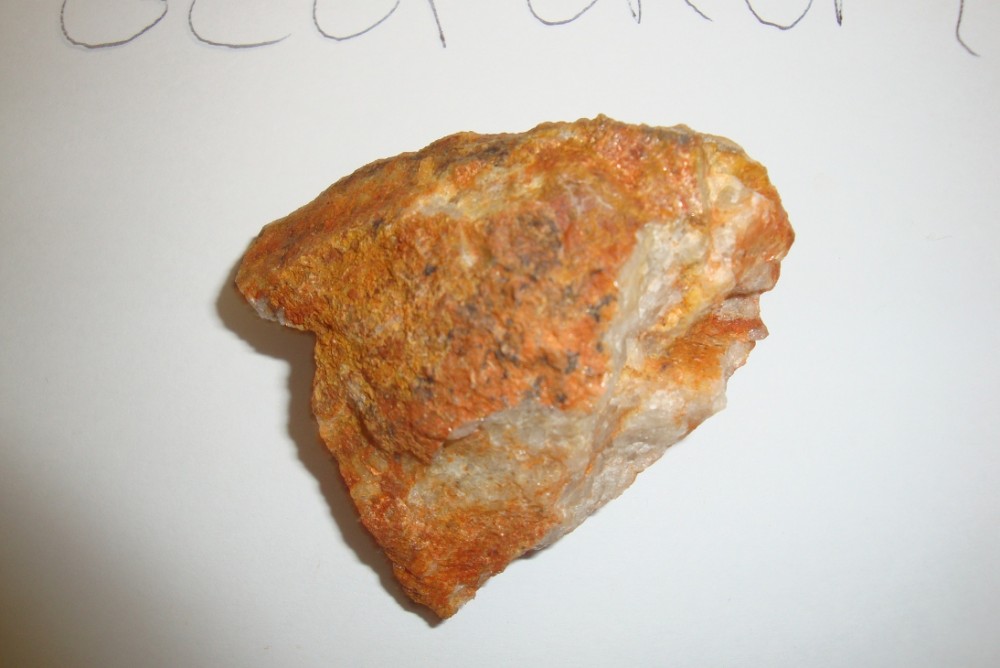

J’essaierai de faire des photos des échantillons dès que je les reçois. Mais bon faut pas s'attendre à des pépites d'or dans du quartz.
Oui, j'ai déjà eu quelques échantillons avec quelques paillettes dorées ....
Justement les tests que je veux faire en France me confirmeront ce qui a été dit (enfin je l'espère)
D'ailleurs où puis-je faire ce genre de tests ?

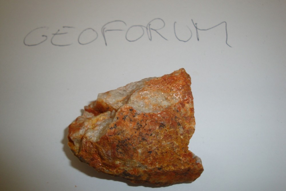

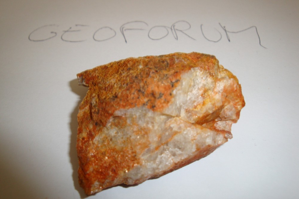

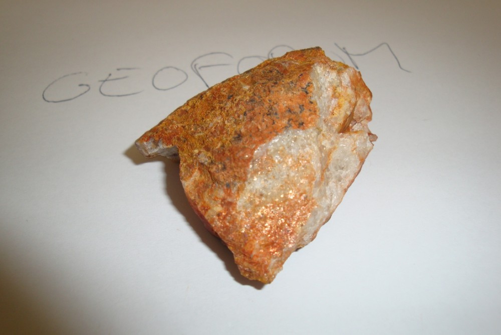

Le cuivre ça se voit à l'oeil nu ...
Même moi non expert, je le vois facilemennt sur mes échantillons : nombreuses couches-paillettes brillantes couleur rose-orange-marron par couche.
C'est cette 1ere découverte qui nous a mis la puce à l'oreille.
faudrait nous mettre des photos !!
soit le cuivre est bien visible (cuivre natif) soit c'est du minerais (non visible...)
le cuivre natif en paillettes....??
