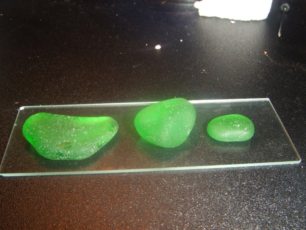

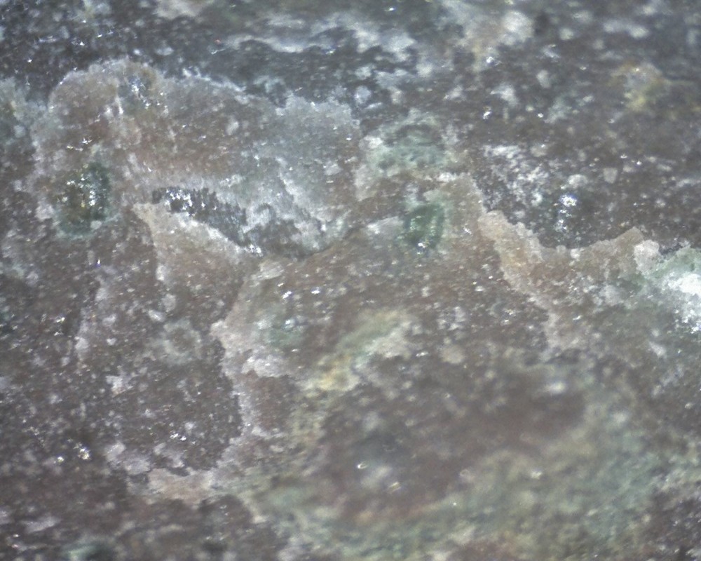

J'ai trouvé sur une plage de galet de basalte noir en afrique ces pierres vertes. du verre ? je n'en suis pas sur.
De l'olivine ? Comment le vérifier.

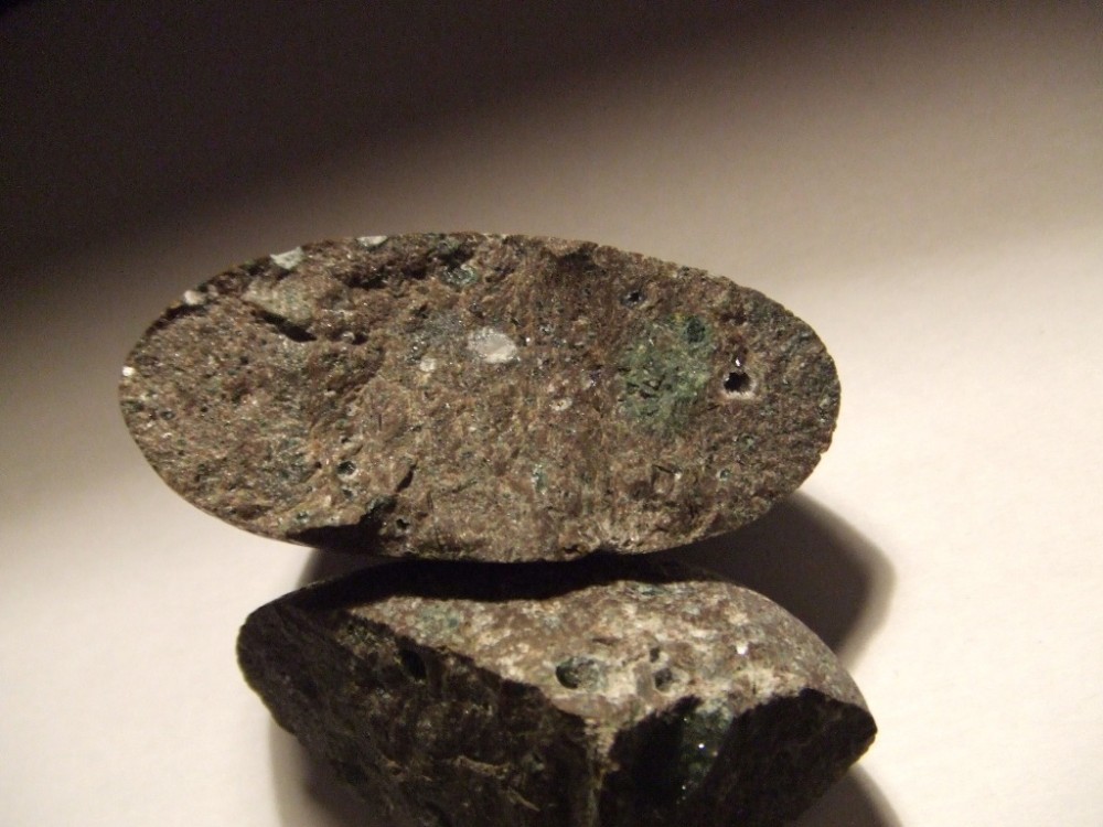

Au même endroit sur la plage on trouve des galets avec des reflets verts et une fois cassé au microscope on voit des cristaux d'olivine.
post-10077-0-08112600-1299784608_thumb.j
post-10077-0-65377600-1299784638_thumb.j

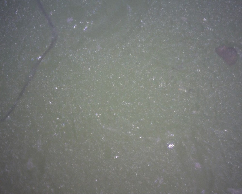

Au premier coup d'oeil c'est bien ce que je penses aussi, mais au microscope.... bizarre, le verre serait de trés mauvaises qualités vu le nombre d'incrustation visible a l'intérieur.
1er photo intérieur d'une des pierres vertes au microscope
2eme photo pierre verte du galet au microscope aussi
post-10077-0-39070400-1299790341_thumb.j

Je viens de faire des tests de densité suivant la méthode décrite sur le site et une autre méthode trouvé par internet( qui revient au même).j'arriverai entre 4 et 4,3 de densité par les 2 méthodes, mais je mets une paranthése vu que poids des 3 pierres ensemble fait 6 grammes (1,2 cm de long pour la plus grosse), donc pour faire un test avec une balance de cuisine de précision 1 gramme il y a des probabilités d'erreur.
J'ai fait un comparatif avec du verre de bouteille que j'ai cassé a peu prés à la même taille, la densité des pierres serait à peu prés le double avec ma balance de précision 1g.
concernant la dureté:
Le verre raye les pierres et les pierres ne rayent pas le verre.
Les pierres rayent le cuivre, le cuivre ne les raye pas.
Les pierres rayent du fer blanc et le fer blanc les rayent un tout petit peu.
Je tiens a préciser que ces pierres ne viennent pas d'une plage bretonne comme certain peuvent le penser par rapport a mon adresse IP.
Mais bien d'une petite plage de galets en afrique difficilement accessible.
J'avais dejà cassé une pierre avant de demander des renseignements, elle eclate en trés fine aiguille a partir du lieu de l'impact, et c'est la principale raison pour laquel j'ai pris cela pour du verre, mais contrairement au verre les éclats ne sont pas coupant.
Je pense que je vais encore me faire traiter de "CON", mais bon, je finirais bien par savoir le bout de l'histoire.

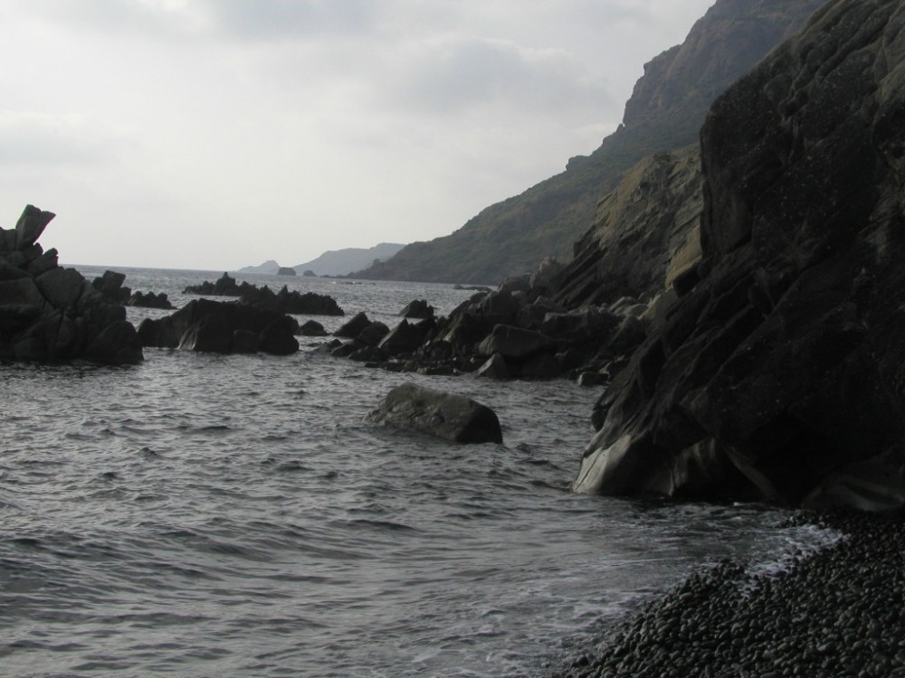

Je vous ai joint une photo du lieu ou j'ai trouvé ces pierres, la majorité des pierres sur la plage sont de toutes petites tailles (tête d'épingle) et il y en a des centaines.
post-10077-0-30467800-1299875834_thumb.j
identifions d'abord le galet cassé : il s'agit d'une roche siliceuse, à grains fins, cassure nette, esquilleuse , une espèce de grès fin ??
là, la dureté doit être importante ! on a une petite géode à côté d'une inclusion verte( pas olivine ça c'est sûr !). Tu as une bino ??
si oui la petite géode ça donne quoi ??
concernant l'inclusion verte : j'ai l'impression qu'on a un truc plat en éventail... épidote ??
tu nous fais une photo de cette partie ?? si possible !

Bien vue Phénacite2, je suis presque sur que c'est de l'epidote et le galet de l'amphibolite.
Mon calcul de densité ne doit pas être trop bon...
Mais en recherchant sur le net, j'ai vu des photos d'epidote avec des impuretés qui ressemble vraiment aux pierres trouvées et tout prêt de l'endroit ou je les ai trouvé.
Il ne me reste plus qu'a chercher ou est le filon dans la falaise, cette fois çi je n'y irait pas en maillot de bain mais équipés pour faire des recherches...
Merci pour votre aide.
Au sujet des pierres vertes j'aurai dit desuite du verre.Mais si elles rayent le verre cela pourrait être du quartz vert bien poli par les eaux.Et si elles ont vraiment une densité plus importante pourquoi ne serait-ce pas des résidus de fonte de verre au plomb(verrerie proche?)qu'on a beaucoup utilisé pour imiter l'éclat du cristal.
cf. le fameux cristal au plomb bien connu des verreries de l'est de la France, plus denses et plus durs que le verre.
C'est juste mon idée...

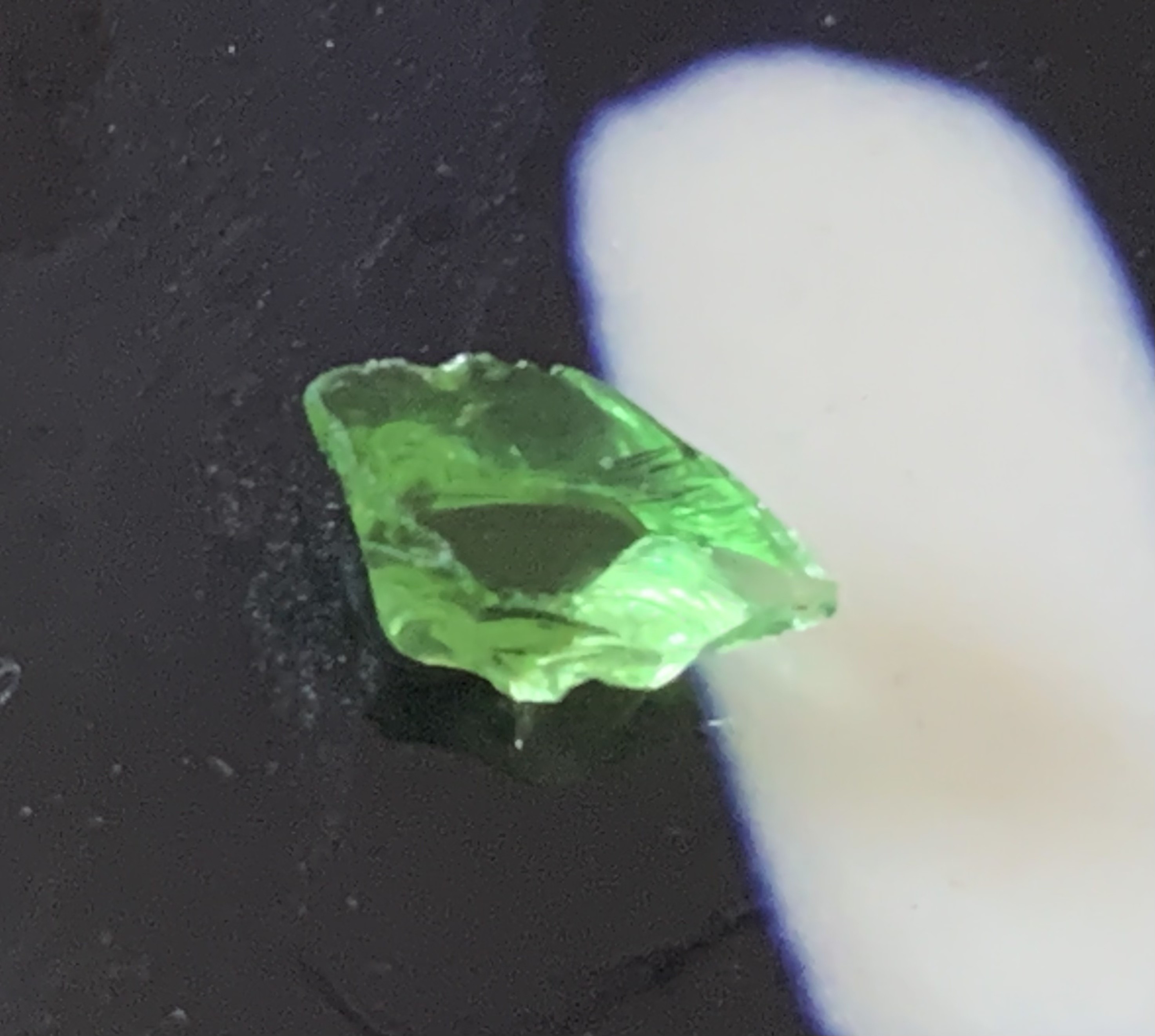

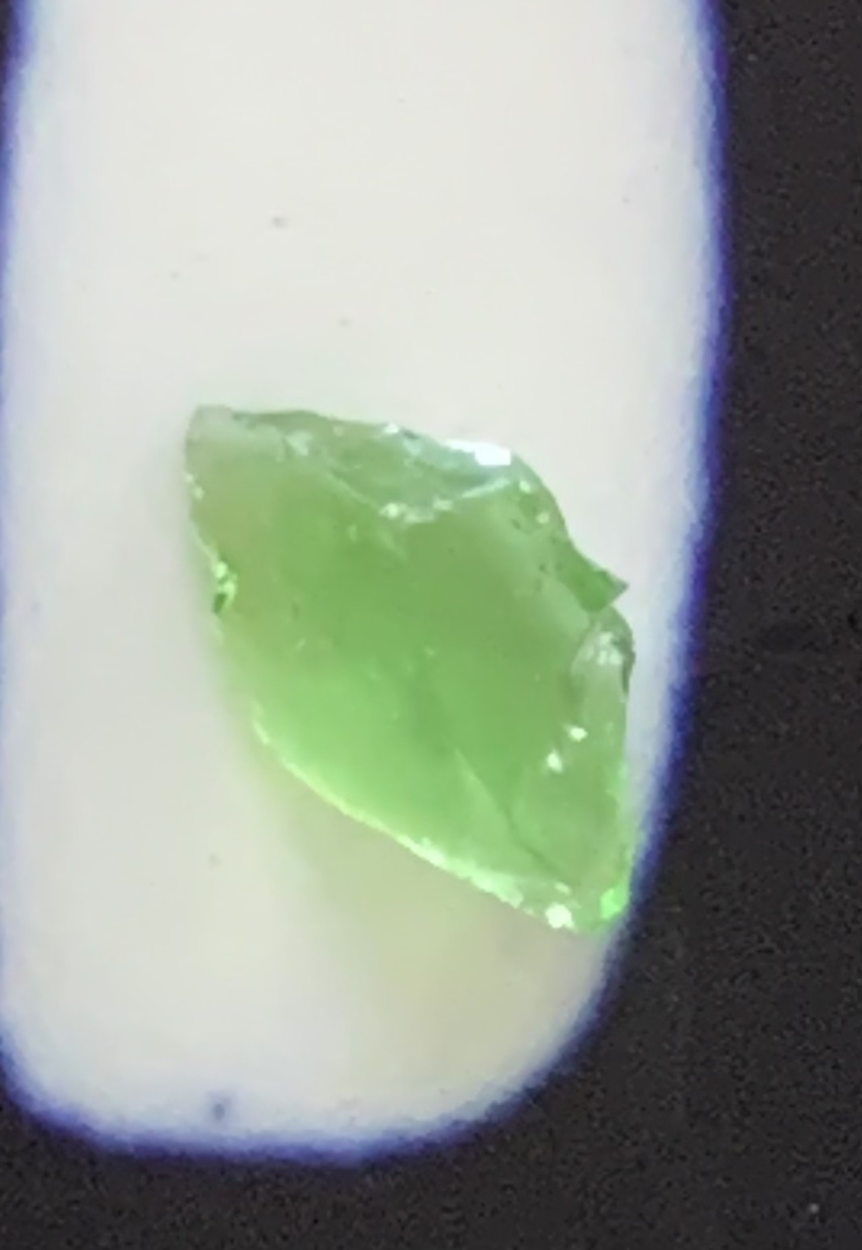

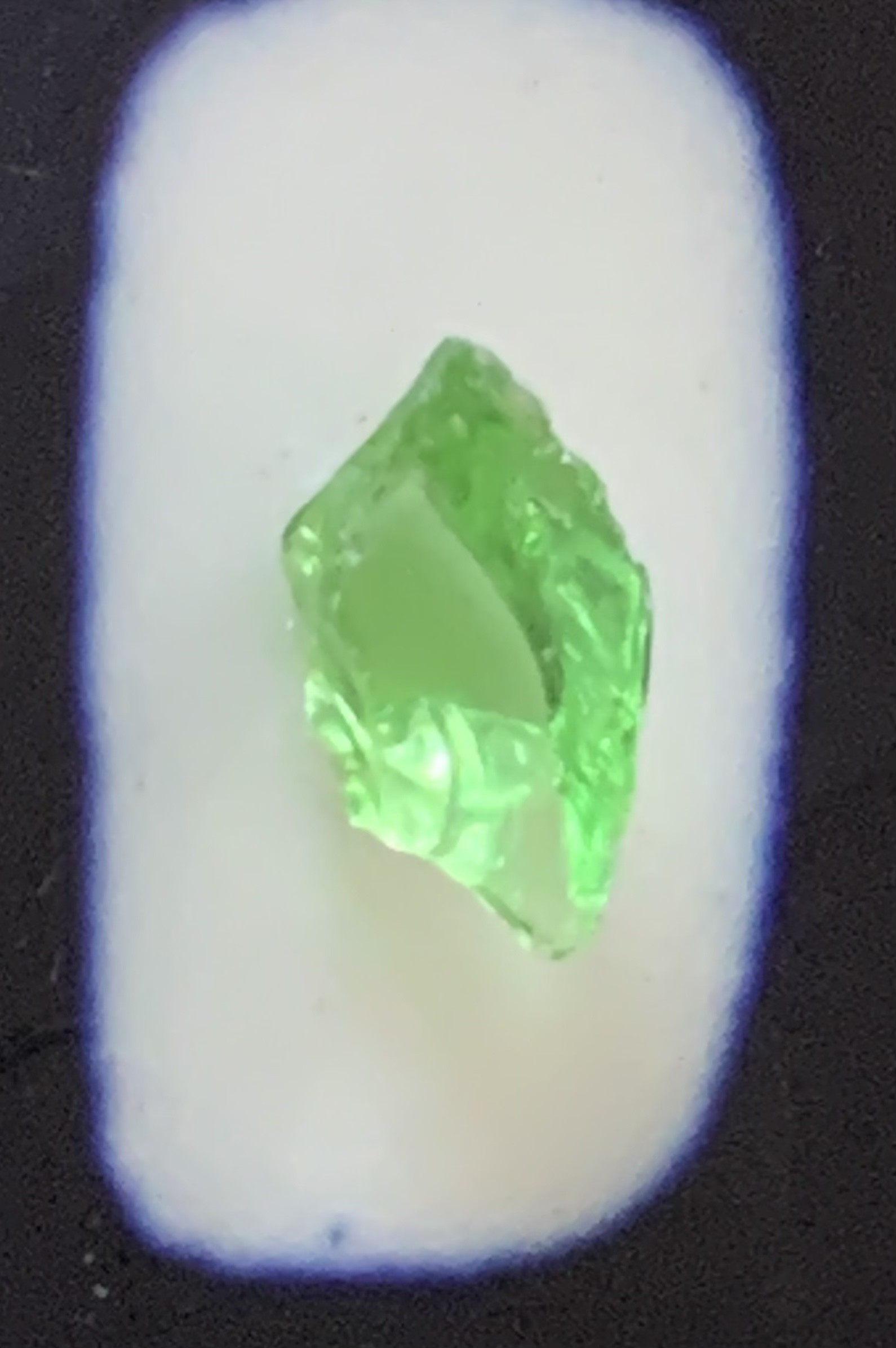

 Même interrogation
j ai trouvé sur le chemin qui mène au Morne Langevin, ce fragment qui fait 8 millimètre de long sur 5 de large.
il me semble que c est un éclat de verre de bouteille mais comme on est dans un milieu de coulée de lave , je me dis que ça pourrait être de l olivine.
pouvez vous m en dire plus
